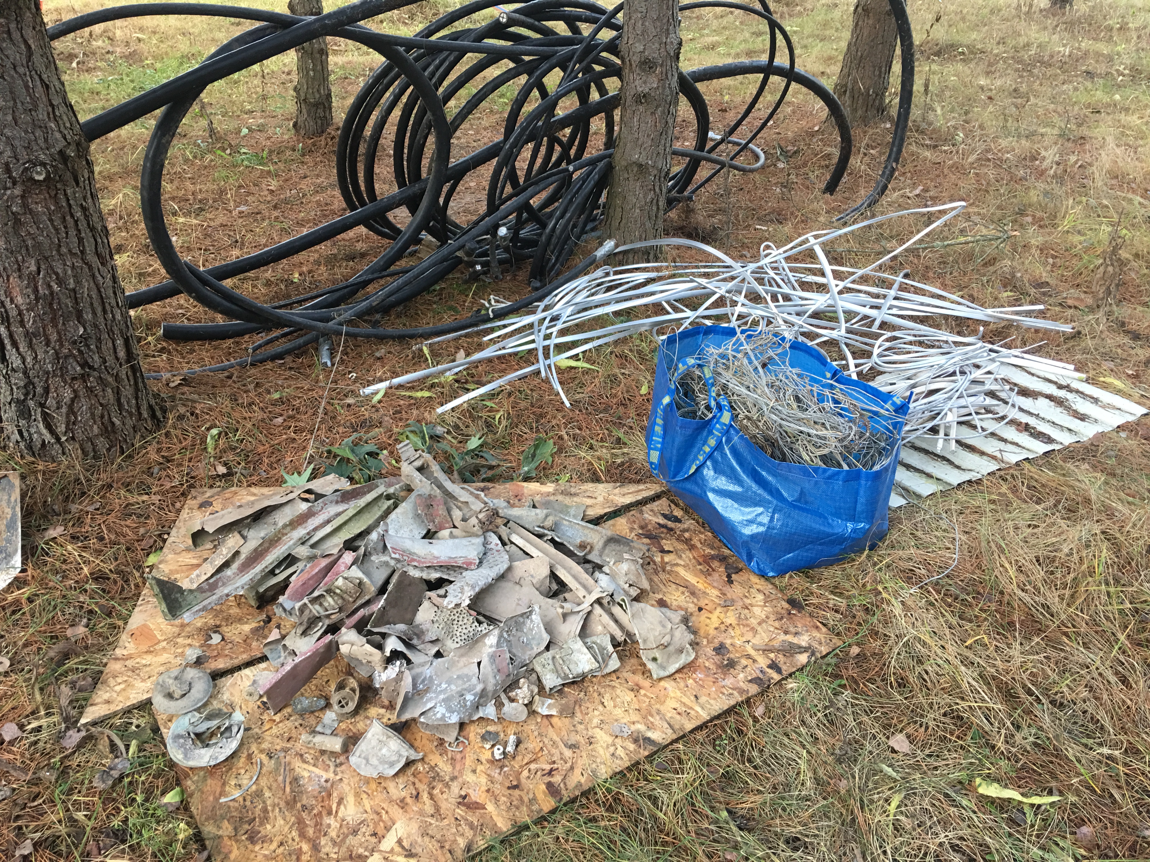

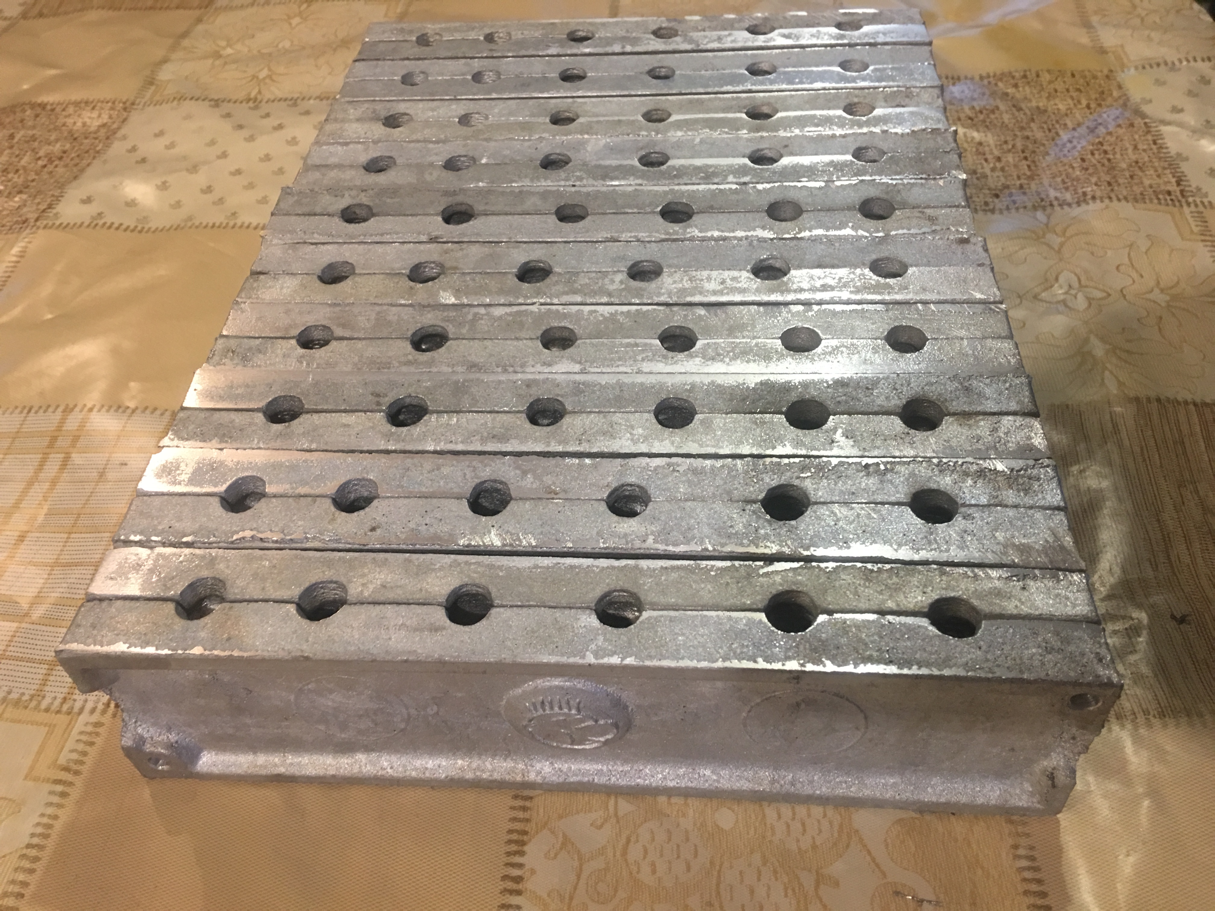

Решил поупражняться в "массовом" литье изделий из алюминия. Ранее, почти все мои работы заканчивались единичными экземплярами отливок. Тогда как, одно из главных преимуществ литья металлов - это именно возможность серийно производить что-либо, многократно в точности изготавливая одну и ту же деталь, с минимумом трудовложений.
Началось всё с того, что "бог послал мне" кусочек сыра довольно много алюминия. На что я решил, не занимать позицию вороны из известной басни, а поделиться "обретённым богатством". Уже давно была идея попробовать изготовить литые формы для леденцов (по образцу советских). А тут ещё появилась мысль использовать их в качестве новогодних подарков, для ребят, с которыми провожу занятия.

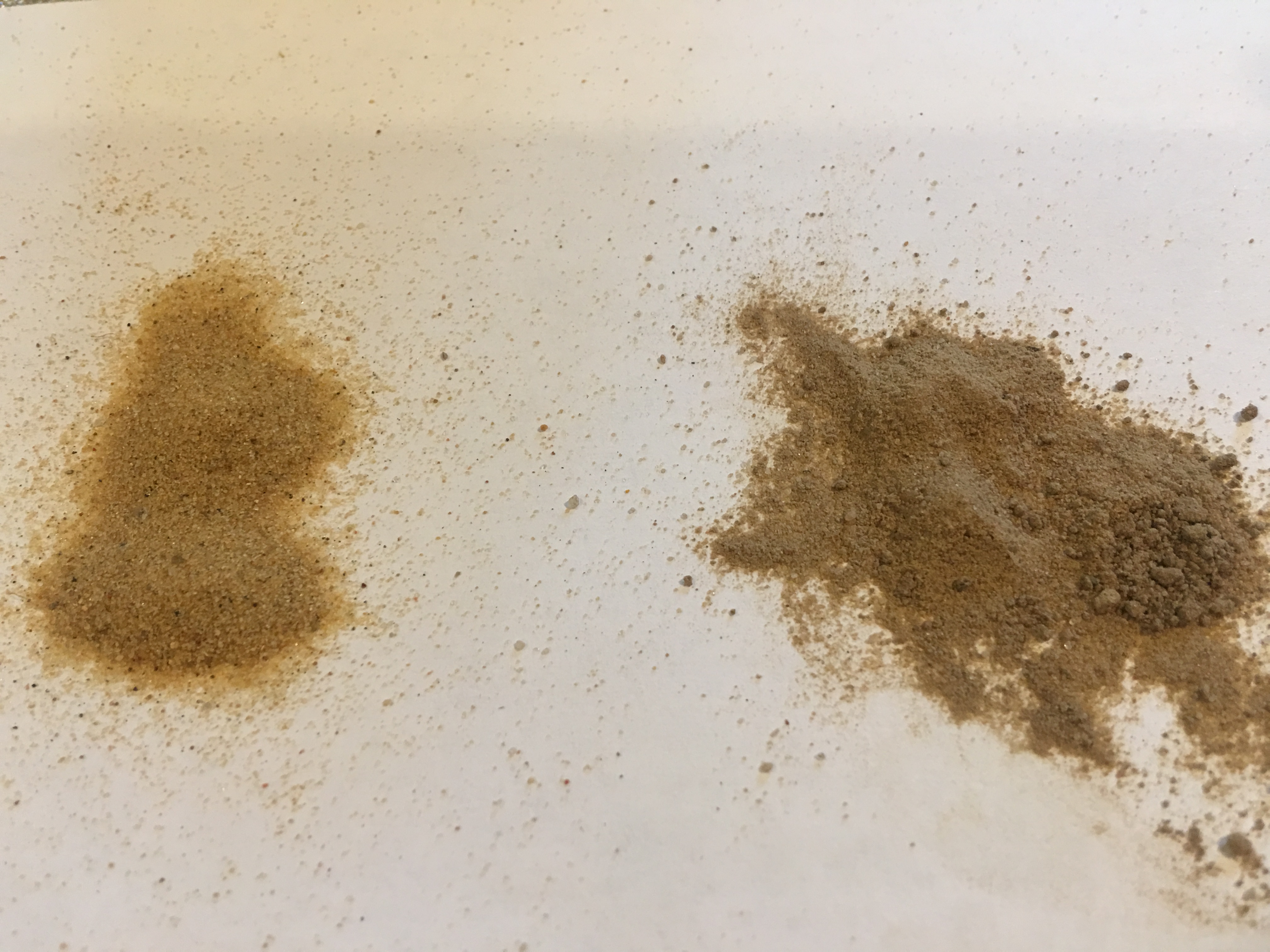

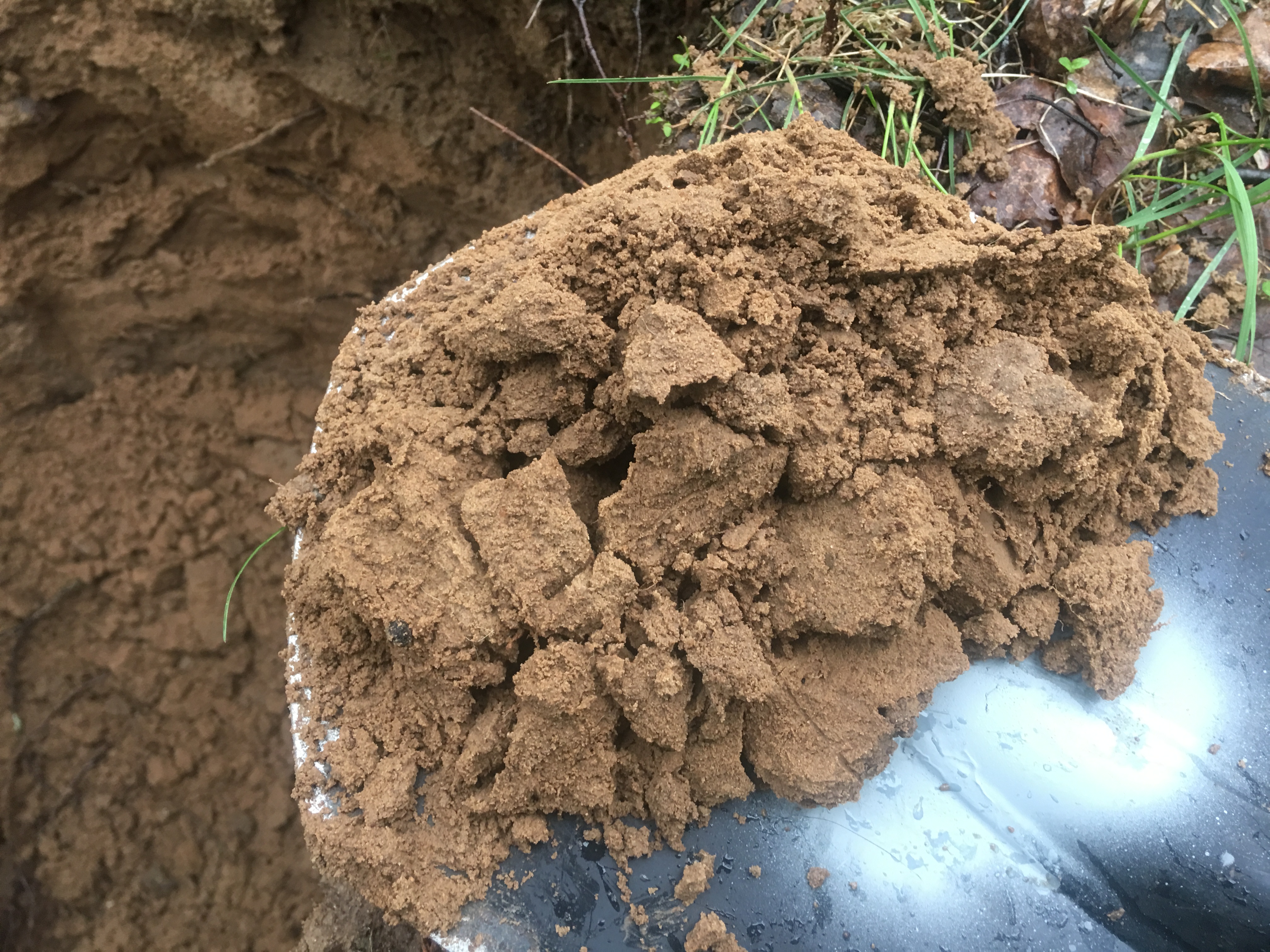

Теперь про песок:
Песок принято делить на два типа: речной и карьерный. Речной песок отличается округлыми песчинками.
Однако, не всё так однозначно. Автор этих строк живёт недалеко от крупных месторождений песка (точнее, в нашей области он повсюду. Даже сейчас, когда я пишу эти строки, подо мной слой из, примерно, двадцати метров чистого кварцевого песка (до водоносного слоя). Так вот этот песок, хотя и добывается в карьерах, по виду песчинок никак не отличим от речного. А всему виной его происхождение: когда-то здесь было море, потом пришёл ледник... Ни то ни другое не способствовало сохранению песчинок с острыми гранями.
А для изготовления литейных форм песок с круглыми песчинками как раз не годится, так как они имеют слабое сцепление друг с другом.
Вот тут меня очень выручило найденное месторождение песка необычного вида. На обывательском сленге его было бы уместно называть "очень грязным песком". Фактически же - это песок, но с очень мелким зерном песчинок. Он сильно пылит, при сушке слипается в плотные комки, которые надо разбивать и просеивать.
Такой песок, не смотря на невзрачный вид, для изготовления форм подошёл просто идеально!
Содержание глины в моём песке возможно, но однозначно не велико.
Должен ещё сказать, что наличия глины в данном рецепте литейной земли лучше не допускать. Глина очень ненасытна по отношению к жидкому стеклу (до липкости смеси придётся добавлять в разы больше раствора силиката), и составы с глиной резко проигрывают в прочности (после отвердения).

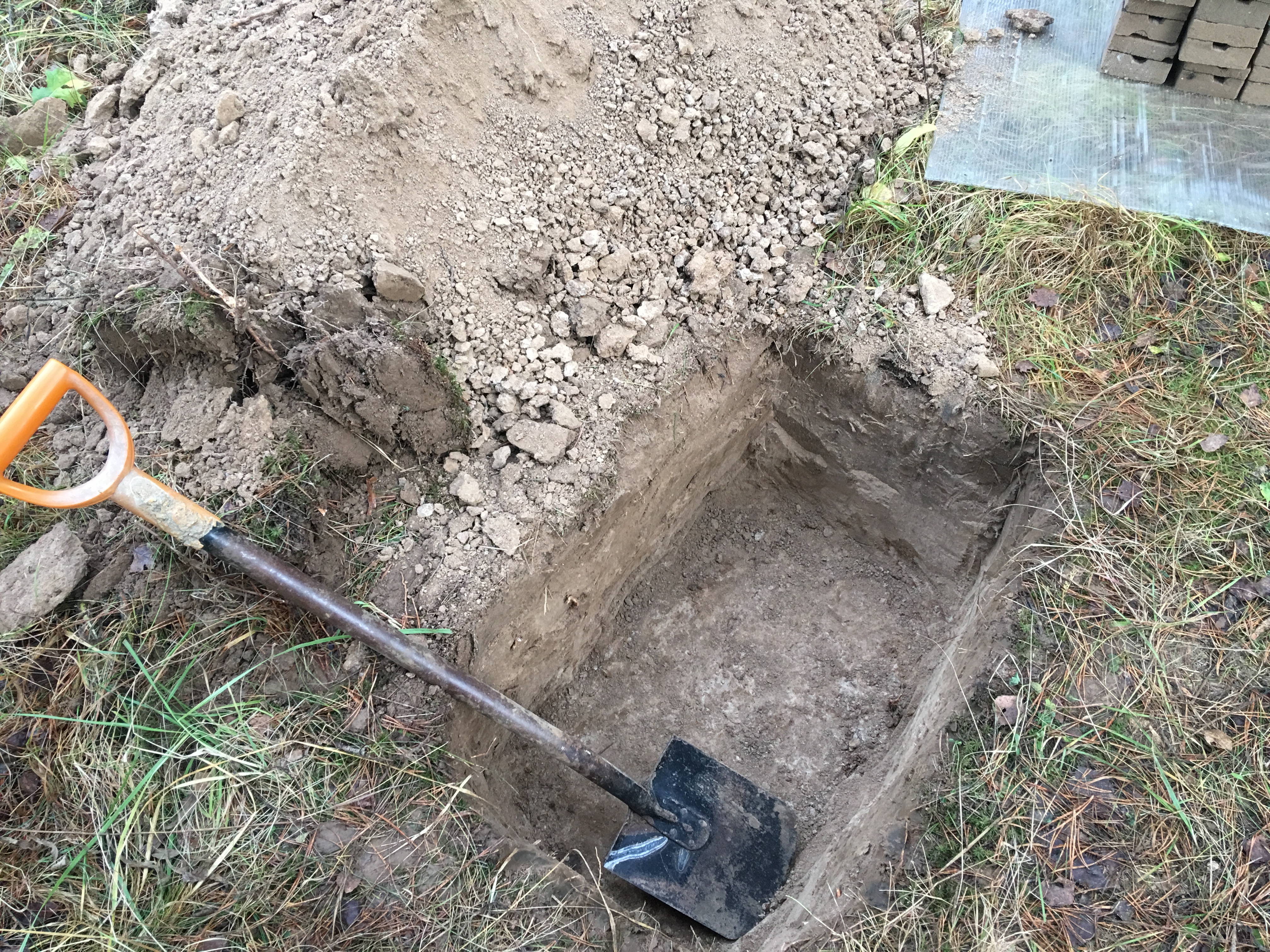

Вот так выглядит место добычи песка для изготовления форм.

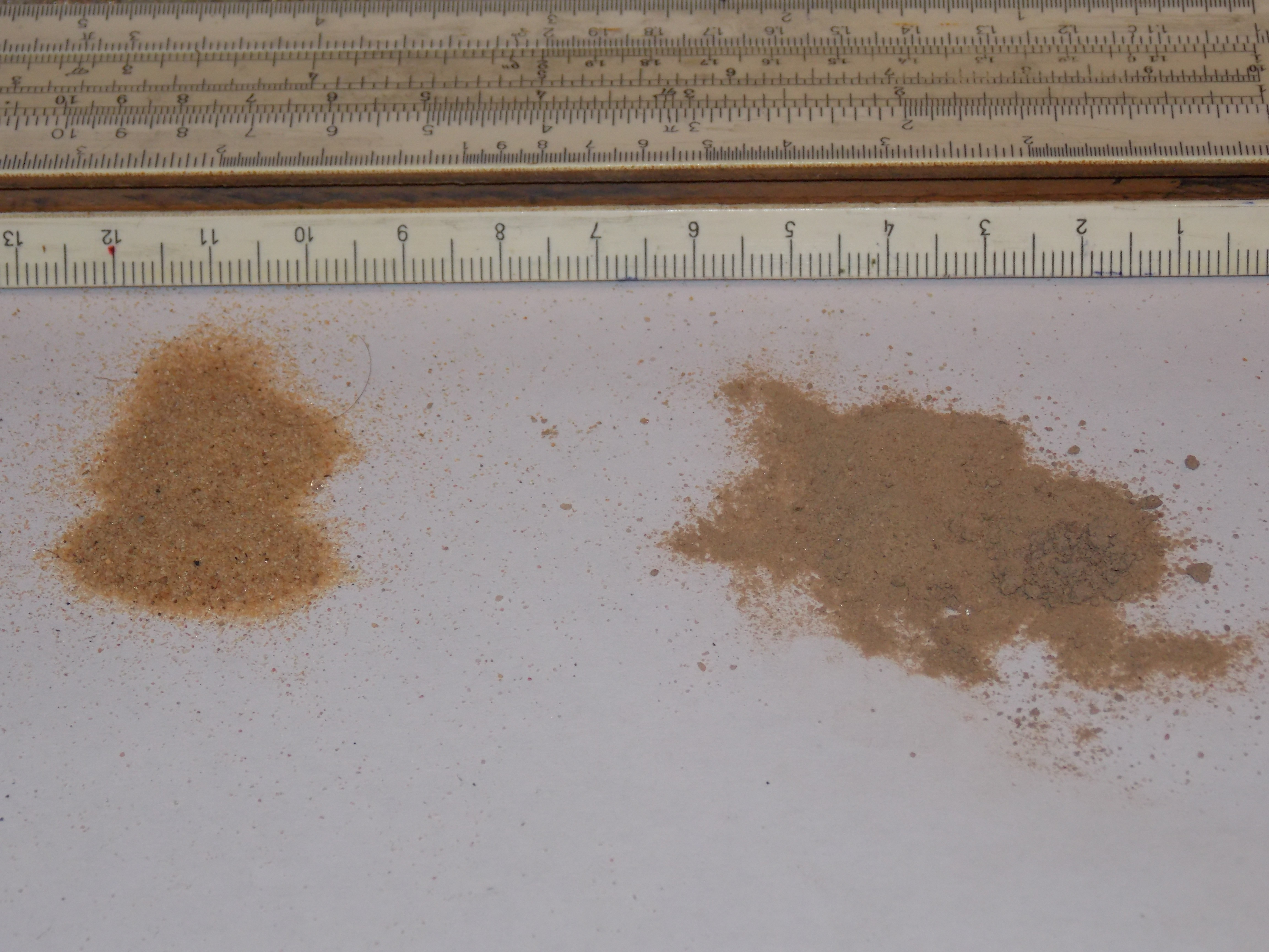

Сравнение песка.
Слева - карьерный. Справа - добытый.
Песок для форм требуется высушить и просеять. На килограмм песка я обычно беру 70 грамм жидкого стекла (как уже писал, у разных производителей жидкое стекло различается, поэтому пропорцию каждый раз нужно корректировать).

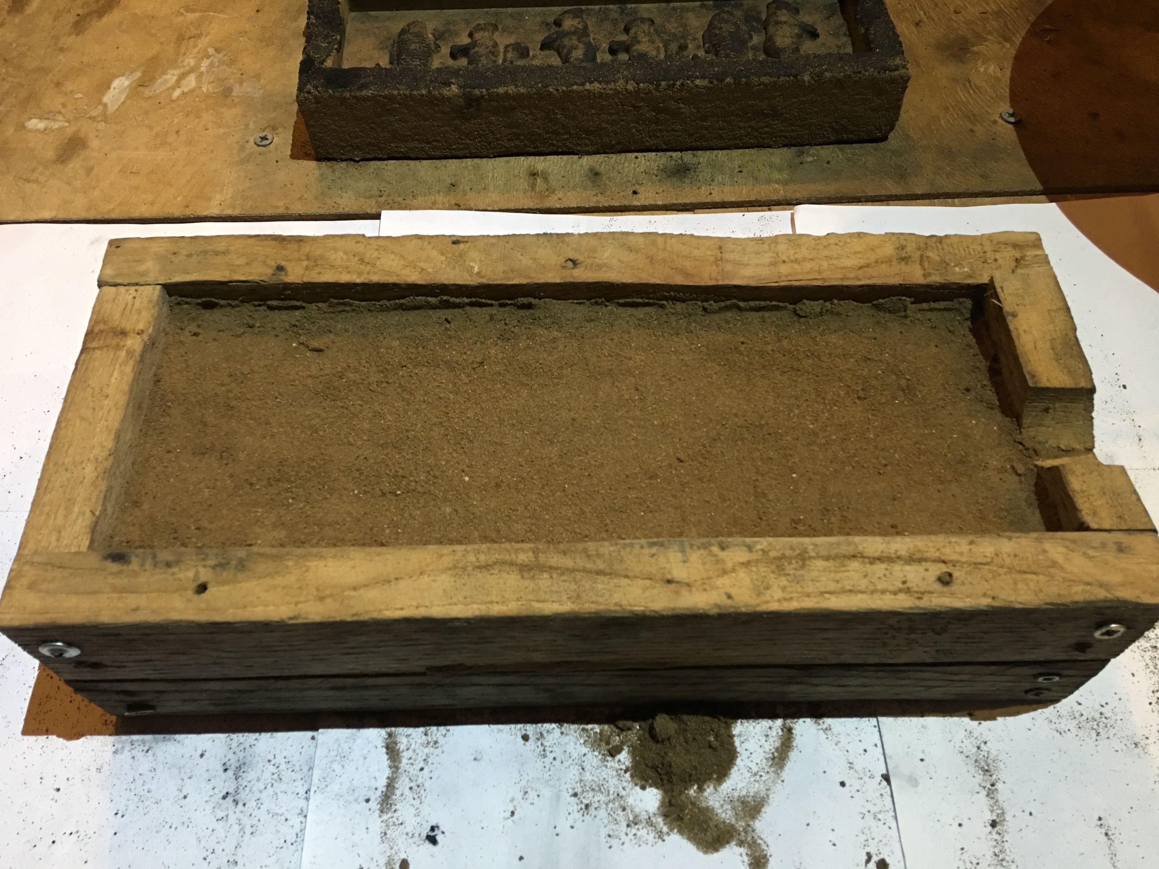

Изготовление форм:

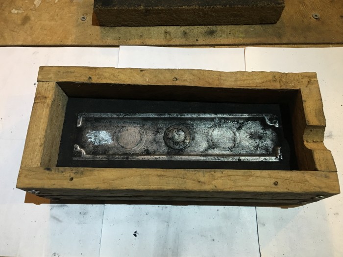

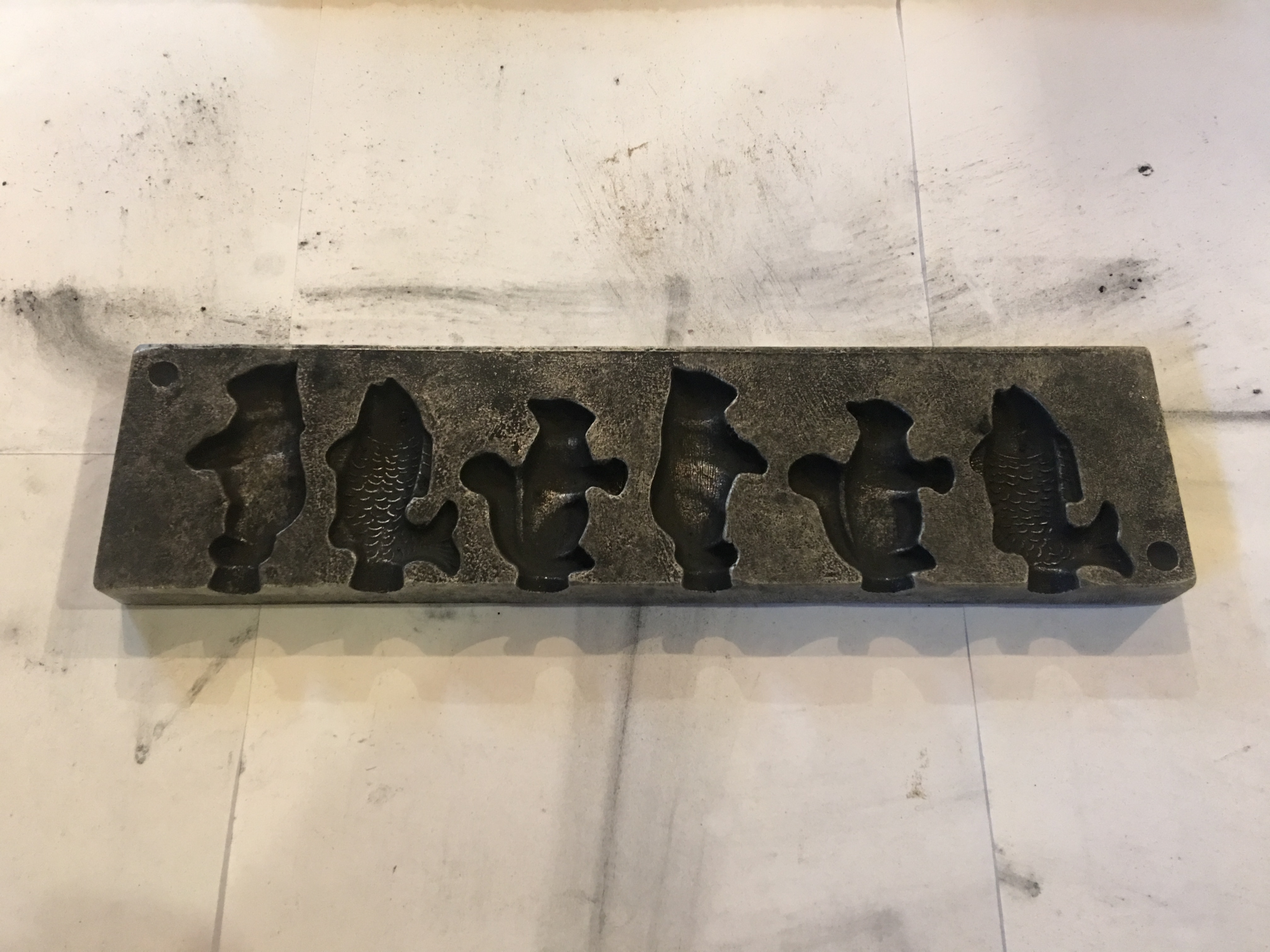

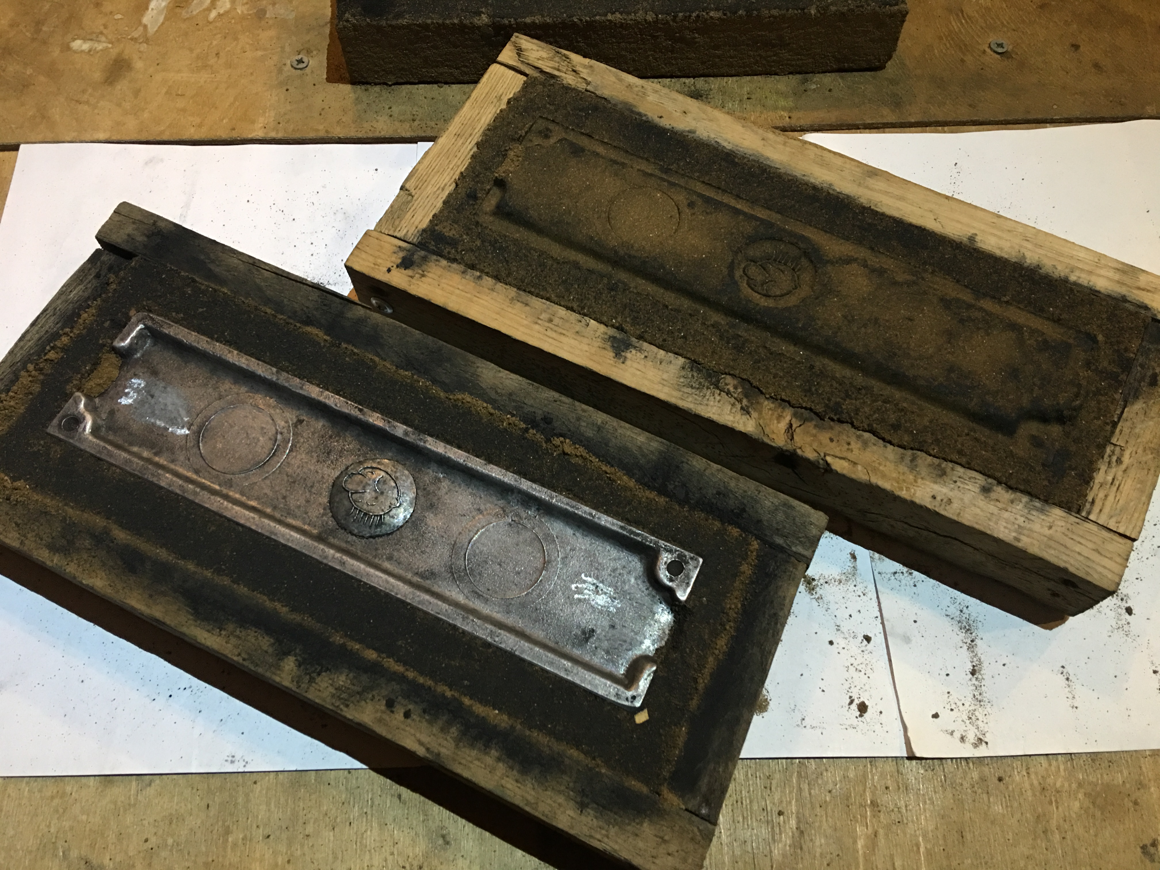

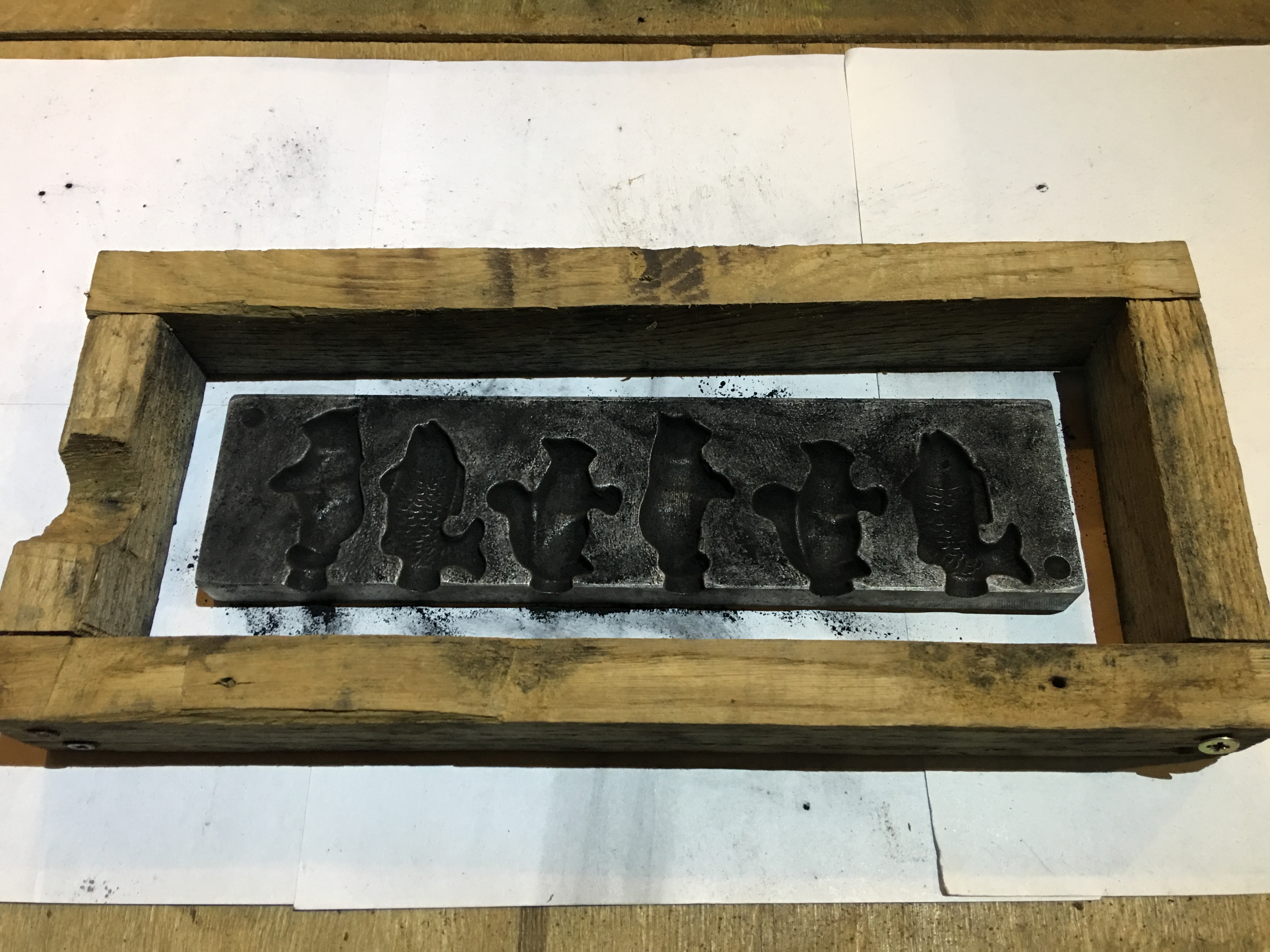

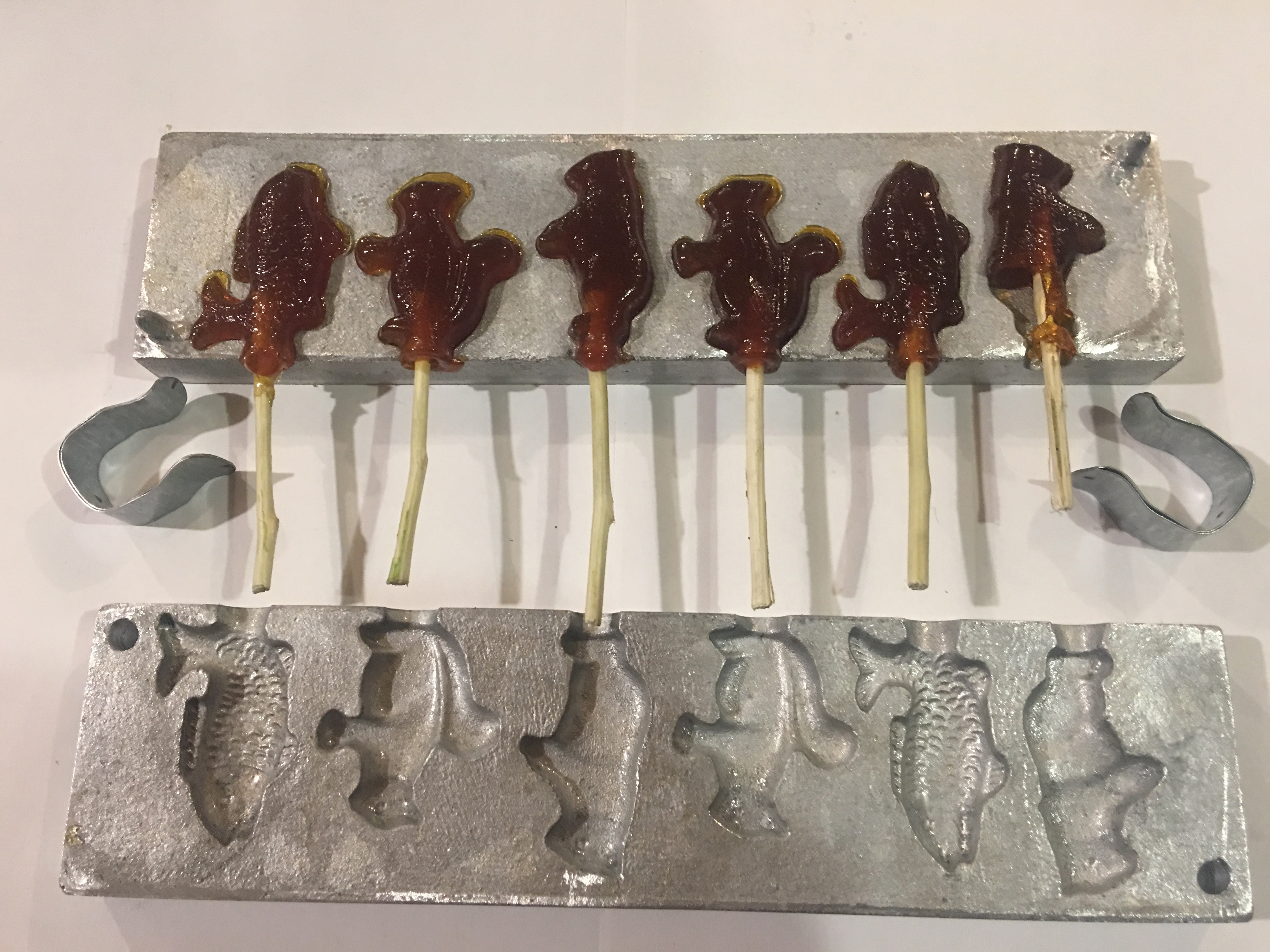

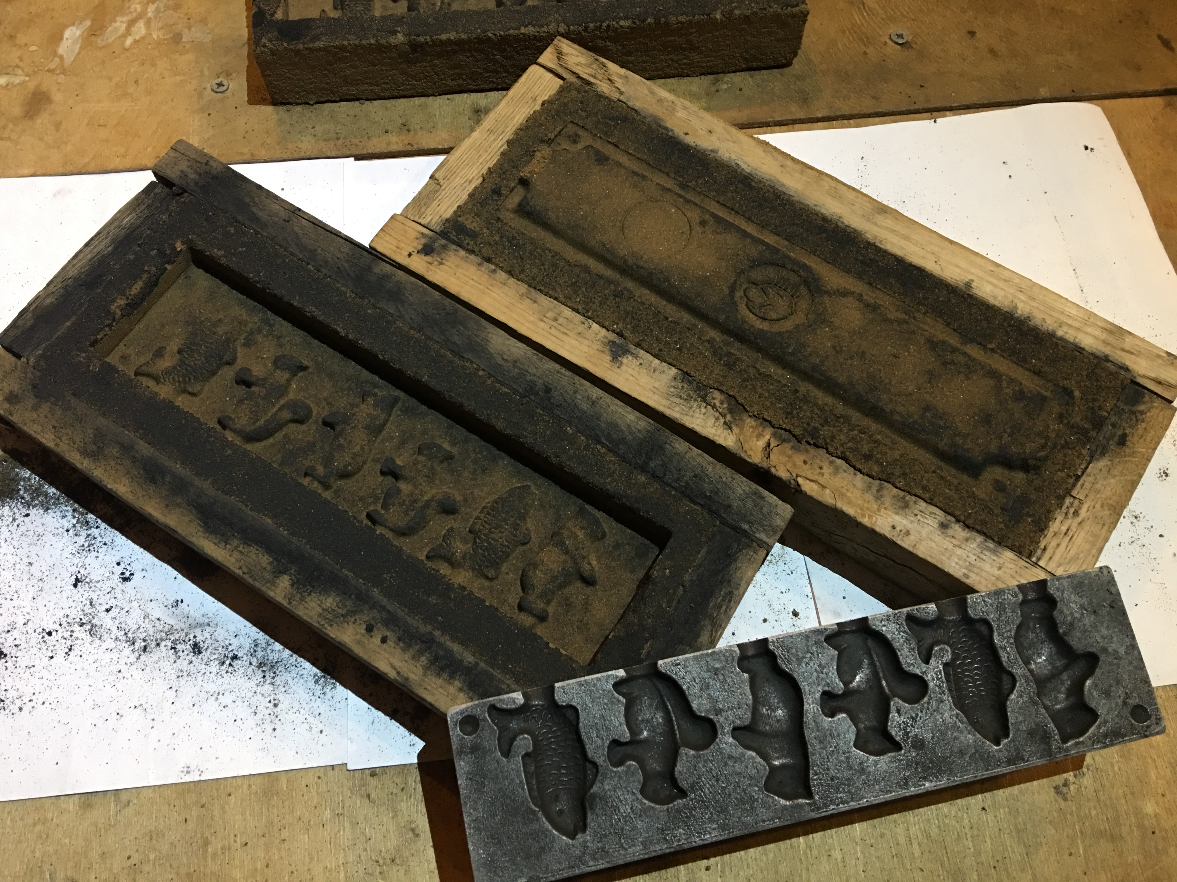

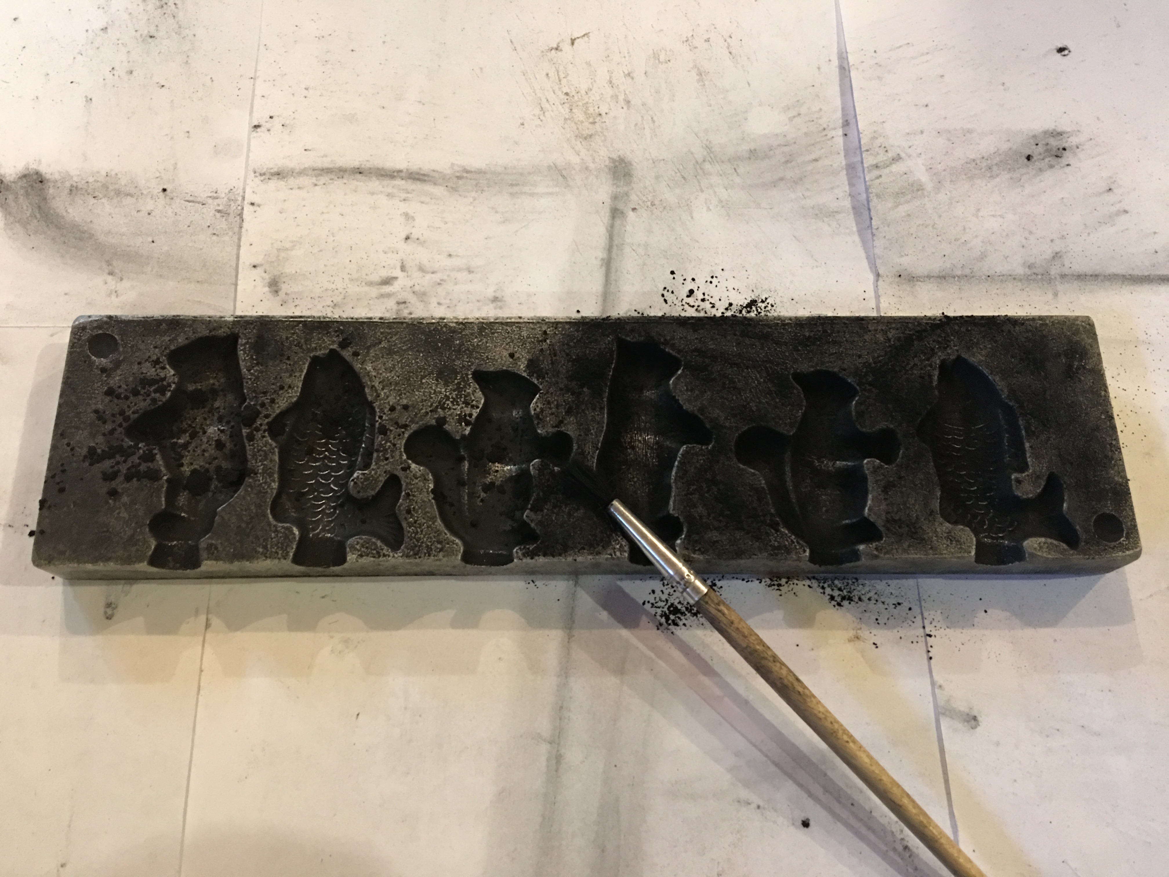

Берём формуемую модель. В нашем случае - форма для леденцов советского периода.

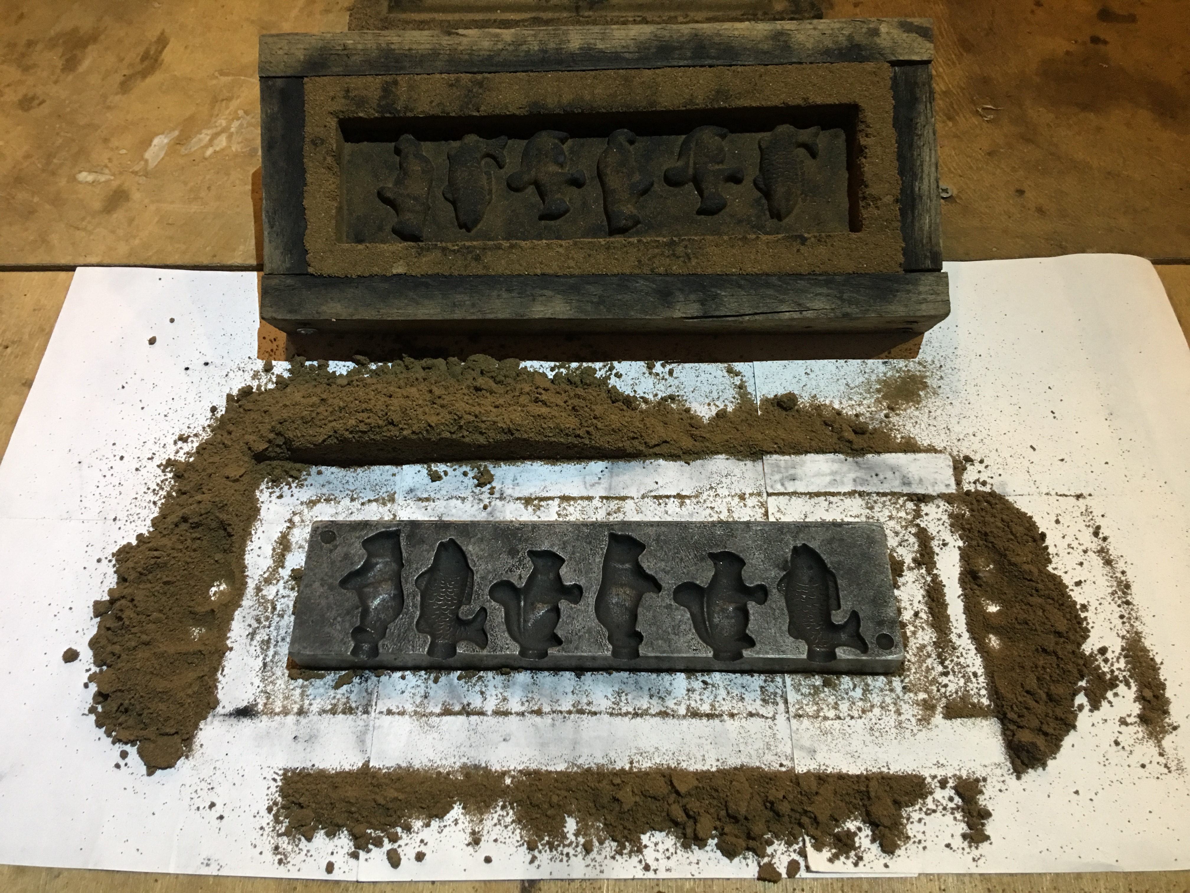

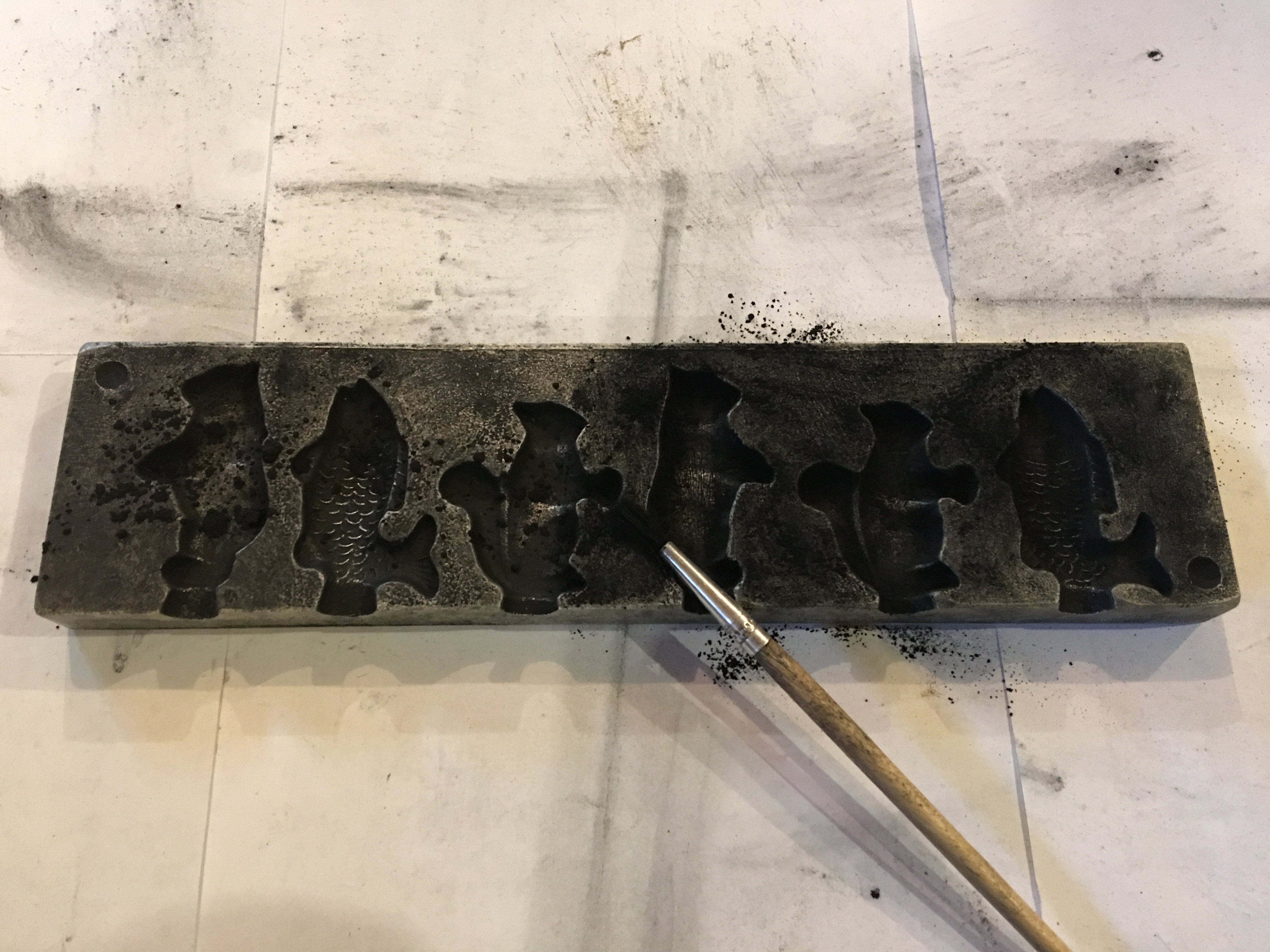

При помощи кисточки покрываем модель порошком древесного угля шарового помола (во избежание налипания литейной земли). Обычно для этого используют порошок графита или тальк. Но у меня самым удобным сырьём оказался уголь, который, как выяснилось, отлично подходит под поставленную задачу.

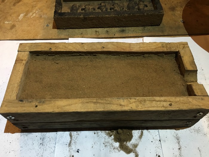

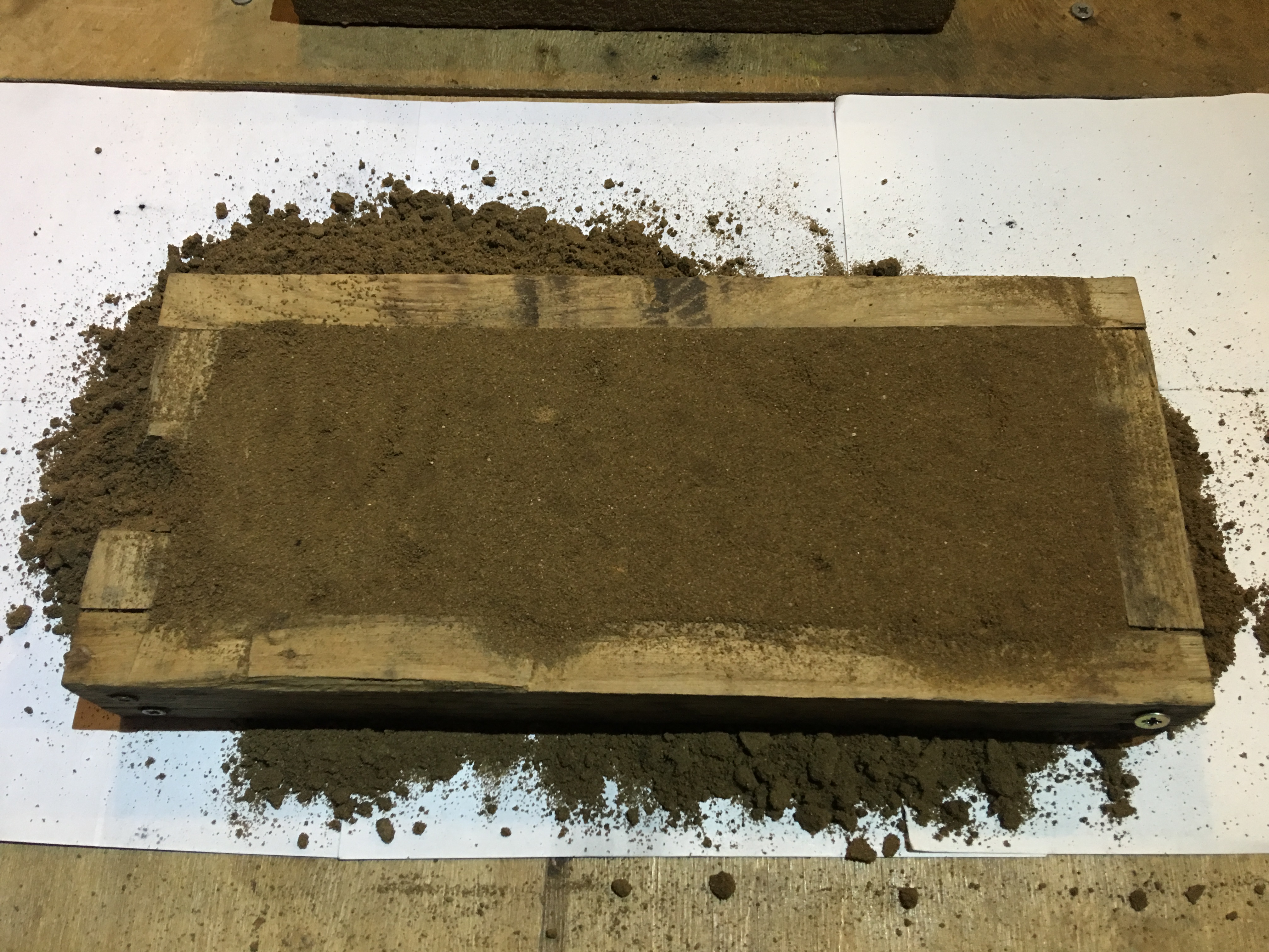

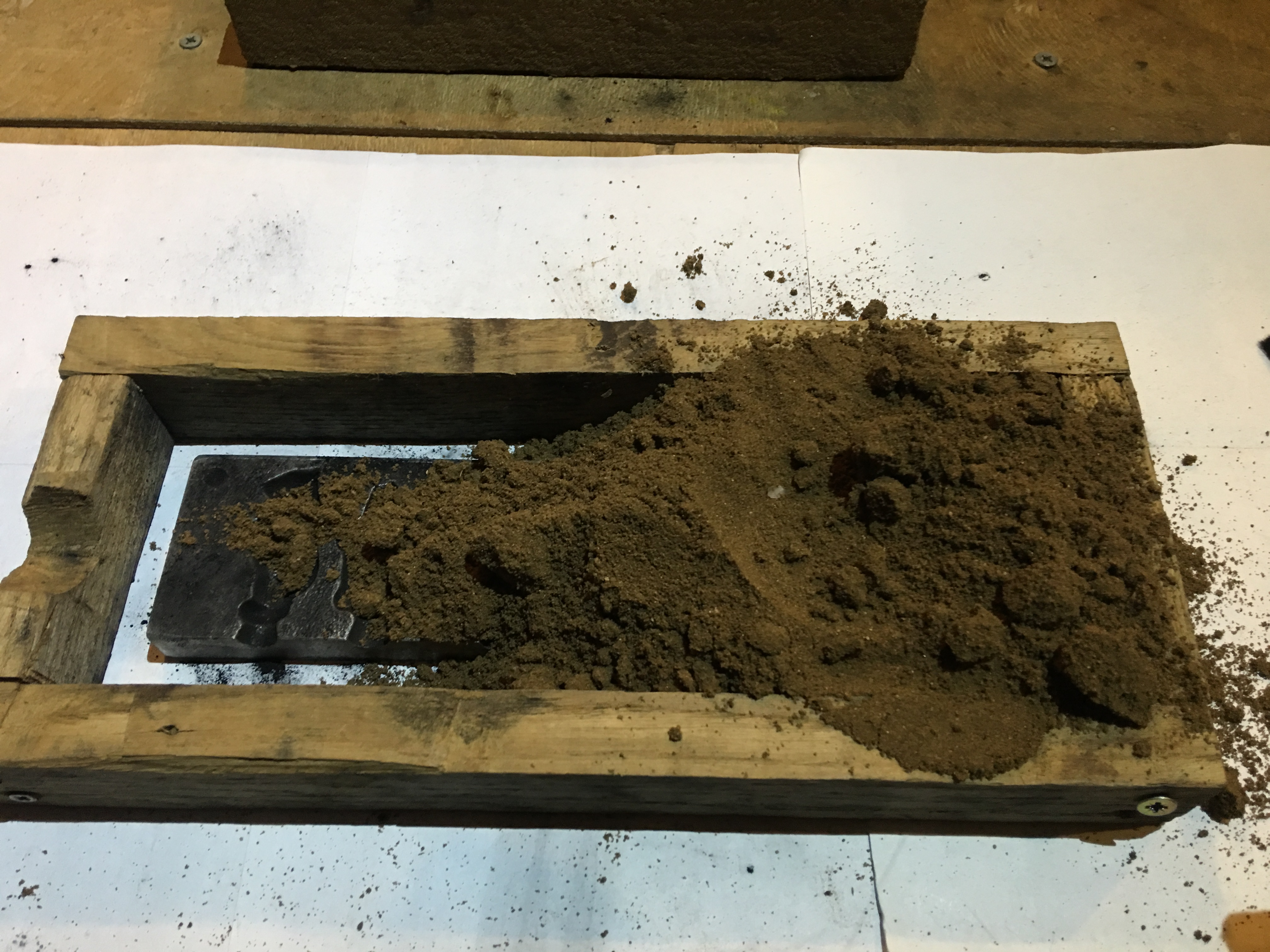

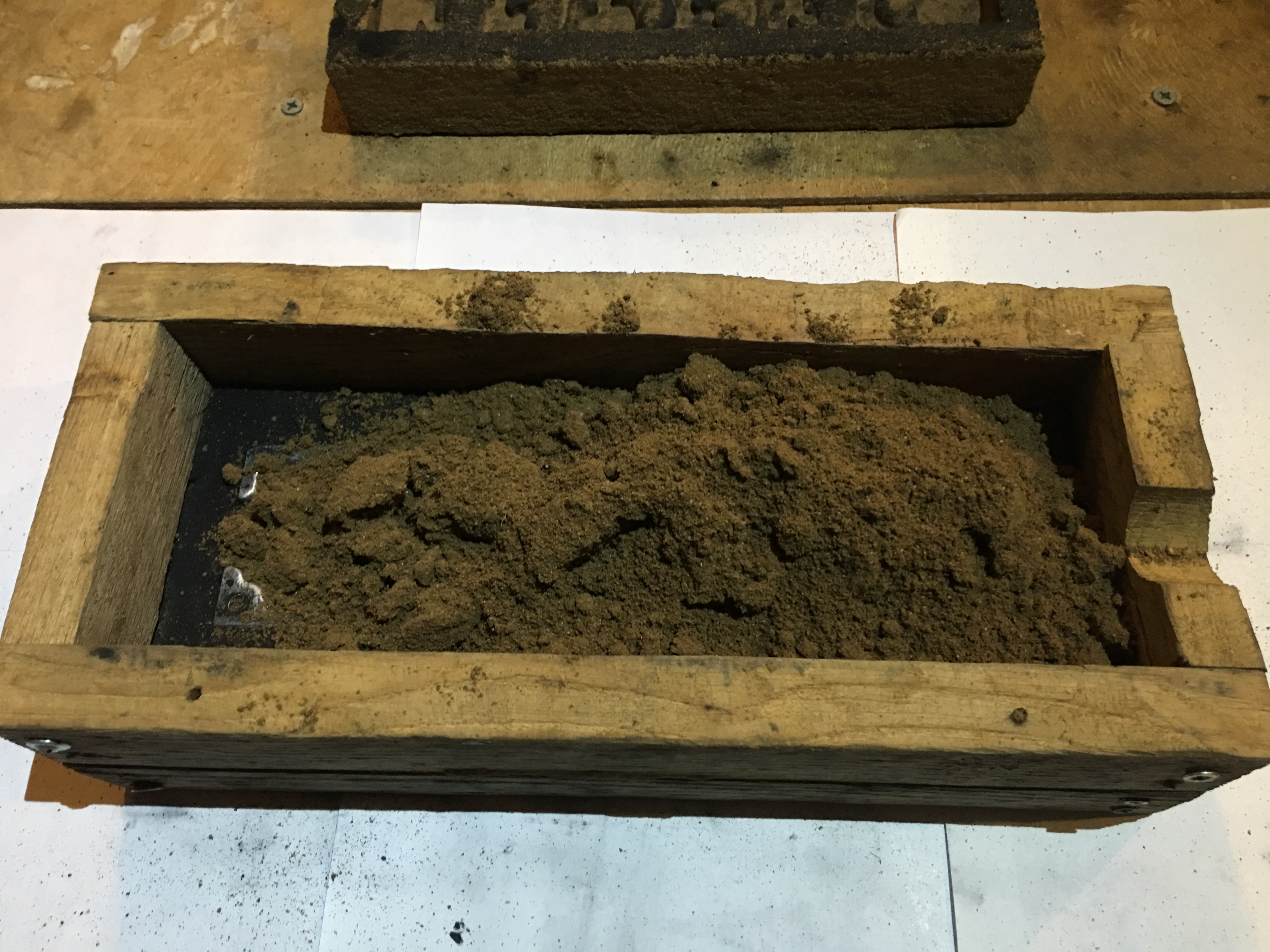

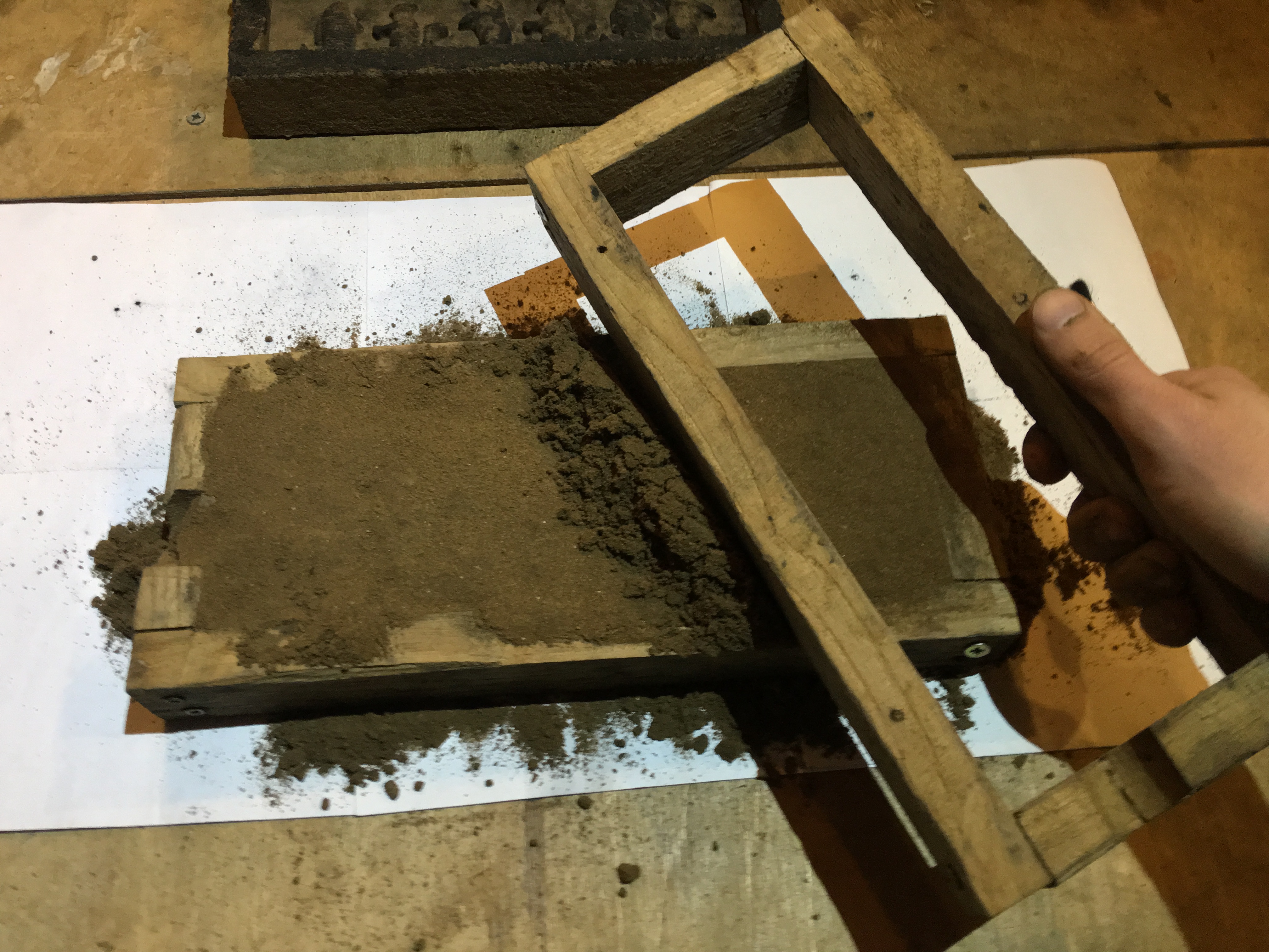

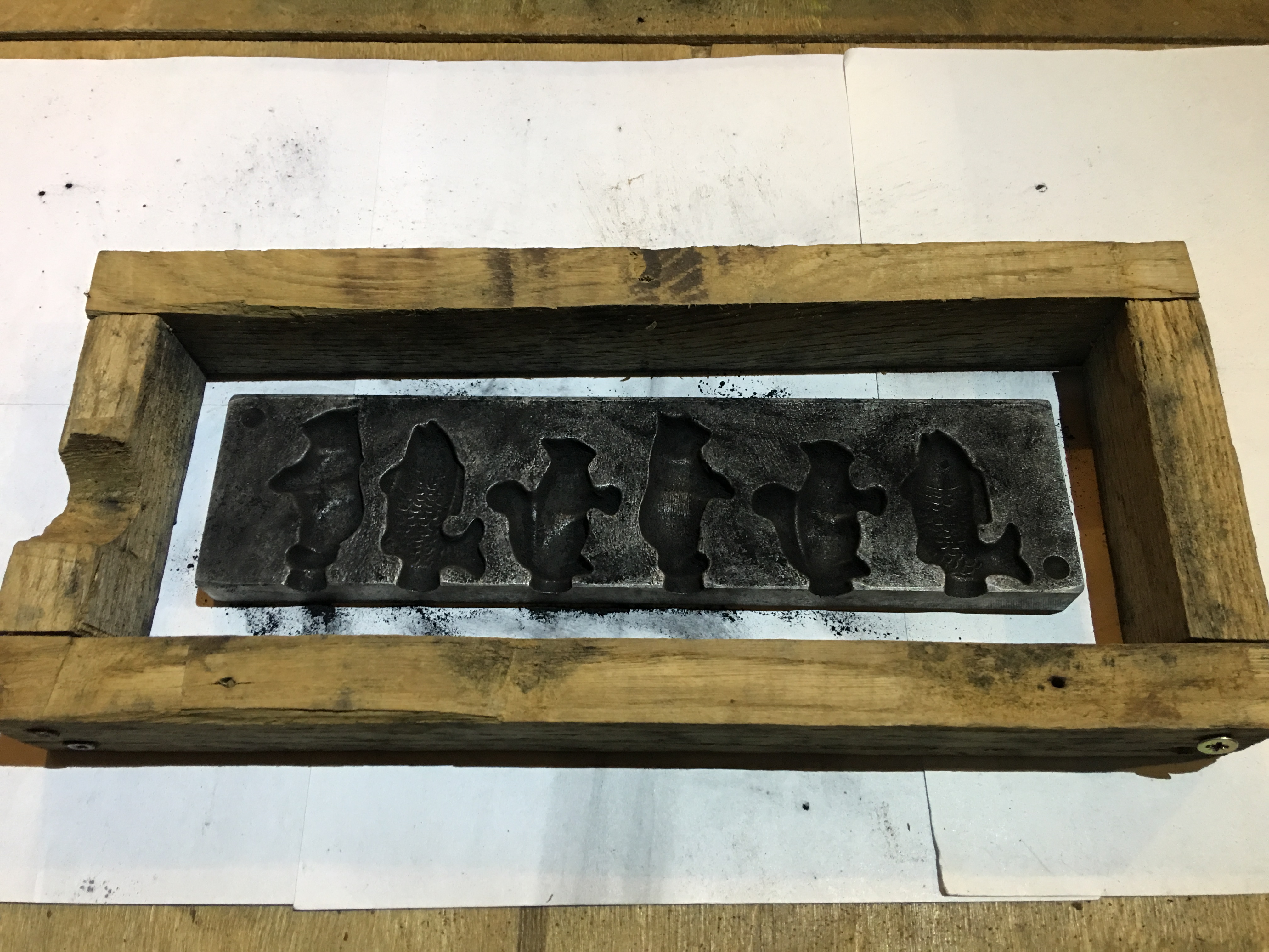

Ставим деревянную рамку, и начинаем формовать.
Прессовать землю нужно как следует. Желательно даже молотком, но в то же время аккуратно, чтобы от ударов не образовывались трещины.

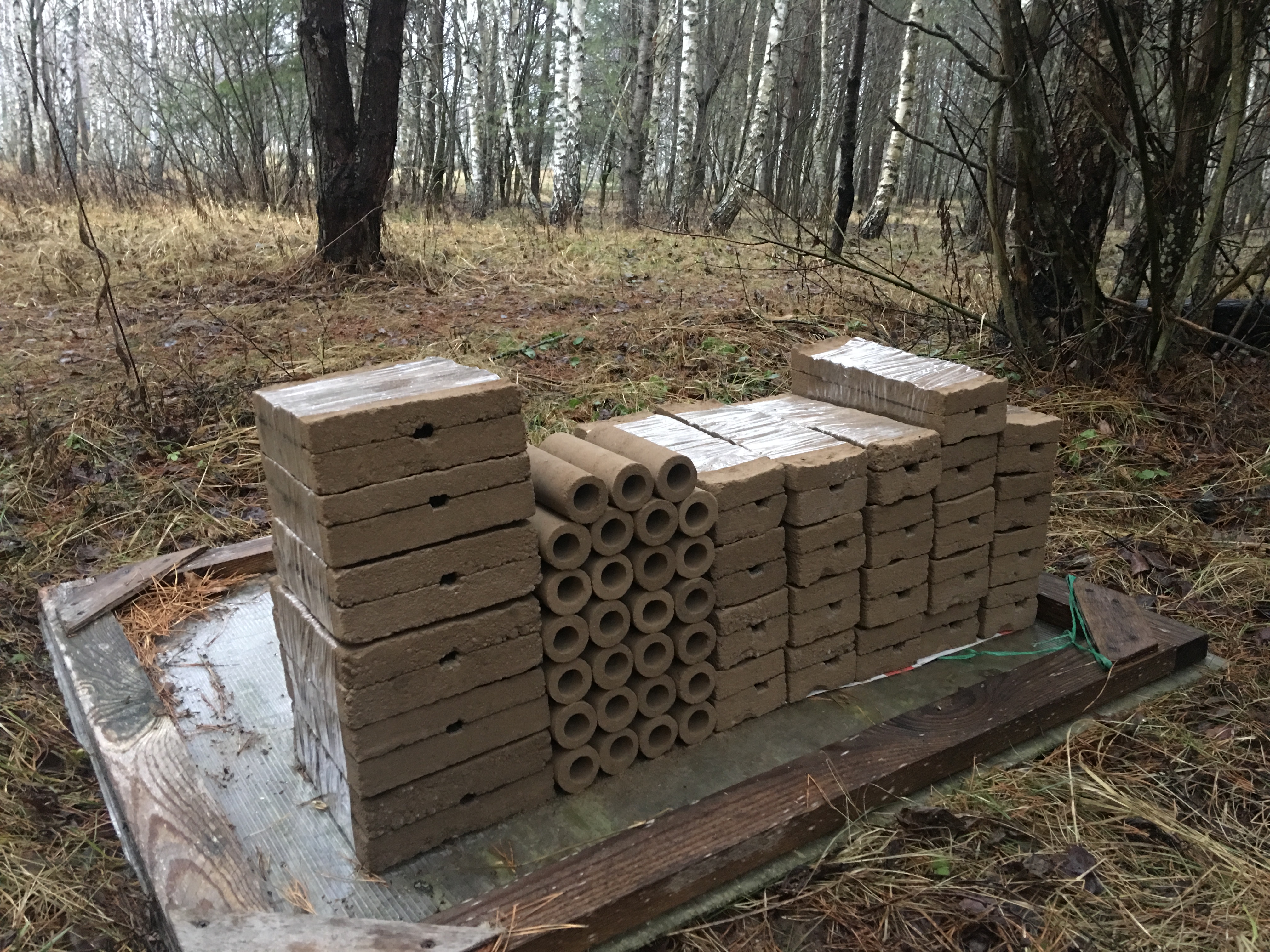

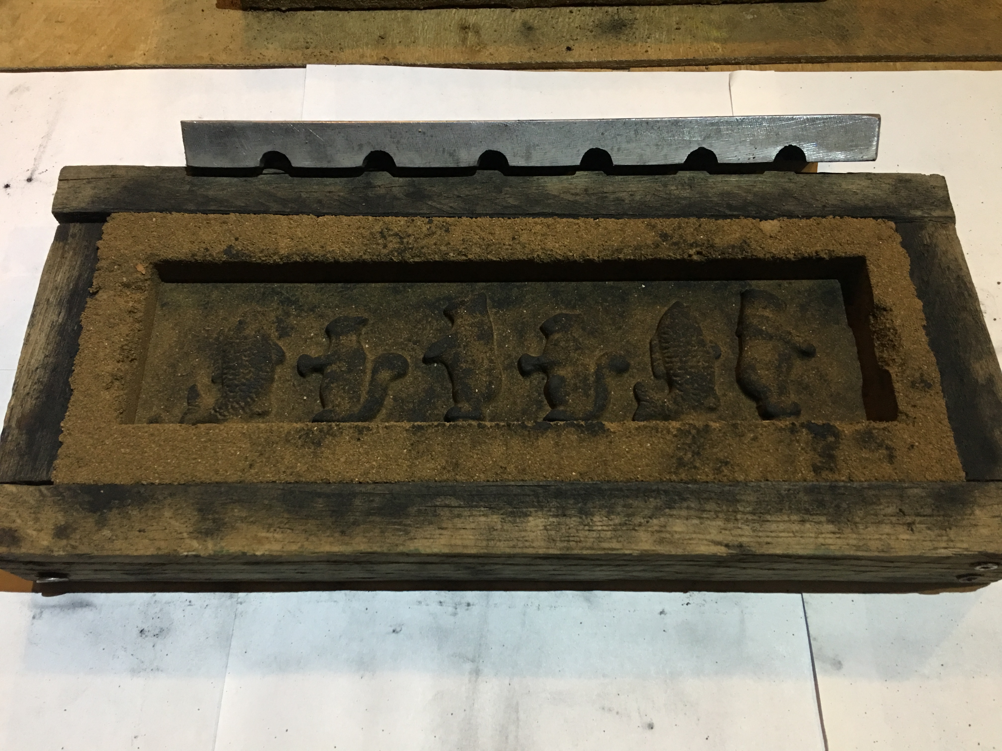

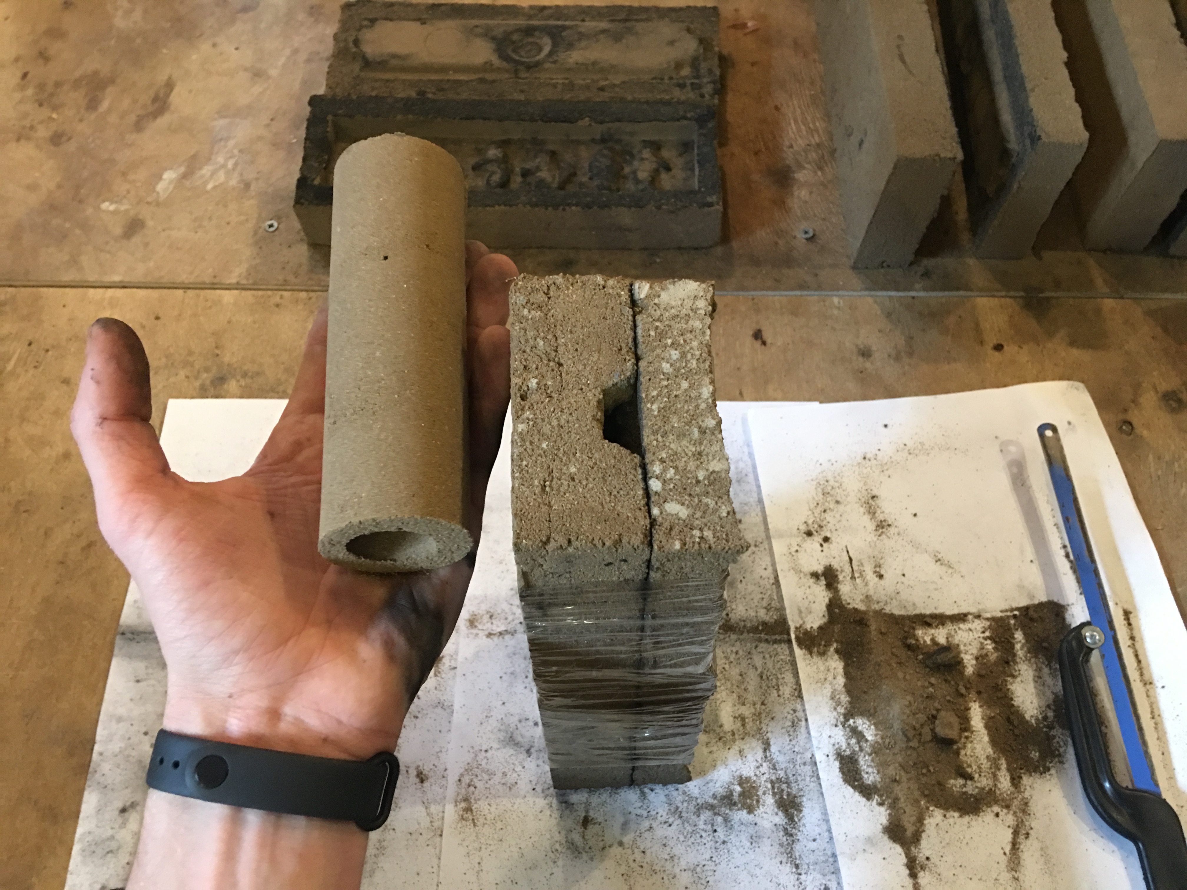

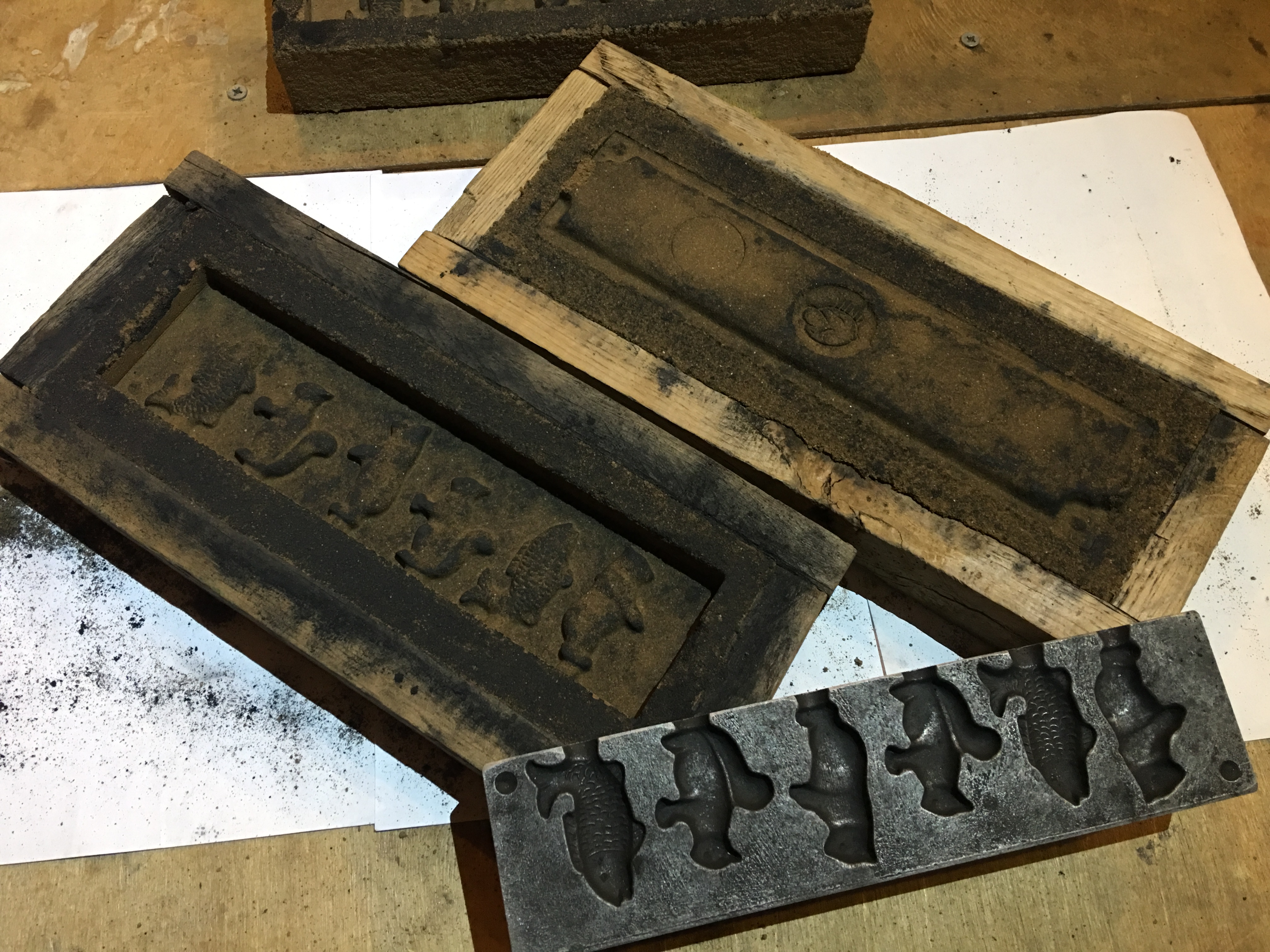

Форма готова. Полное затвердение при комнатной температуре обычно происходит через сутки.
Некоторые мастера сокращают этот срок до нескольких минут - помещая форму в атмосферу углекислого газа.

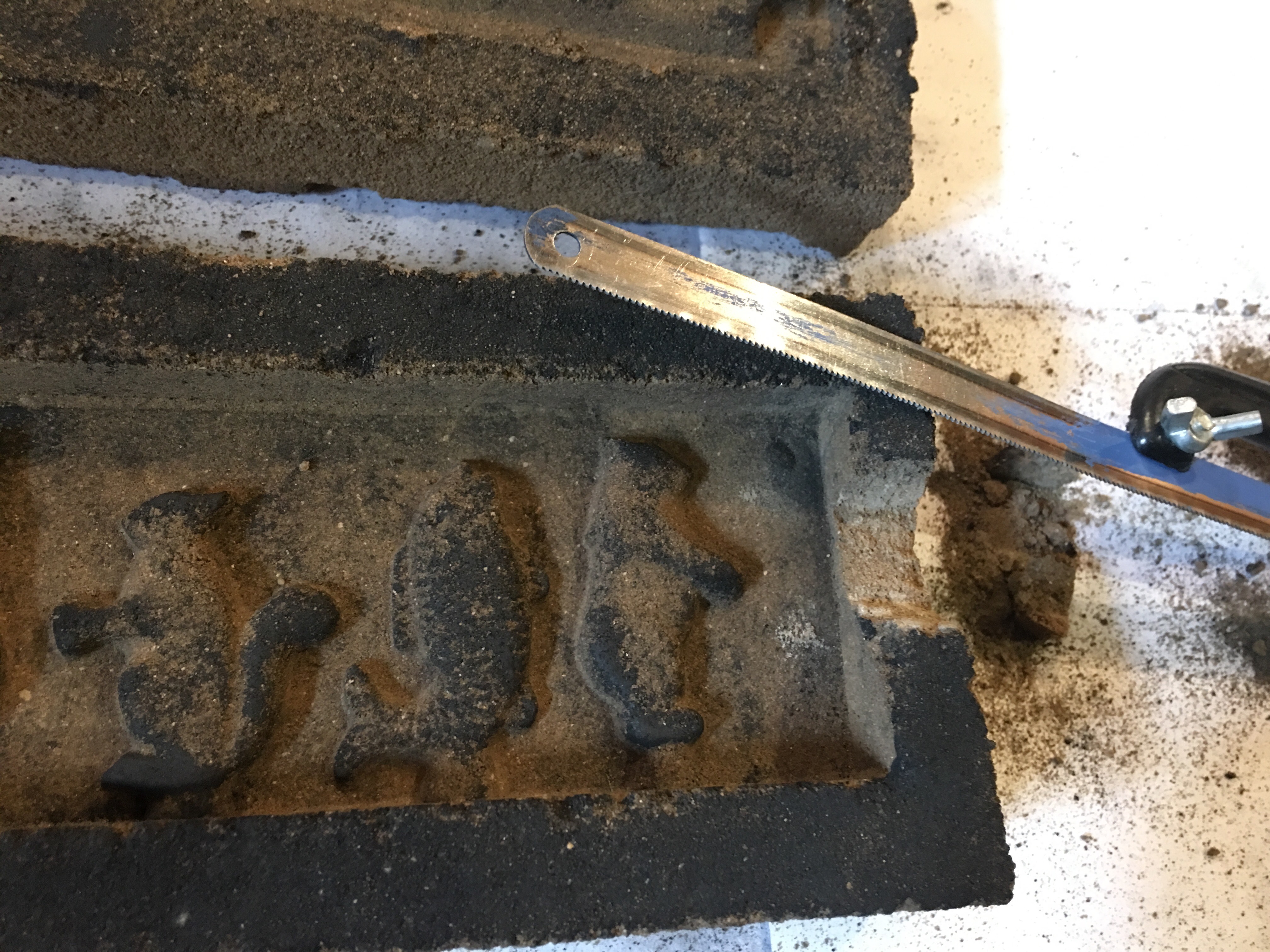

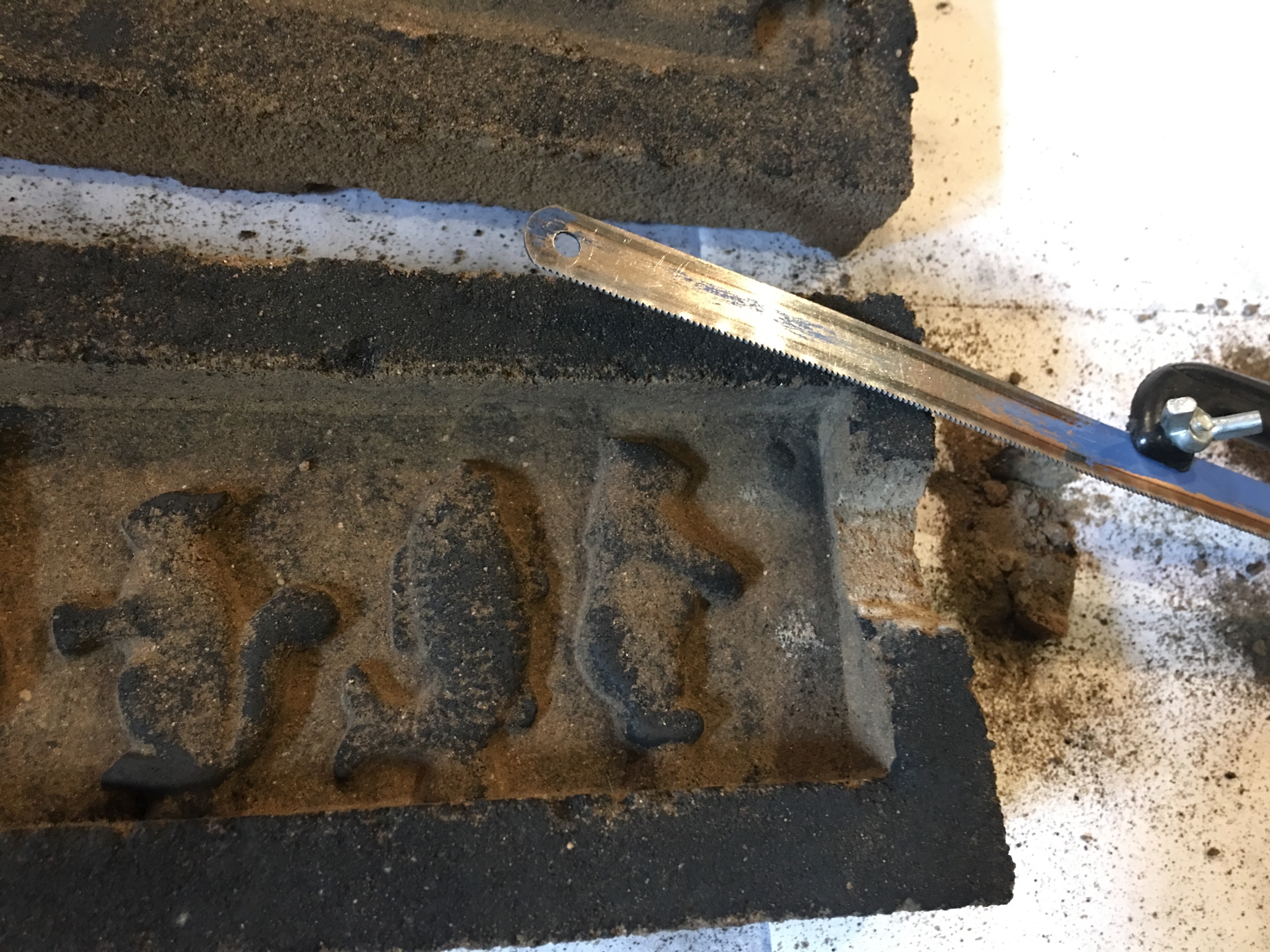

После набора прочности и высыхания, делаем пропил для заливки металла.

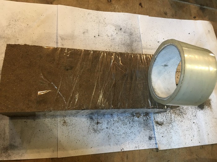

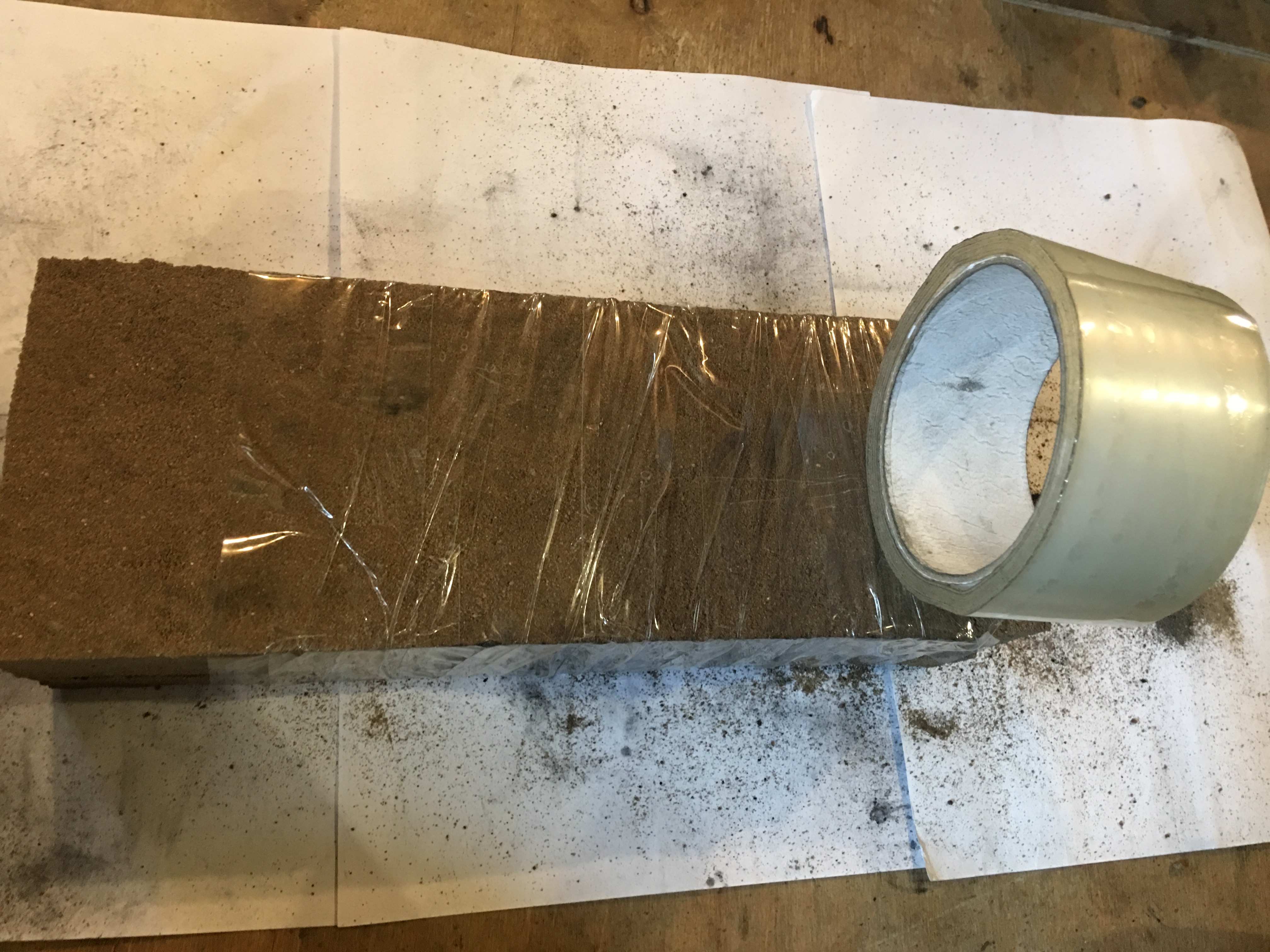

Прочно стягиваем половинки формы скотчем.
Так же понадобится изготовить литник

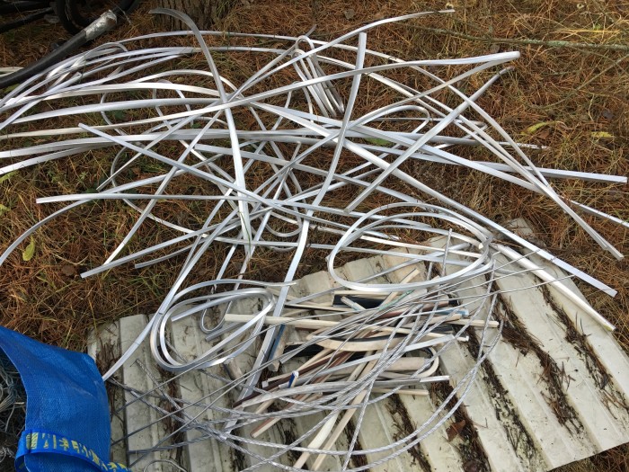

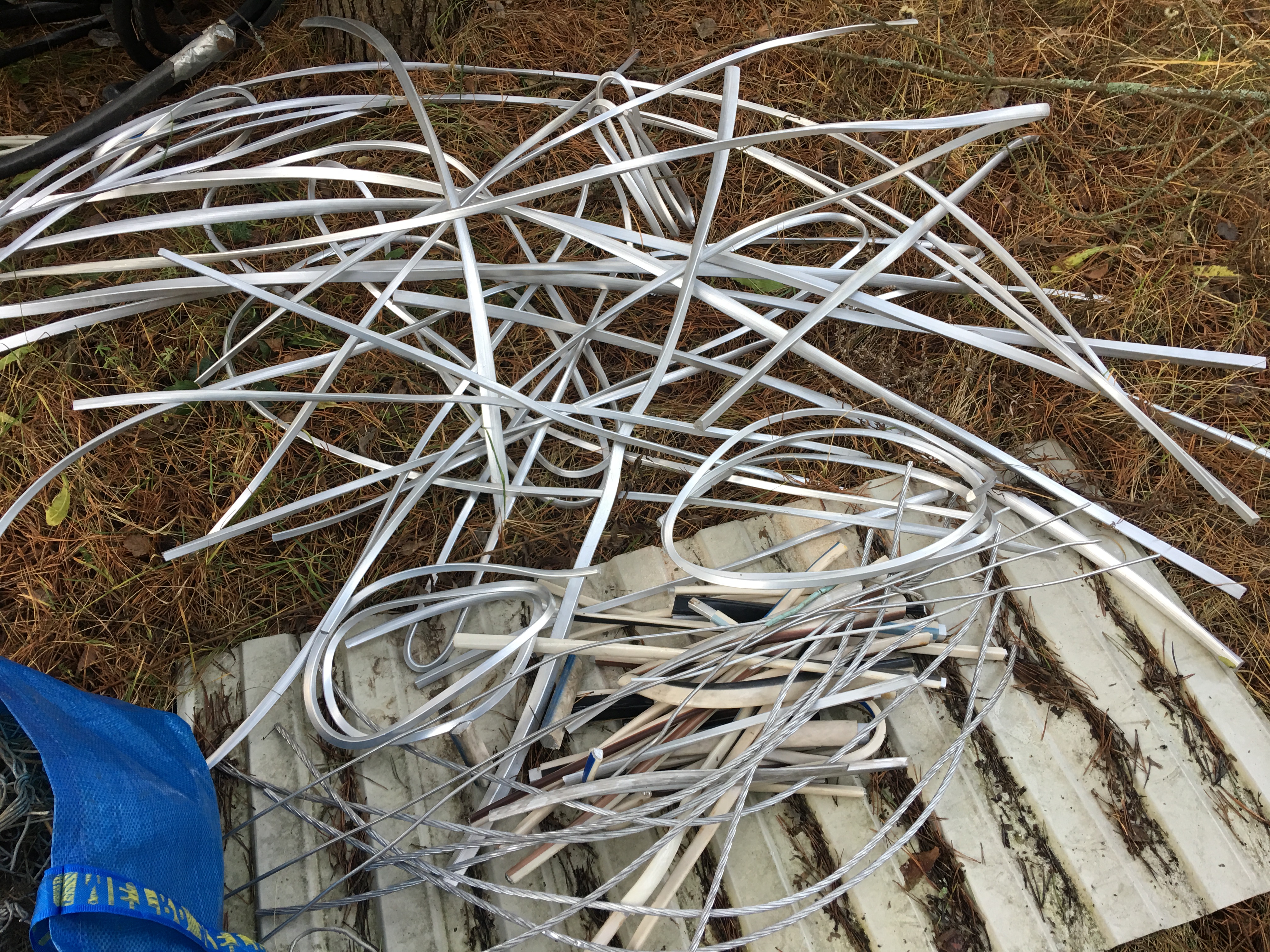

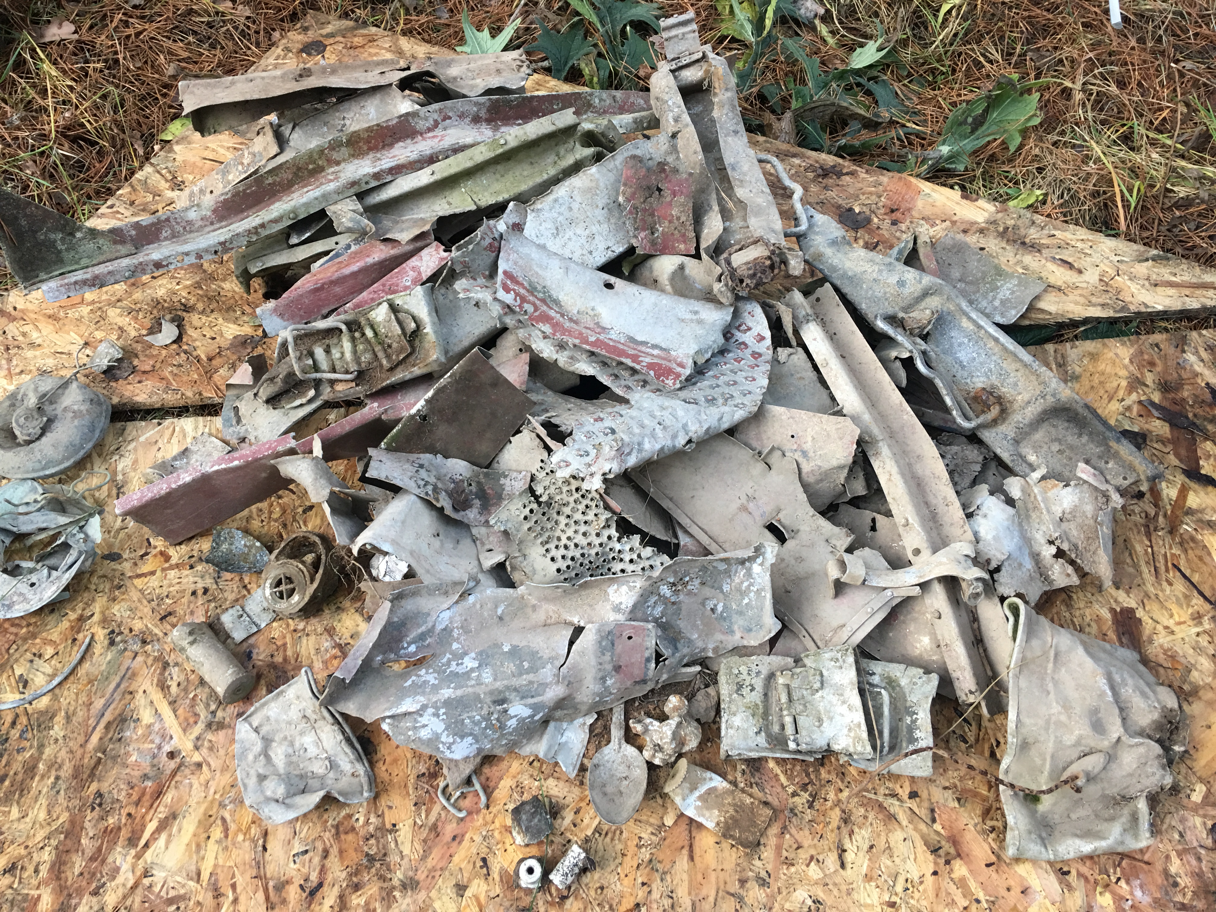

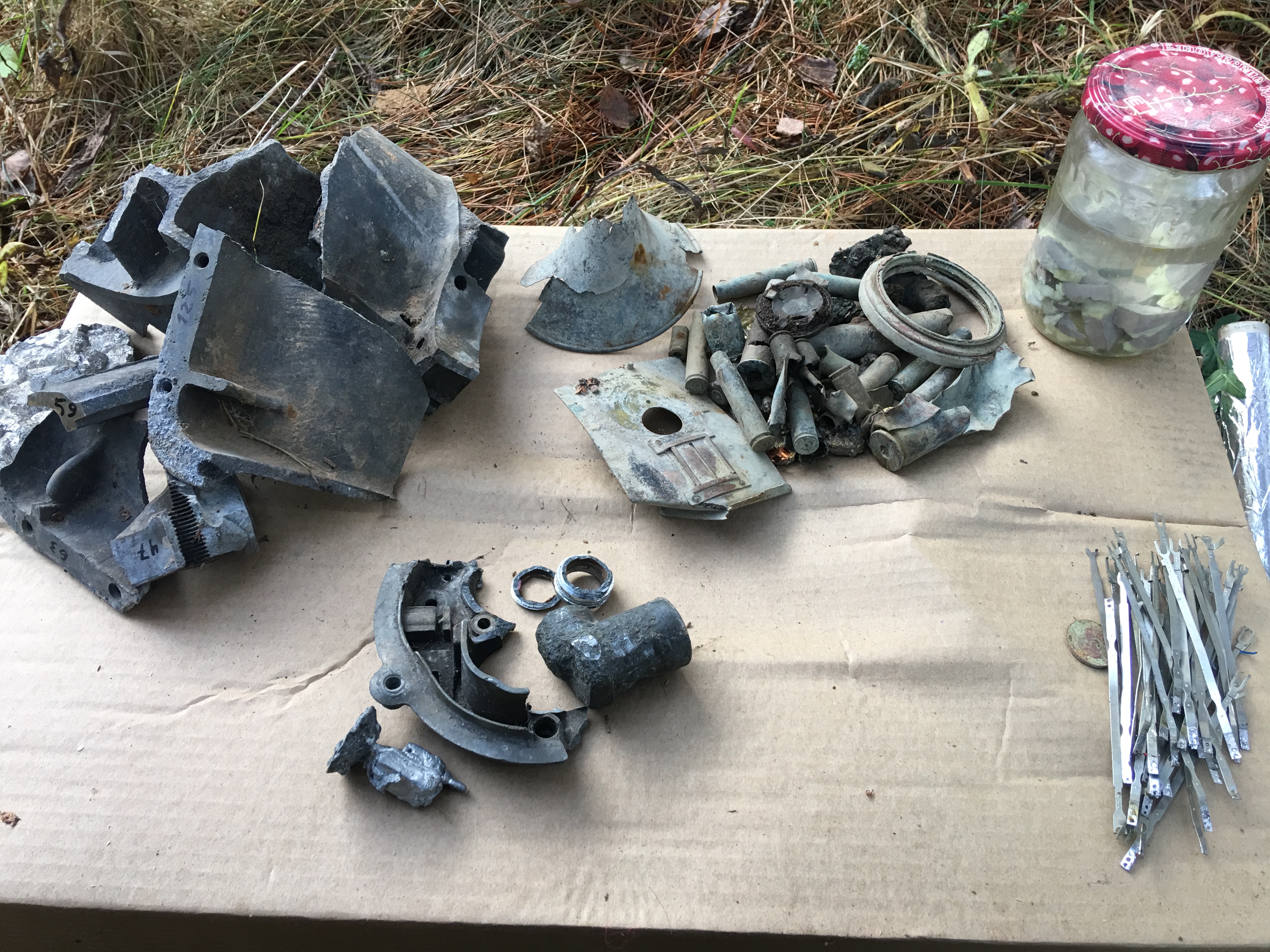

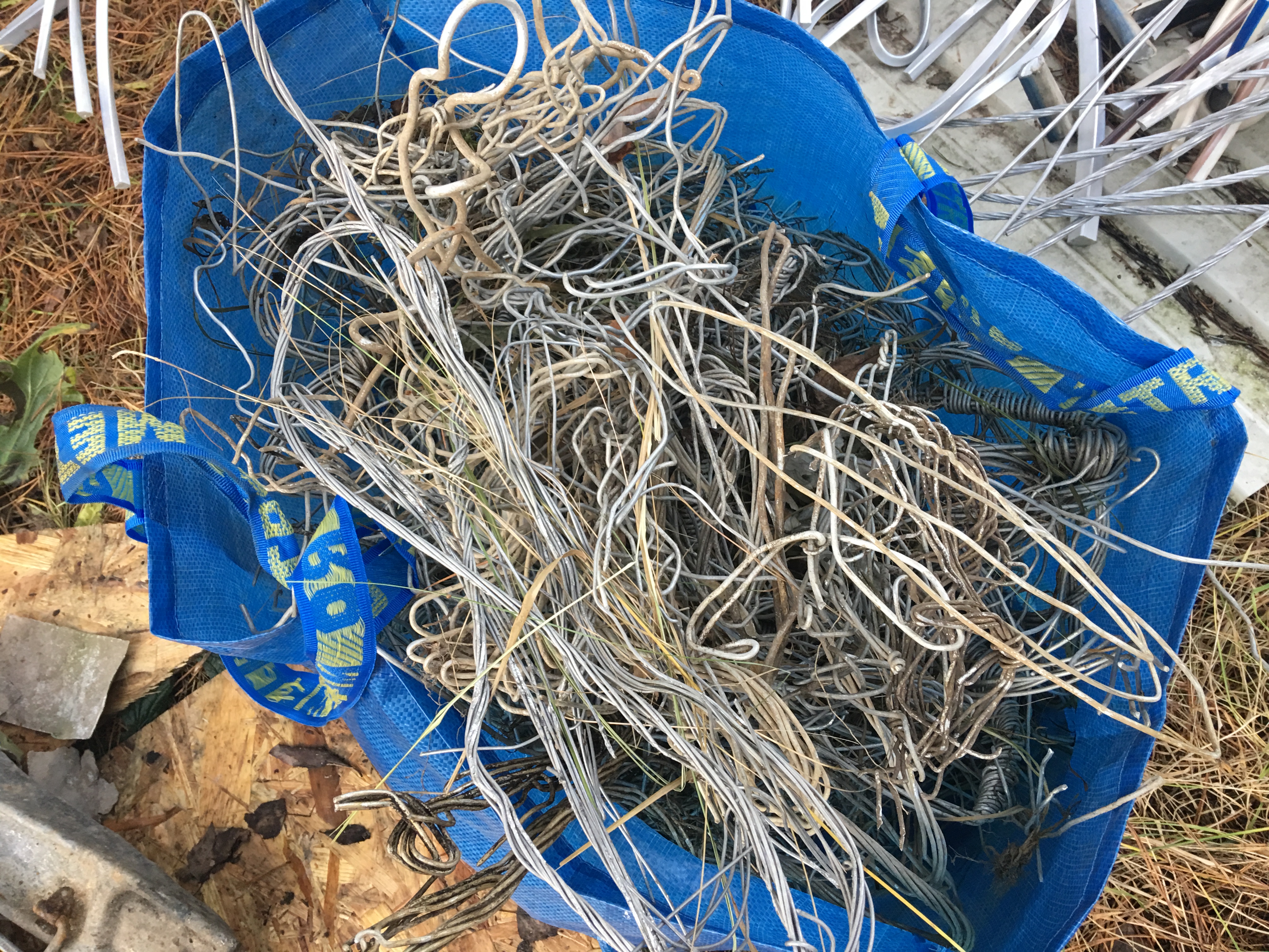

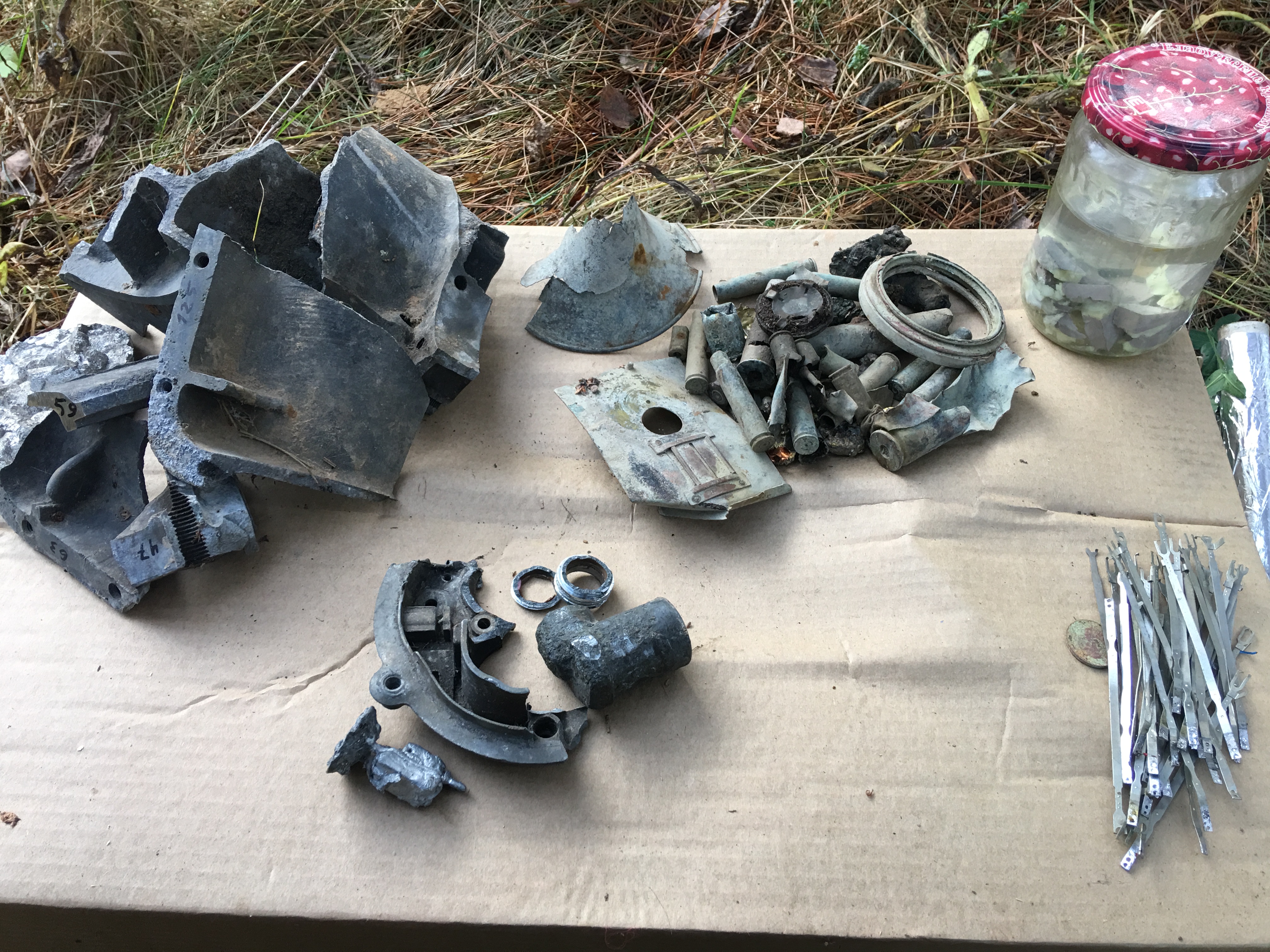

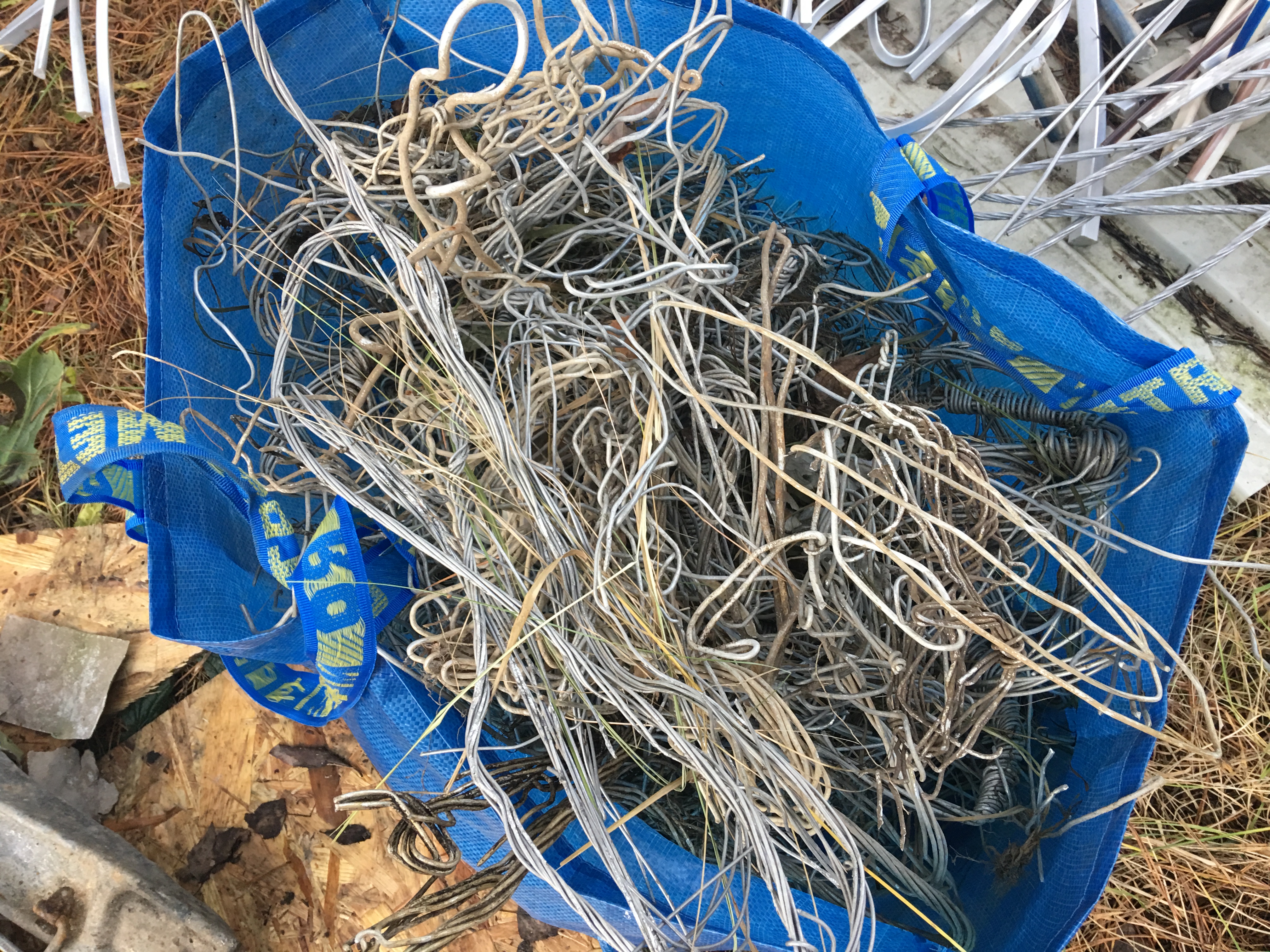

Металлическим сырьём, в моём случае, выступают как чистый алюминий электротехнический (кабели и провода), так и разнообразный алюминиевый лом, собираемый мною по округе (главным образом, военного происхождения).
Но, как известно, чистый алюминий для литья подходит не самым лучшим образом: очень тягуч (по видимому, из за плотной оксидной плёнки), и имеет чудовищную усадку.
Поэтому необходимо введение легирующих добавок. В моём случае, это цинк, медь, магний, иногда кремний (в виде силумина) и никель. А так же другие металлы, уже содержащиеся в исходном сырье.

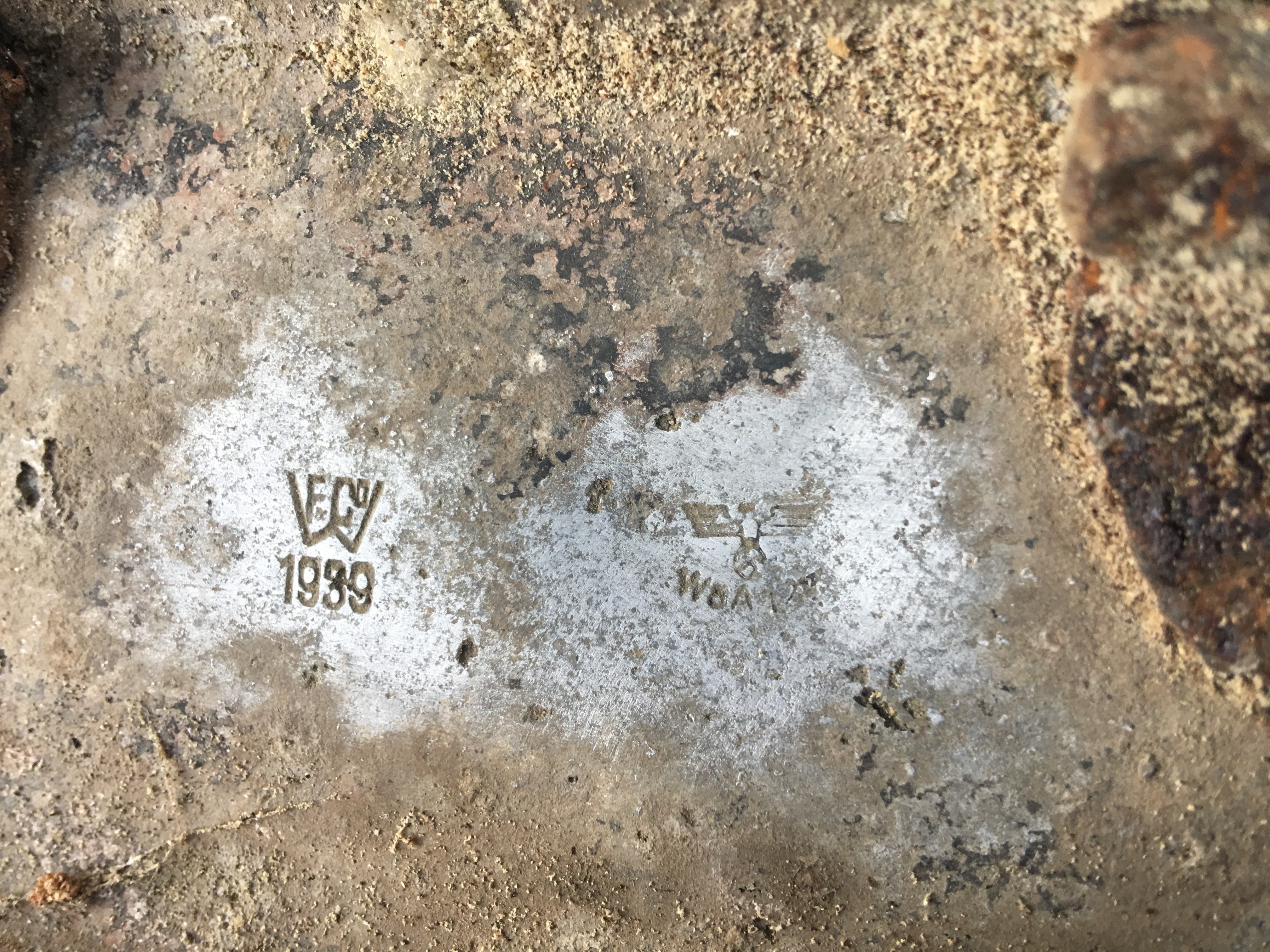

Слева направо, верхний ряд: Магний (сплав МЛ5), латунь (источник меди и цинка). В банке - металлический натрий. Но о нём чуть позже.
Нижний ряд: цинк, мельхиор (медно-никелевый сплав).

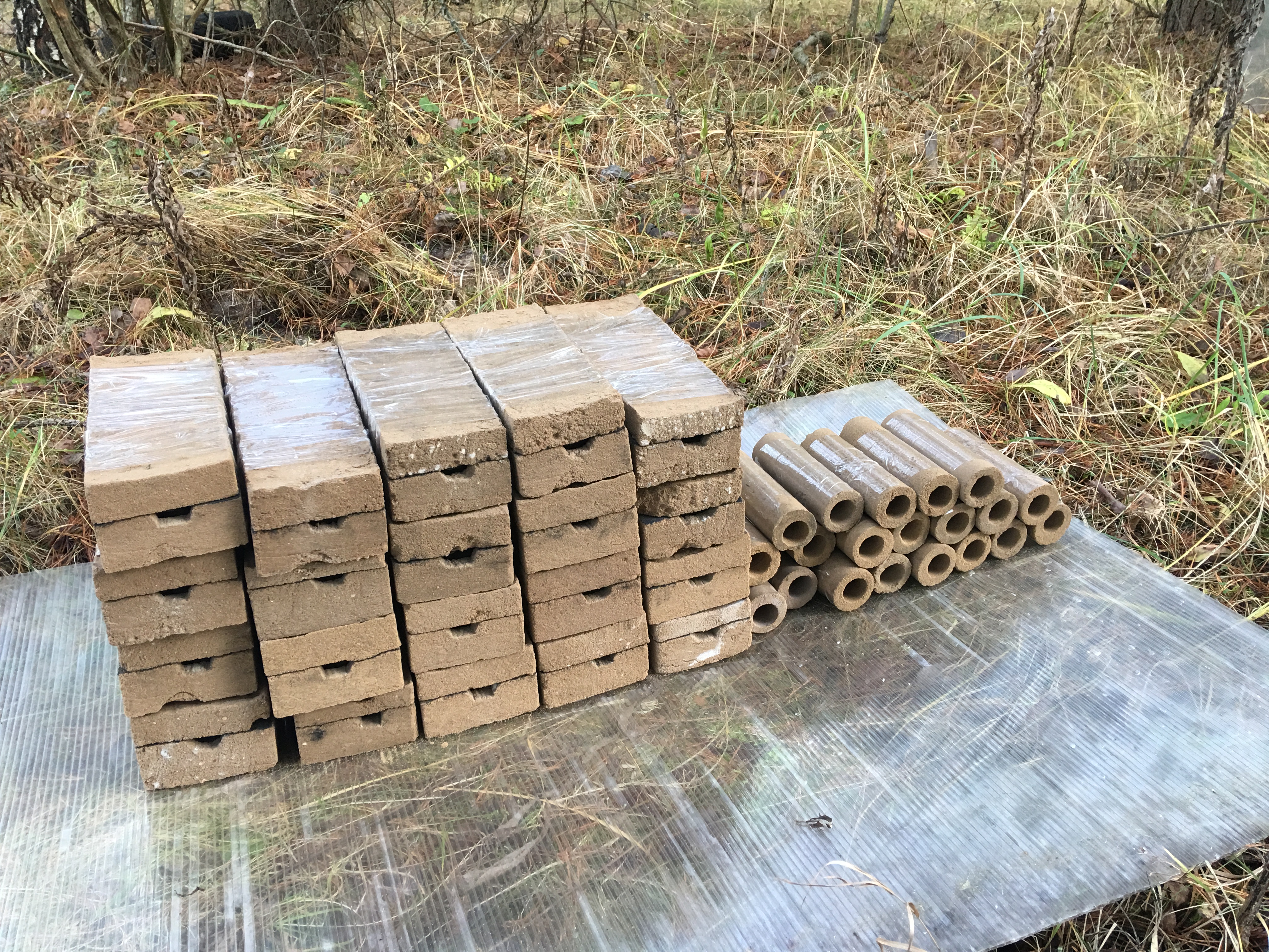

Готовые формы:

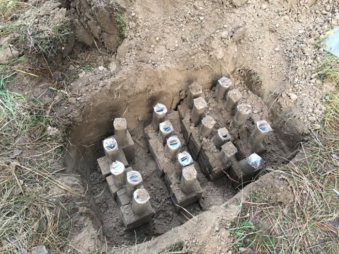

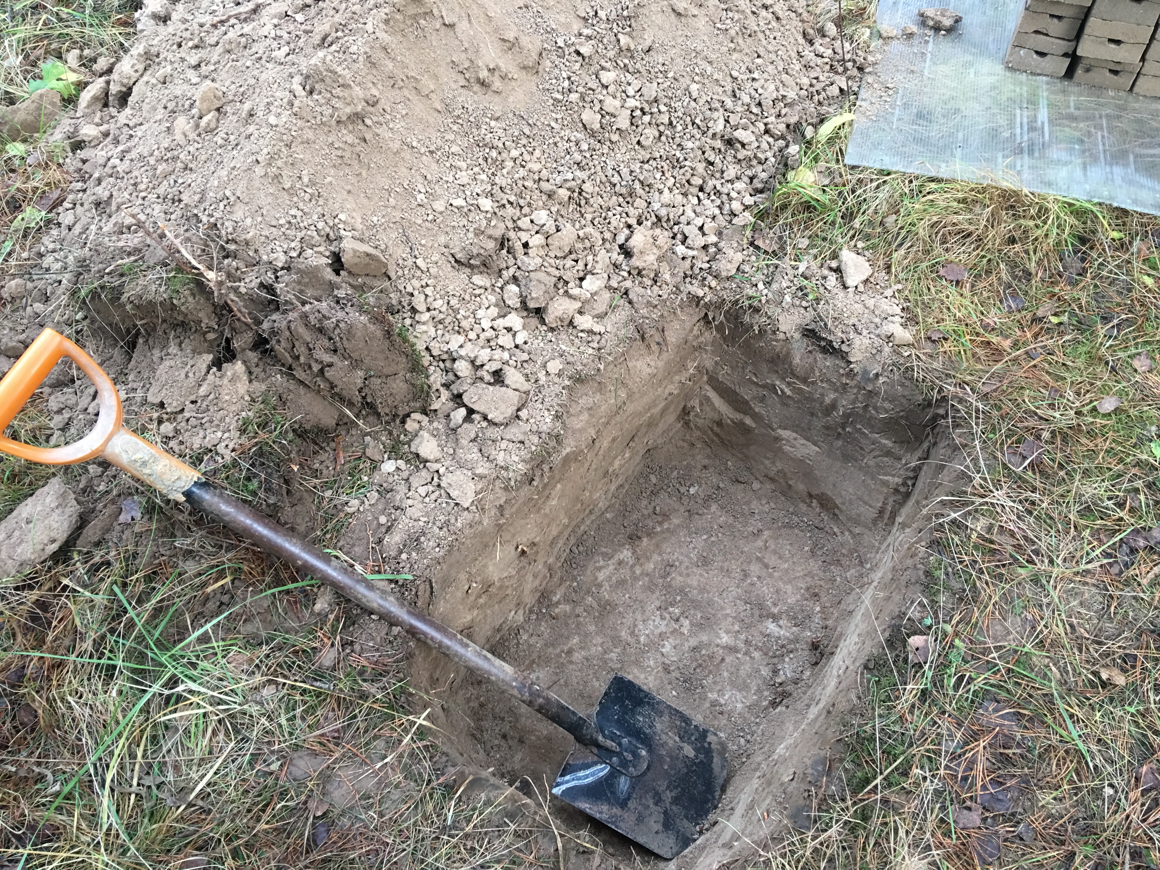

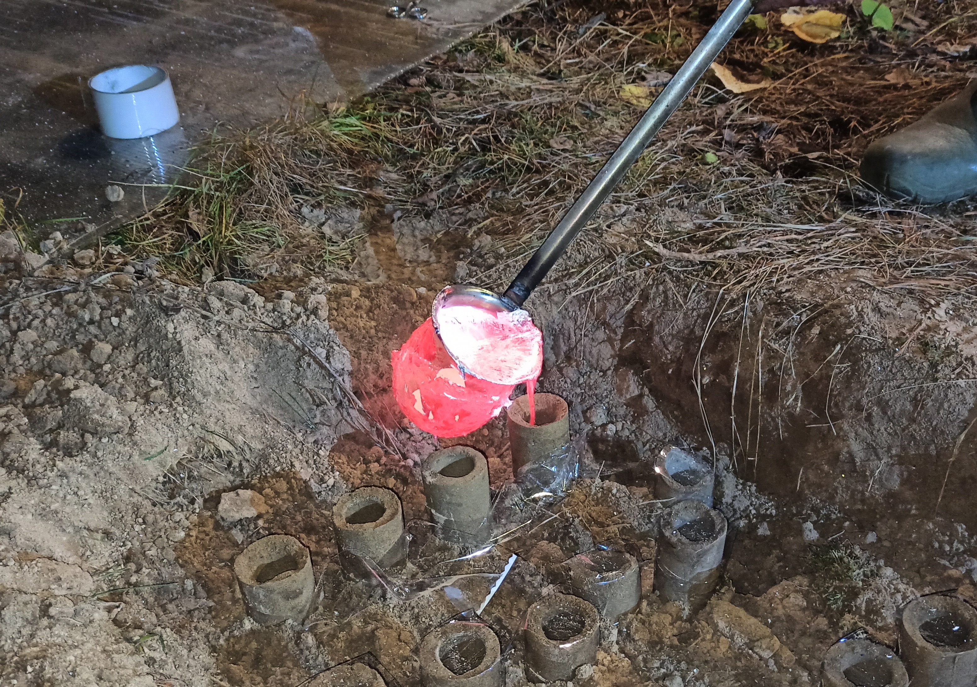

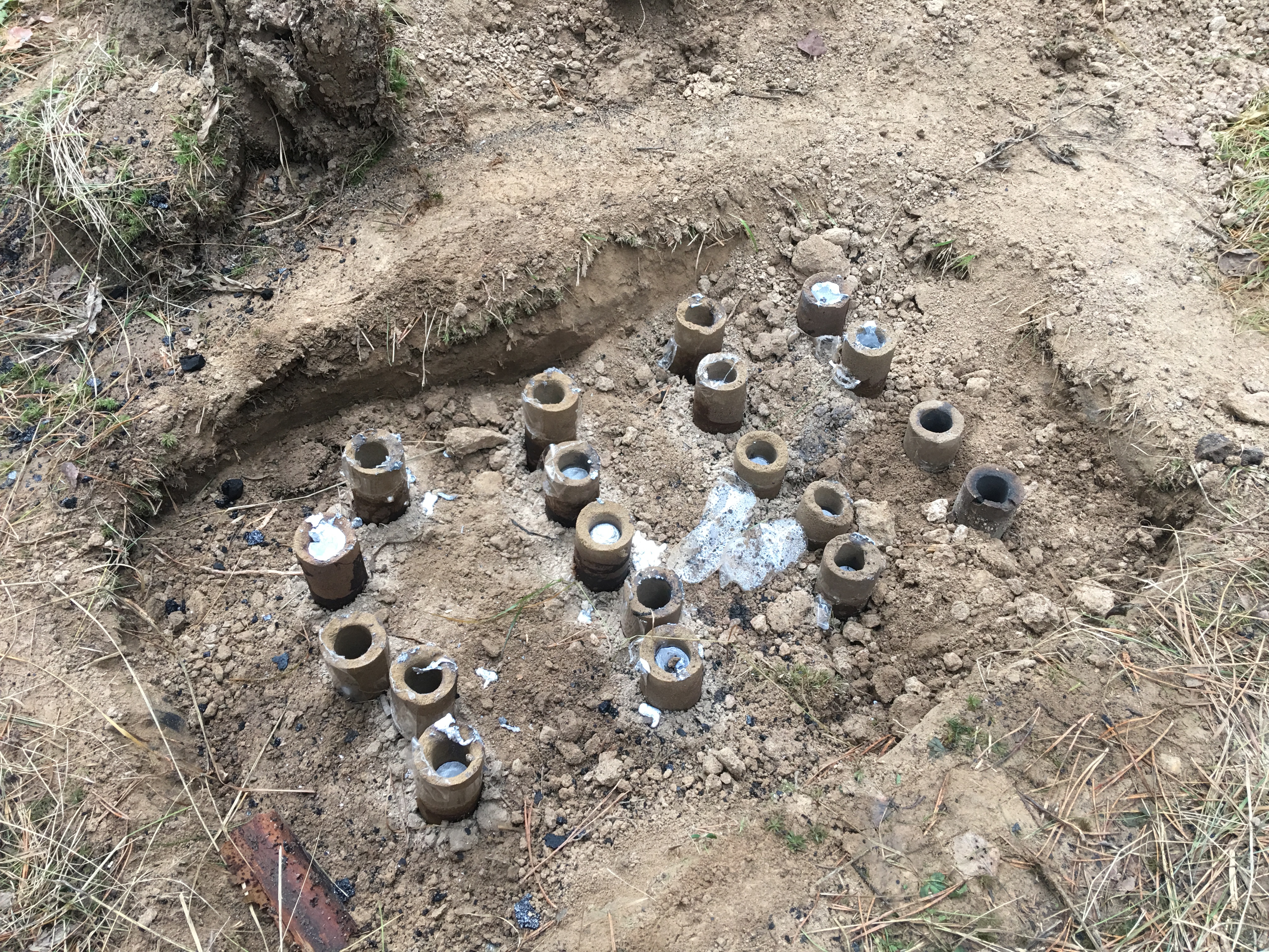

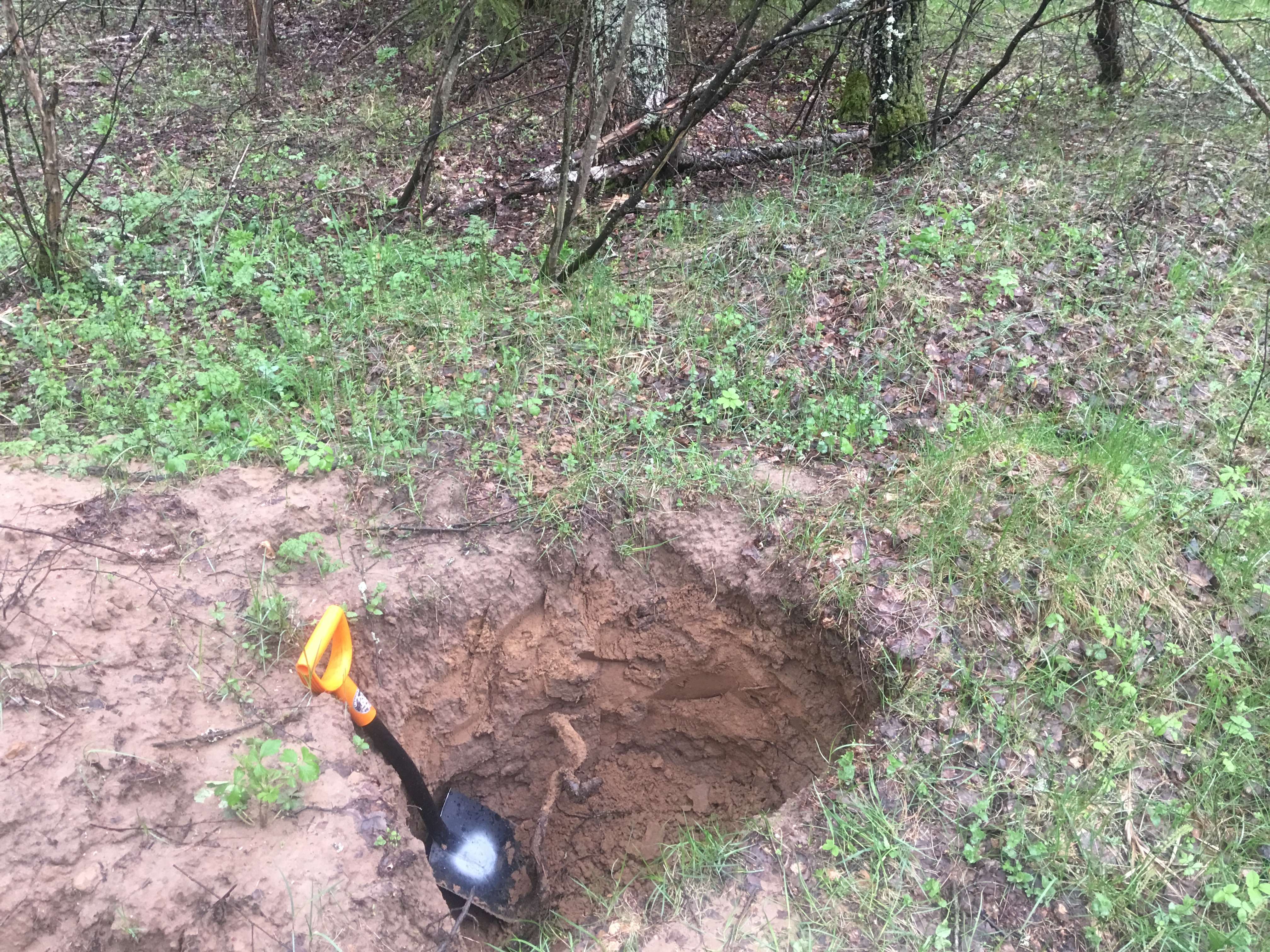

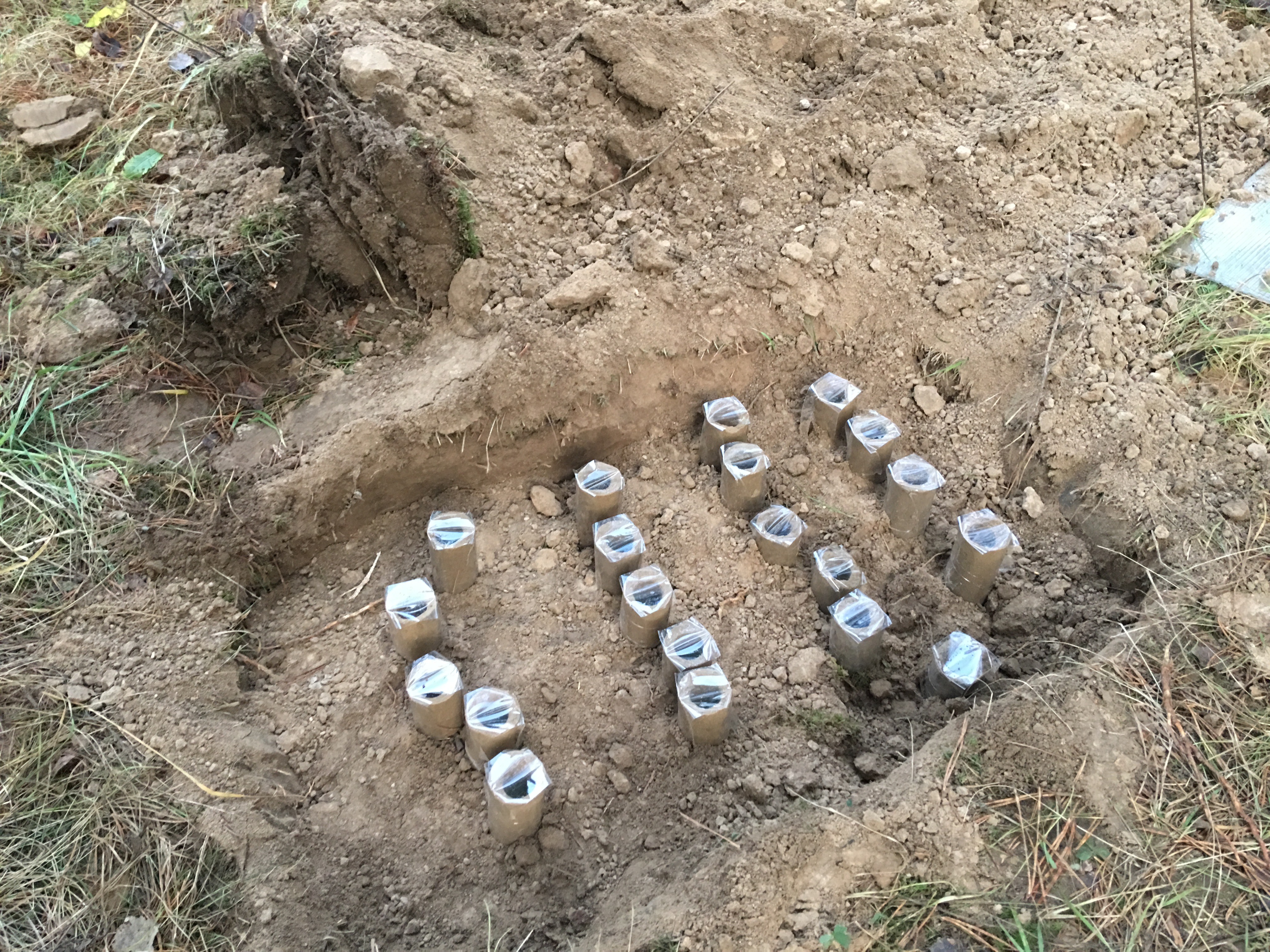

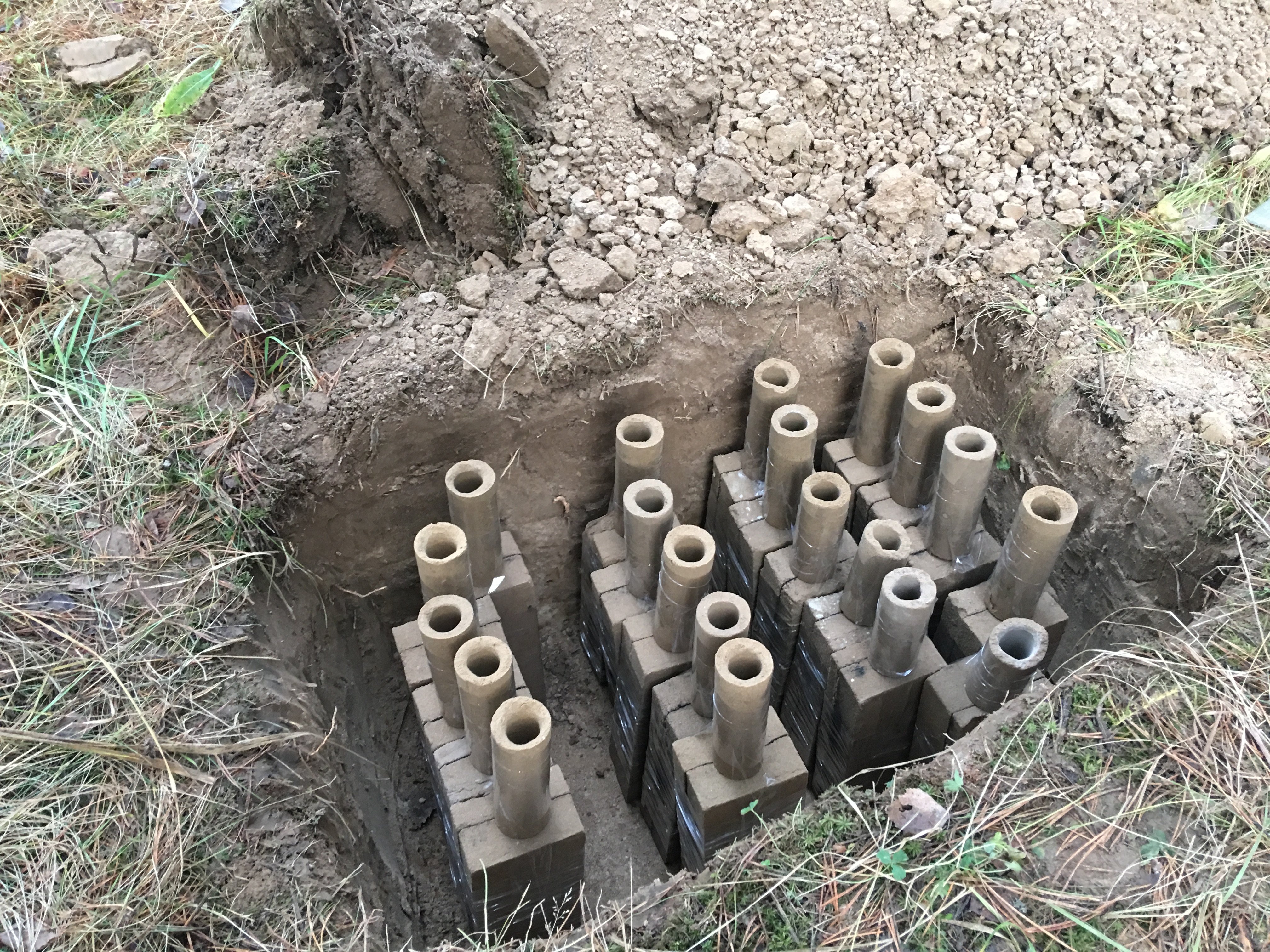

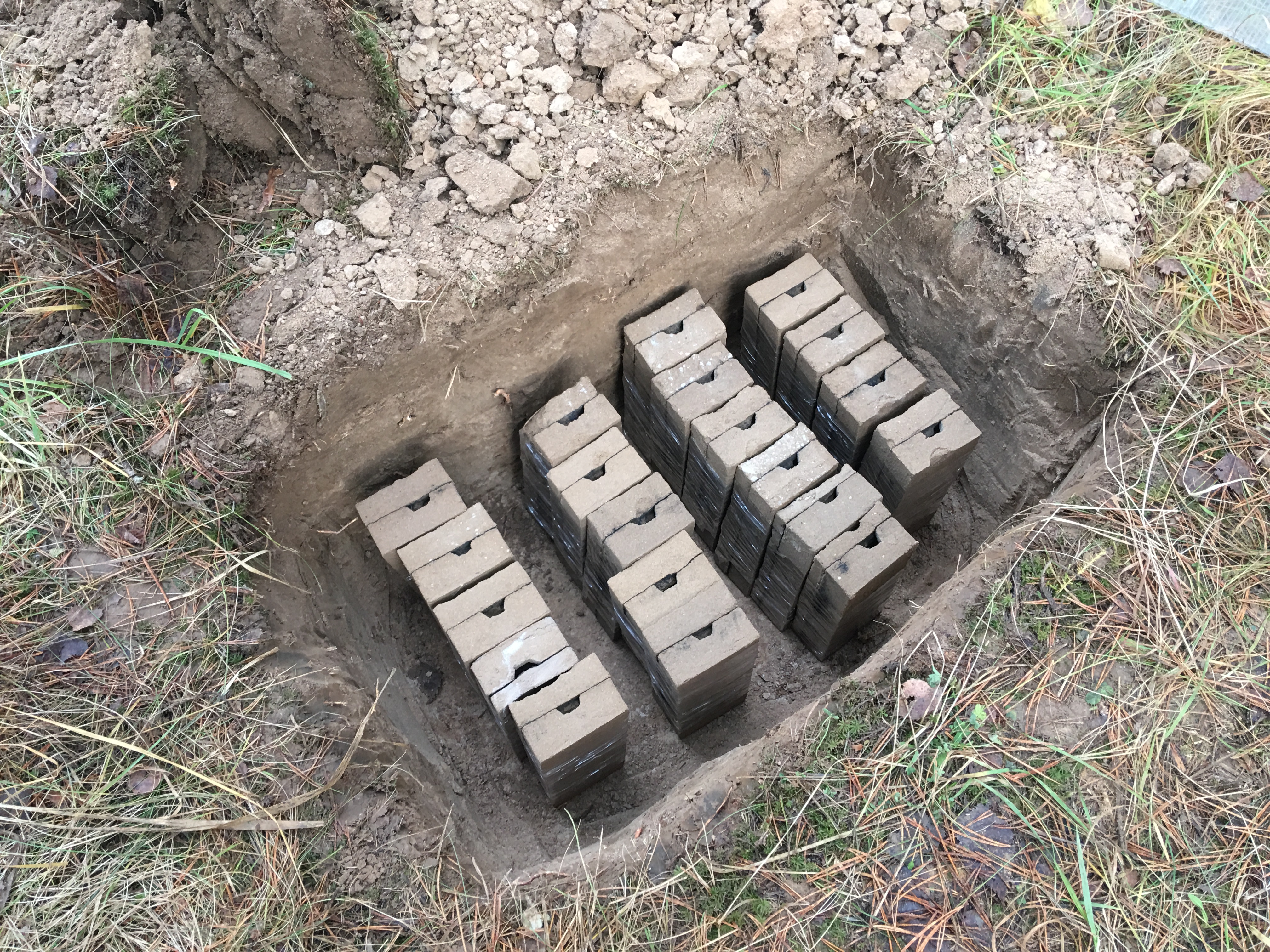

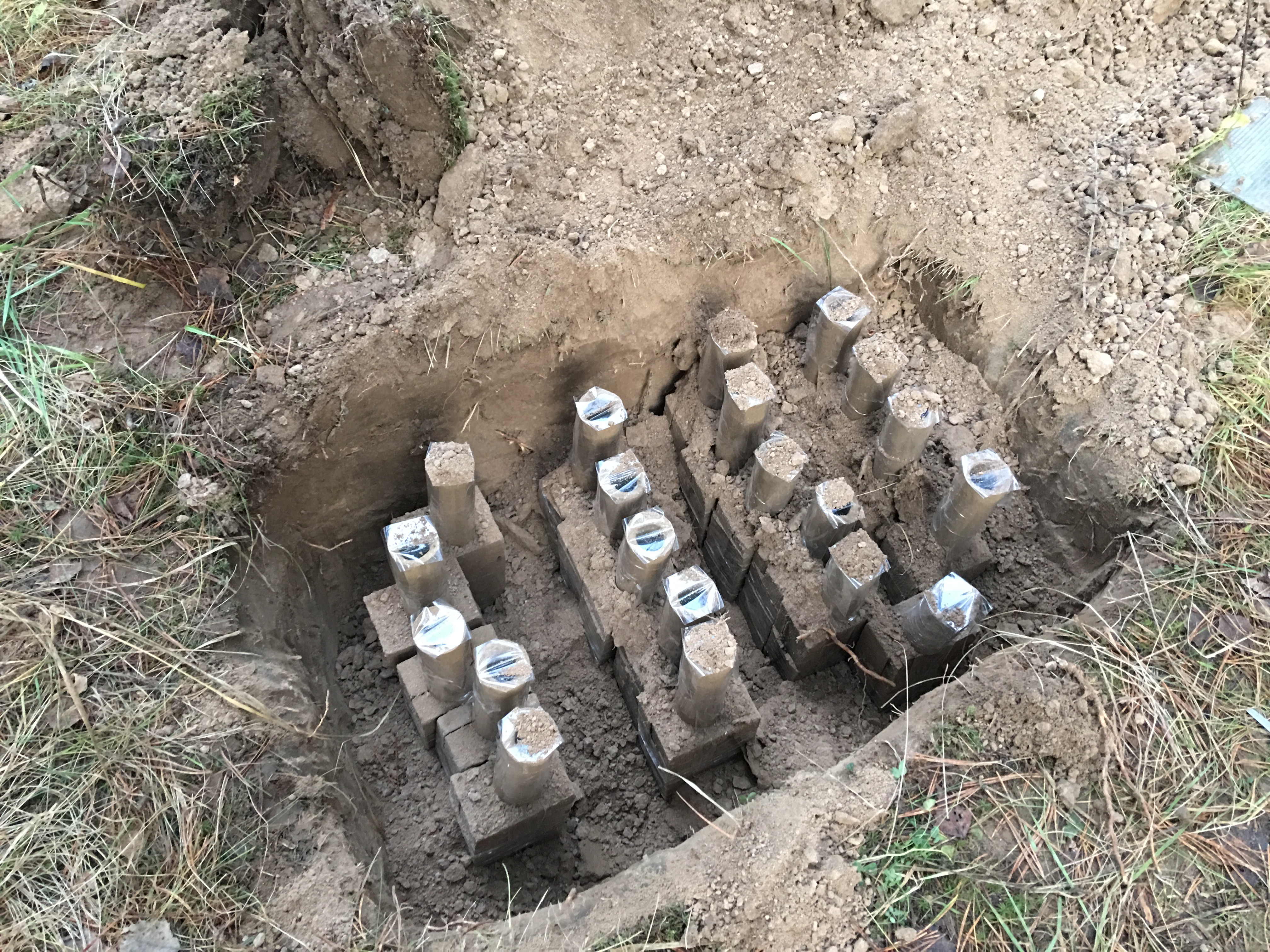

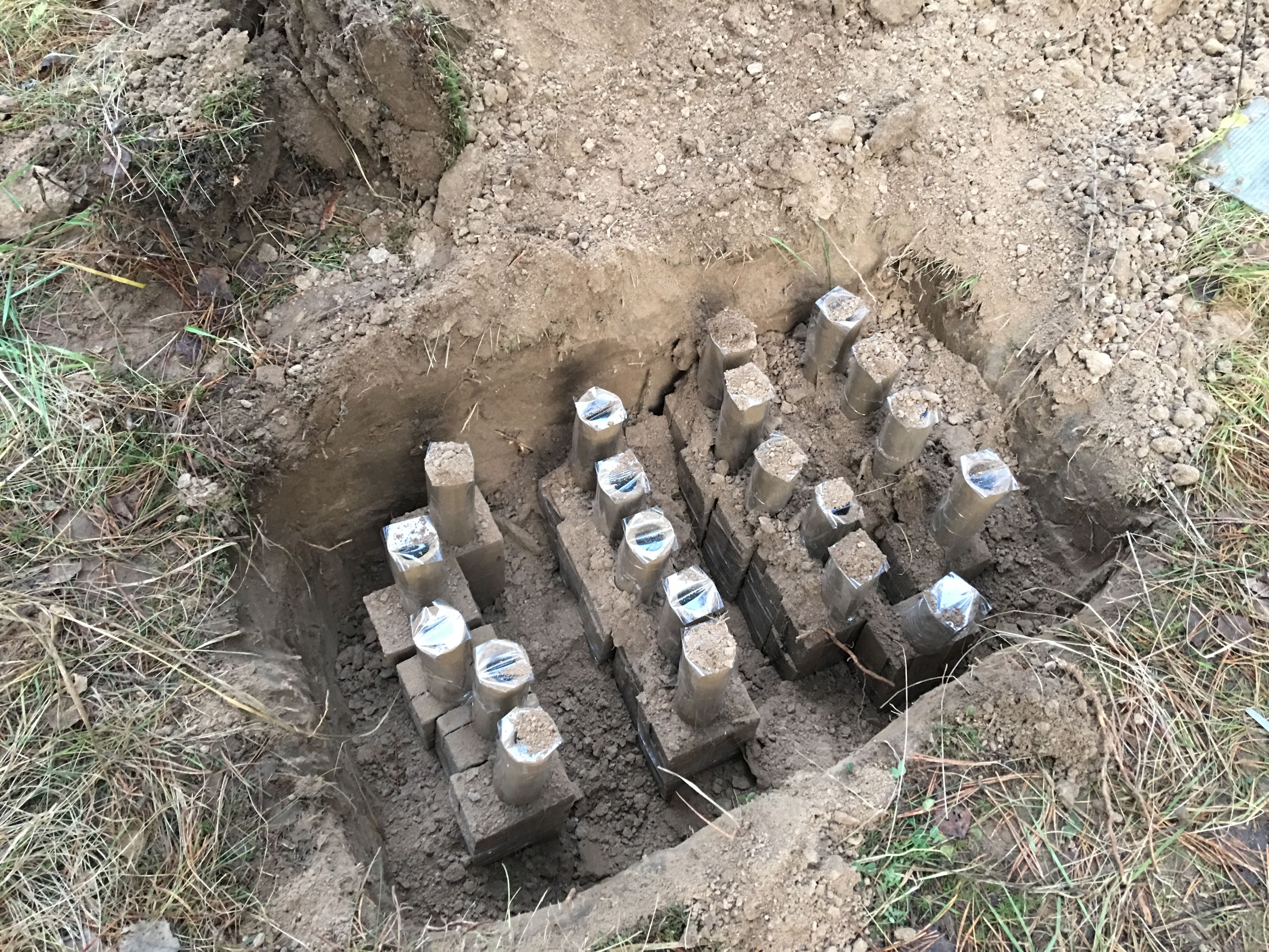

Так же, потребуется выкопать "литейную яму", и закопать в ней формы. Чтобы металл не вытекал через возможные щели (а они почти неизбежны. Например, на стыке с литником).
Яму можно заменить ящиком с песком, хотя это будет не так удобно.

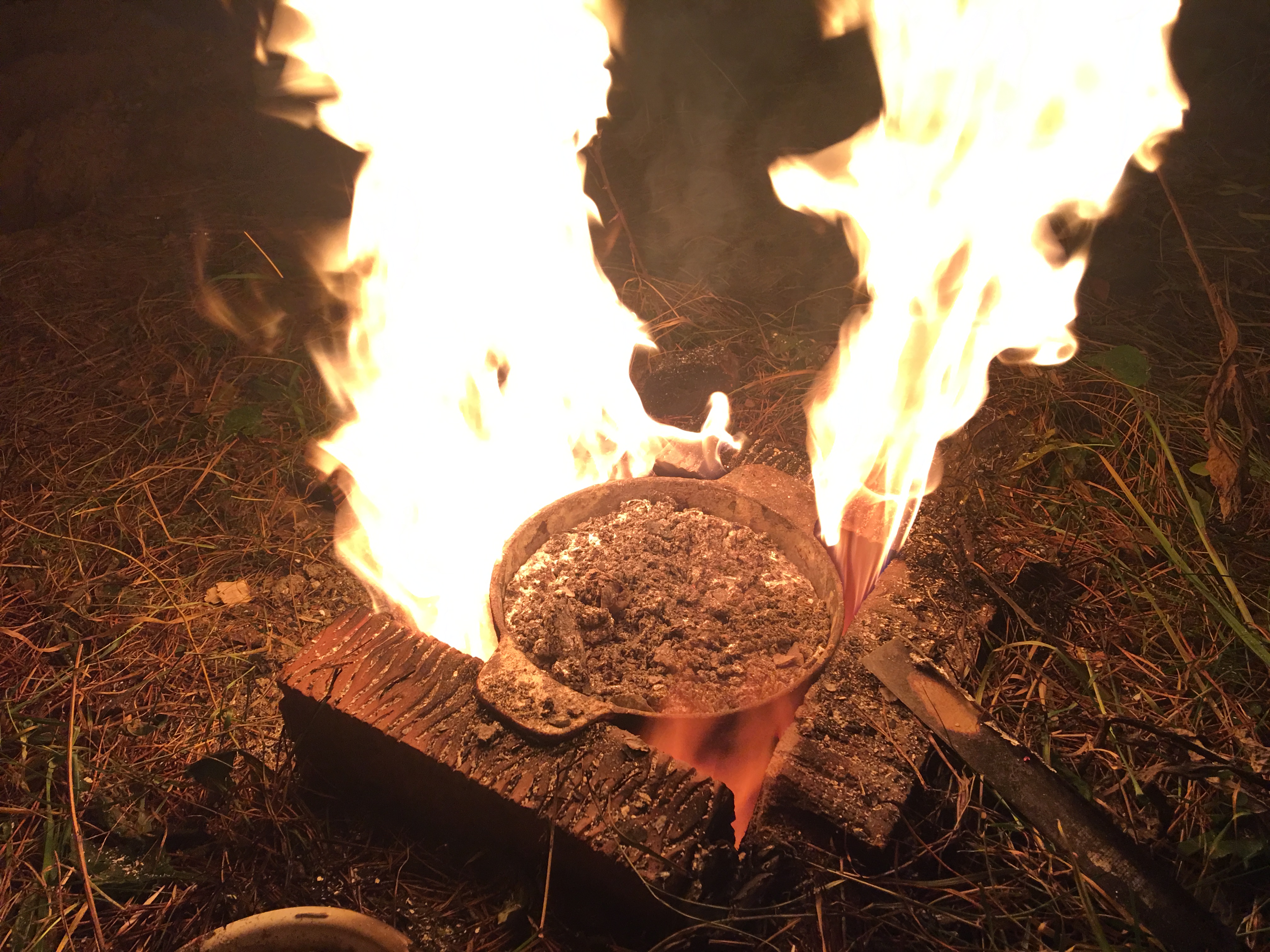

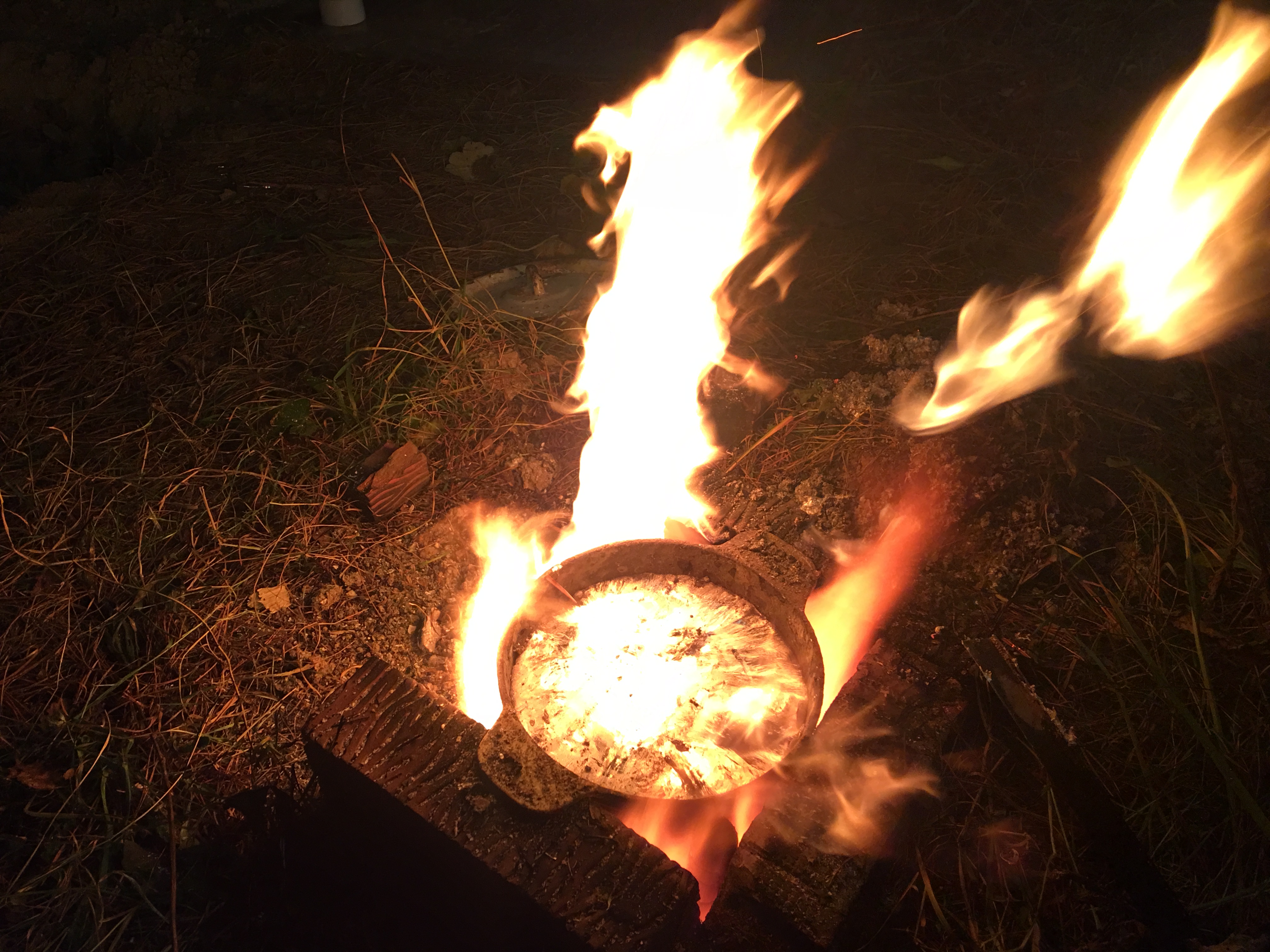

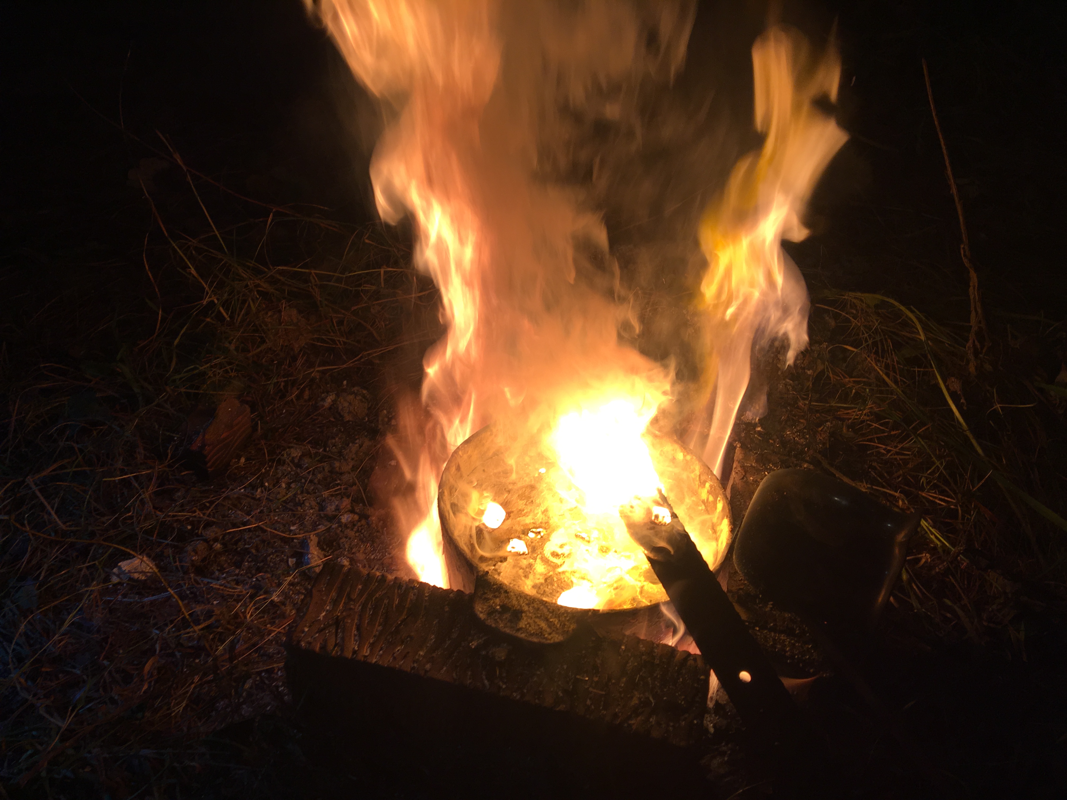

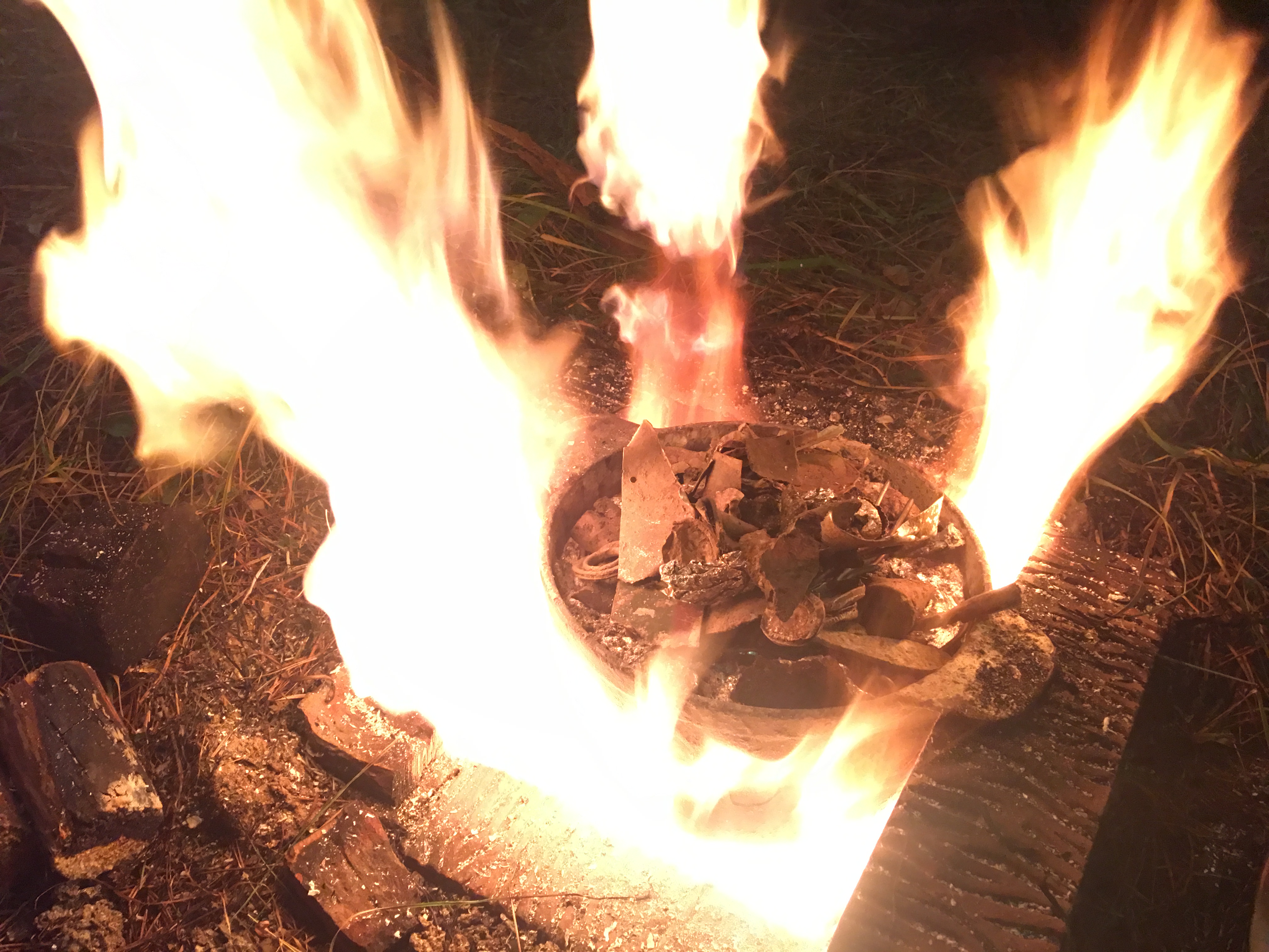

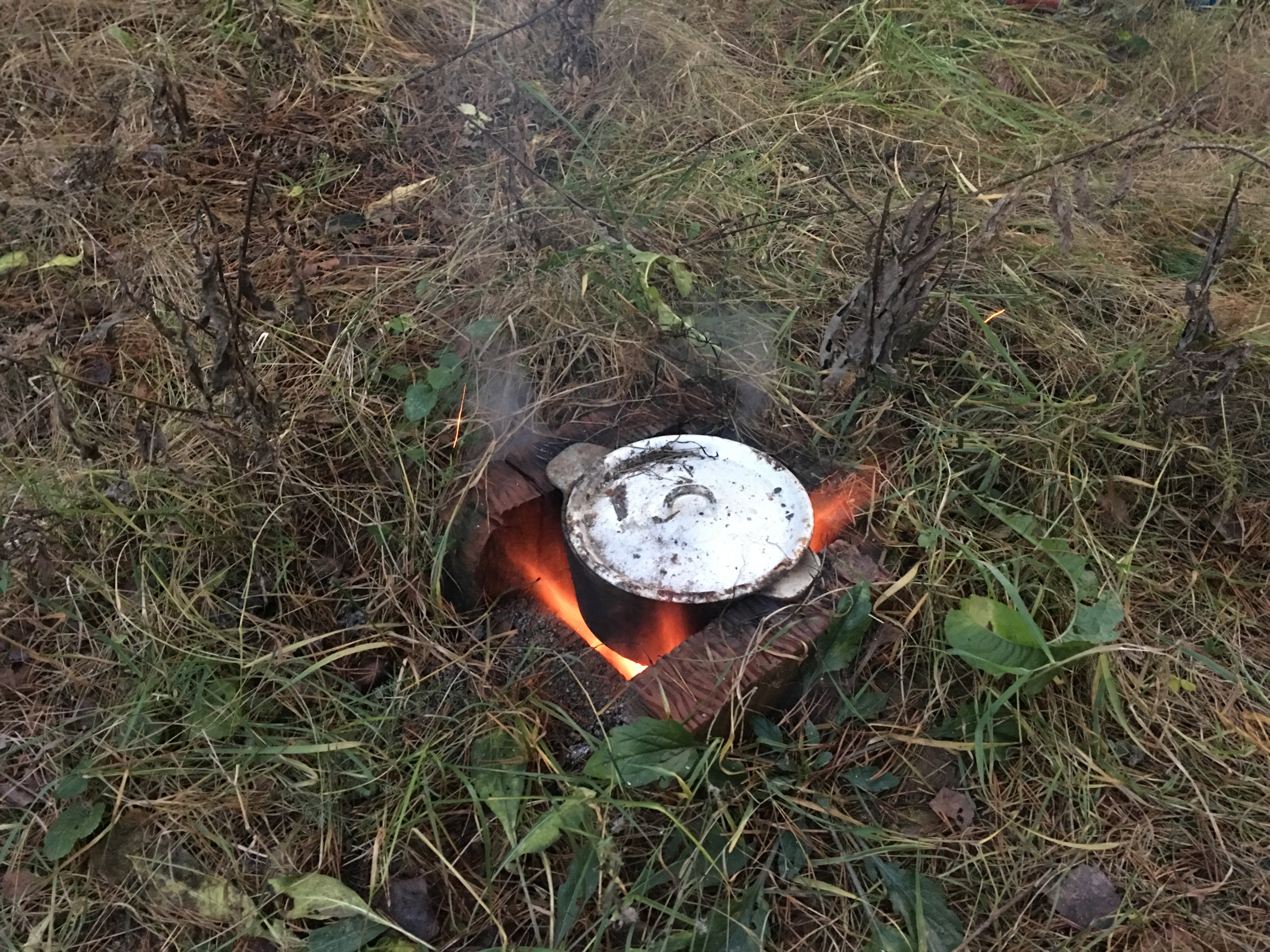

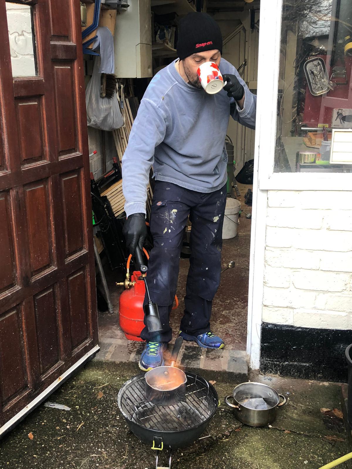

Разжигаем печь.

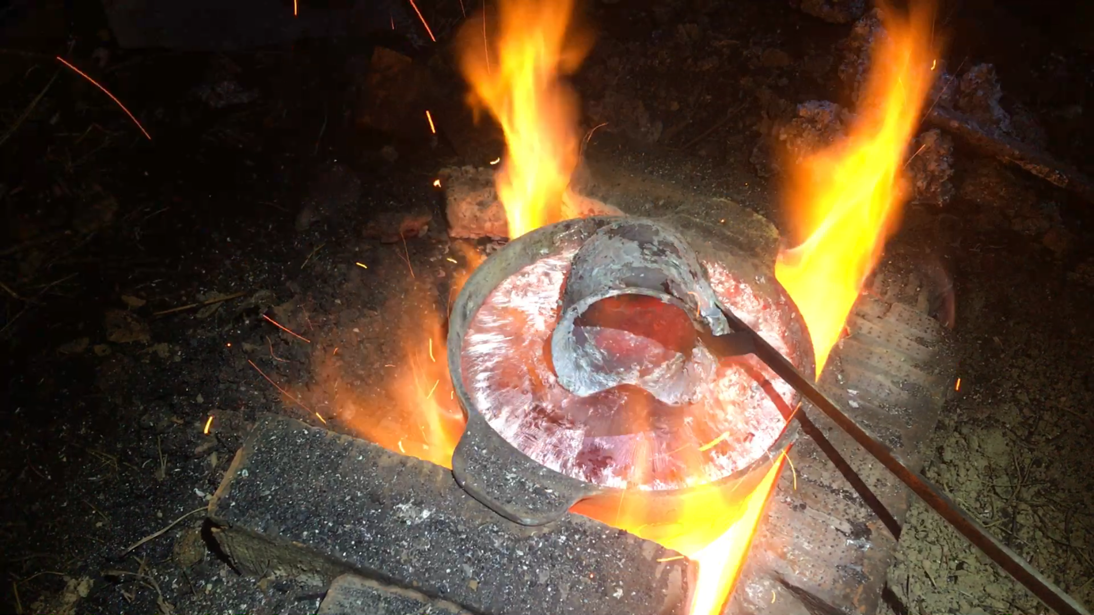

Загружаем лом металла.
Периодически помешивая, греем до литейных температур.
Сняли окислы.
Добавили натрий.

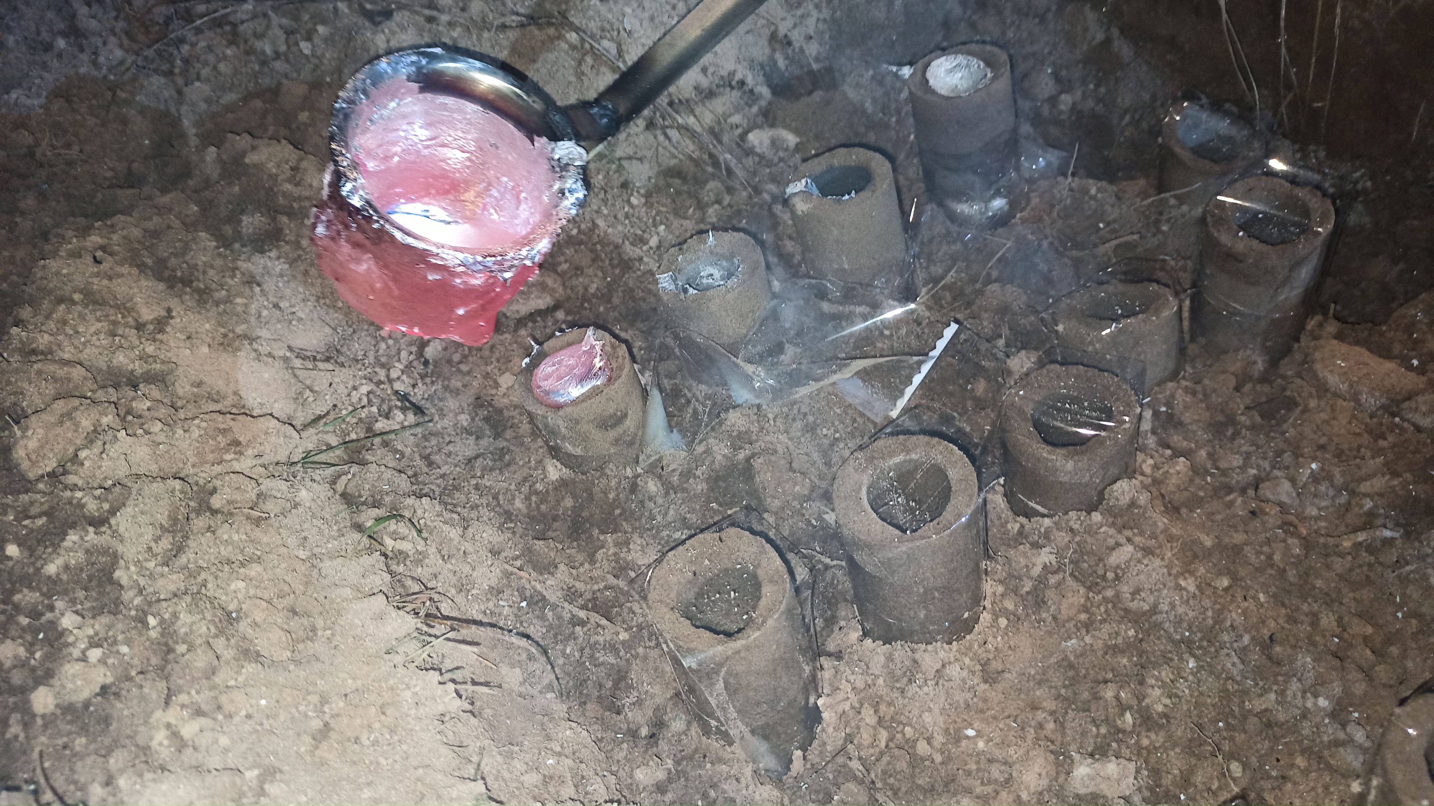

Алюминий готов. Для порционной разливки по формам, удобно изготовить черпак. В моём случае, это был кофейник из нержавеющей стали, к которому я приварил длинную ручку. Увы, жизнь его была не долгой - вскоре в нём образовались сквозные дырки. Как я теперь разобрался, нержавейка очень быстро растворяется в расплаве алюминия. По этой же причине тигли из нержавейки прогорали у меня чуть ли не в первую плавку.
Поэтому, позже сделал черпак из обычной консервной банки, приварив к ней, с помощью контактной сварки, железную ручку. Она до сих пор держится, не смотря на многократно более тонкий металл, нежели был у нержавеющего кофейника.

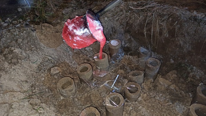

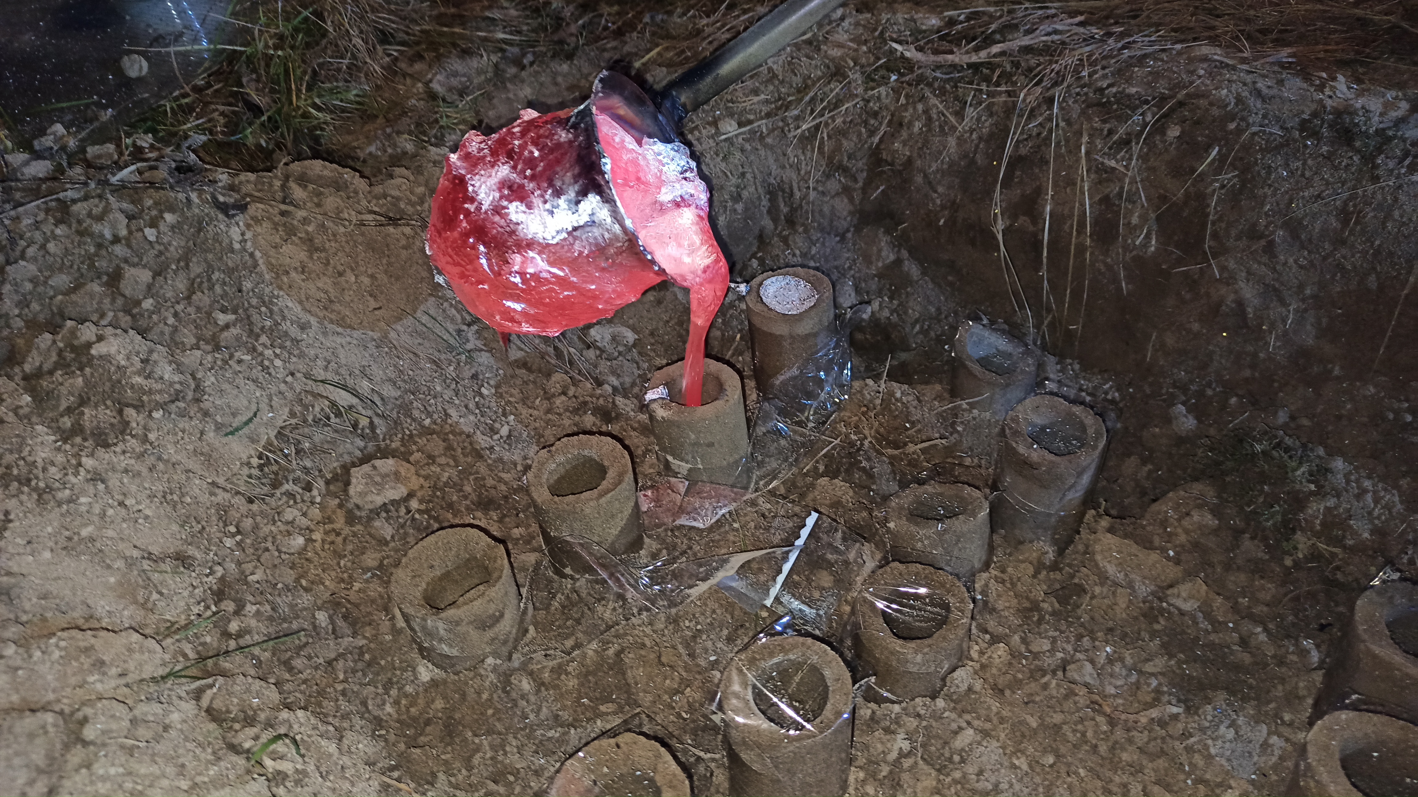

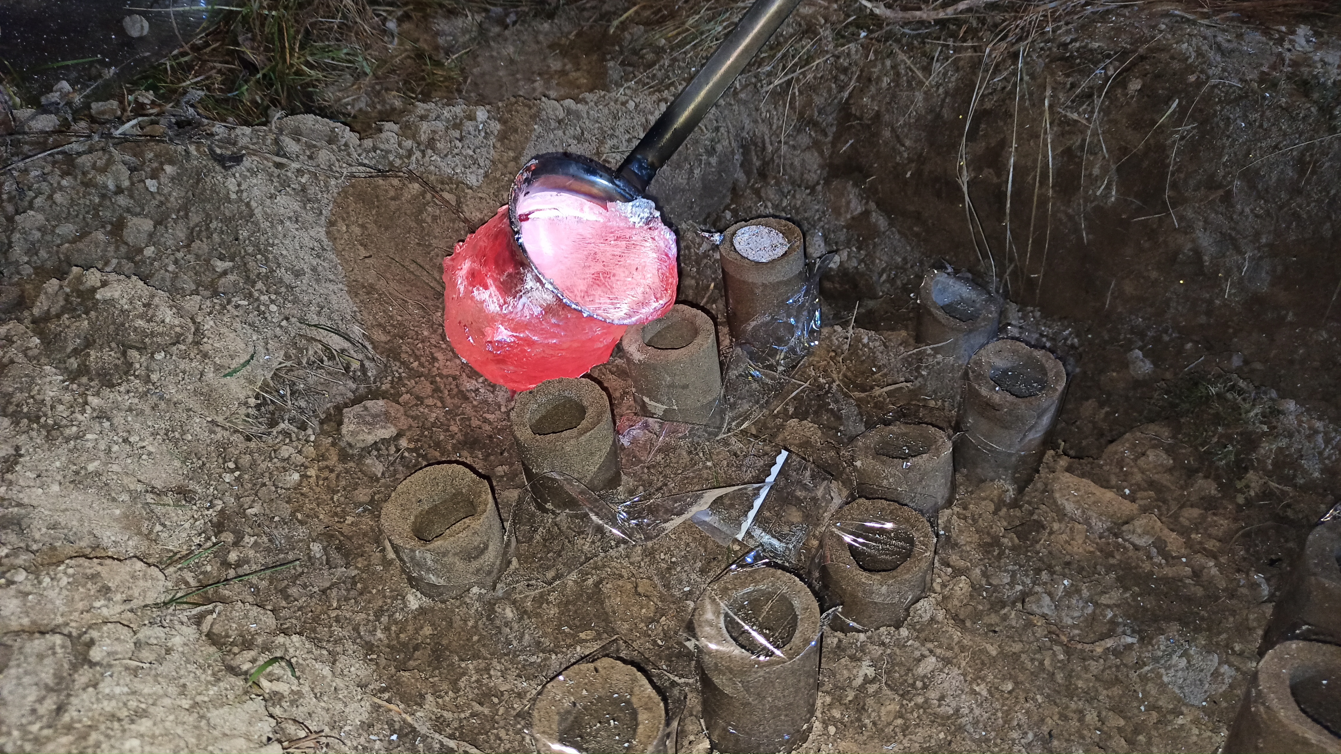

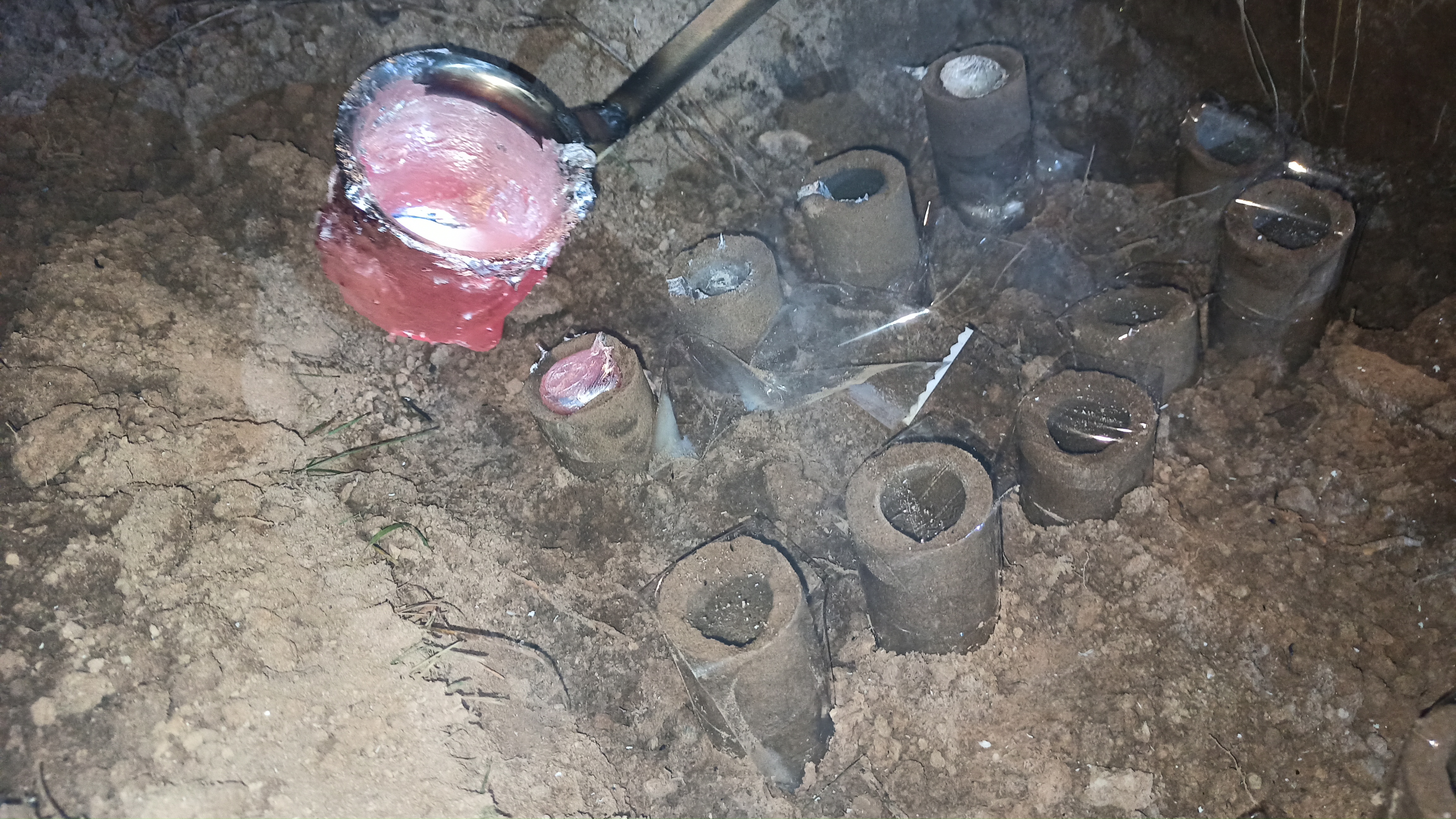

Разливаем по формам:

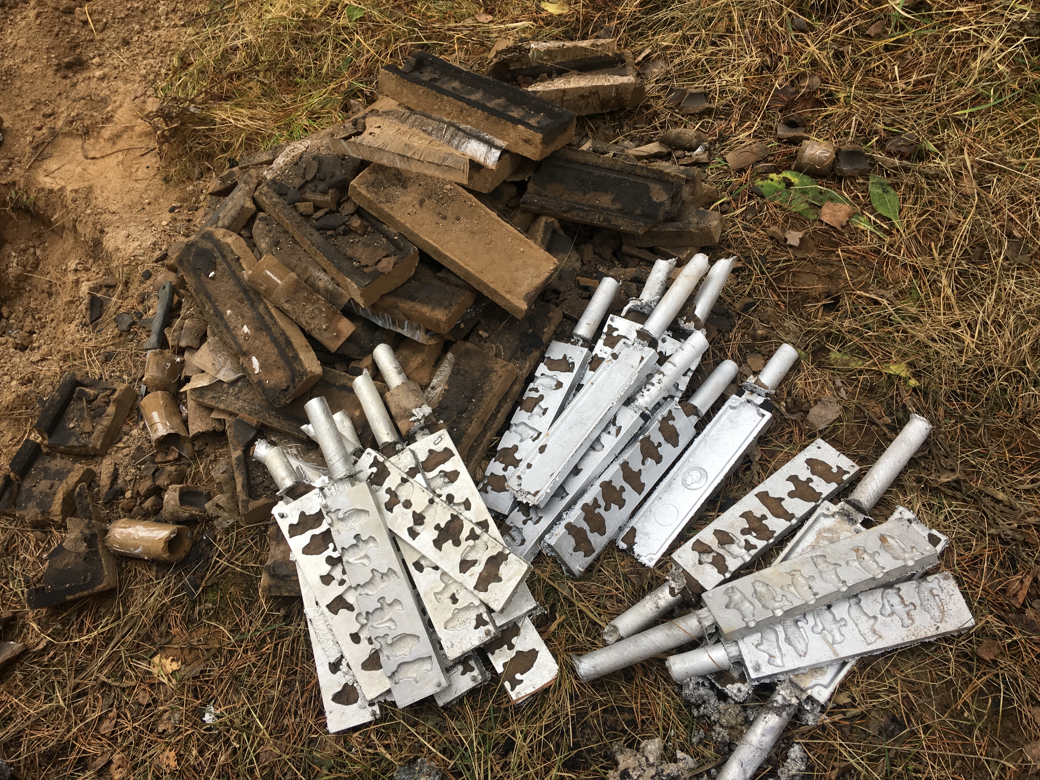

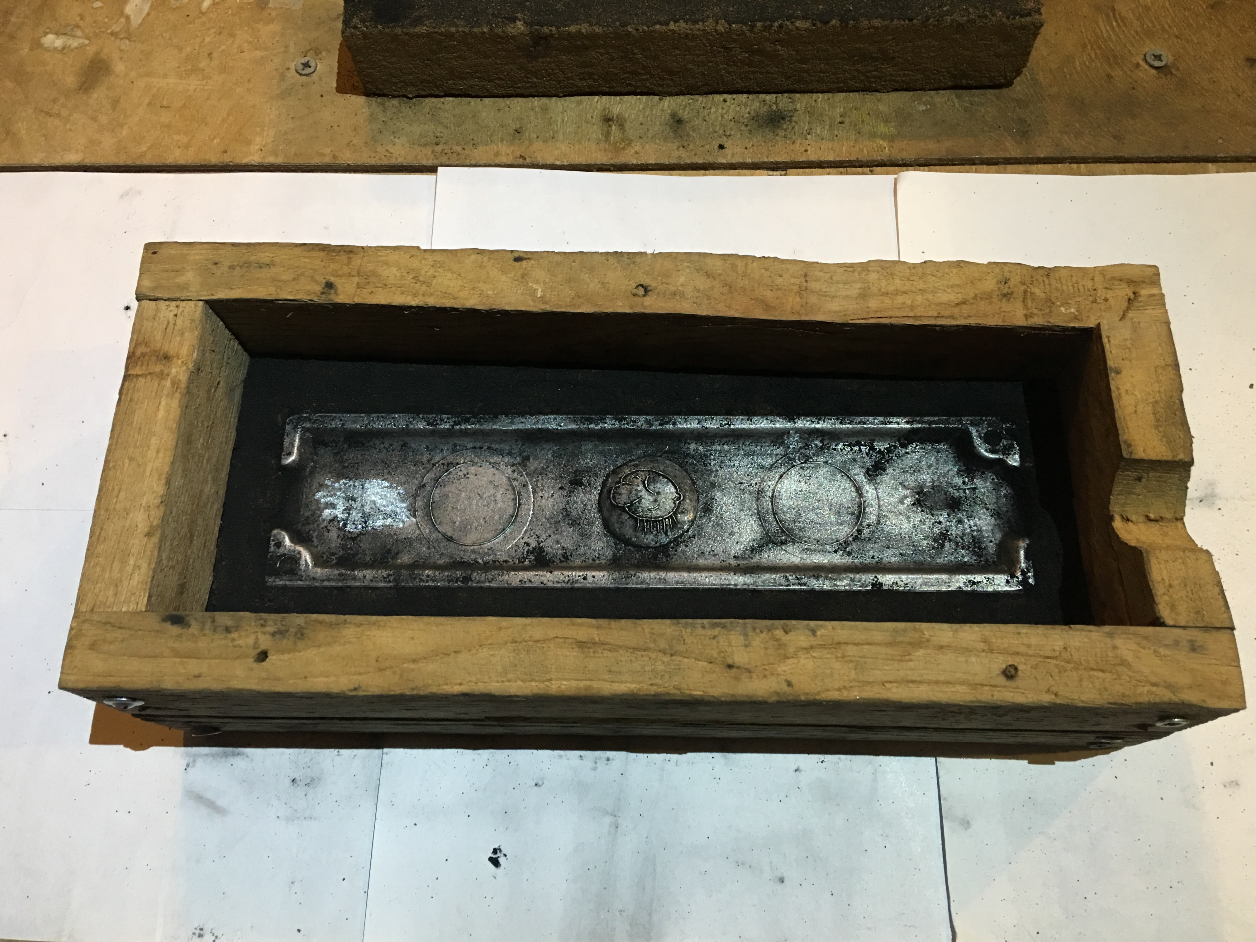

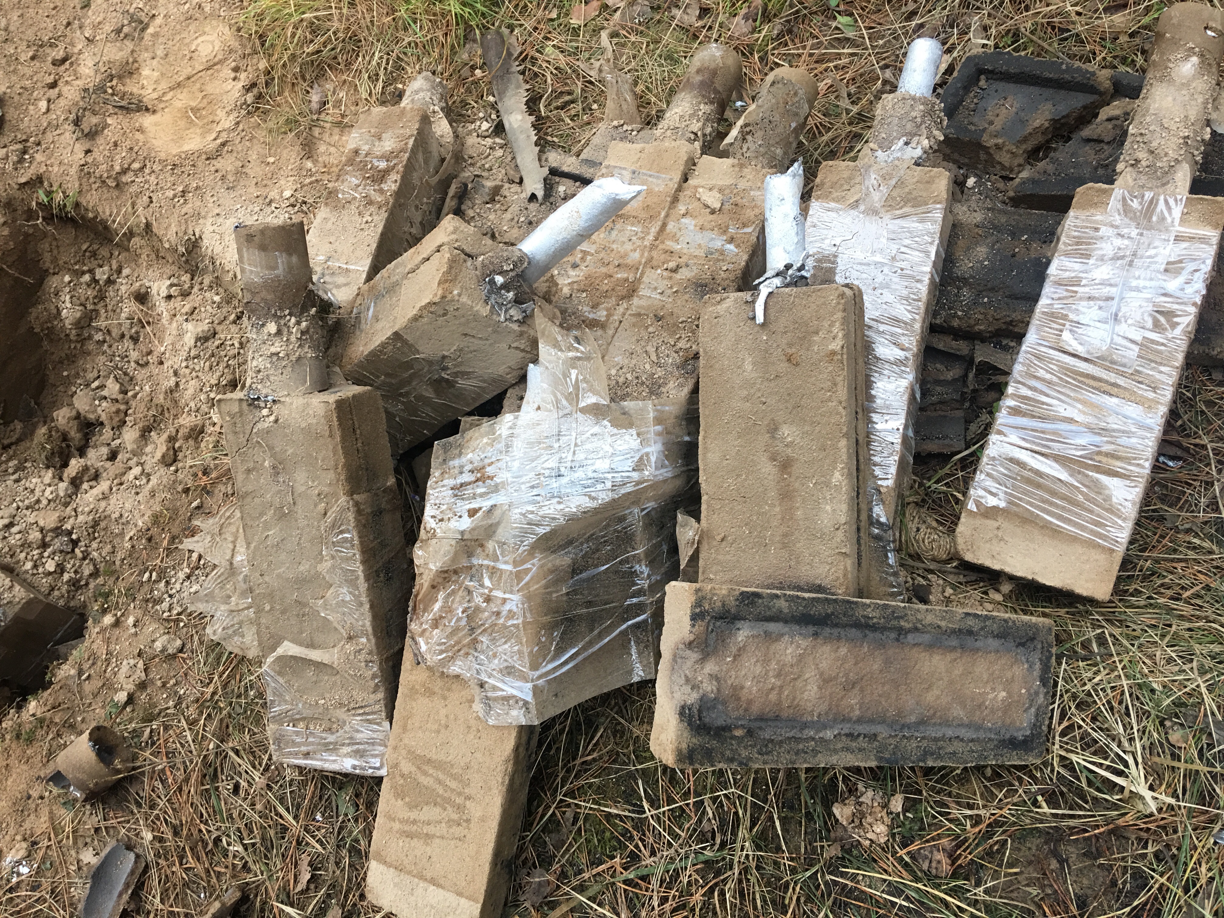

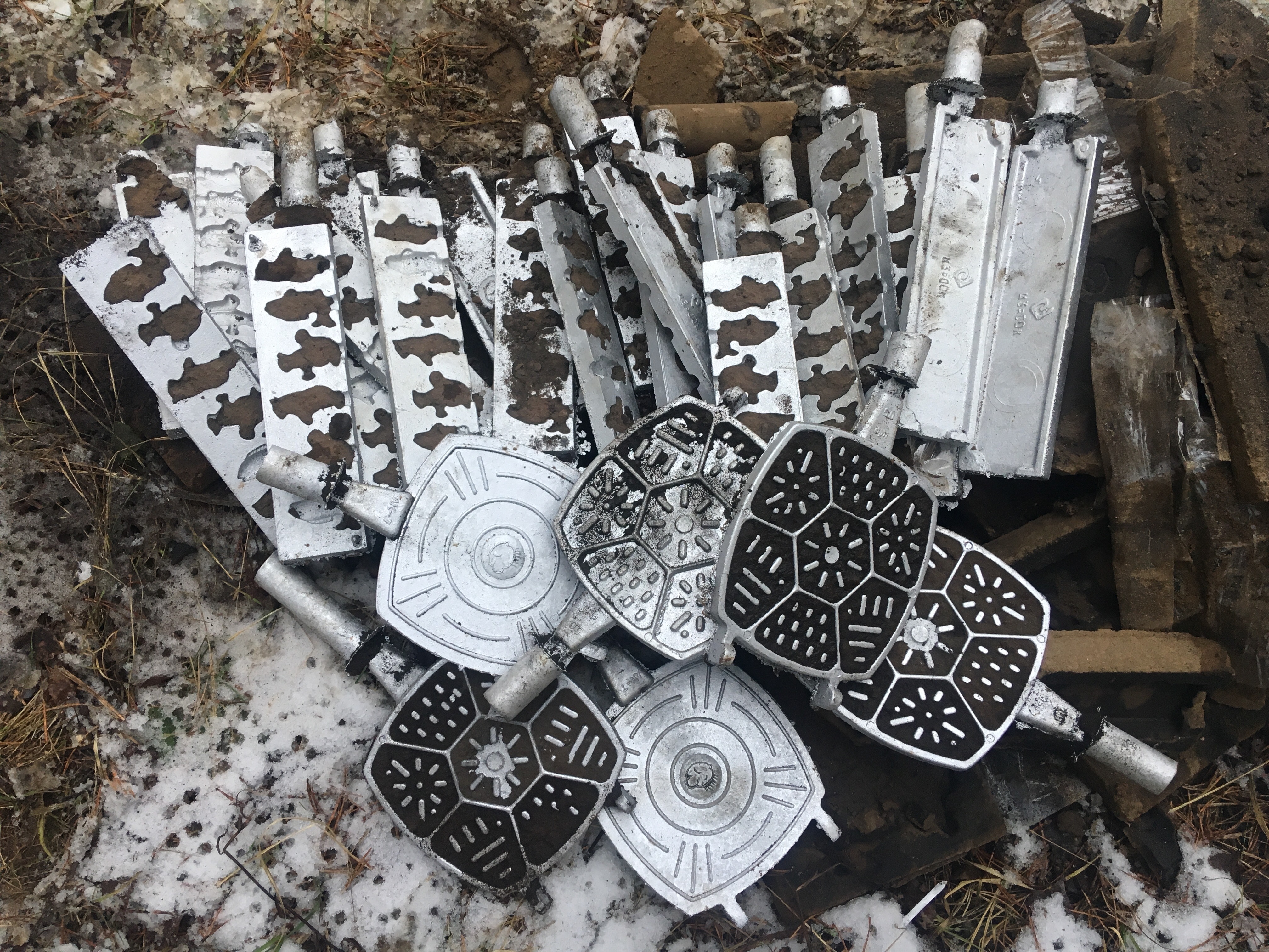

Когда металл остынет, извлекаем формы из литейной ямы и разбиваем их.
Сохранить форму (для повторного использования) на данном этапе практически не возможно, алюминий крепко к ней прилипает.

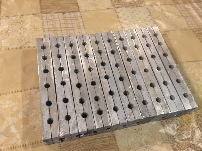

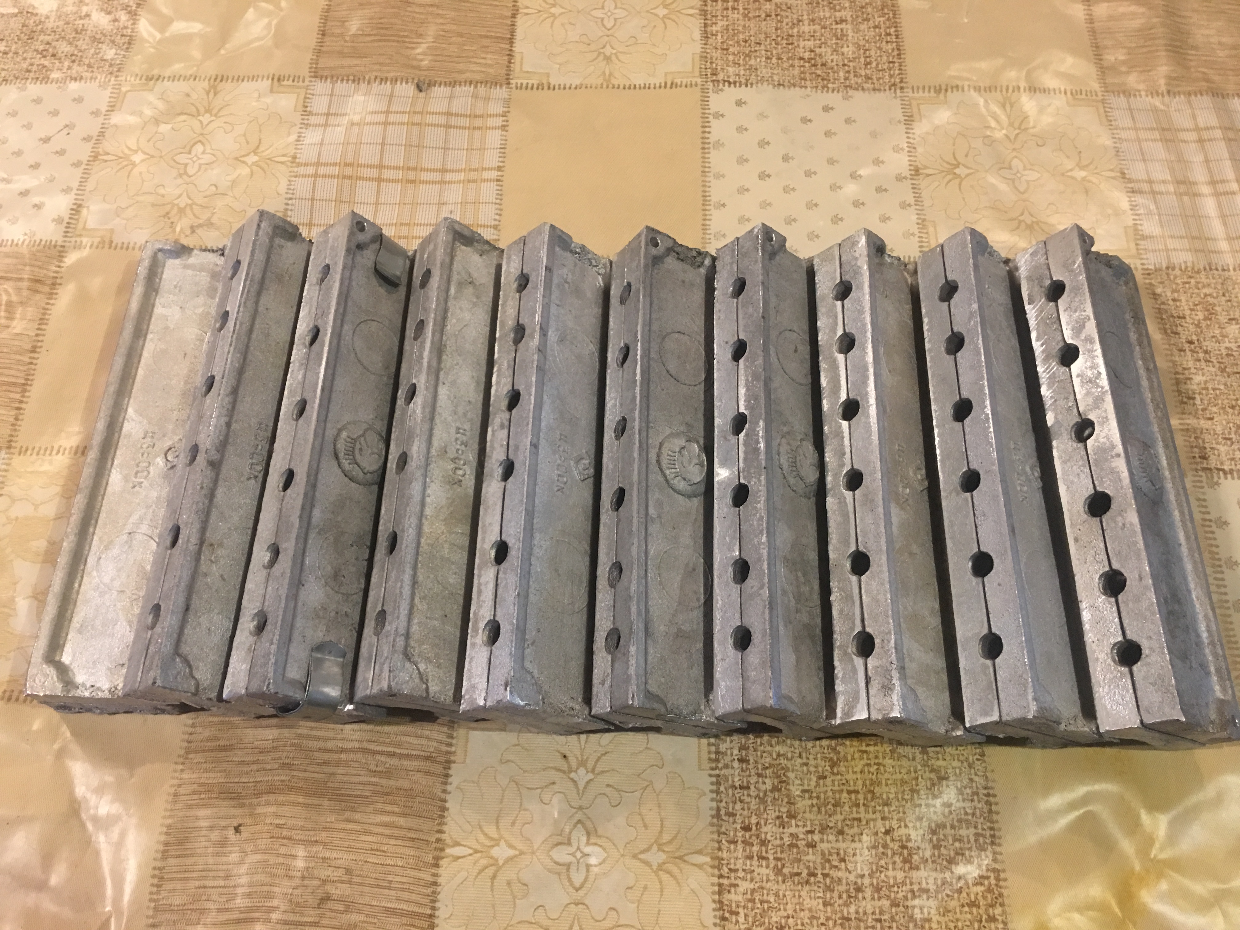

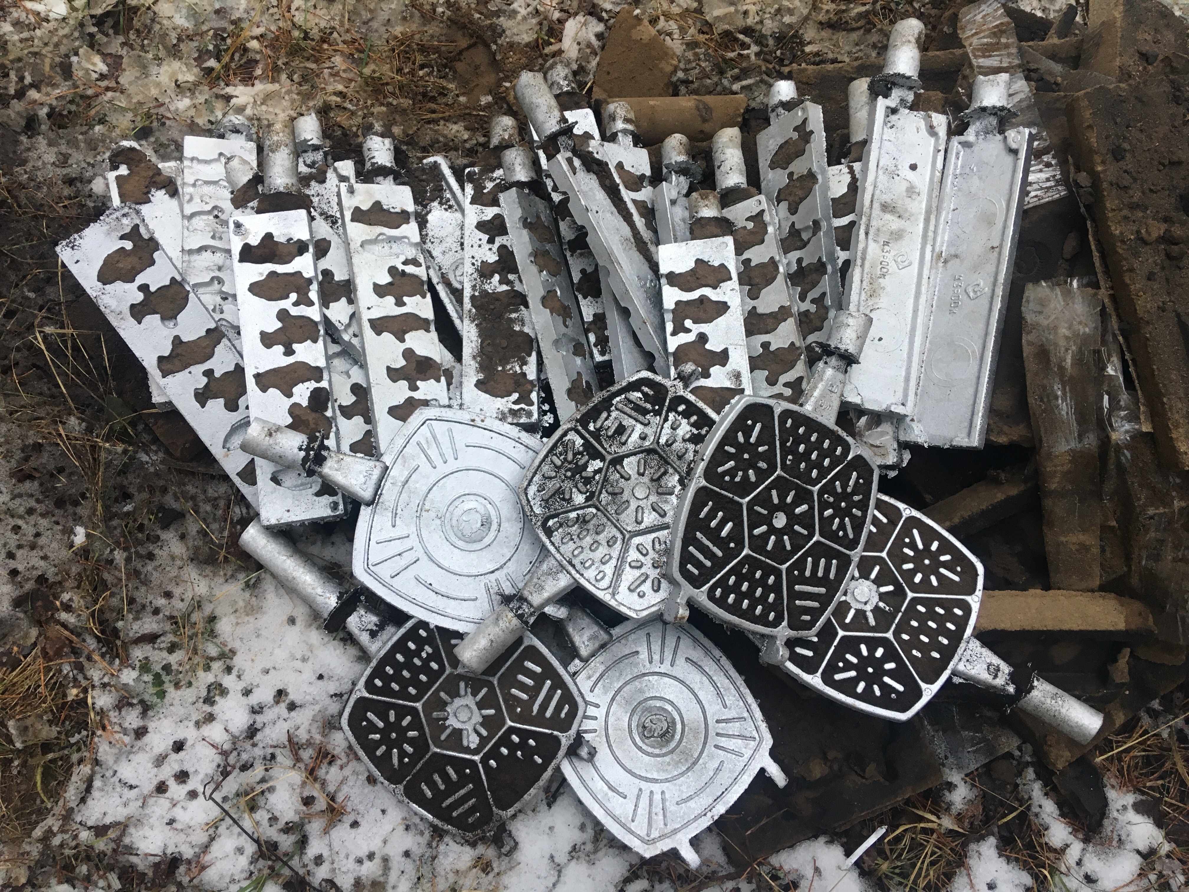

Отлитые изделия:

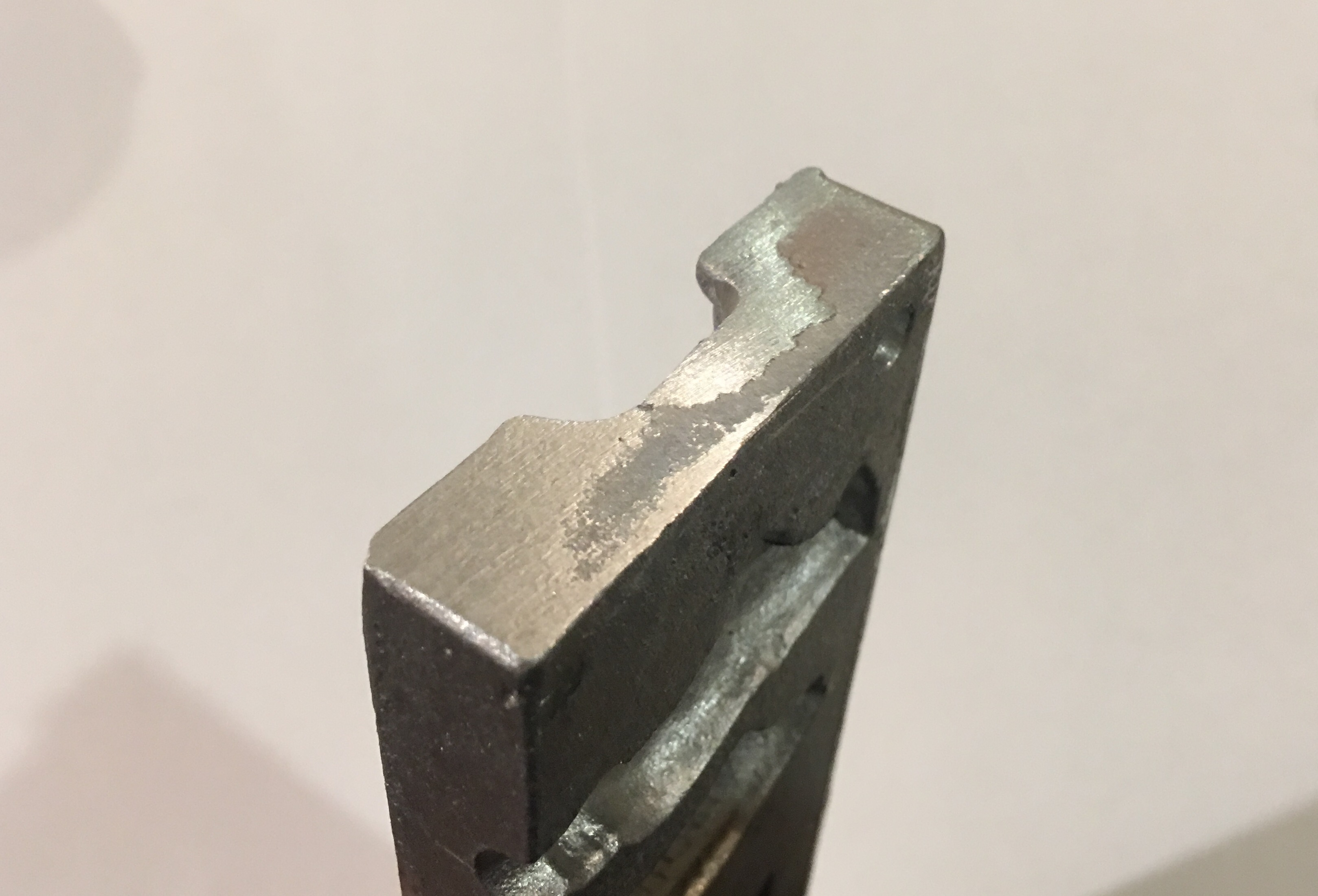

Далее следует следует работа с металлом. А тут уже кто на что горазд. Решающую роль здесь играют требуемое качество готового изделия, и желаемый эстетический вид.
Отпилены литники, произведена первичная обработка:

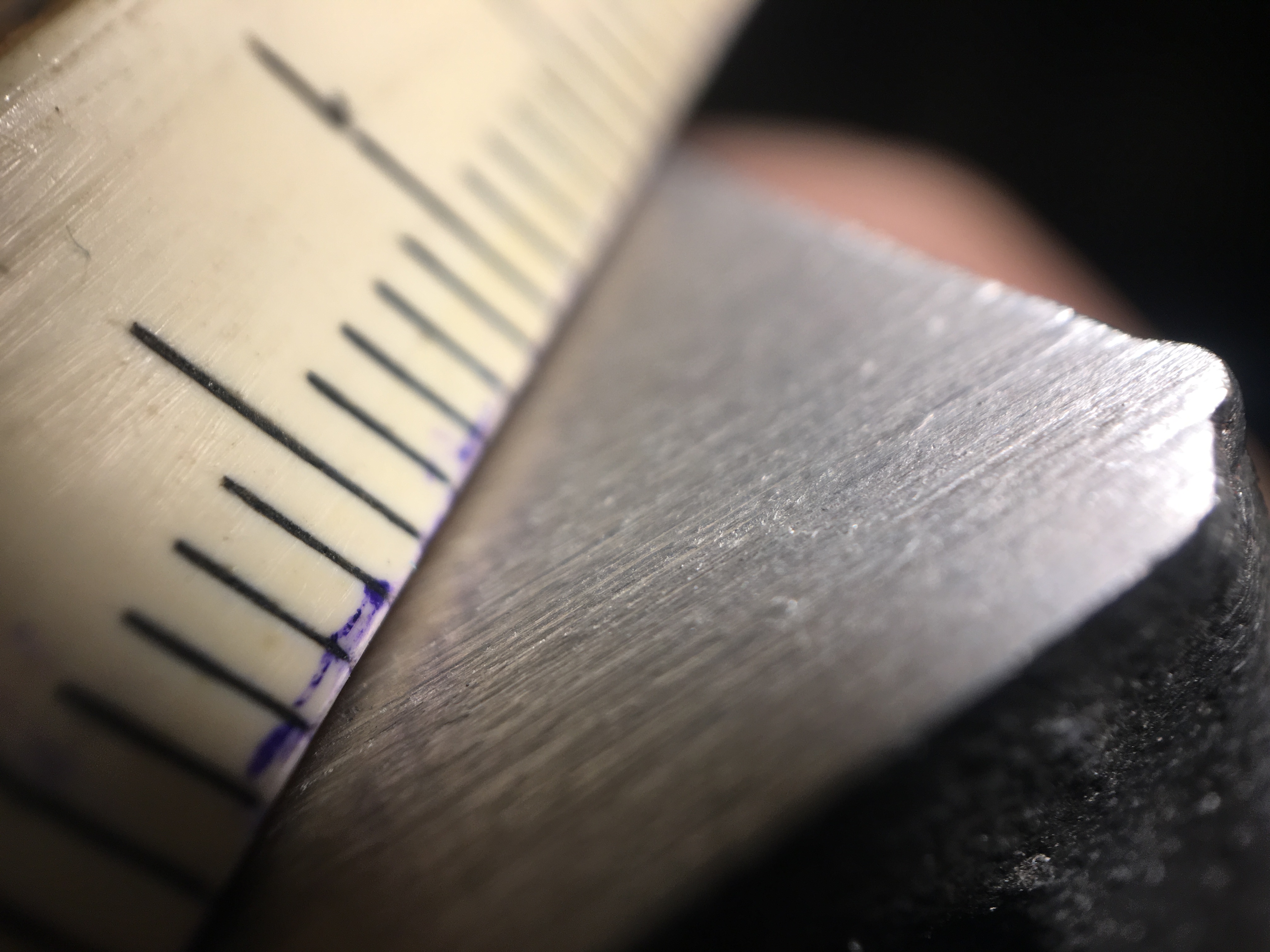

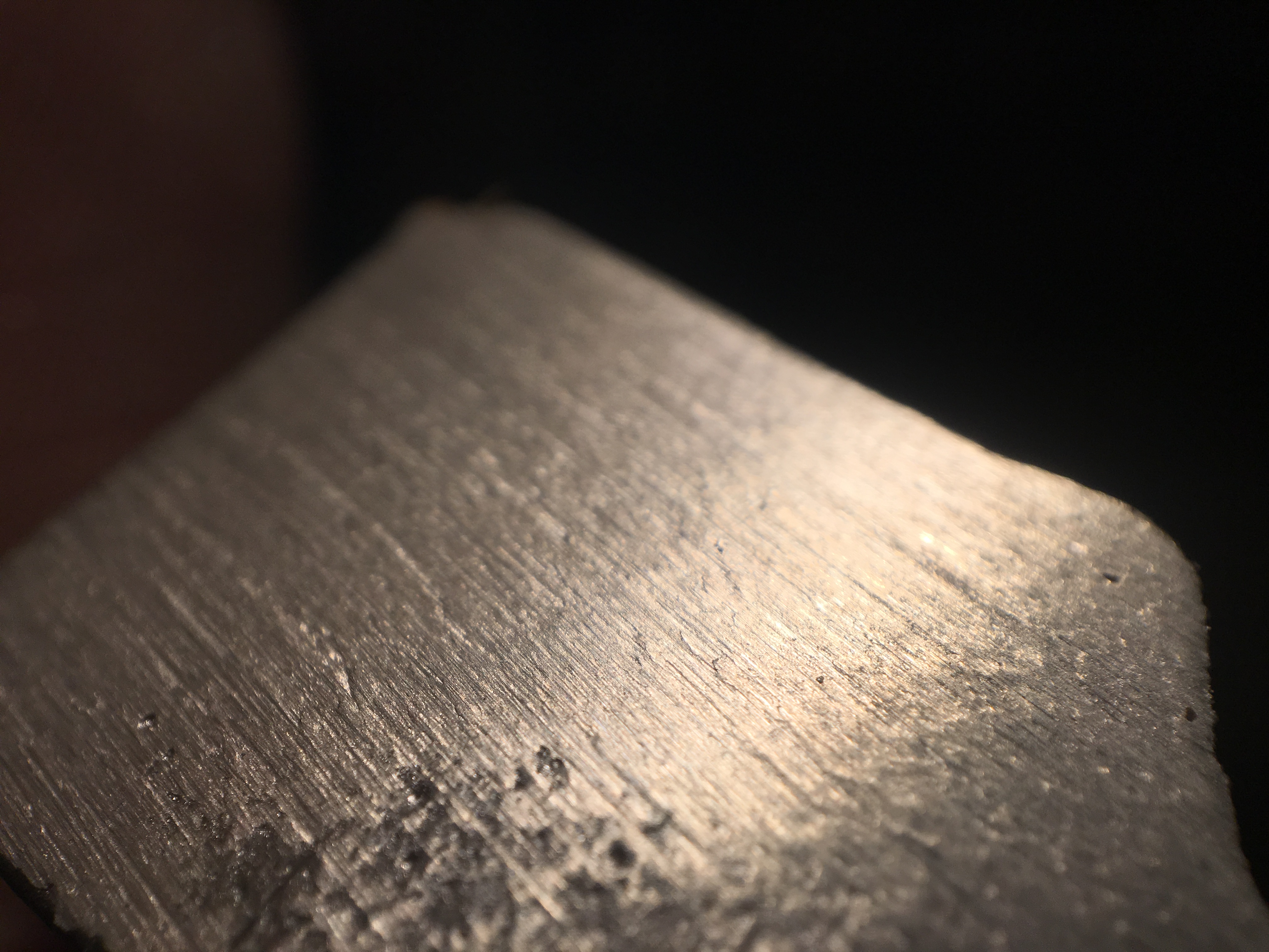

Ориентировочное суждение о качестве литья. Для примера рассмотрим форму, со стороны литника (там, где должна происходить усадка металла, что, обыкновенно, и снижает качество).
Как можно видеть, все поры и раковины лишь поверхностны. Они обусловленны грубостью самой песчаной формы. Если сточить поверхность, то видно, что в толще металл плотный, без видимых дефектов.
Готовое изделие, в нашем случае, получилось примерно вот так:

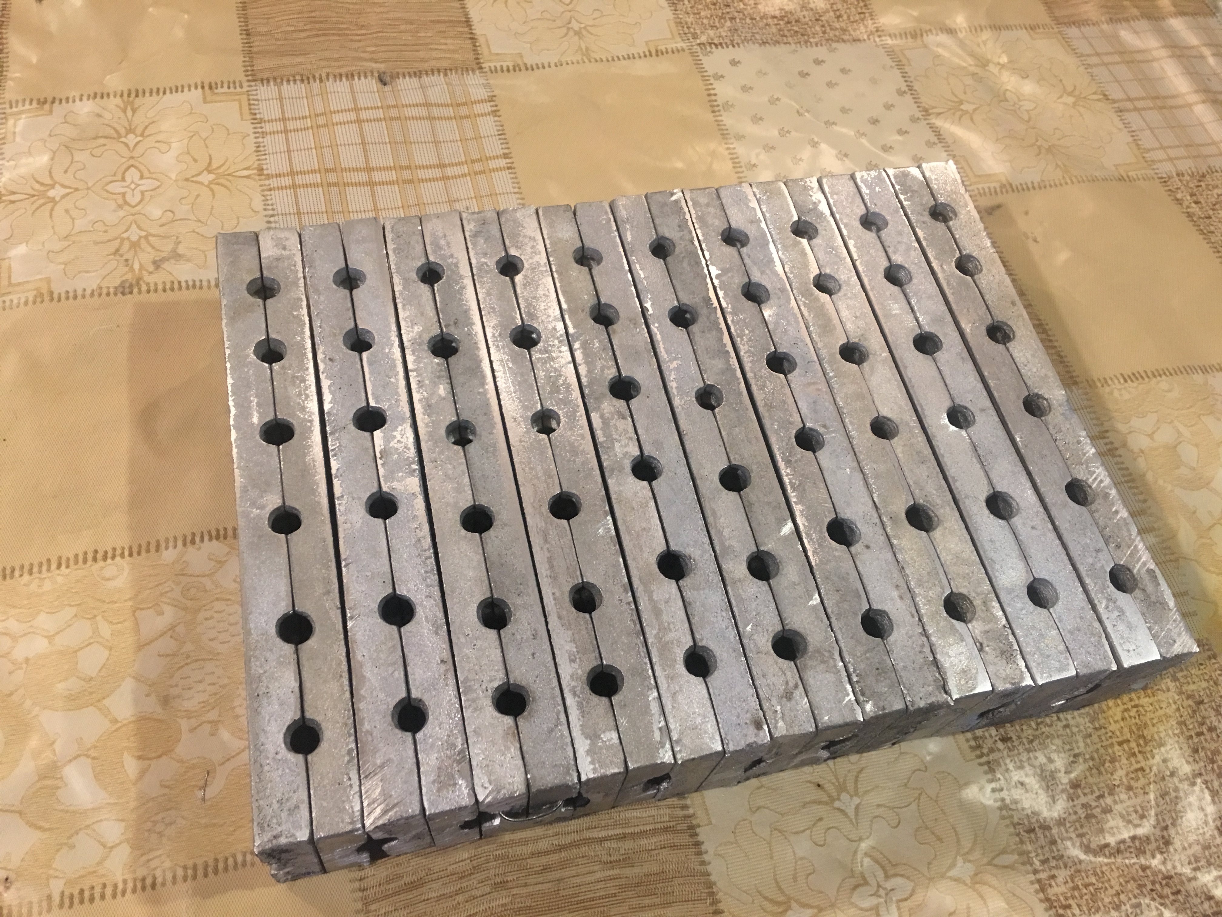

Позже, "по горячим следам", пока всё настроено и налажено, изготовил вторую партию. На этот раз, помимо леденцовых форм, опробовал изготовление вафельниц.
Благодаря опыту, обретённому в прошлом эксперименте, и "набитой руке" (по части специфики формовки песчаной смеси), удалось ощутимо повысить качество готовых изделий.

Ну и конечно, хотелось, чтобы готовые изделия были хоть сколько-нибудь востребованы. Знакомые иногда просят им что-нибудь отлить (главным образом - технические детали), но всем всегда нужен один, максимум два экземпляра (как и мне самому).
Поэтому, выбор пал на изготовление посуды (леденцовых форм). Им вполне можно найти применение. В моём случае, в качестве специфического подарка. Для детей, естественно: по себе помню, лет в 10 было очень интересно поиграться с изготовлением леденцов. Ощутить, что очень просто своими руками можно изготовить, такую не понятную с виду вещь.

Плавил свинцец, чтобы отлить номерок для двери - заодно и чай попил.
Melting some lead to cast a door number, while drinking a cuppa tea. Felt like a very British thing to do !
https://www.reddit.com/r/CasualUK/comme ... ber_while/
