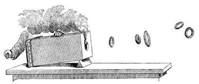

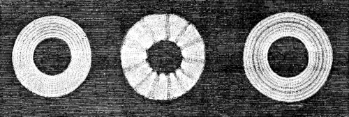

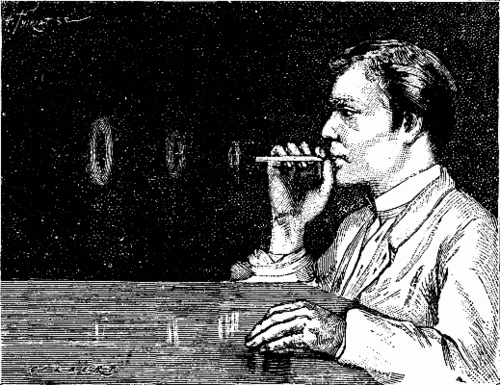

'Генератор дымовых колец' построил шотландский физик Питер Тейт в 1867 году. Рисунок из журнала того времени.
Фото и текст заимствован из статьи из Науки и жизни, http://www.nkj.ru/archive/articles/6040/

Вуд построил большой генератор Тейта, ящик был со стороной около метра, кольца производили звук при столкновении со стеной, сбрасывали коробку и т.д.

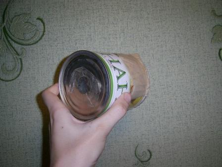

Между тем простейший "генератор" может быть собран за несколько минут. Возьмите большую банку из-под ананасов (или похожую по размерам) дно туго затяните анатомической резиновой перчаткой и зафиксируйте ниткой, плёнка должна "греметь". В противоположном торце вырежете отверстие диаметром 2,5 см. Заклейте его куском скотча.
Для наполнения банки дымом можно использовать ватки смоченные нашатырным спиртом и соляной кислотой, или просто положите внутрь зажжённый жгутик бумаги (как на видео) и приклейте скотч обратно, бумага погаснет и пространство наполнится дымом (осторожно не прожгите резину). Можно приступать к опытам. Для получения кольца отклейте скотч и легко и быстро ударьте пальцем по центру резиновой диафрагмы. Наилучший удар быстро подбирается экспериментально. Скорость колец можно менять, сталкивать одно с другим и т.п. Подробно всё описано в вышеприведённых статьях.

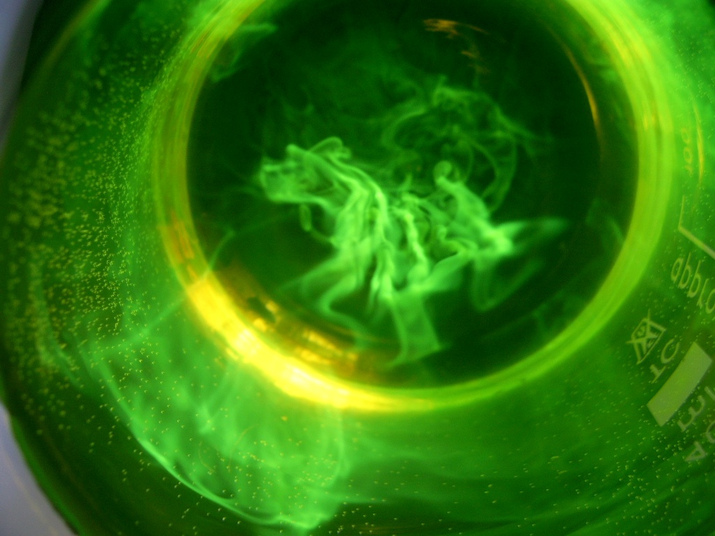

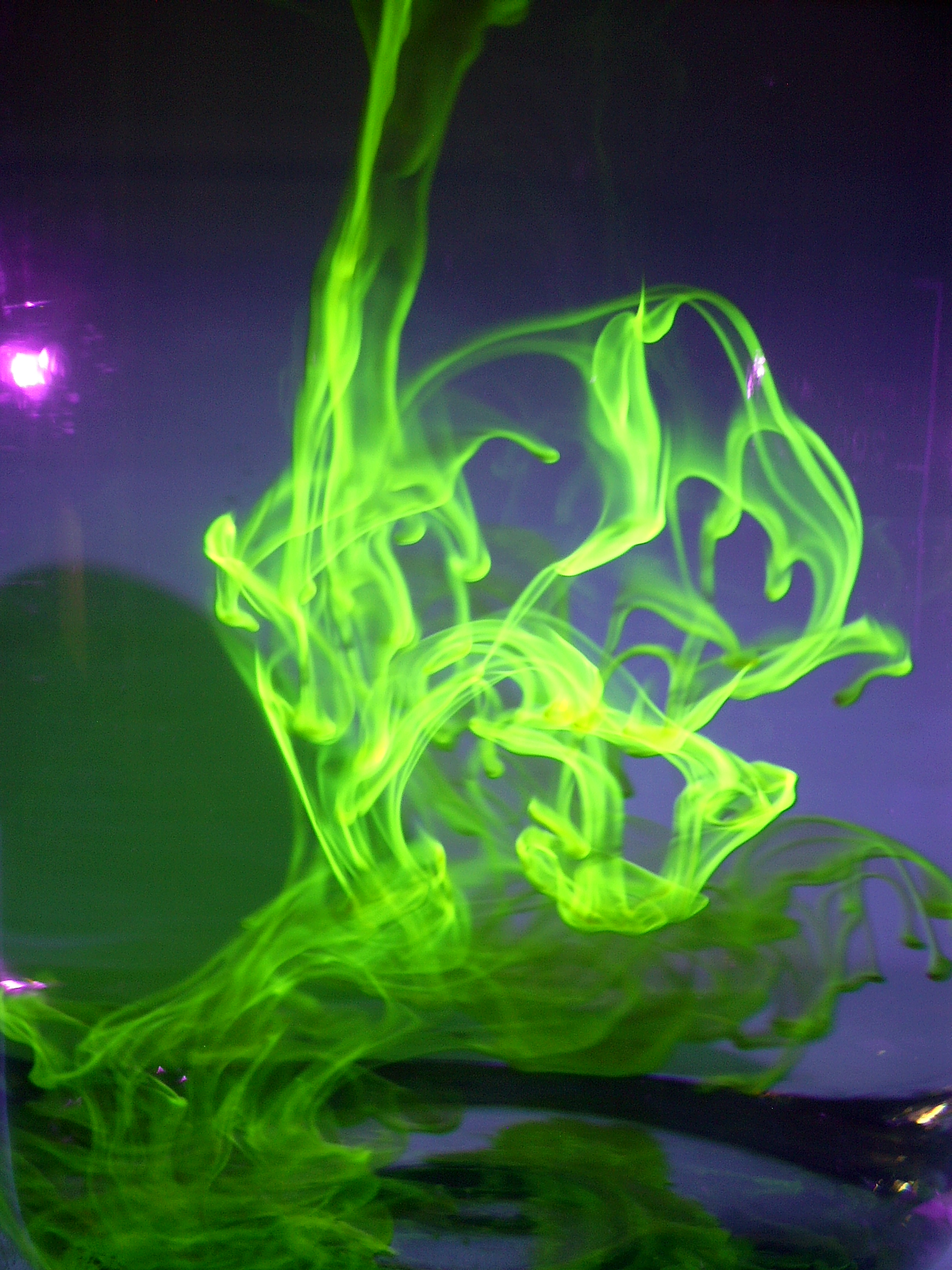

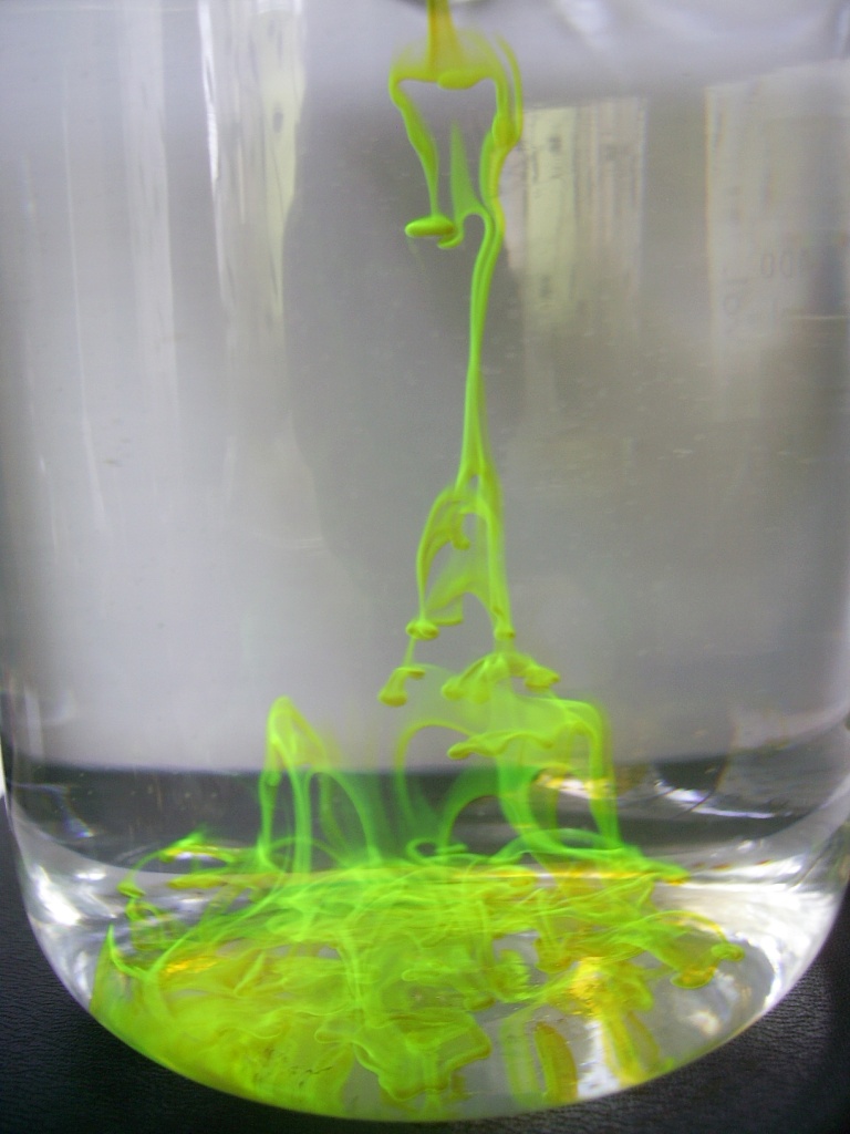

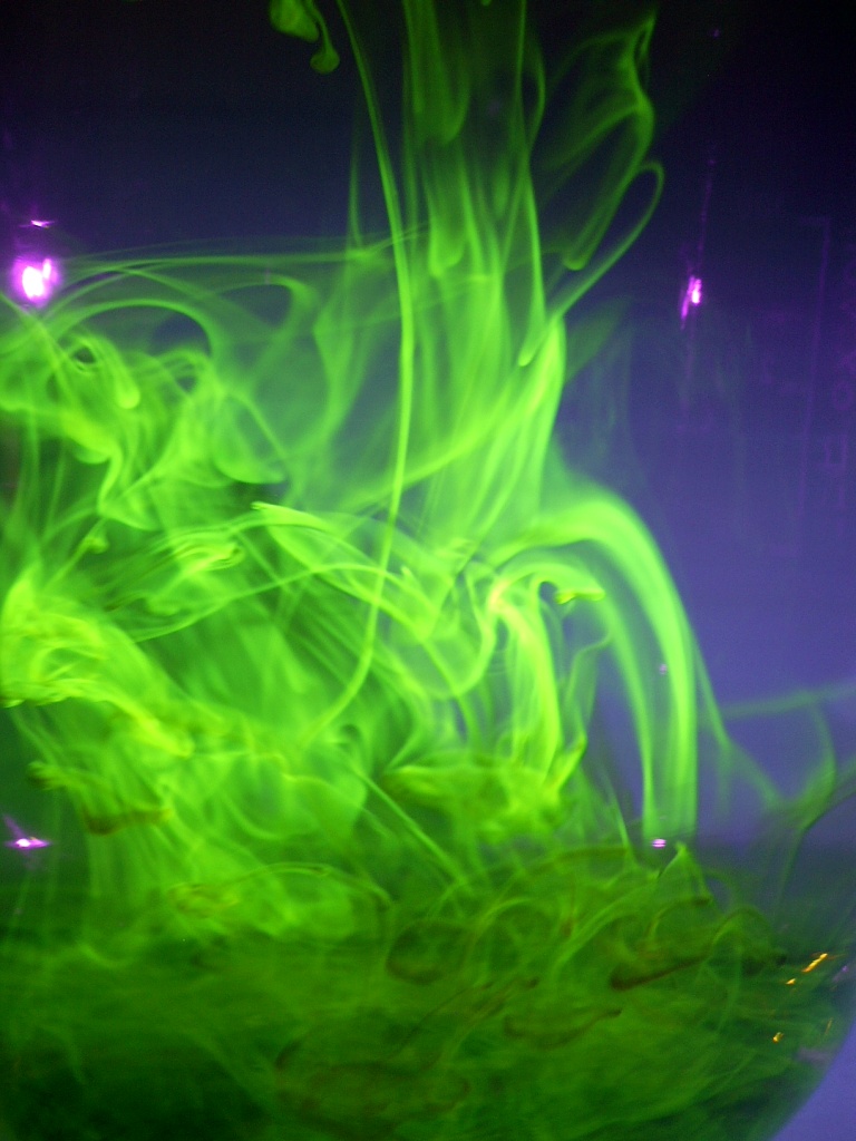

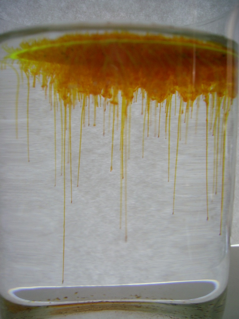

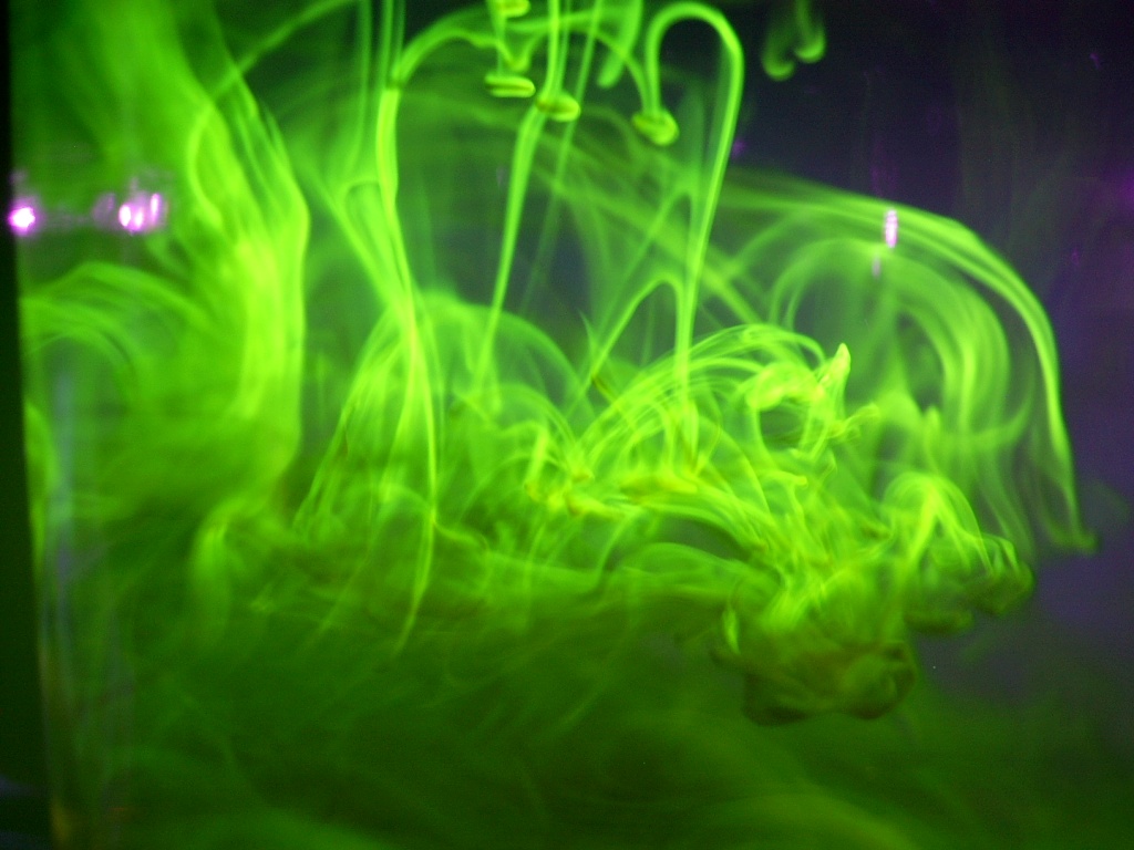

Очень красивые кольца получаются с раствором флуоресцеина. Жаль на фото не выходят тонкие подробности и цвета. Выходят великолепные изумрудно-светящиеся кольца, резко окрашенные. Нужно непосредственно наблюдать это зрелище.

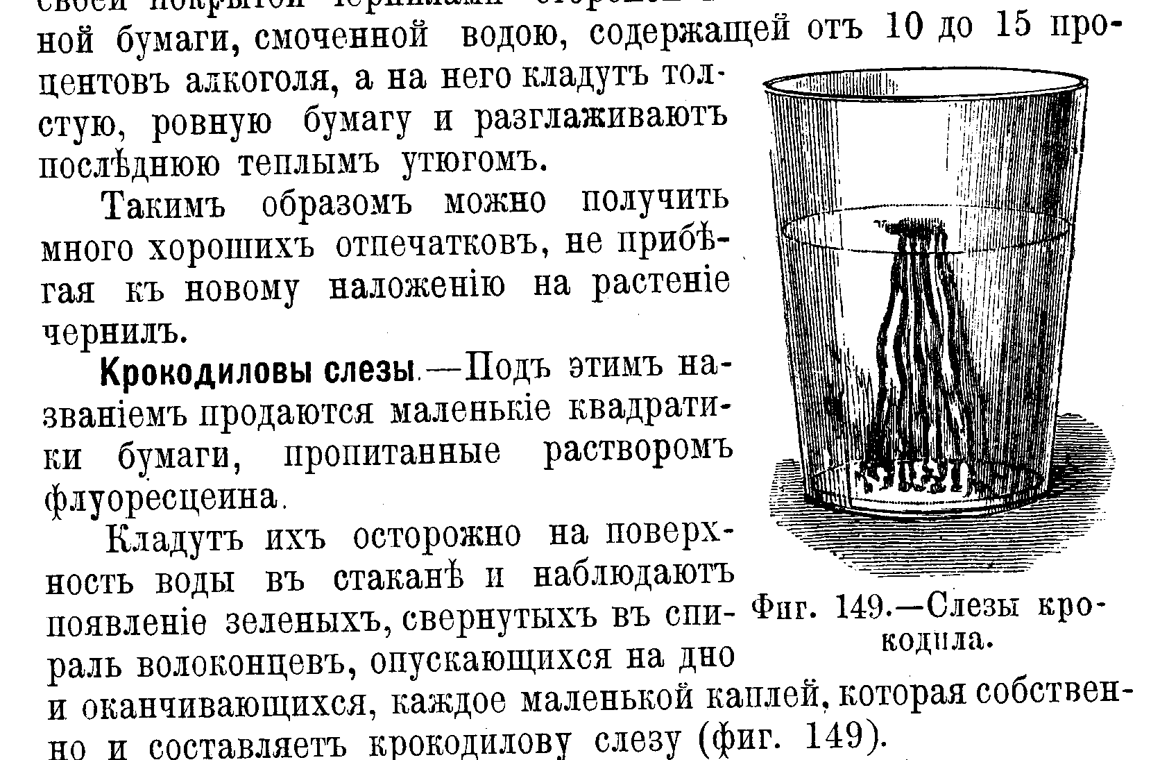

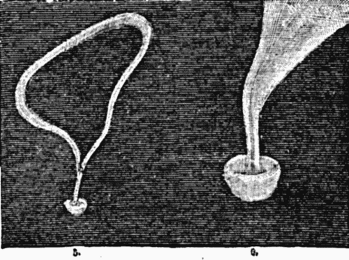

О похожем опыте писал Фэдо
Если бросить немного сухого флуоресцеина в стакан с водой действительно получаются красивые светящиеся нити и ленты, довольно долго не исчезающие.
В дальнейшем они разветвляются, раствор окрашивается, красивое зрелище, жаль снять его на мой фотоаппарат нельзя.

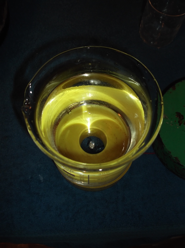

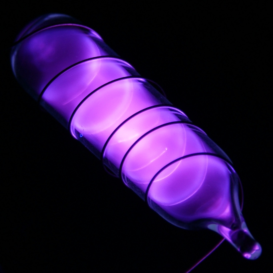

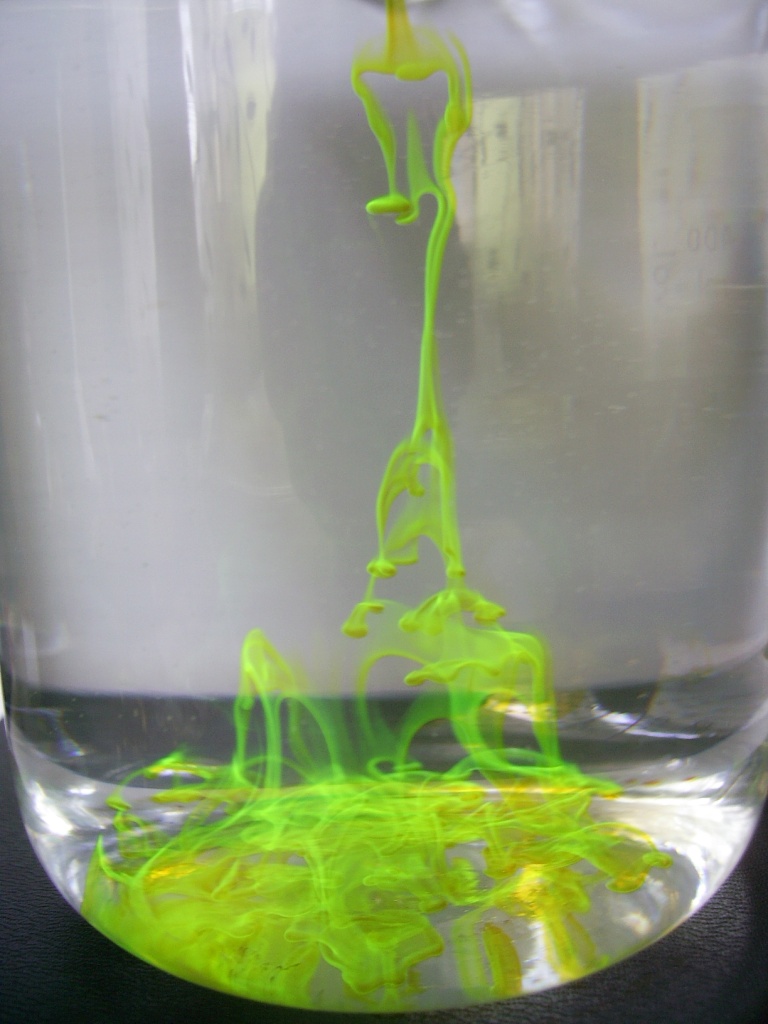

Попробовал повторить опыты с флуоресцеином (остался приготовленный вчера раствор). На солнечном свету зрелище красивое, но фотоаппарат в отличие от глаза, не воспроизводит удивительную игру цветов (мешает контраст яркого солнечного света). Лучше удаётся передать красоту колец флуоресцеина если в тёмной комнате направить уф-диод (лучше несколько, но у меня был один) на стакан с водой, тогда яркий свет не забивает таинственное изумрудное свечение, а слабый фиолетовый фон не мешает, так что если у кого из участников есть хорошая камера или фотоаппарат не пожалейте времени снять кольца при уф-свете.
Вот что вышло на мой посредственный фотоаппарат, на скорую руку -квадратная батарейка, один уф-диод.
Если возникнет проблема с флуоресцеином, возможно, подойдёт концентрированный раствор "хвойного концентрата", он есть в аптеках. Поваренная соль, которого имеет оранжевый оттенок от добавки флуоресцеина, в прошлом использовал его для борного люминофора.

Флуоресцеин светится в УФ, этим решается сразу две проблемы: "подсветка" вихревых колец и устранение мешающего фона.

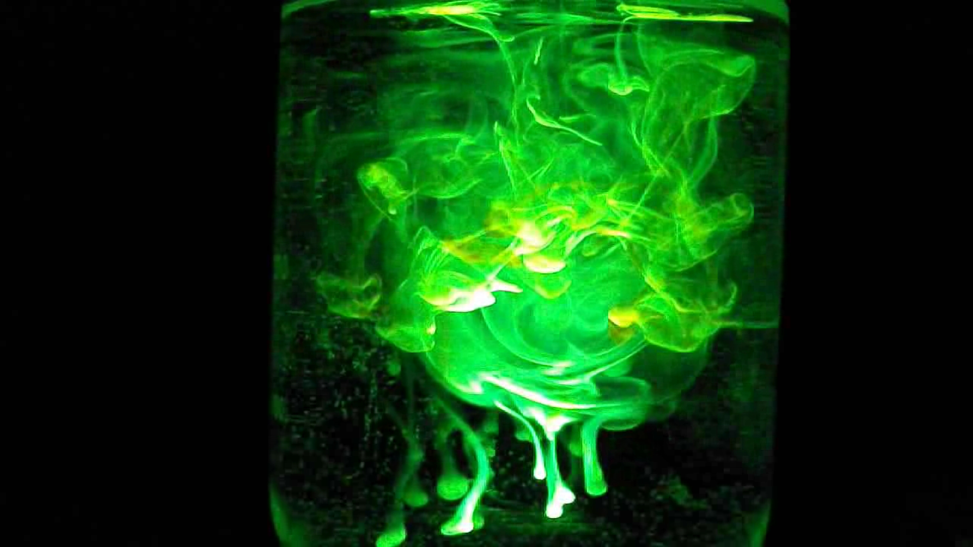

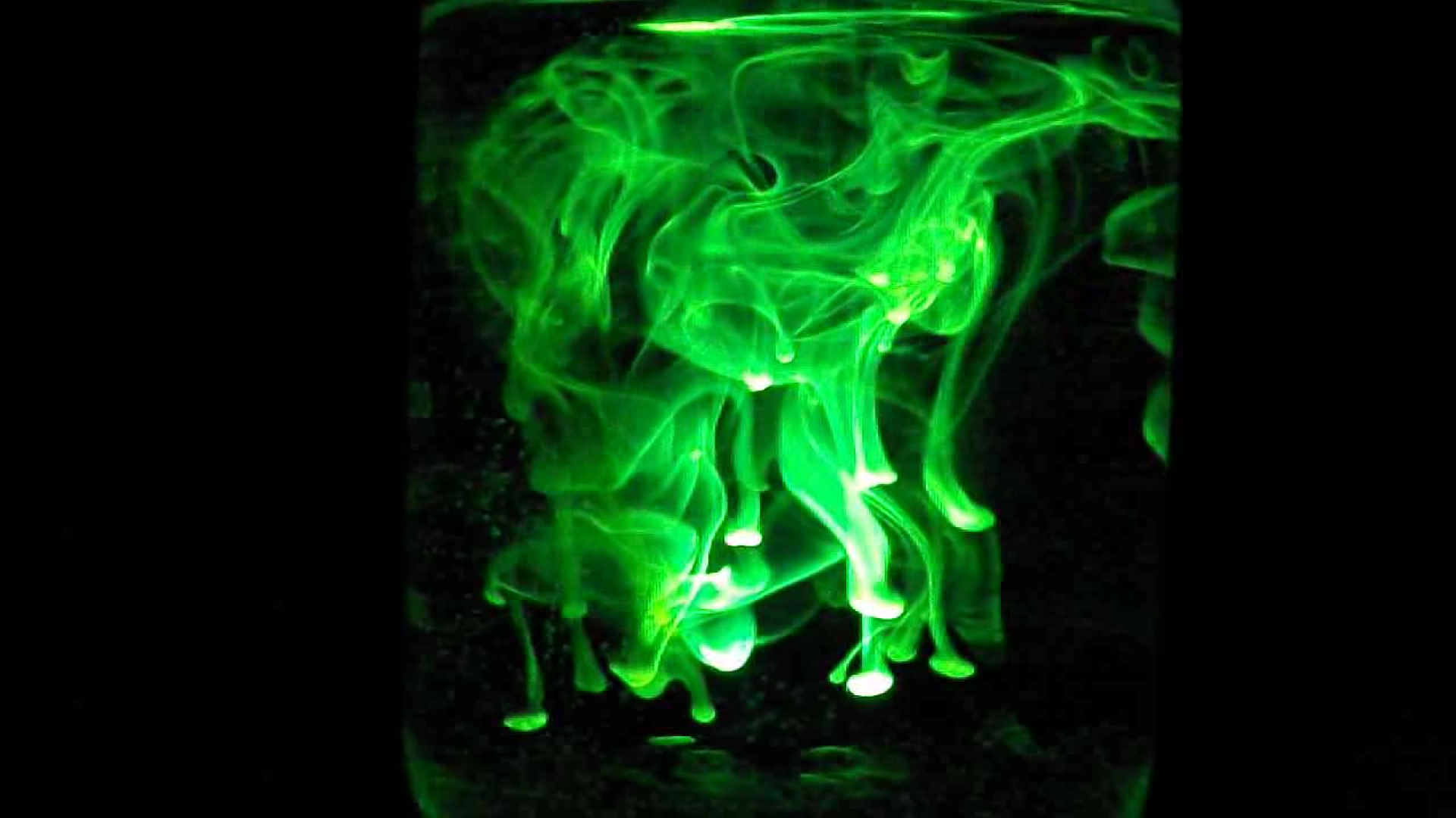

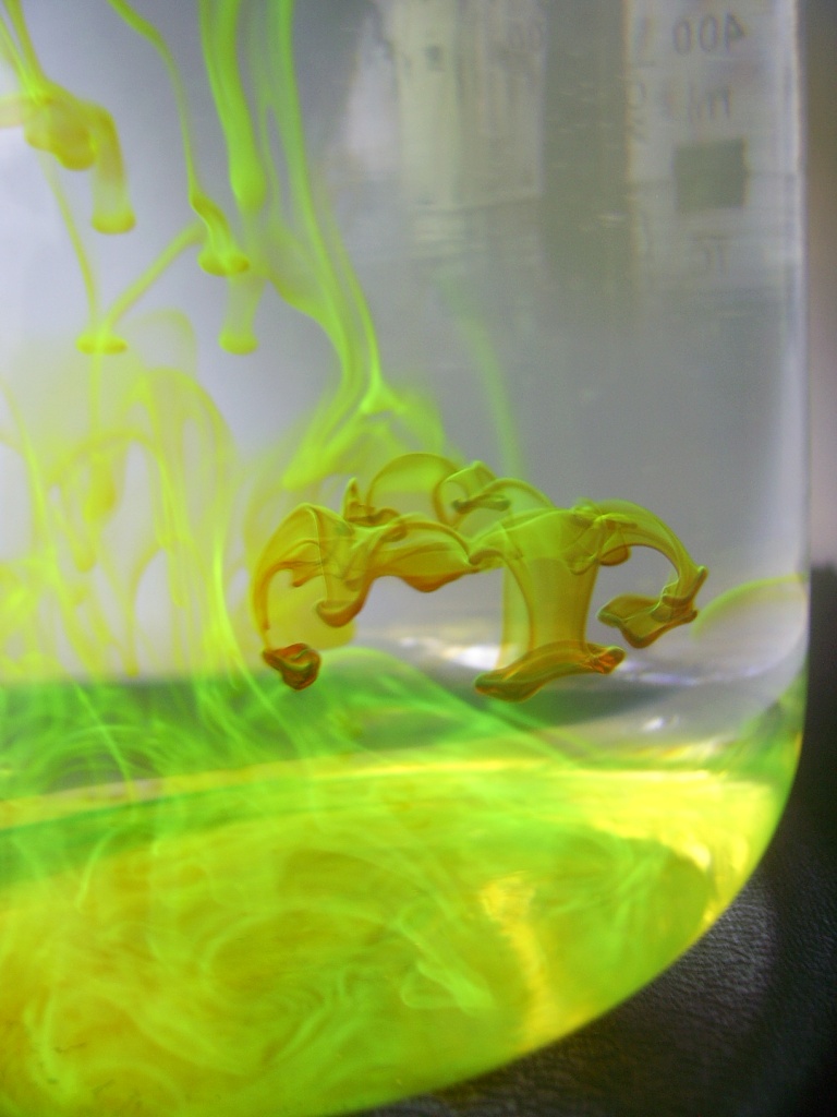

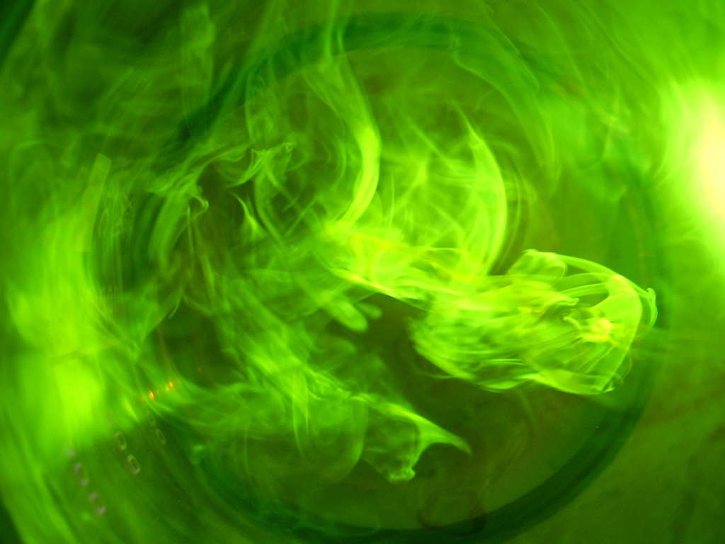

Попробовал снять видео вихревых колец с флуоресцеином.
Отчасти оно передаёт красоту явления. Почти белый цвет колец это восприятие фотоаппаратом контраста между ярким и слабым свечением, на самом деле ярко-зелёного. Уф-диод я закрепил в подставке, стакан освещался снизу.
Процесс шёл в тёмной комнате.
Капал я с небольшой высоты около 5 мм, при этом получаются неаккуратные кольца, но красивые "волны концентрации" в виде нитей и полос. Для получения ровных колец нужно капать раствор медленно вблизи поверхности воды. Вот кадры из видео, оно максимального разрешения, в меру сил дешёвого фотоаппарата, но весит достаточно много, т.к. кольца и "волны" движутся медленно, длительность 1,5 минуты.

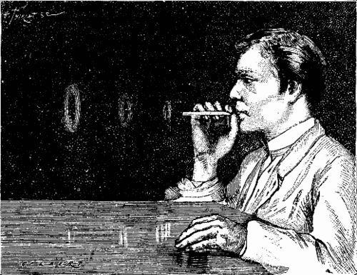

Отрывок из Scientific American Reference Book
Liquid And Gaseous Rings
All who have learned a little of chemistry doubtless remember the experiment with vortex rings produced by phosphorus trihydride mixed with a little phosphide of hydrogen. As this curious phenomenon evidently does not depend upon the peculiar properties of this gas, I have been trying for some time to reproduce it by means of tobacco smoke, and even with chemical precipitates, which are, in a way, liquid smoke. After a few tentatives made at different times, my experiment succeeded perfectly. The following is, in brief, the mode of operating:
Take up a little hydrochloric acid in a pipette and put a few drops of it into a very dilute solution of nitrate of mercury, and you will obtain rings of mercurial chloride that will, in their descent, take on the same whirling motion that characterizes the aureolas of phosphureted hydrogen.
The drops of acid should be allowed to fall slowly, and from a feeble height, to the surface of the liquid contained in the vessel. It is unnecessary to say that the result may be obtained through the use of other solutions, provided that a precipitate is produced that is not very thick, for in the latter case the rings do not form. If need be, we may have recourse to milk, and carefully pour a few drops of it into a glass of water.
File comment: Fig. 1. - PRODUCTION OF SMOKE RINGS.
As regards smoke rings, it is easy to produce these by puffing cigar smoke through a tube (Fig. 1). But, in order to insure success, a few precautions are necessary. The least current of air must be avoided, and this requires the closing of the windows and doors. Moreover, in order to interrupt the ascending currents that are formed in proximity to the body, the operation should be performed over a table, as shown in the figure. The rings that pass beyond the table are not perceptibly influenced by currents of hot air. A tube ¾ inch in diameter, made by rolling up a sheet of common letter paper, suffices for making very beautiful rings of one inch or more in diameter. In order to observe the rings well, it is well to project them toward the darkest part of the room, or toward the black table, if the operator is seated. The first puffs will not produce any rings if the tube has not previously been filled with smoke. The whirling motion is perfectly visible on the exit of the ring from the tube, and even far beyond.
