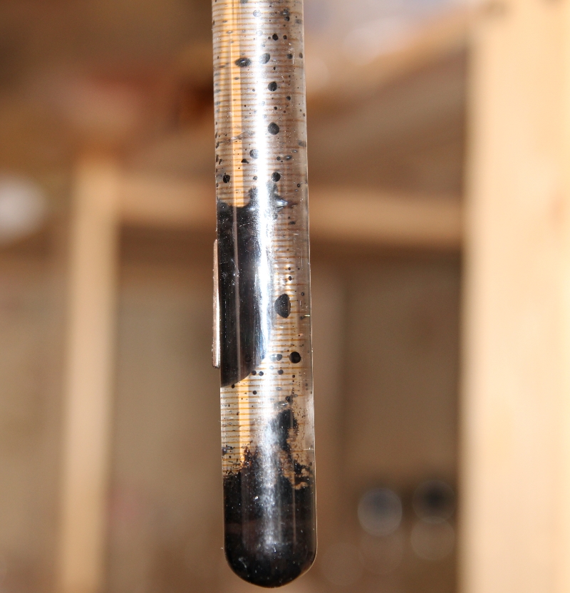

Магнитную жидкость на основе масла можно купить - это не проблема.
А вот как сделать ее наглядной для детей? Трудность в том, что если, например, налить магнитную жидкость в пробирку, она будет прилипать ко всем микронеровностям на стекле.
Кто знает как сделать чтобы она не прилипала?

Не демонстрировать магнитную жидкость в пробирке - для этого есть более подходящие сосуды, например, чашка Петри.
Даже если жидкость и прилипает к стенкам - ее можно собрать (переместить) магнитом.

Чашка Петри не подходит по двум причинам:
Во-первых, она маленькая.
Во-вторых, нужна закрытая, запечатанная емкость, потому что магнитная жидкость очень сильно пачкается и потом не отмывается.
Я хочу ее показывать, например, в большом закрытом циллиндре.
Я видел стенд с магнитной жидкостью как раз в таком циллиндре. Как они сделали чтобы не прилипала, я не знаю. Удалить прилипшую жидкость магнитом можно, но только частично.

Если магнитная жидкость на основе масла - она и будет вести себя как масло (липнуть и пачкаться). Вернее, она будет вести себя еще хуже, поскольку вязкость суспензии гораздо выше, чем чистого масла.
Можно попробовать это дело в обыкновенной закрытой бутылке, примерно так:
(как видите, содержимое тоже прилипает к стенкам)
Или в широкой открытой емкости (которую после демонстрации можно плотно и надежно закрыть)
Второй вариант эффектнее, первый гораздо проще.
