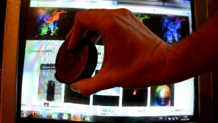

Magnet, electrons and moire patterns. Магнит, электроны и муаровые узоры

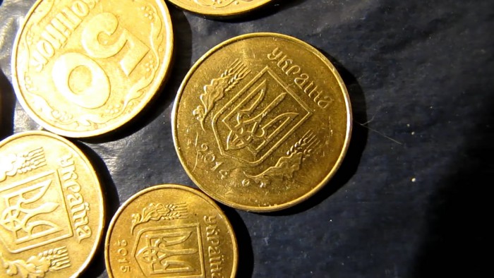

Украинские монеты и магнит. Ukrainian coins and magnet

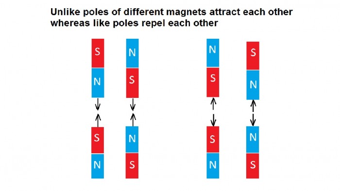

Эксперименты с магнитами ч.2 Experiments with magnets
Полюса магнита (притяжение и отталкивание между полюсами магнита).
Magnetic poles (attraction and detraction between magnetic poles)

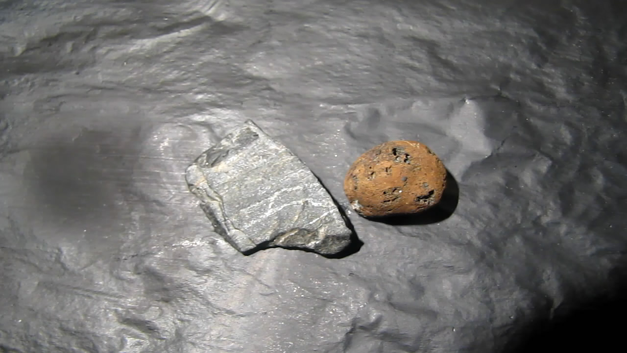

Магнетит, керамзит и магниты.
Magnetite, expanded clay aggregate and magnets
http://chemistry-chemists.com/N4_2016/C ... .html#1003
Magnetite_%20expanded-clay-aggregate_and_magnets-1[1].jpg [ 140.96 KiB | Viewed 30328 times ]

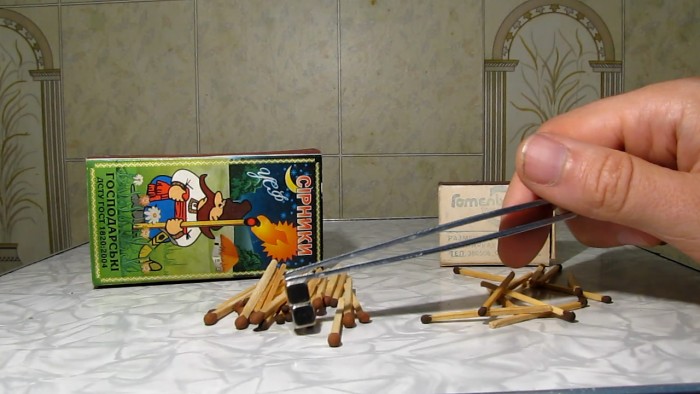

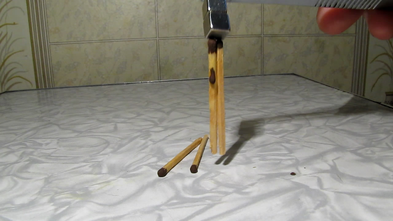

Спички и неодимовый магнит
Matches and neodymium magnet
http://chemistry-chemists.com/N4_2016/C ... -P1-4.html

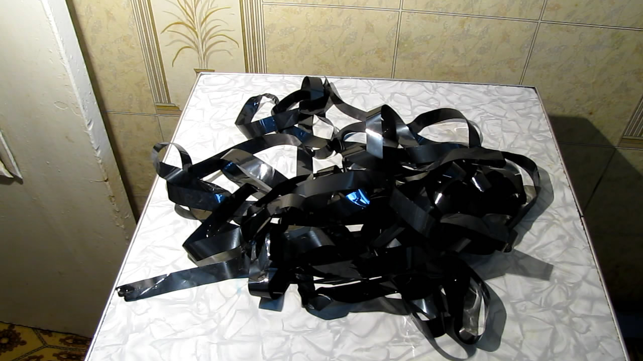

Магнитная лента видеокассеты и магниты
Videotape and magnets
http://chemistry-chemists.com/N4_2016/C ... .html#1005

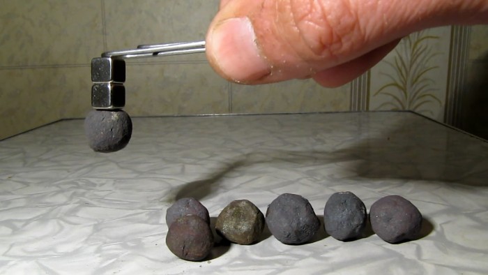

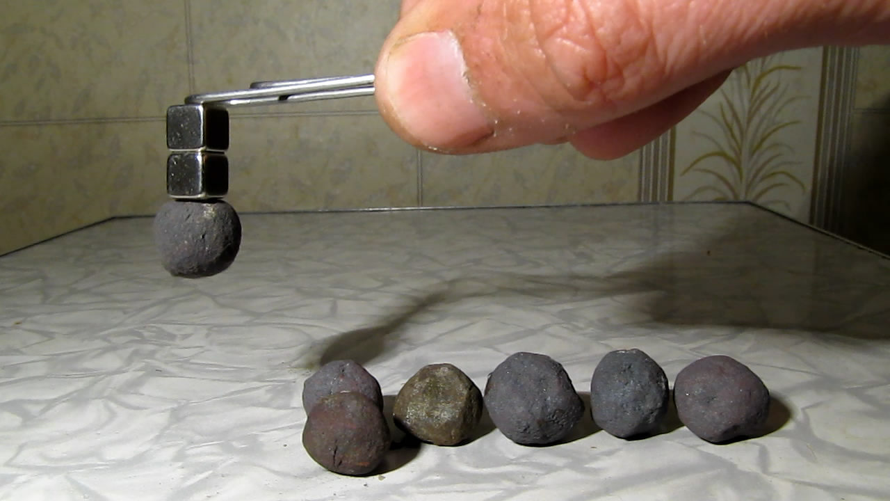

Окатыши и неодимовый магнит
Neodymium magnet and iron ore pellets
http://chemistry-chemists.com/N4_2016/C ... .html#1006
Кстати, китайские спички, которые не притягивались магнитом, оказались отвратительного качества: при попытке зажечь головка часто распадается, но не вспыхивает (или вспыхивает, но не зажигает спичку)
 Post subject: Re: Магнитное поле, Магниты, Электромагниты
PostPosted: 04 May 2016 08:17
Posts: 2247
Я вчера пробовал проделать такое со спичками Optima Līnija, но ничего не вышло.
Потом на коробке посмотрел что страна происхождения спичек Украина.
Интересно а спичками советских времен можно такое проделать?
PostPosted: 04 May 2016 12:21
Posts: 65587
К сожалению, не осталось. В детстве собирал спички, но коллекция не сохранилась, поскольку было несколько переездов.
Насчет украинских спичек - у нас я встречал спички с красными и зелеными головками (они не магнитятся, по крайней мере, в моих опытах - ни разу). Спичек с коричневыми головками украинского производства я уже давно не встречал.
PostPosted: 05 May 2016 09:05
Posts: 2247
Был недавно целый коробок советских спичек, и как назло все спички истратили на газовую плиту((((
Вот бы достать европейские спички и их попробовать.

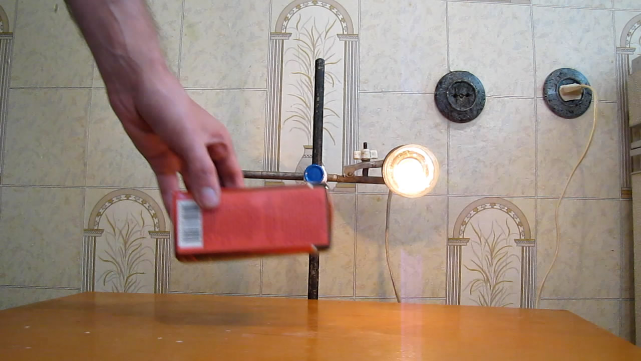

Магнит, выключатель и мина-ловушка
Magnet, switch and booby trap
http://chemistry-chemists.com/N5_2016/C ... -P8-1.html

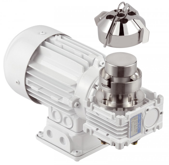

Есть идея сделать для реактора подобную мешалку
http://www.inoxpa.ru/products/product/m ... itator-agm
Магниты неодимовые различных типов, форм и размеров в продаже есть, но у них обычно низкая температура размагничивания. Мне нужно не менее 150-180*С, чтобы магнит сохранял рабочие свойства.
Еще не вполне ясно, какое допустимо максимальное расстояние между ведущими и ведомыми магнитами и будут ли они работать через нержавейку (обычным магнитом не притягивается). У кого-нибудь есть опыт в этих делах?

ССылка не открывается, через нержавейку можно, расстояние зависит от требуемого крутящего момента.

Странно, у меня открывается.
Вот картинка по ссылке:

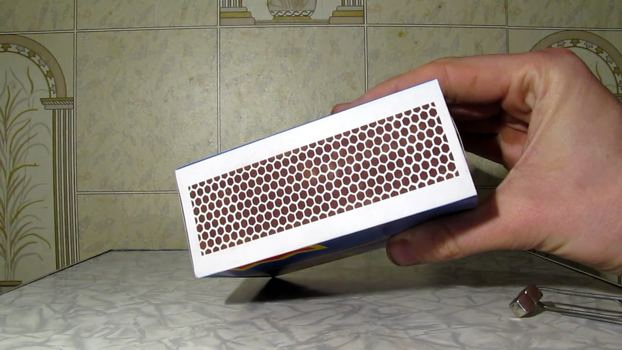

http://chemistry-chemists.com/N6_2016/C ... -P2-1.html
Более высокую температуру (ЕМНИП, до 180 град.Ц) выдерживают самарий-кобальтовые магниты, они слабее неодимовых, но ненамного. Через не слишком толстую нержавейку мешалка работать будет, но только при малой скорости (при большой скорости будут слишком сильные вихревые токи и создаваемый ими тормозной момент). Вообще, вихревые токи в нержавейке сильными быть не должны - у нее довольно высокое удельное сопротивление. Воздушный (немагнитный) зазор у синхронных машин с постоянными магнитами обычно делают порядка 5-7мм, думаю, что больше 10 мм нежелательно.
PostPosted: 14 Aug 2016 21:58
Posts: 6848
Существуют и термостойкие неодимовые магниты, проблема их найти в продаже. Но можно, наверное, внутреннюю пару сделать из более слабых термостойких магнитов, а внешнюю - из сильных неодимовых.
Мешалка на картинке (ее внутренняя рабочая часть) сделана из силумина. Мы на работе хотим смастерить из нержавейки, запрессовав внутрь пару шайб-магнитов. наверное, можно даже не пару, а две пары сделать для лучшего сцепления. Плохо то, что дно аппарата в месте установки мешалки не плоское, а сферическое и обеспечить минимальное расстояние не выйдет, разве что делать нижнюю часть мешалки и ответной части на приводе тоже не плоской, а сферической.
