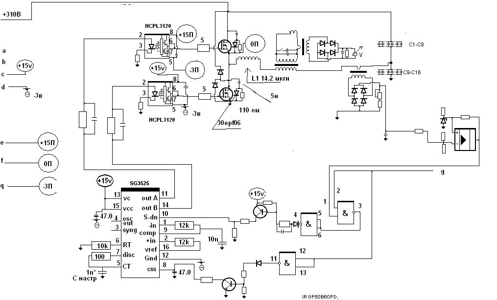

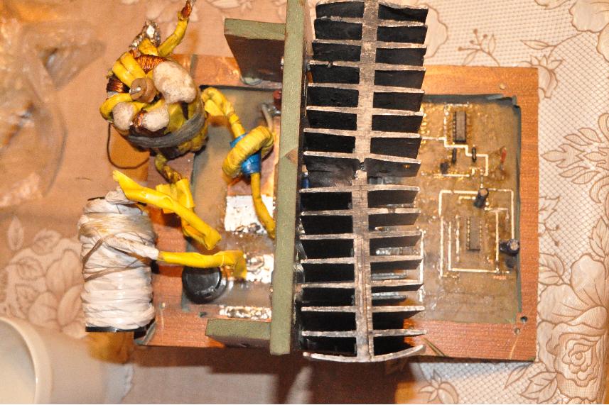

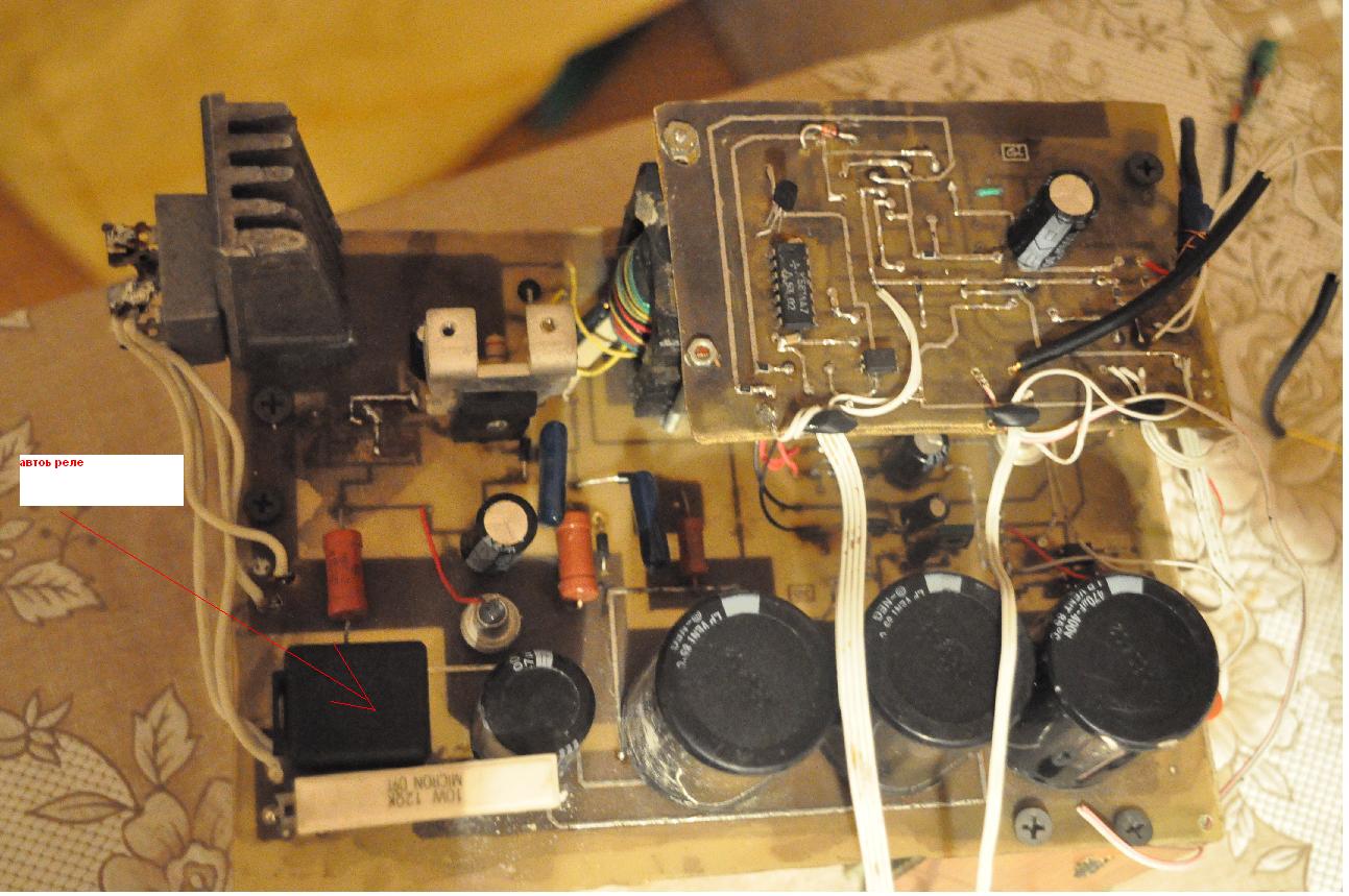

Вчера испытывал свою схему, 1600 ватт получил на образце, сейчас подтягиваю хвосты и сажаю в корпус ,. Вот схема силового модуля. Вместо полевиков транзисторы IRGP50B60PD, соотв и диодов, параллельно транзистора нет, они уже вмонтированы в транзистор. Такой инвертор дает 3 квт мощности. У меня частота 47650 гц.
Вот, на 3 фото блок питания с блоком защиты (в схеме нет) и силовой блок (2 фото), что на схеме. И схема силового блока. 1 фото
Если есть желающие повторить, то лайку пришлю. (файл *.lay)

SG3525 - это не аналог К1156ЕУ2Р?
Положительный человек - тот, кому на всё положить.
 Post subject: Re: Самодельный индукционный нагреватель
PostPosted: 02 Feb 2012 21:51
Нет, К1156ЕУ2Р это, аналог UC3825, более мощная микросхема, выходной драйвер на 2 А, а у SG3525 всего 250 ма, и по частоте выше, чем у SG3525 , а стоимость в 5-10 раз больше. По функциональности оч. близки, цоколевка не сходится.
У SG3525 есть полный аналог KA3525, так же импортного производства, иногда пишут аналог .К1156ЕУ2Р, аналог SG3525 но совершенно другая цоколевка . Изменив цоколевку можно и эту микросхему К1156ЕУ2Р использовать, все равно надо ставить оптодрайвера, а вход у них 15-17ма потянут обе с запасом.
