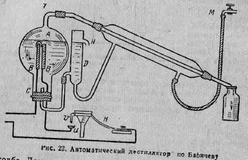

Действительно, перед "классическими" кипятильниками и старыми электрочайниками у этой конструкции несомненное преимущество - когда выкипает вода, нагрев прекращается.
Помню, сколько в совецкие времена перегорало электрочайников и кипятильников - только потому, что про них забыли и вода выкипела.
По моему, были даже дистилляторы с подобным принципом нагрева. Когда подача воды вода прекращалась, они не перегорали. Зато дистилляторы с обыкновенными ТЭН'ами перегорали "на ура" - поплавковый датчик уровня часто не срабатывал (из-за накипи).

Нашел, где я видел описание такой конструкции дистиллятора:
Ю.В. Карякин Чистые химические реактивы 1947 C.108
File comment: Автоматический дистиллятор по Бабичеву
.JPG
