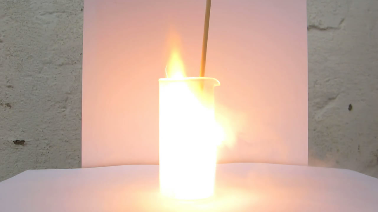

Горение в жидком кислороде ч.2
Горение лучины в жидком кислороде ч.2-1
http://chemistry-chemists.com/N4_2012/U ... 3-2-1.html

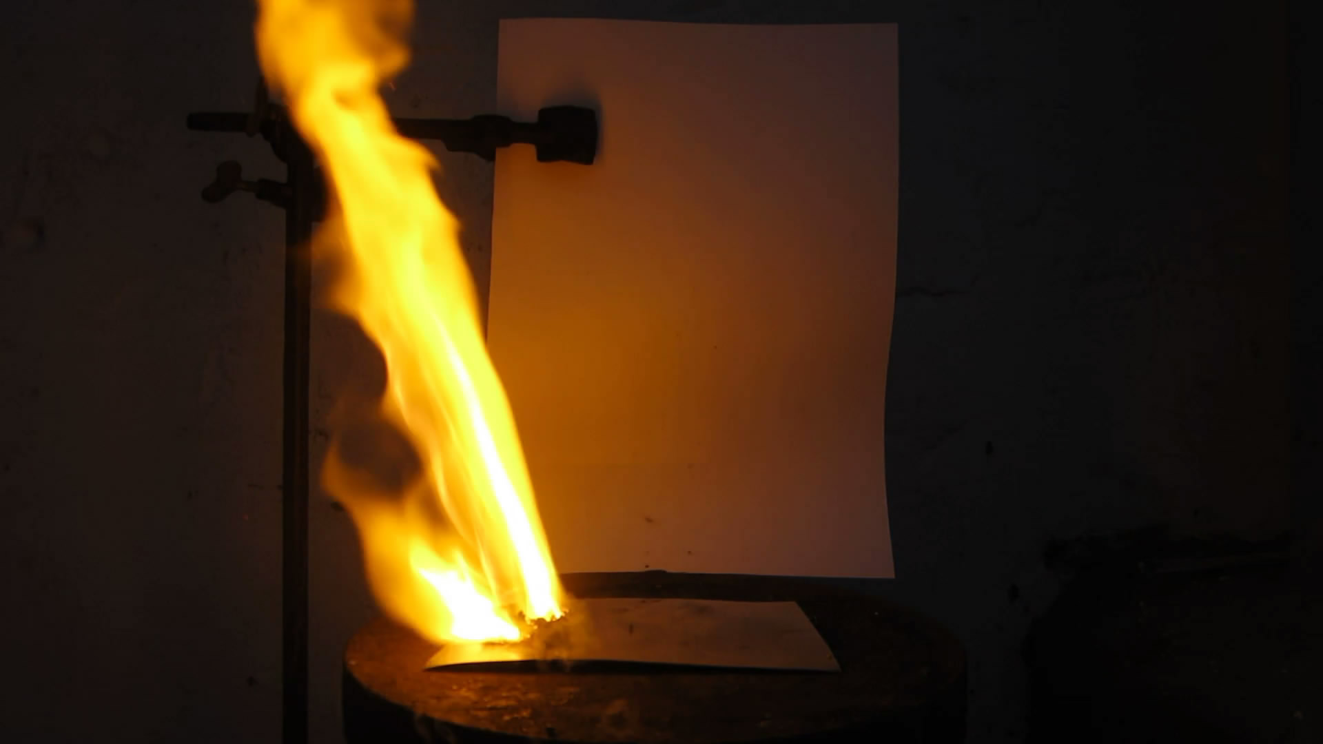

http://chemistry-chemists.com/N4_2012/U ... 3-2-5.html

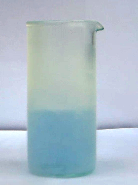

Получение жидкого воздуха ч.4
http://chemistry-chemists.com/N4_2012/U ... -U3-4.html

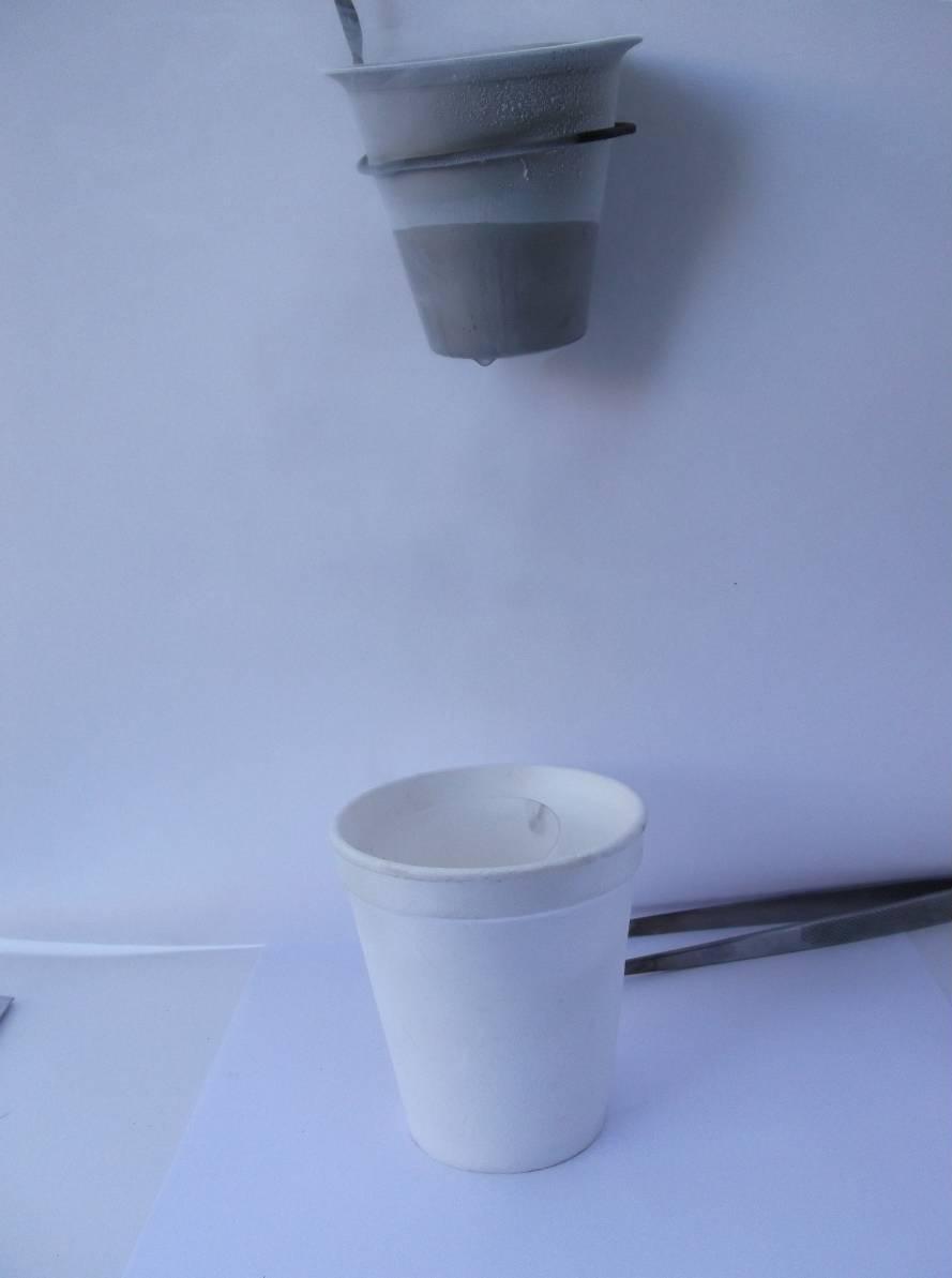

Возможно кто-нибудь захочет получить чуть-чуть жидкого воздуха. Лучше воспользоваться другим способом. О методе было написано в письме на ящик журнала.
Ради любопытства проверил. Жаль, но не было возможности всё заснять.
В пенопластовый стакан с азотом поместил до упора 50 мл мерную колбу и прижал штативчиком от РН- метра, чтобы не всплывала и подливал время от времени до краёв азот. Минут через 50 получилось заметное количество жидкого воздуха - около 30 мл. Лучше, конечно, колбу с длинным горлом (или нарастить его) погружать в термос или дьюар, но азота было не жалко. Вполне достаточное для опытов. В принципе если получать немного воздуха для опытов то так удобнее, чем с металлическим стаканом.
Воздух практически прозрачный с небольшим количеством шарообразных крупинок льда (оседают на дно). Даже осушителя не нужно. Голубого цвета особенно не заметно.

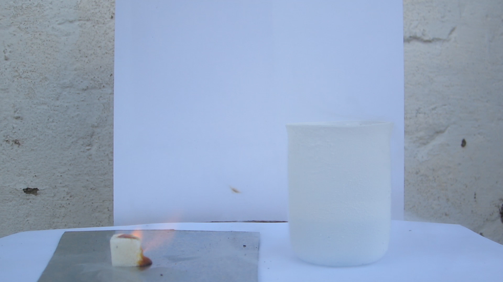

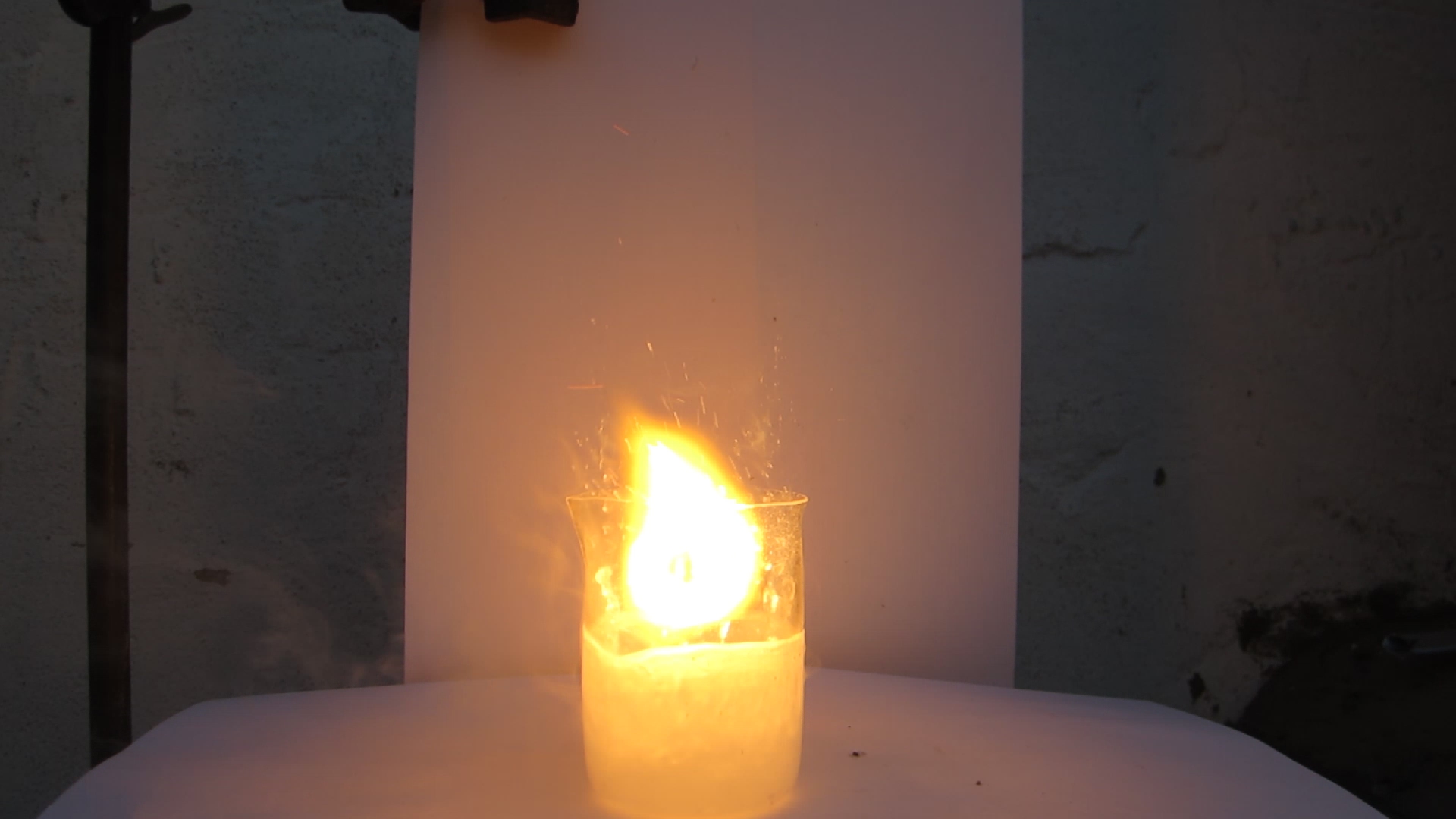

Взял я стакан на 50 мл в обрезанную пэт ёмкость налил азота и охладил стакан, потом взял колбочку с воздухом и резко перевернул. Перелился нормально. Попробовал поджечь вату - горит быстро, но не так как с жидким кислородом. Потом меня отвлекли. Когда вернулся часть воздуха выкипела, но осталось довольно много. Решил погрузить туда тлеющую лучину. Однако опыт удаётся не с первого раза (как правило лучина гаснет, возможно мешает ещё испарение азота из импровизированного криостата) и если загорается то через довольно короткое время гаснет. Кусочки от лучины (уголь) горели на поверхности. Возможно с пробкой или углём получилось бы лучше, но их не было.

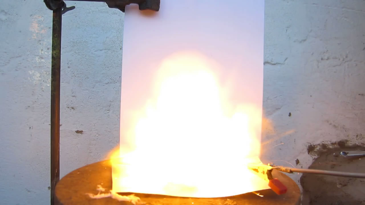

Несколько роликов из you tube:
Горение бумаги и ваты напитанной кислородом

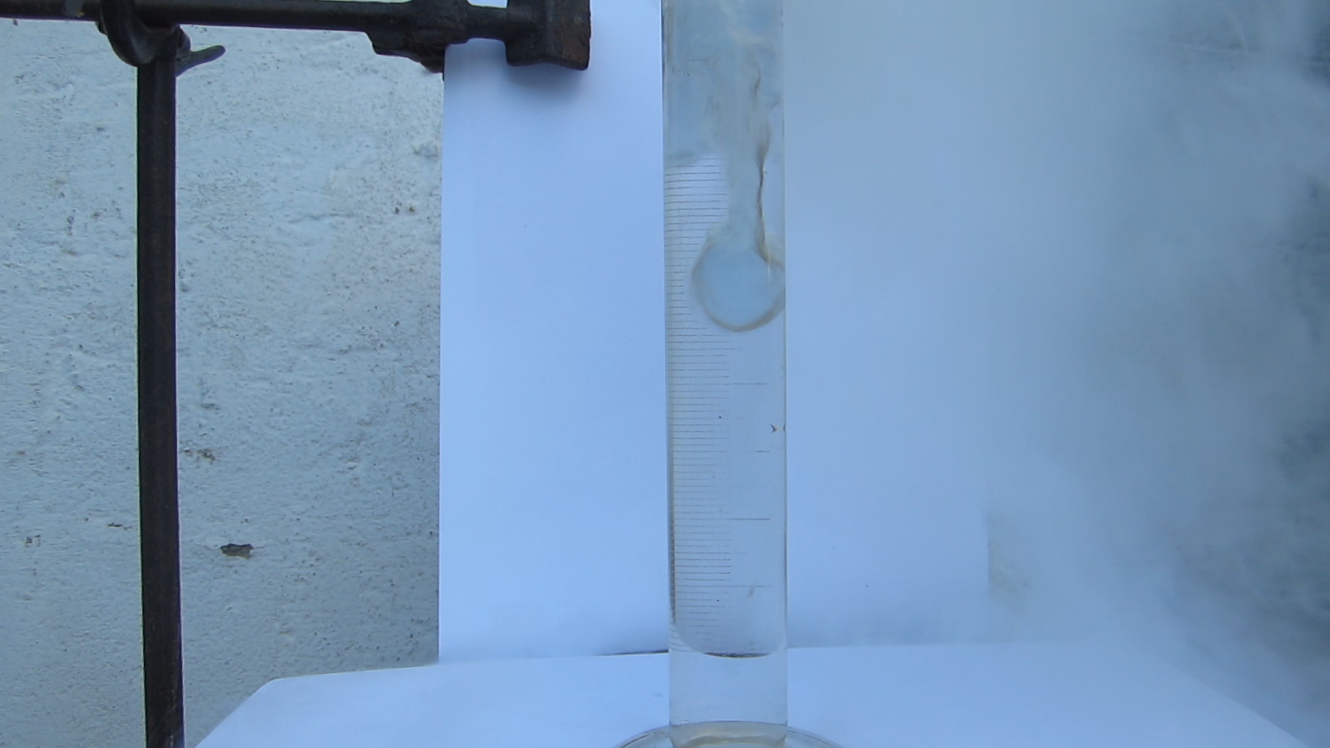

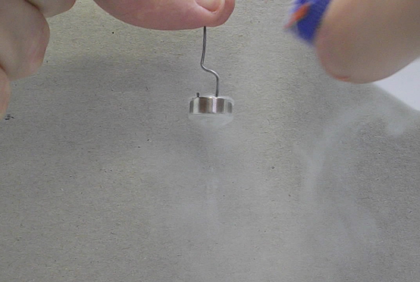

Захотелось проверить удастся ли опыт (парамагнитные свойства жидкого кислорода), если вместо жидкого кислорода, взять жидкий воздух.
Поместил широкую пробирку в азот, довольно быстро сконденсировалось достаточное для эксперимента количество воздуха. Поместил в него неодимовый магнит-таблетку на куске проволоки (для экономии воздуха можно предварительно охладить магнит в азоте). Заметно притяжение, плёнка воздуха.

Опыт сравнение я не снял (см. ролик с кислородом, там аналогичный магнитик-куб погружают в азот и кислород).

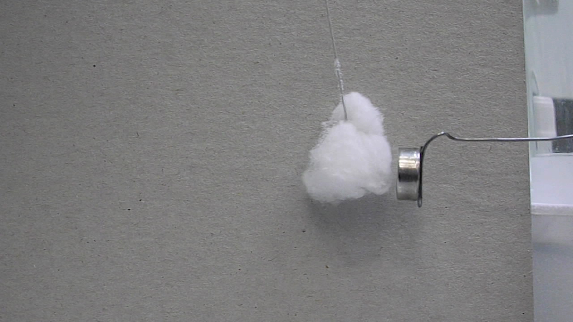

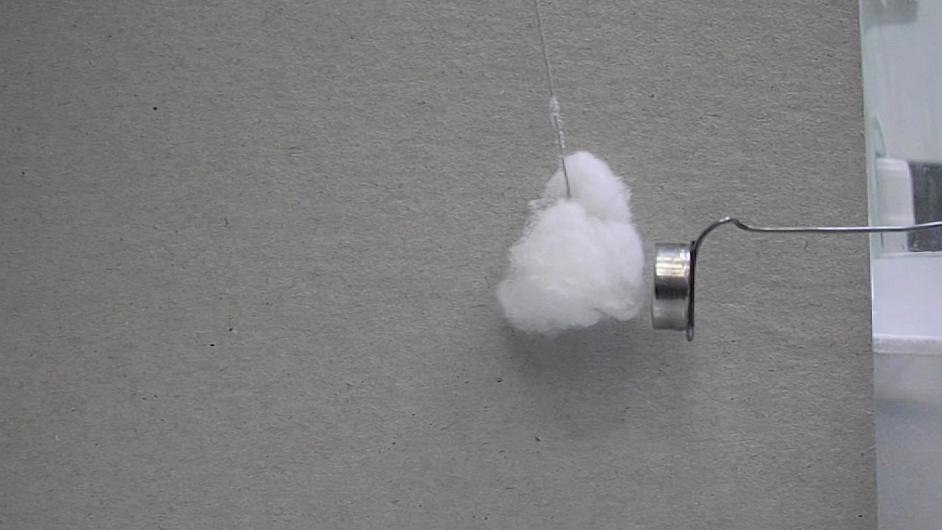

Еще два варианта этого опыта:
File comment: 1. Ватный тампон на нитке, напитанный воздухом, притягивается магнитом.
Жидкий воздух притягивается магнитом.avi [9.65 MiB]
Downloaded 1575 times
File comment: Если лить воздух на магнит, то он, из-за притяжения, смачивает его.

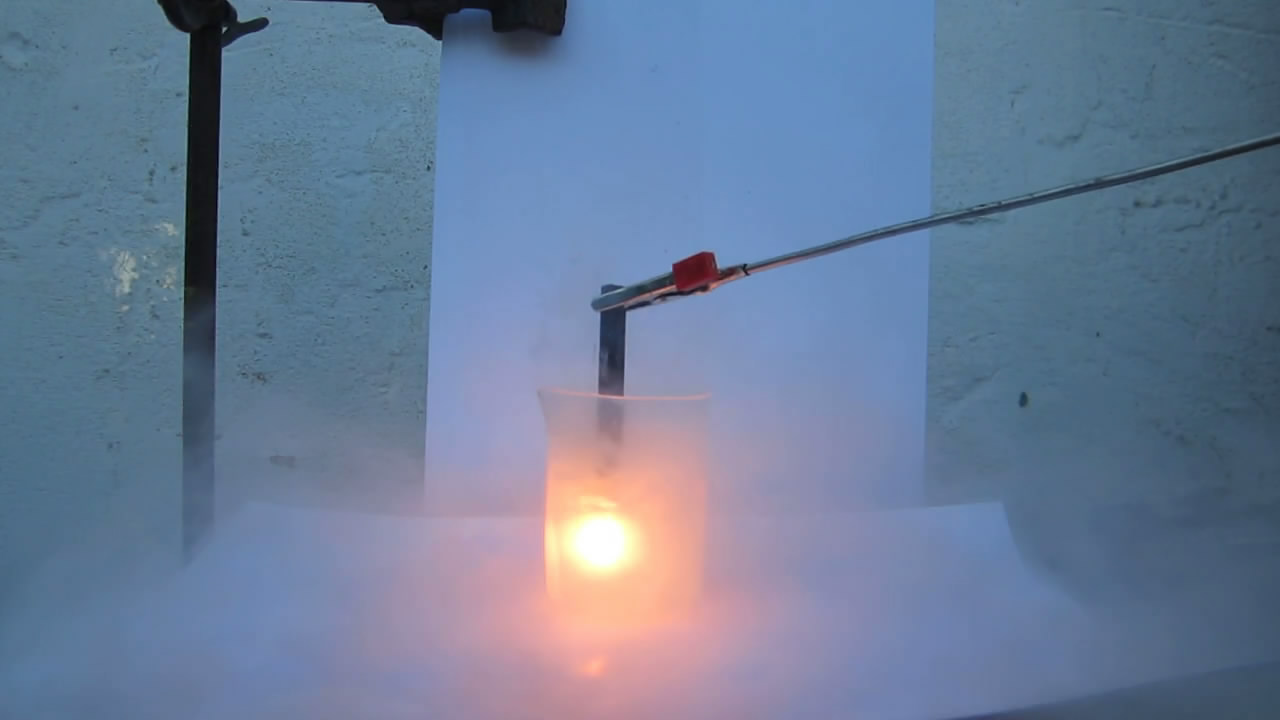

Думаю, для таких опытов удобно использовать большую пробирку. В ней воздух конденсируется довольно быстро и можно потом в ней же проводить опыты - опускать тлеющую лучину, бросать уголь, погружать магнит, напитывать вату и т.д.

Попутно попробовал опускать тлеющую лучину в пробирку с конденсатом жидкого воздуха. В лучшем случае не гаснет несколько секунд (бывает и сразу), но эффектного горения нет. Так что, жидкий кислород воздухом не заменить и ничего особенно интересного из него не получится. :(

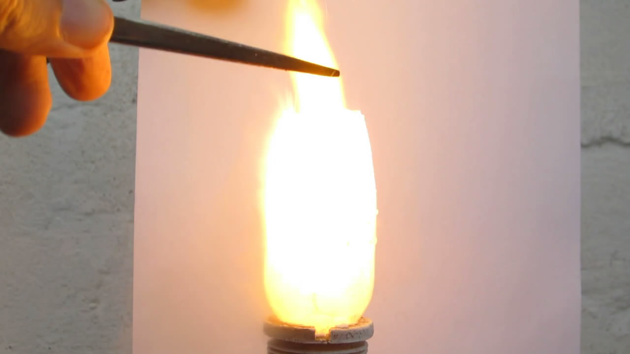

Горение древесного угля в жидком кислороде

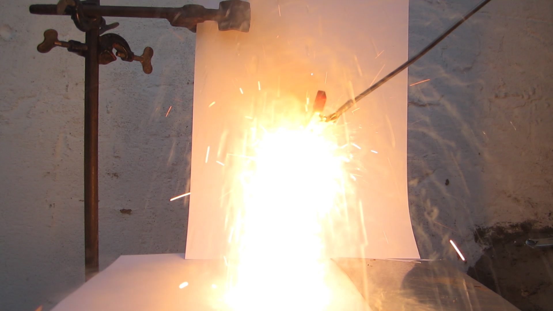

Горение стальной ваты в жидком кислороде:
