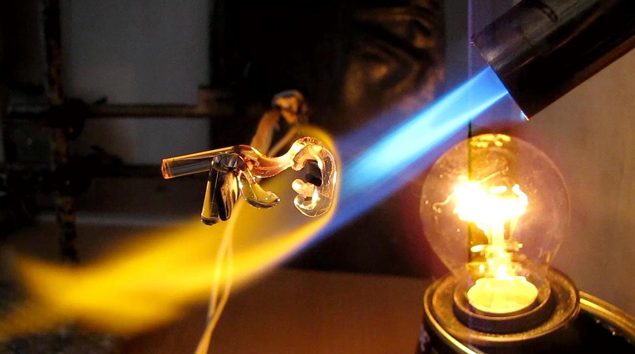

Вчера и сегодня проделал аналогичные опыты со стеклом. Между двумя электродами (расстояние в первом опыте 2 см, во втором - примерно 1.5 см) положил кусок стеклянной палочки. Электроды подключил к осветительной сети последовательно с лампочкой. Разумеется, лампа не загорелась.
Стал нагревать стекло газовой горелкой. Когда стекло размякло лампочка стала тускло гореть, по мере нагрева накал усиливался, потом стекло прогнулось и контакт нарушился: кусочек палочки разделился на две половинки. Лампа погасла.
На следующий день (сегодня) я немного усложнил эксперимент. Размышления были следующими. В аналогичном опыте с калиевой селитрой лампа загорается, когда селитра между электродами плавится, но если прекратить нагрев лампа не гаснет, поскольку селитра поддерживается в расплавленном состоянии за счет тепла, которое выделяется при прохождении электрического тока. Логично предположить, что подобное будет и со стеклом: после прекращения внешнего нагрева стекло будет находится в расплавленном (вернее - в размякшем) состоянии за счет омического тепла.
На этот раз между электродами положил два кусочка стеклянной палочки и стал нагревать. Когда стекло размякло, лампочка тускло загорелась, нагрев был прекращен, но два куска стеклянной палочки повели себя по-разному.
Ближайший к пламени кусочек нагрелся сильнее. Он стал прогибаться, образовалось утончение. В этом месте стекло раскалилось сначала до желтого, потом до белого цвета. Нагрев обусловлен тем, что в более узком месте сопротивление выше, следовательно, больше и выделение тепла. В результате стекло нагревалось, становилось все менее вязким, прогибалось и становилось все более тонким. Когда контакт нарушился, между кусочками жидкого стекла вспыхнула яркая дуга, это вызвало плавление и окончательное размыкание контакта.
Другой кусок стеклянной палочки повел себя по-иному. Он нагревался слабее, в нем не образовалась перемычка, стекло в нем осталось гораздо более вязким, но именно за счет этого куска палочки лампа продолжала гореть. Было заметно, что в месте контакта металлических электродов со стеклом горят две миниатюрные электрические дуги, и за счет этого стекло поддерживается в размякшем состоянии. В этом опыте лампочка прогорела минуту, пока контакт не ослаб и стекло не остыло, но в одном из последующих опытов лампа горела пять минут (пока опыт не был прекращен).
Если находящееся в таком состоянии стекло дополнительно нагреть горелкой, оно размякало, прогибалось, формировалась перемычка, которая раскалялась и разрывалась с образованием дуги.
Во время экспериментов дважды умудрился коснуться пальцами электродов, которые были под напряжением 220 В (одновременно обоих). В результате наблюдалось непроизвольное сокращение мышц (как дрожь от холода). Хорошо, что электроды были покрыты оксидной пленкой, а я стоял на резиновом коврике.

Зажгите лампу спичкой (электропроводность стекла)
http://chemistry-chemists.com/N2_2012/P ... 12-P1.html

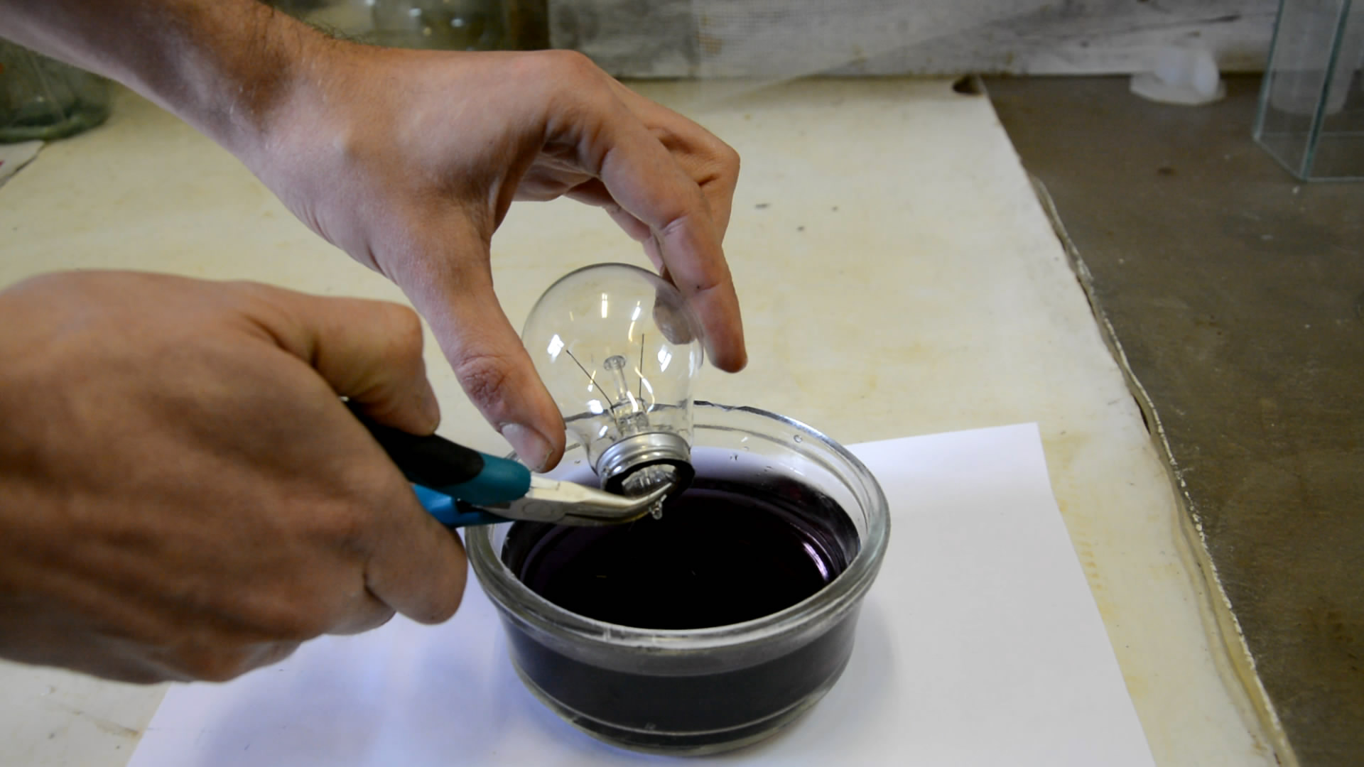

Лампа накаливания, вакуум, вода
http://chemistry-chemists.com/N2_2015/C ... P19-1.html
