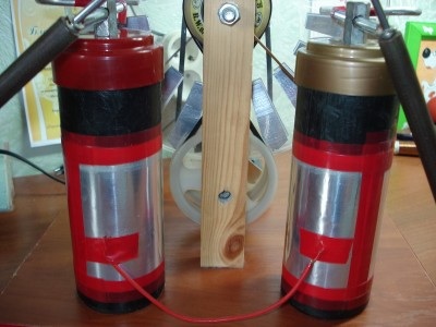

Не понятен один момент: как подключить Лейденскую банку? Нигде описание не нашёл.
Значит делаю две банки, обёрнутые и внутри и снаружи алюминиевой фольгой. Потом, внешнюю оболочку фольги у двух банок соединяю вместе. А к внутренним подсоединяю контакты и разрядники, меджу которыми будет проскакивать искра. Правильно?
 Post subject: Re: Самодельная катушка Румкорфа
PostPosted: 08 Sep 2014 07:16
Этот вариант - последовательное соединение конденсаторов.
PostPosted: 08 Sep 2014 08:52
Понял, значит, это получается последовательное подключение. Логично.
Я значит, банки запитаю как на фото (в этой теме выше).
Внешние "обмотки" соединить вместе, а к внутренним подключить разрядник. Понятно, значит я всё понял правильно.

Все верно.

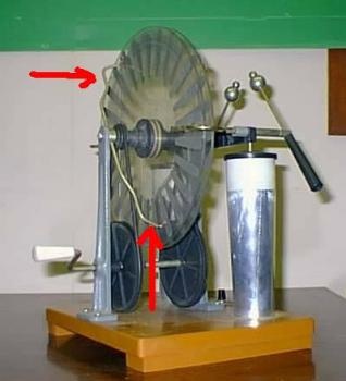

Осталось два вопроса- стоит ли делать металлические полоски как можно длиннее (продлить их к центру диска)?
И ещё я запамятовал, соединяются ли щётки (указаны на картинке) между собой? Никакой чёткой информации не нашёл.
Для начала почитайте классику Электрическая машина :)
Там в т.ч. упоминают о щётках диаметральных кондукторах Поггендорфа. Они разумеется соединяются и в двух экземплярах присутствуют :)

Нет нет. Я имел в виду что соединяются ли эти два экземпляра между собой? Сейчас по ссылке почитаю...
