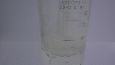

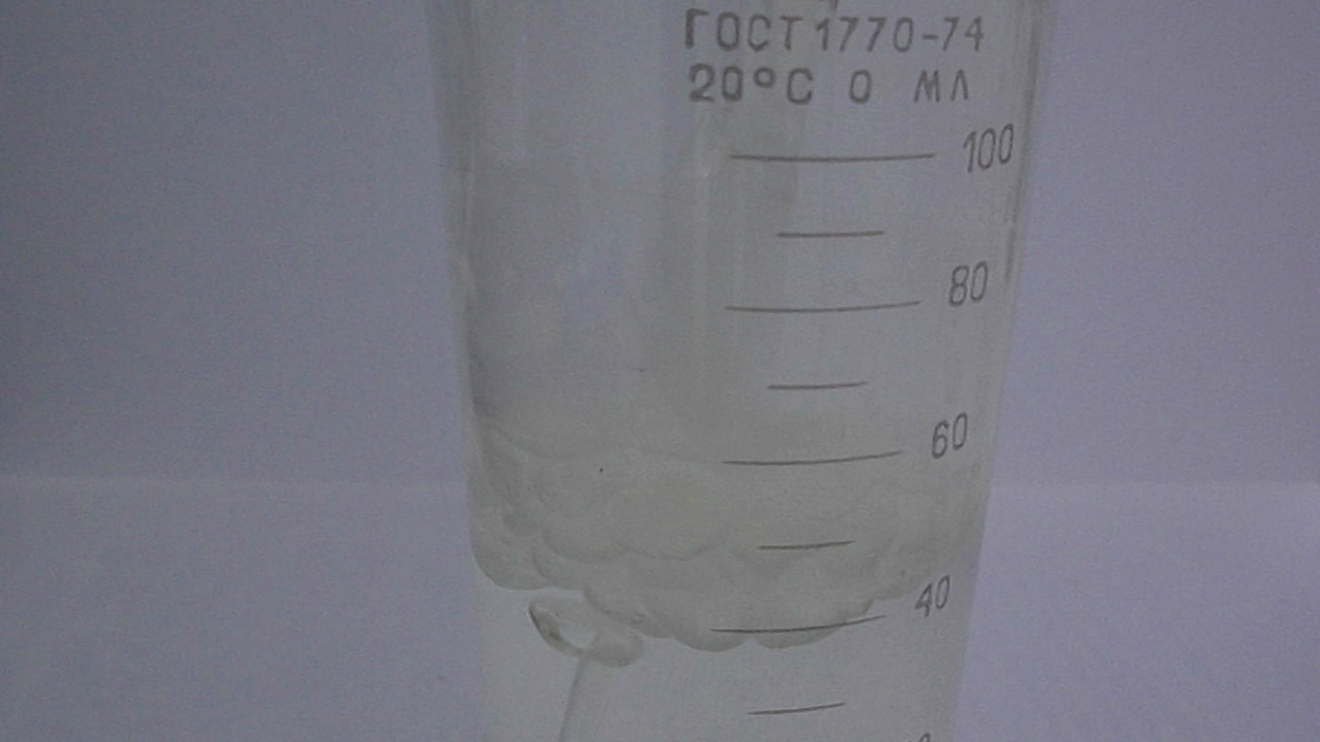

Попробовал сегодня получить гидрат хлора. В стакан с ледяной водой (с кристаллами образующегося льда) пропустил хлор. Постепенно цвет воды становится желтовато-зелёного оттенка, образуется пена (надо взбалтывать) и вода превращается в своеобразную кашицу. Начало образования пены вот, потом она становится желто-зелёной

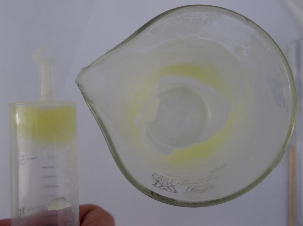

. Опыт делал на открытом воздухе (-20 С), снять ролик образования не удалось, т.к. на второй минуте вырубился фотоаппарат. Вот не очень качественное фото.
Попытался отделить кашицу гидрата хлора от воды- взвесь налил в 20 мл шприц с ватой в носике и вставив поршень отфильтровал. Получаются жёлтые кристаллы. Разумеется запах хлора чувствуется. Крайне трудно набить изогнутую трубку полученным клатратом. Попробовал было с небольшой трубочкой, затрамбовал деревянной палочкой, но второй конец запаялся некачественно (трубка была слишком короткая и помешало давление хлора). Однако погрузив в горячую воду наблюдал разложение, гидрат плавится и теряет цвет, превращаясь в воду. В противоположном всё таки получилась капелька сжиженного хлора. В дальнейшем трубка разгерметизировалась. По цвету жидкий хлор очень похож на хлористый азот.
В общем со своей стороны помочь с воплощением классического варианта не смогу в силу нескольких причин. Главные из них нет вытяжного шкафа и хорошей горелки с узким пламенем. Если кто-нибудь захочет попытаться сделать - трубку нужно делать довольно длинную - при малейшем нагреве создается давление хлора, что мешает запаиванию. Разумеется колено с гидратом должно охлаждаться.
Делать всё надо в вытяжном шкафу - хлор при пропускании поглощается водой лишь отчасти, запах даже на открытом воздухе соответствующий :at: , Опыт на морозе одно мучение- на морозе кашица гидрата очень быстро смерзается в жёлтый лёд. Да и руки моментально замерзают. :)

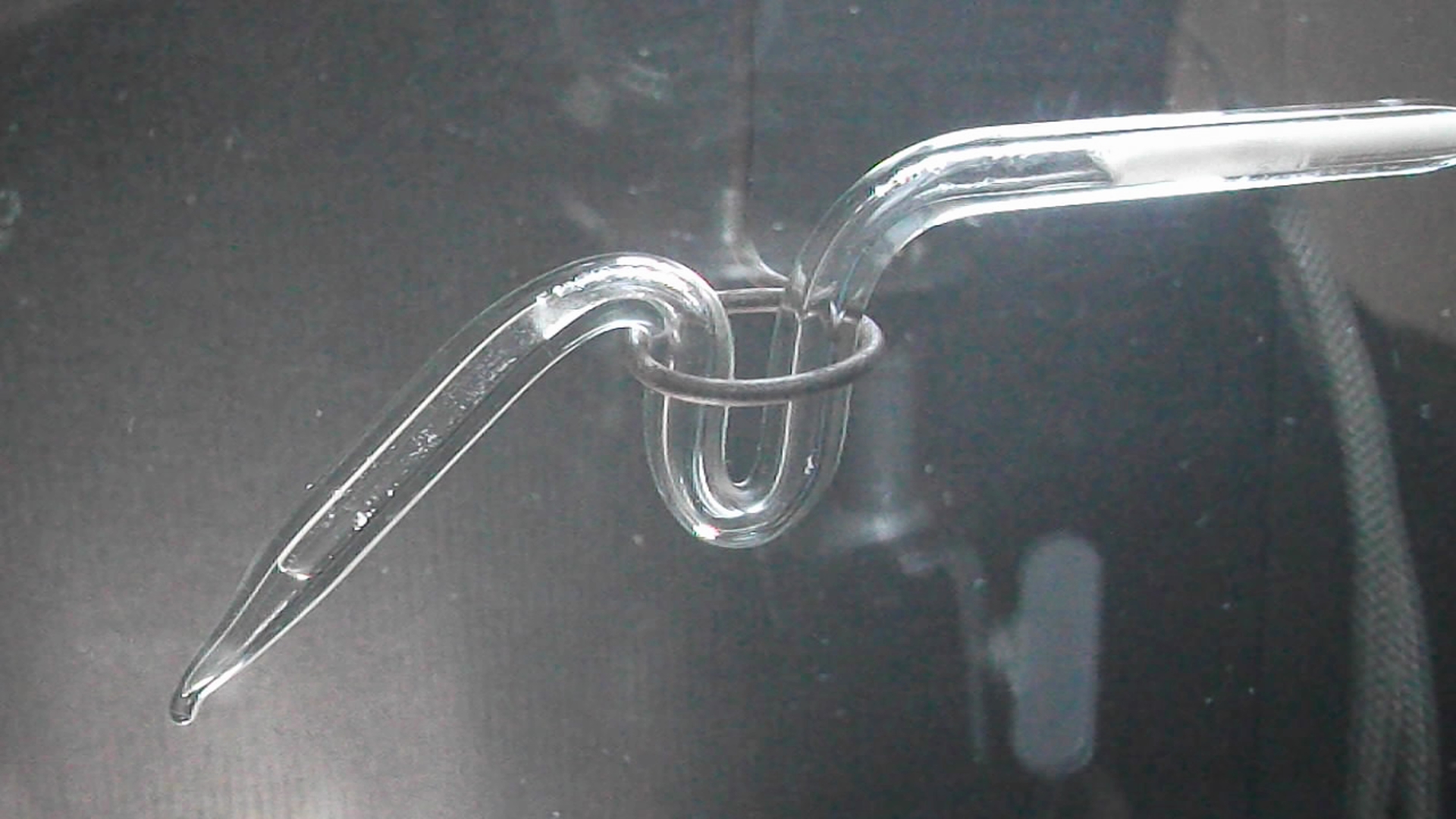

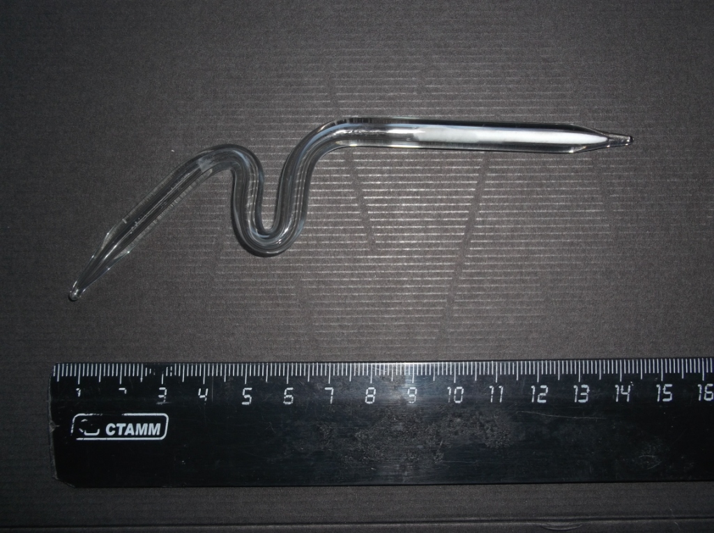

Проделал новый опыт с содой. Получилось лучше. Трубка выдержала два цикла и осталась целой. Сделал из 1 мл пипетки.
Удалось заснять не только конденсацию углекислоты
, но и её кипение и полное испарение из-за обратимой реакции.

Экран создаёт постороннее отражение, но без него не рискнул, хотя и была уверенность в трубке.
Попробовал запаять по правилам оттянув "державу" и убрав её же лишнее стекло. Пламя правда не настраиваемое, широкое, но кое-как получилось.
Опыт проводился в прохладной комнате при +8, изогнутое колено было слегка прогрето, таким образом углекислота сконденсировалась в самой холодной части трубки. После прекращения нагрева углекислый газ начинает кипеть и через несколько минут испаряется полностью.
