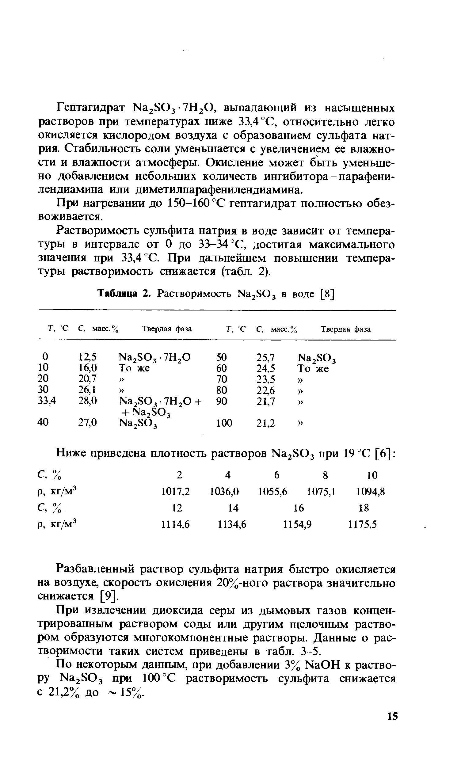

насчет выращивания кристаллов сульфита - никогда не слышал про такие попытки.
У него малая зависимость растворимости от температуры, еще и проходит через максимум, как у сульфата натрия.
из книги Авербух Т.Д. Технология сульфитов

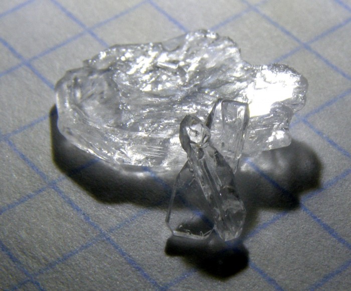

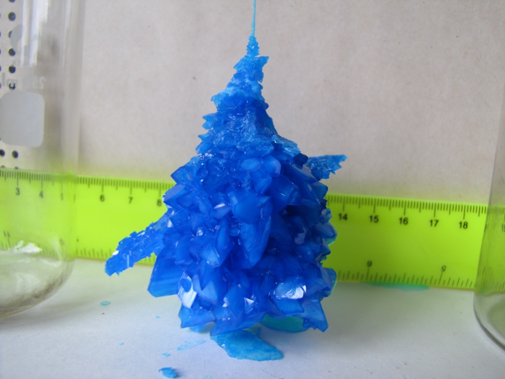

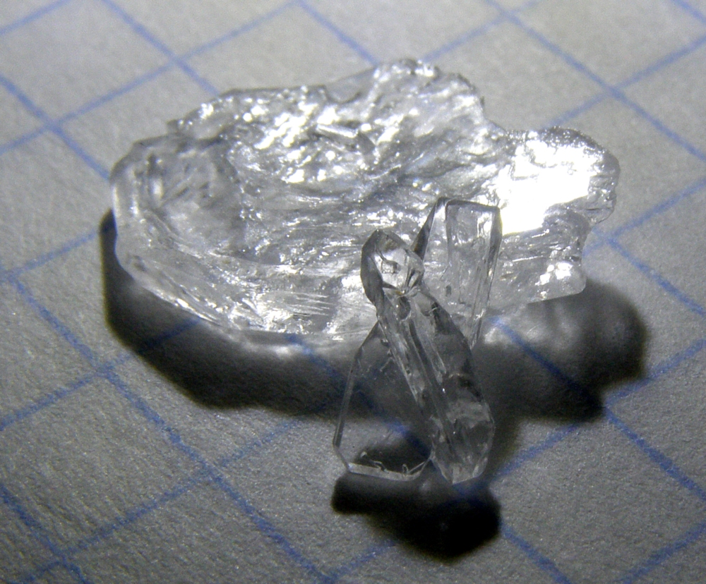

Нашел в сети - кристаллы камфоры:
Как видите, чтобы получить красивые кристаллы, совсем не обязательно брать пертехнат плутония.

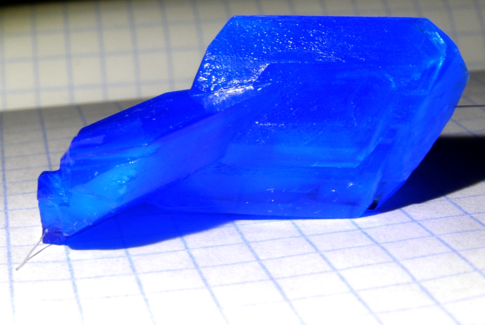

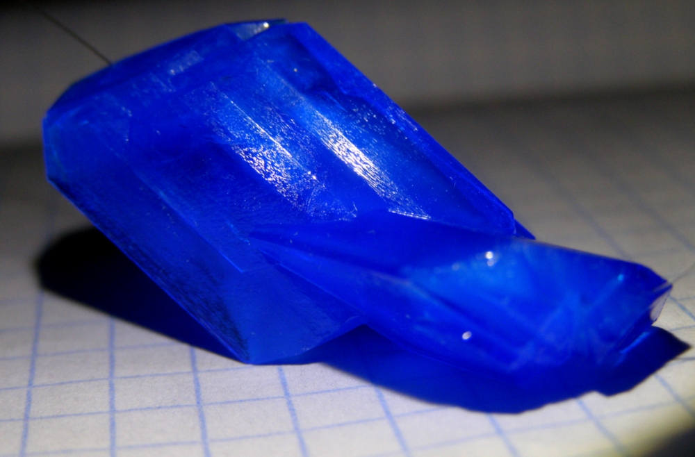

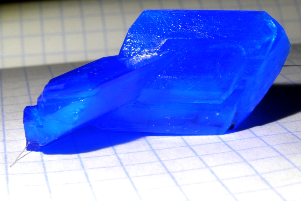

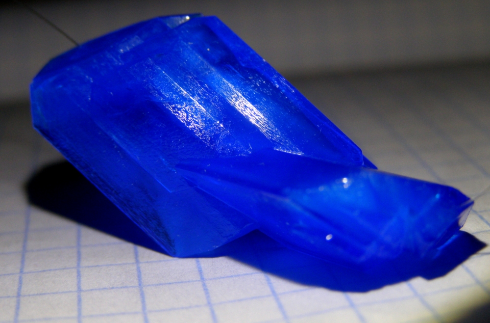

Вдохновился темой, решил вспомнить как раньше выращивал кристаллы :)
Вот пока результат такой- медный купорос, кристаллы выросли за ночь, вчера вечером приготовил раствор и затравку, поставил в "термос", и утром вот это)
Но я тогда пересраховаля и оставил две затравки, думал, что может одна отвалится, а если нет, то вырастут два отдельных кристалла, но рост оказался таким сильным что за 8 часов кристаллы проросли друг друга.
В принципе, большой монокристалл можно вырастить довольно быстро- главное- аккуратно приготовить затравку, опустить леску ок. 0.16 диаметром в остывающий насыщенный купорос при Т ок. 90С и переодически вынимать, пока не начнется кристаллизация. Потом, когда отдельные кристаллы на леске вырастут до 2-3мм- вынуть леску, зубочисткой под лупой разрушить и удалить лишние друзы и кристаллы, оставить один самый красивый, и опустить леску в ту же емкость. Подождать пока затравка вырастет до 5-6мм, вынуть леску, обобрать снова наросшие кристаллики, и подвесить леску с затравкой в пустой банке. А первую емкость с купоросом снова нагреть на водяной бане до растворения всего что там наросло.
После остывания до критической Т- внести заранее приготовленную затравку, и следить чтоб вокруг нее не было облака растворения. Если все норм. то емкость поместить в "термос" из свернутой теплой ткани и забыть часов на 5..
Для выращивания кристаллов как на фотке понадобилось ок 80 г купороса.
Сейчас ращу уже монокристалл :)

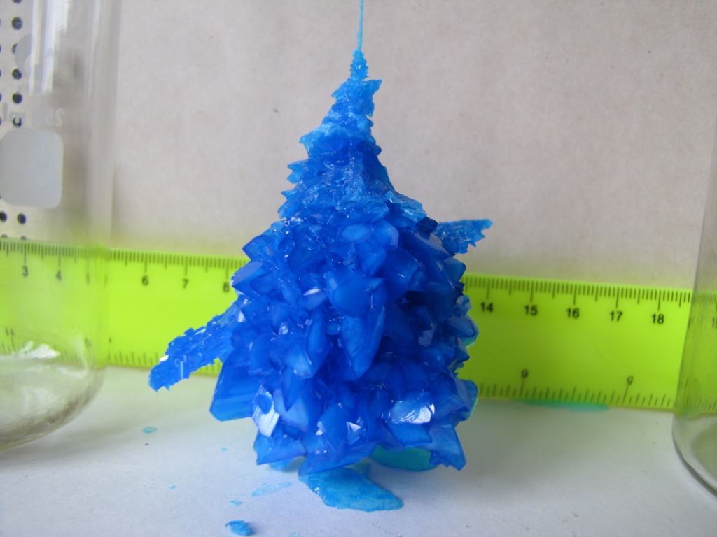

Это впечатляет: кристаллы такого размера всего за одну ночь!

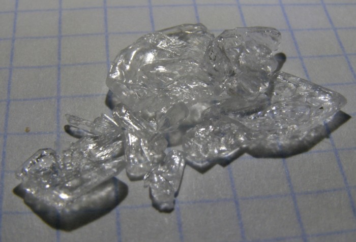

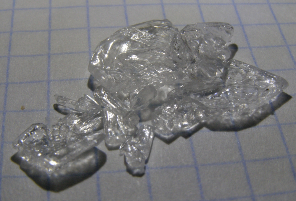

P.S. В моем случае вышло неважно:

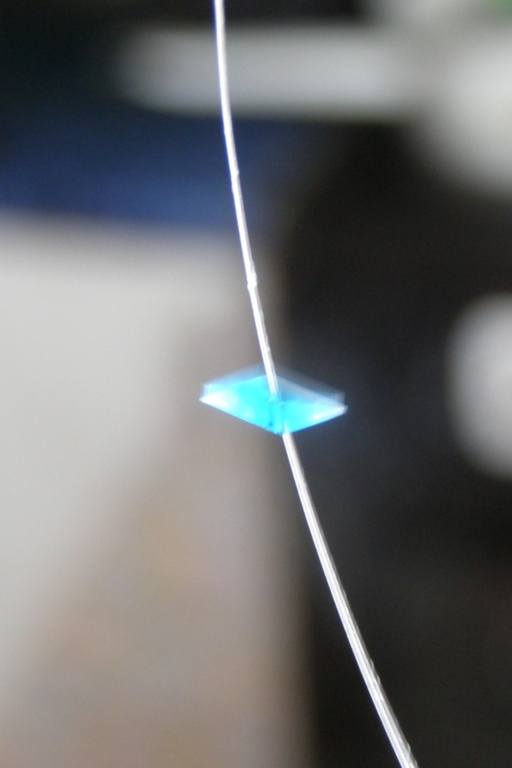

Вот так выглядит затравка, приготовленная более менее удачно, нужно стремится заполучить именно такую, есть смысл повторить пару раз кристаллизацию на леске чем потом получить плохой кристалл )
Да, забыл еще сказать, что леску с затравкой нужно обязательно прополоскать в дист. или кипяченой воде в течении 1-2 секунд и после того как она вынута из емкости с раствором купороса для хранения, и перед тем как опустить затравку в раствор для получения кристалла. Это нужно чтоб убрать всякие лишние центры кристаллизации из-за высохшего раствора купороса на леске.
Спасибо :) Я думаю- тут главное- это подготовка затравки, и охлаждение раствора с уже внесенной крупной затравкой в "термосе", причем чистота раствора похоже не сильно важна, я фильтровал только через тряпочку, использовал воду из под крана, в растворе купороса всеранво было много мути. Но рост был только на затравках, и только немного небольших кристалоов выросло на дне к утру.
