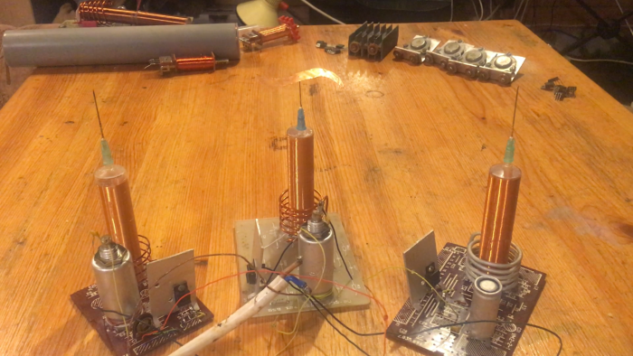

Нет нет нет. КТ819 - в данном случае хрень полная. Нужен именно КТ805 (даже с полевыми тринзисторами не получается так хорошо, как с этим советским красавцем).
И радиатор нужно побольше, иначе сгорит секунд через 10.
hana no ko wrote:
Вот низковольтовый мне больше интересен.
И по катушке, который из их первичка, а который вторичка?
Первичка это та, что снаружи. 3-6 витков медной проволоки (диаметром желательно больше 1 миллиметра. Хорошо, если 2).
Вторичную (высоковольтную обмотку) очень удобно намотать на шприце 20 мл. Как показала практика, лучше использовать два шприца, склеив их вместе (чтобы катушка была длинной). Проволока 1мм. Я пробовал 0,8 - 1,3мм. Толще брать не стоит. Мотать получается только вручную, так что пару часов на это придётся найти.
Я по качерам успел "собаку съесть" - так как штука завораживающая, провёл по ним несколько занятий с детьми, где каждый мог себе сделать такой сам. В каждом я менял различные детали, и смотрел на результат. Собирал наработки, снимал видео. Думал выложить на ютубе, но руки так и не дошли...

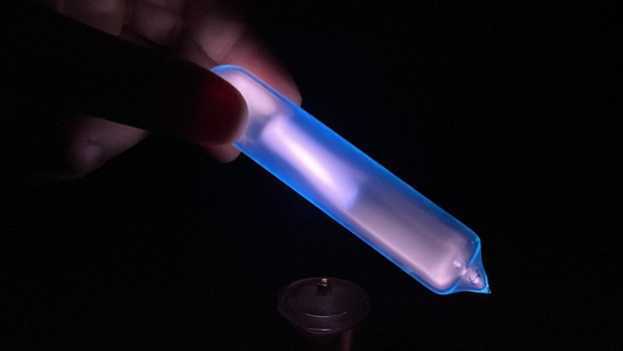

Hydrogen plasma, the most abundant substance in the known universe
