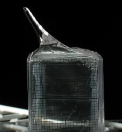

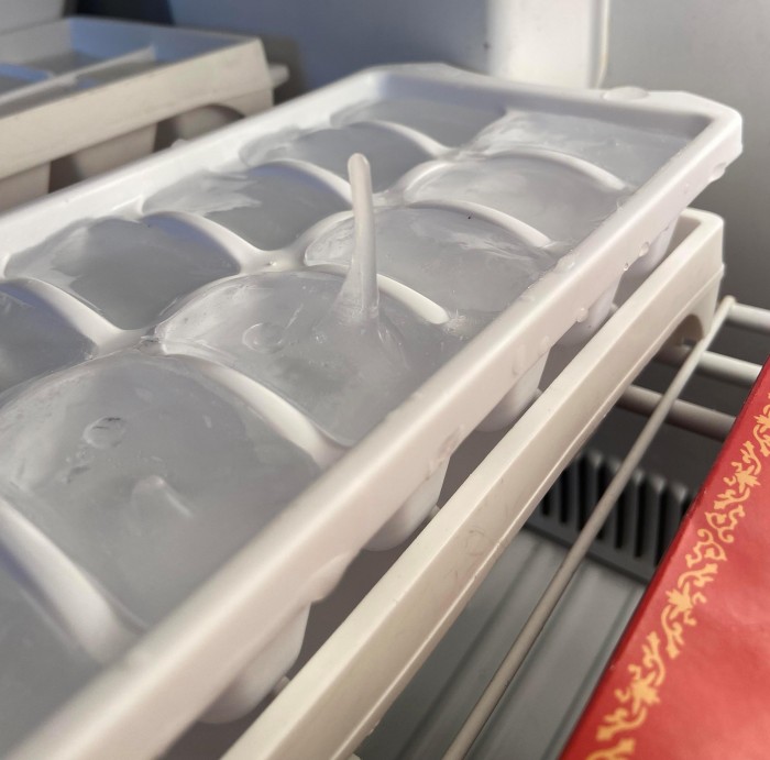

почему при замерзании воды в открытых сверху сосудах на поверхности иногда вырастают ледяные сталагмиты?

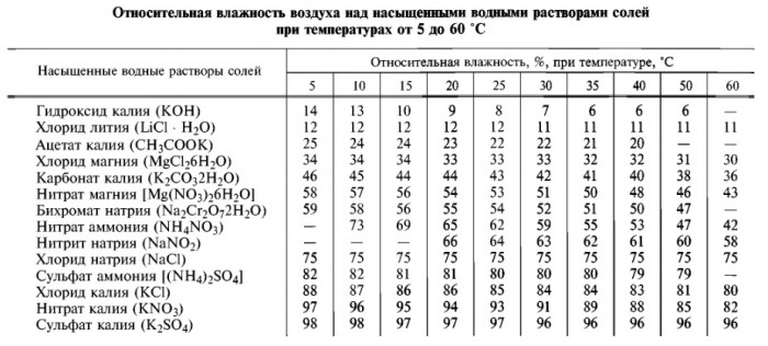

Прибор для измерения влажности - гигрометр - можно проверить на точность, поместив его в замкнутое пространство с заведомо известной влажностью и сравнив (после определённой выдержки - обычно не менее 8 часов) показания прибора с фактическими. Заданную влажность можно создать с помощью насыщенных растворов солей, по которым существуют табличные данные для разных температур, а также аналогично - с помощью растворов некоторых нелетучих жидкостей (серная кислота, глицерин) с подобранной концентрацией. Часто в качестве такого эталона используют насыщенный раствор NaCl - поскольку влажность над ним остаётся почти неизменной (75%) в широком диапазоне температур - +5...+60 оС. Таблица взята из ГОСТ 29244-91.

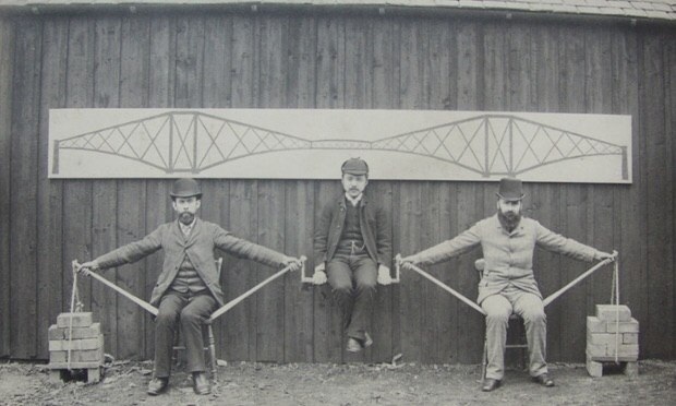

Открытка, демонстрирующая принцип консольного моста Форт-Бридж (между 1882 и 1904 гг.)

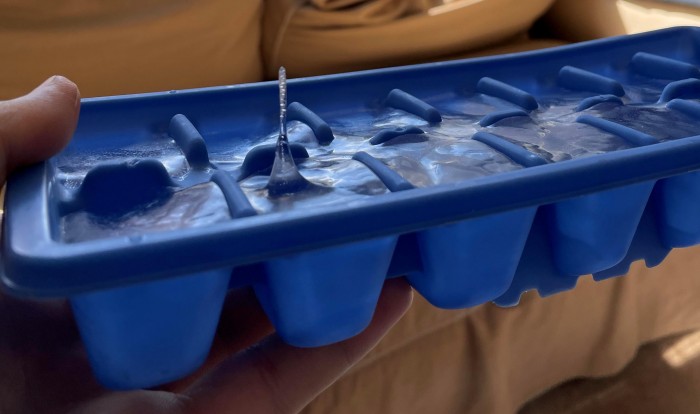

Ice Cube Spikes / "Ледяные шипы"
объяснение явления - в посте выше: viewtopic.php?p=189431#p189431

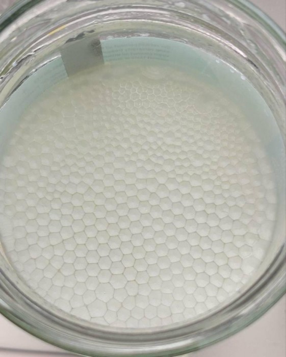

My coconut oil melted and then reset into perfect hexagons.
Похоже на конвекционные ячейки, которые в идеале получаются гексагональными. Такое явление имеет место и при нагревании воды, но в случае масла его наблюдать лучше, т.к. вязкость жидкости выше.
