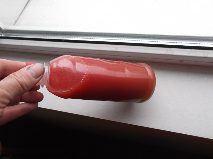

Вот так выглядит бутылка с подкрашенными жидкостями: вода насыщенная поташем, метанол, гексан,когда взболтал и когда расслоилась.

верхний слой окрашен суданом, нижний- сульфатом меди (несмотря на присутствие карбоната калия). Средний забыл чем, но перепробовал штук тридцать красителей на растворимость в этих компонентах и скоро выложу табличку.
 Post subject: Re: Три несмешивающиеся жидкости
PostPosted: 13 Apr 2016 21:36
Joined: 18 May 2015 20:38
Posts: 71
Поскольку вода и метанол взаимно растворятся (несмотря на насыщение поташем), то из равных количеств воды и метанола получатся слои неравных объемов, к тому же поташ высадит из воды соли жесткости, которые в виде мути будут на границе раздела солев. Поэтому брал по 100 мл жидкостей, готовил смесь, а после отстаивания отбирал шприцом по 150 мл каждого слоя

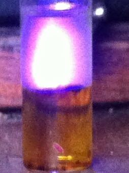

Тоже сегодня попытался. Все руки пропахли фломастером, а комната ацетоном((
Решил проверить что будет делать электролит с ацетоном, но оказалось что они не хотели даже смешиваться.
Тут мне пришла идея сделать жидкость в виде флага. Хотел латышский, но подумал что получится бурда.
Решил сделать в виде украинского.
Электролит с краской фломастера хорошо размешались, а вот ацетон не хотел.
Решил экстрагировать синий цвет с цветков цикория, но получился бледный цвет.
Синий подсвеченный фонариком.

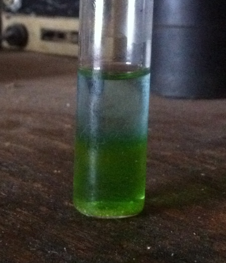

Я думаю знаете такое средство для туалета Harpic.
Налил в пробирку.
Просто на вверх налил воду, она не смешалась, но вода стала синеватой. Вот такой эффект.

Встряхивать пробовали?
PostPosted: 04 Dec 2018 18:56
Posts: 2221
Не сильно, вода стала синее, но и четкое разделение между жидкостями пропала.

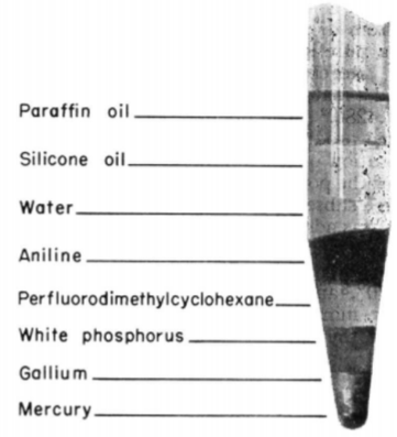

...когда-то на занятия по физической химии в МитХт им. М.в. Ломоносова лекторы для демонстрации расслоений приносили цилиндр, в котором большое количество несмешивающихся жидкостей находились в равновесии друг с другом. Многое с тех пор уже позабылось, но попробую представить подобный набор. это могут быть гексан, водные растворы полиэтиленгликоля и сульфата аммония, фторорганика, силиконовое масло, нитробензол, сплав галлия с индием, ртуть. возможно, еще одну фазу, не смешивающуюся со всеми названными жидкостями, сформирует нитрил янтарной кислоты (достоверно известно, что он не смешивается ни с гексаном, ни с водой, при этом он сильно отличается и от других названных выше жидкостей). таким образом, можно получить восемь, а то и девять жидкостей, не смешивающихся друг с другом. Что-то подобное создают в своей практике и бармены, приготавливая коктейли из разноцветных слоев напитков, с той разницей, что все эти слои у них не представляют самостоятельных фаз и после перемешивания не всегда расслаиваются обратно...
ХиЖ 2018 №8 с. 32.

По-видимому, зелёный цвет средства обусловлен сочетанием синего и жёлтого красителей, причём синий растворяется в воде гораздо лучше. Можно попробовать прилить вместо воды что-нибудь гидрофобное (бензин и т.п.).

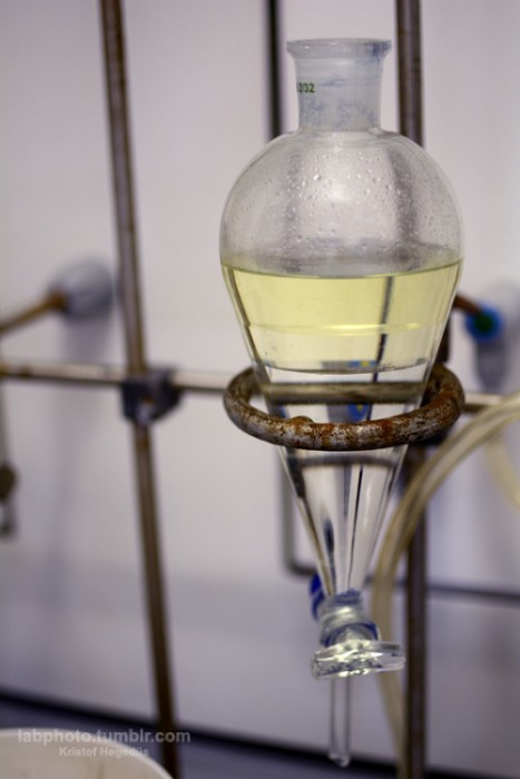

Идеально трехфазная смесь в делительной воронке.
Как мы провели синтез? Просто смешайте немного гексана, ацетонитрила и рассола. Реакция протекала в ацетонитриле, побочный продукт растворим в рассоле, а целевой продукт - N-хлорированный амин хорошо растворим в гексанах.
A perfectly 3 phase mixture in the separating funnel.
How did we end up with this? Just mix some hexane, acetonitrile and a brine solution. The reaction was ran in acetonitrile, the byproduct is soluble in brine and the product, an N-chlorinated amine is well soluble in hexanes.

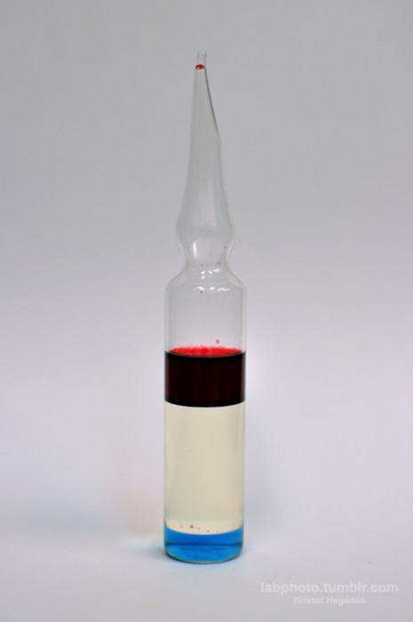

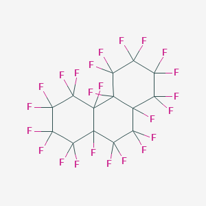

Что-то интересное: классическая демонстрация из области фторорганической химии: 3 несмешивающихся слоя (органический-водный-органический фторированный).
Верхний слой представляет собой судан IV (азокраситель красного цвета), растворенный в толуоле.
Средний слой - вода и метанол.
Нижний слой представляет собой раствор фторорганики: перфторалкилированный фталоцианин кобальта (синего цвета), растворенный в перфторпергидрофенантрене - C14F24.
File comment: perfluoroperhydrophenanthrene

Something interesting: a classical demonstration in fluorous chemistry: 3 non miscible layers (organic-aqueous -fluorous).
The upper layer is an organic solution: Sudan IV (a red colored azo dye) dissolved in toluene.
The middle layer is water and methanol.
The bottom layer is a fluorous solution: perfluoroalkylated cobalt phthalocyanine (a blue colored complex) dissolved in perfluoroperhydrophenanthrene.
