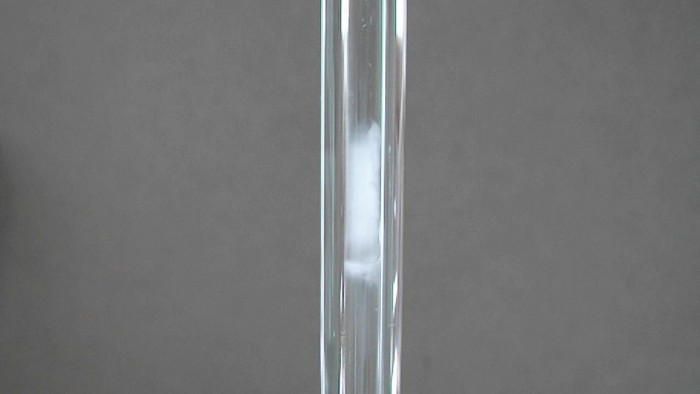

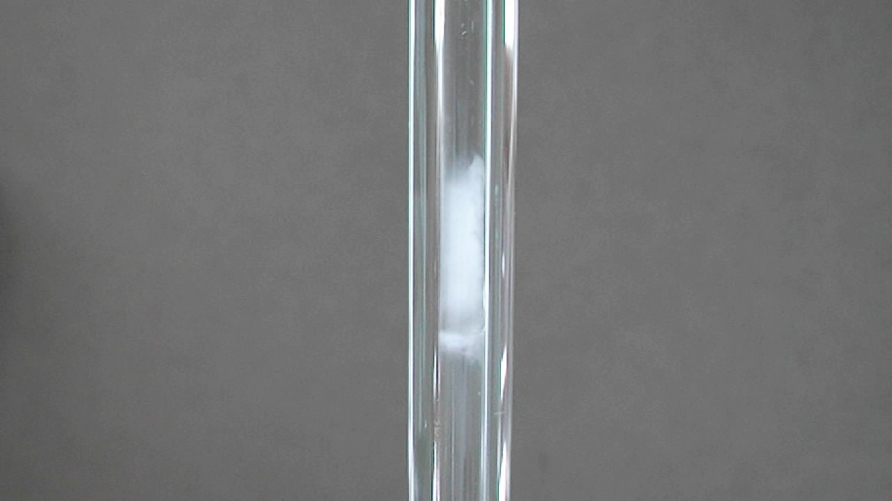

Относительно получения жидкого СО2 без воды. Мы упустили очевидный источник - сухой лед. Даже Г-образной трубки не нужно - достаточно хорошей бутылочки.
Formation of Liquid Carbon Dioxide.mp4 [11.33 MiB]
Downloaded 1314 times

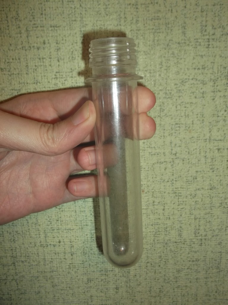

По поводу "бутылочки". Это ведь она?
заготовка для пэтф бутылок (с завода фруктовых вод), подарила когда-то сокурсница

У меня тоже валяется похожая, только, к сожалению, непрозрачная.
Скорее всего именно она на видео.

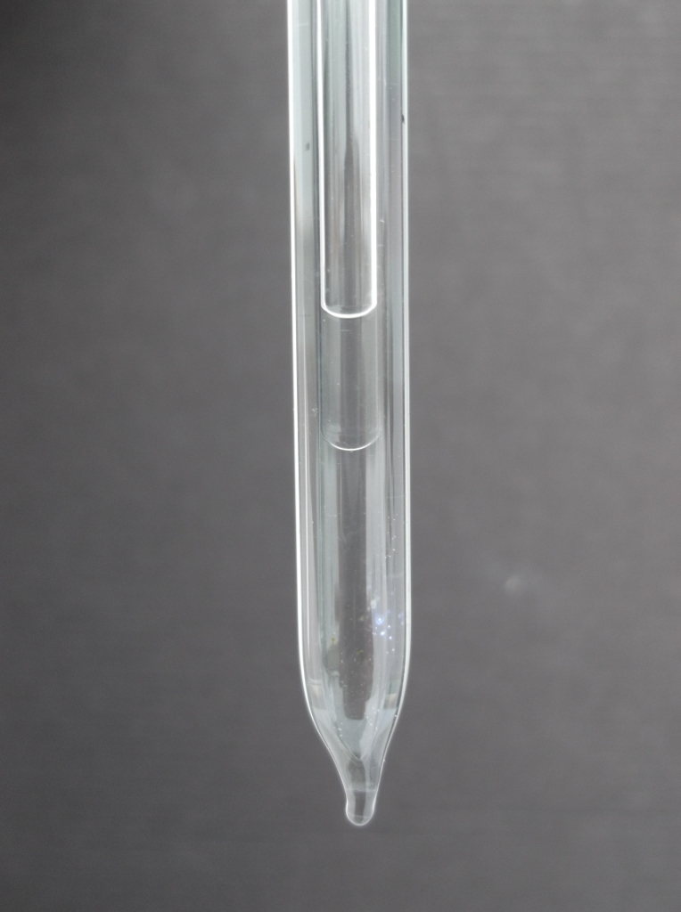

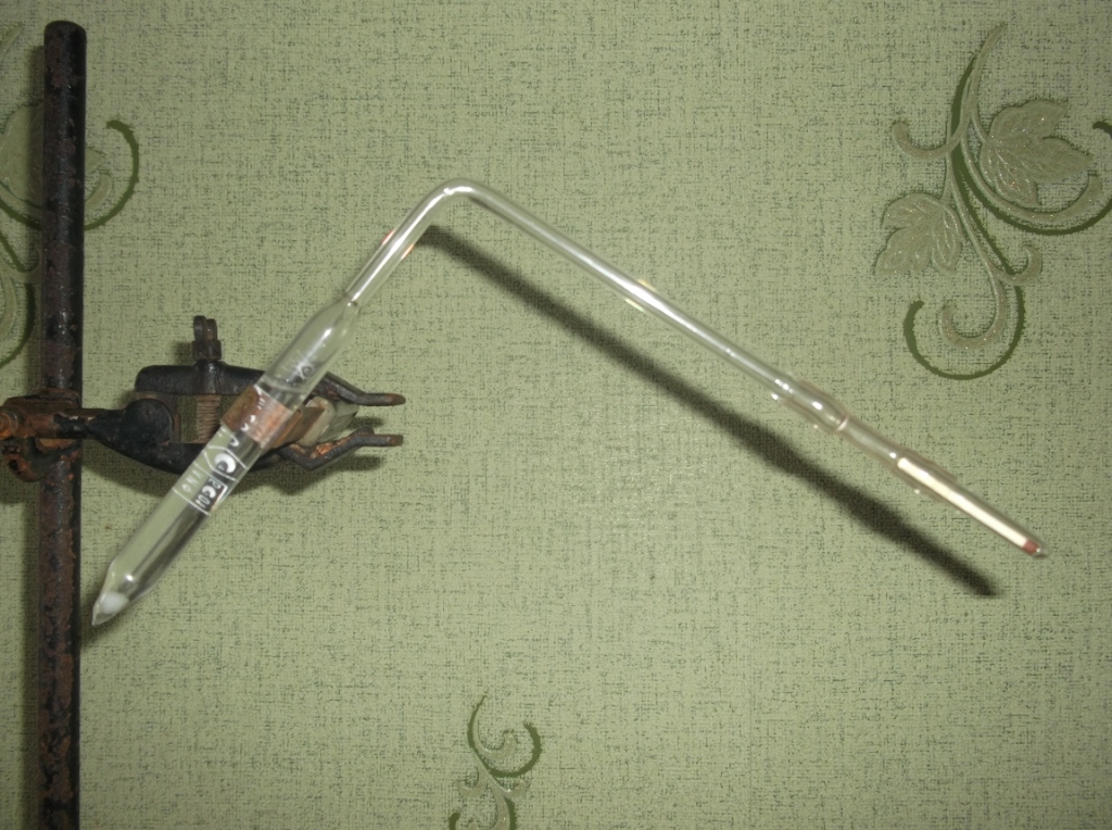

Получение жидкой закиси азота при разложении аммиачной селитры в изогнутой запаянной трубке ч.3
http://chemistry-chemists.com/N3_2012/U ... -U2-3.html

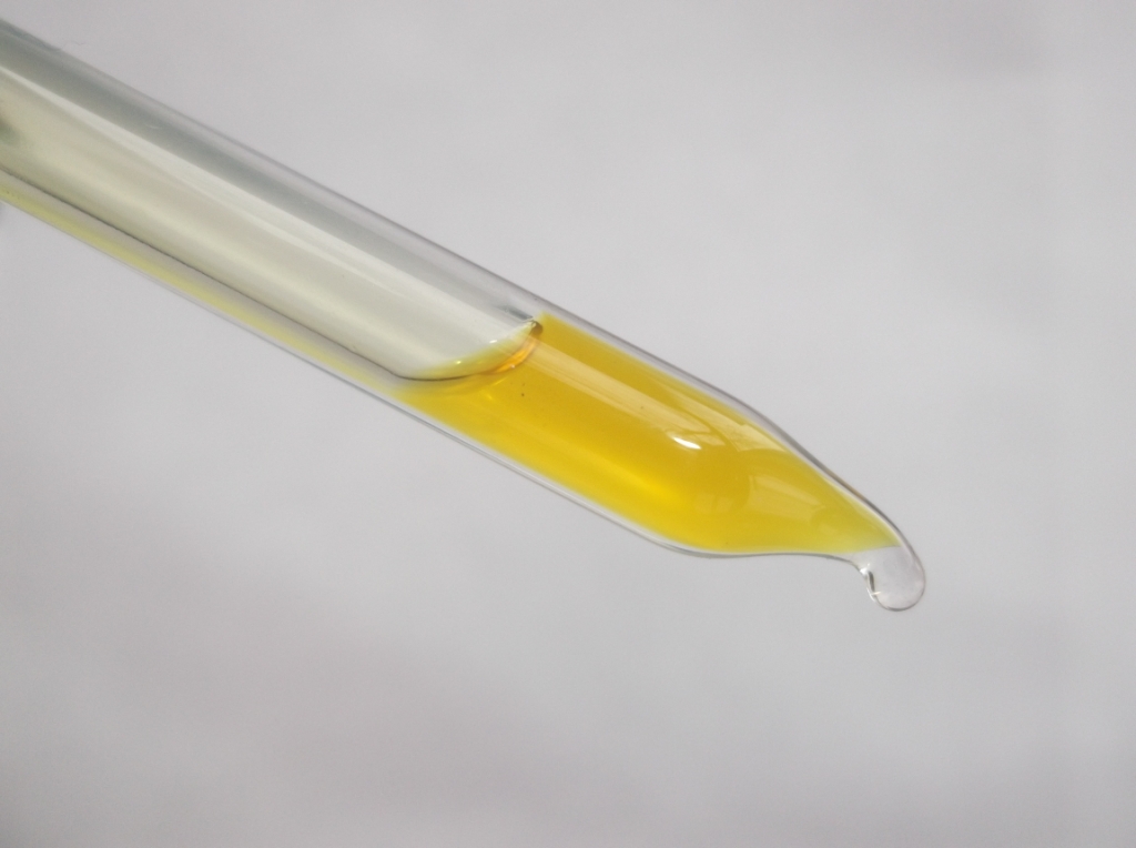

Получение жидкого хлора ч.4
http://chemistry-chemists.com/N3_2012/U ... -U2-4.html
Получение жидкого аммиака. Модель абсорбционного холодильника ч.5
http://chemistry-chemists.com/N3_2012/U ... -U2-5.html

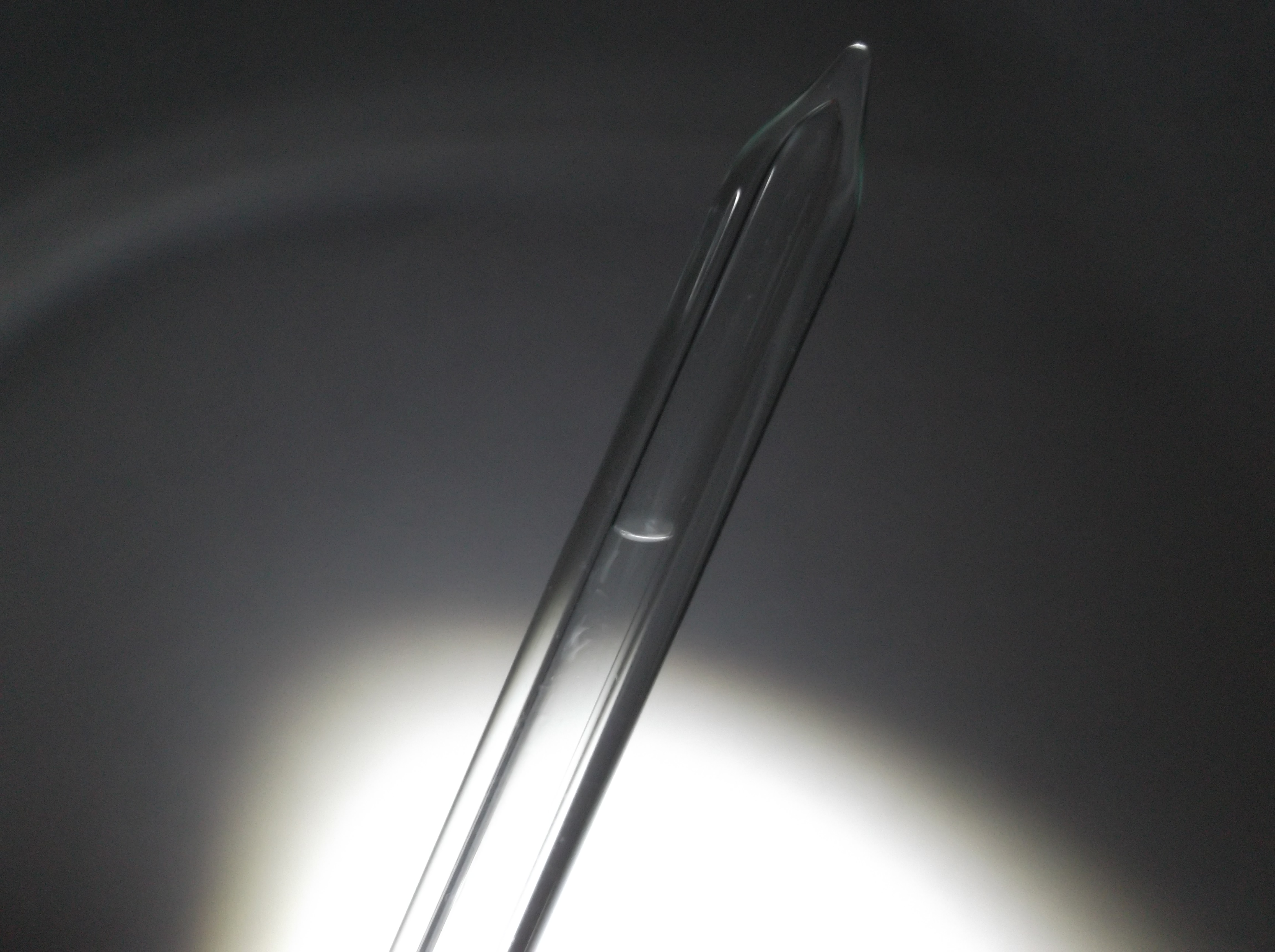

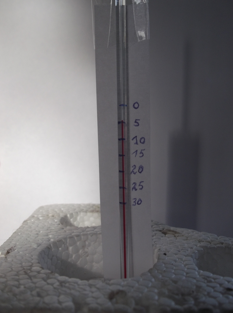

Любопытно наблюдать поведение сжиженного углекислого газа вблизи критической температуры. Она у него очень удобная - +31 С. Охладить легко и нагреть - можно просто подержав в руке.
При частичном сжижении углекислоты посредством одного только давления и при постепенном повышении в то самое время температуры до 88° Фар. поверхность раздела между жидкостью и газом делается менее резкой, теряет свою кривизну и, наконец, исчезает. В это время пространство заполнена однородным текучим веществом, в котором, в случае внезапного уменьшения давления или небольшого понижения температуры, обнаруживается характерное
явление полос, перебегающих или волнующихся πα всей его массе. При температурах выше 88° нельзя получить никакого видимого сжижения углекислоты или разделения ее на две отличных друг от друга формы вещества, даже если прилагать давление в 300 или 400 атмосфер. Окись азота дала сходные результаты.
Эндрюс Т. О непрерывности газообразного и жидкого состояний вещества

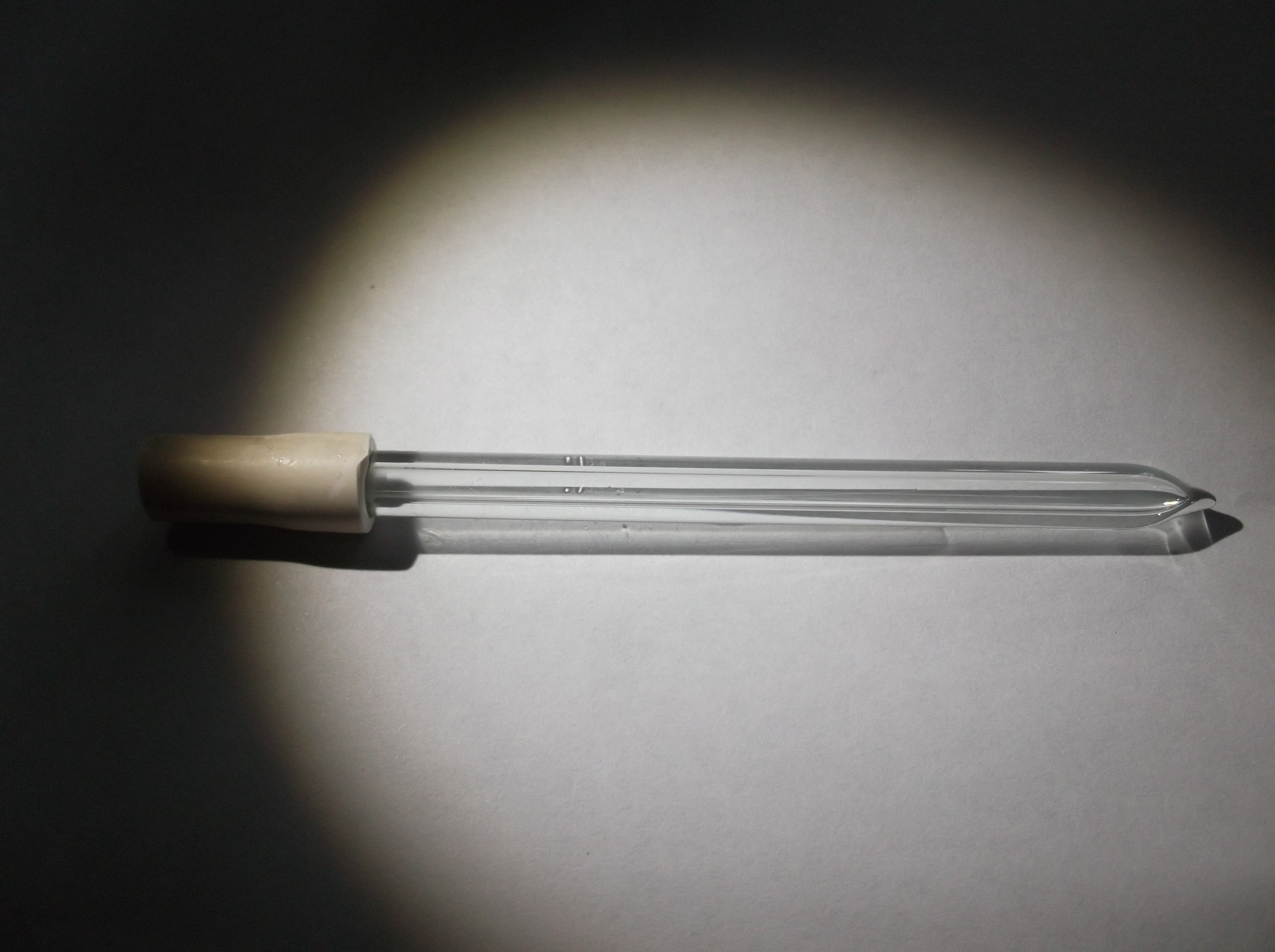

Несложно сделать более опасный, но простейший прибор - запаянную толстостенную трубку с углекислым газом.
Трубка подходит от мерной пипетки на миллилитр. Она уже была описана в опытах по трубкам Фарадея. Трубка охлаждается в стаканчике с жидким азотом, после конденсации небольшого количества углекислого газа запаивается. Выждав некоторое время для охлаждения спаянного конца, не вынимая из азота, трубку помещаем в взрывозащищенный контейнер - коробку, пенопласт или подобное для нагрева. Некоторые трубки лопаются. Поэтому нужно сделать несколько. Углекислый газ после таяния льда в трубке сильно расширяется, поэтому с конденсацией надо не переборщить. Если трубка выдержала и видна внутри углекислота, надо её испытать давлением - помещается в пластиковый сосуд с водой при 50 С. Если выдерживает - можно использовать для наблюдений. Понятно, что в защитных очках. Наблюдать визуально все явления - легко и смотрится занятно.
Получилось, правда, не совсем идеально, надо бы поменьше углекислого газа, чтобы уровень наполовину, но рассчитать сложно - вроде льда крохи, но потом при нагреве запаянной трубки жидкость все прибывает :) , из трех трубок уцелела и прошла испытание одна - в одной было много жидкости или спайка оказалась некачественной, в общем при нагреве до комнатной - взорвалась в коробке, в другой наоборот было слишком мало - не появлялся мениск.
