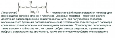

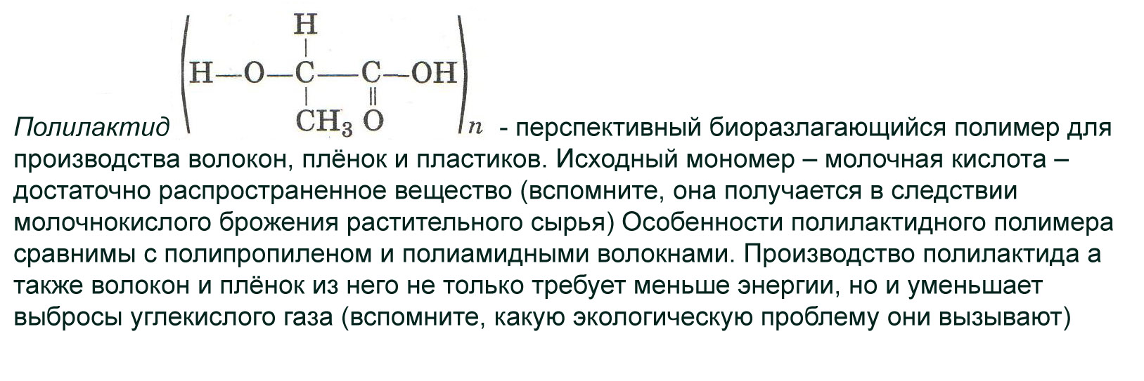

В статье про полимономер надо бы внести пояснение, в чём неточность, и желательно ссылку на перевод на русский.
 Post subject: Re: Химия и Химики №2 (2012) - обсуждение номера
PostPosted: 02 Mar 2012 14:47
Posts: 69059
Пояснять, я думаю, нет потребности: для тех, кто не поймет, эта статья не будет представлять интереса (даже если разжевать, что к чему).
Перевод добавлю чуть позже.
