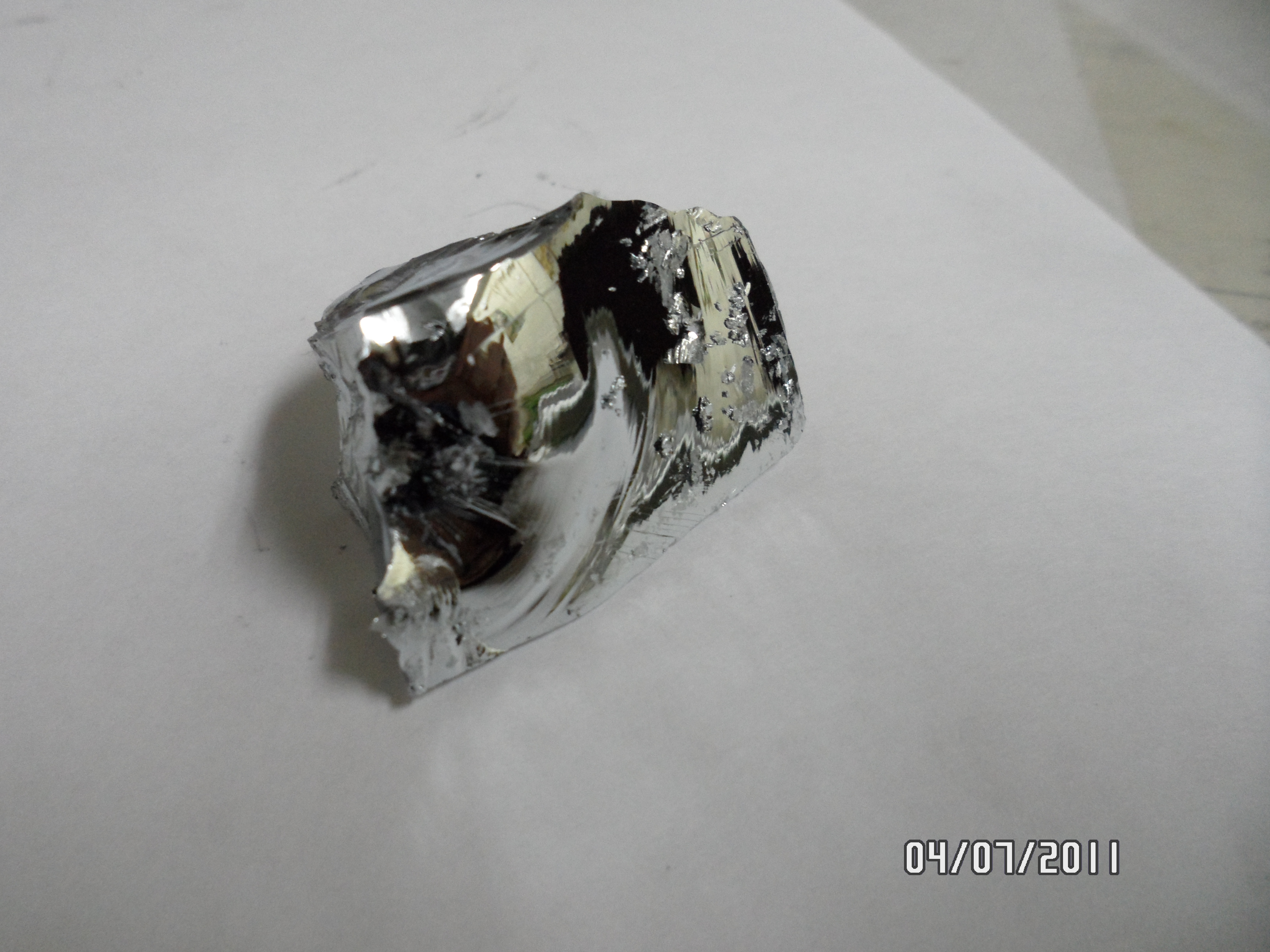

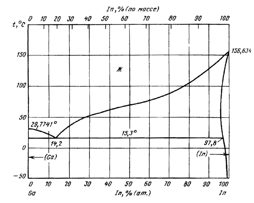

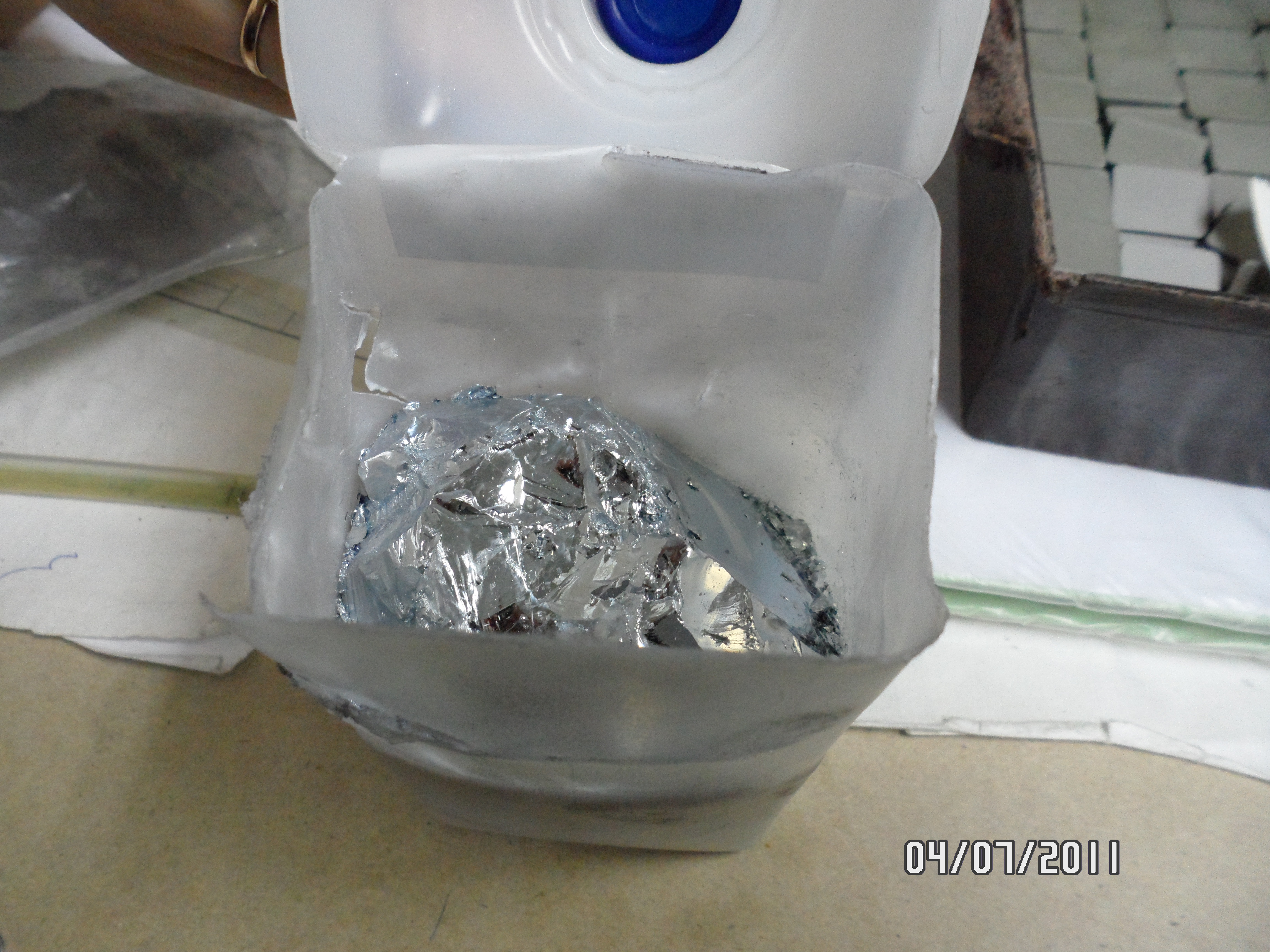

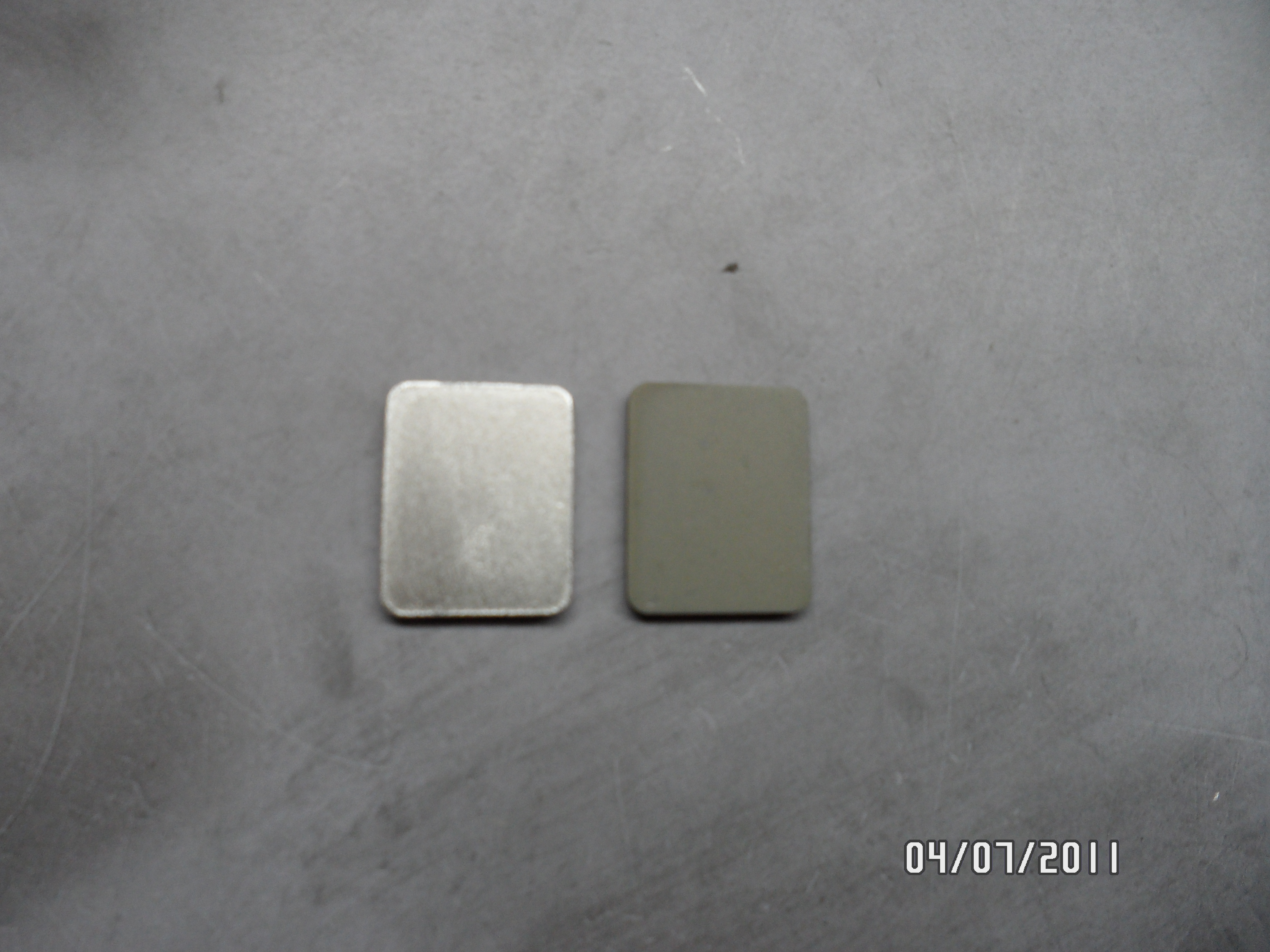

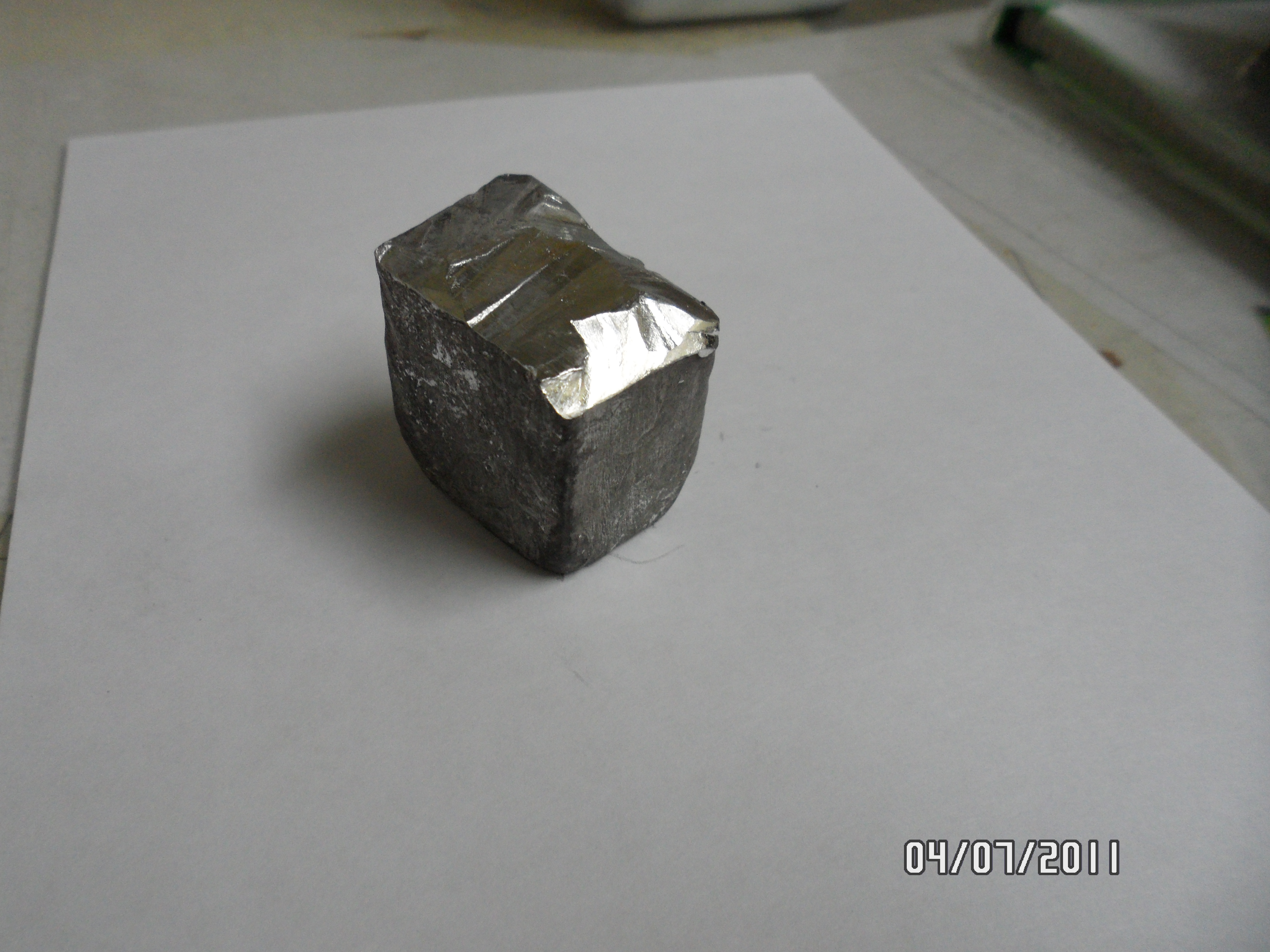

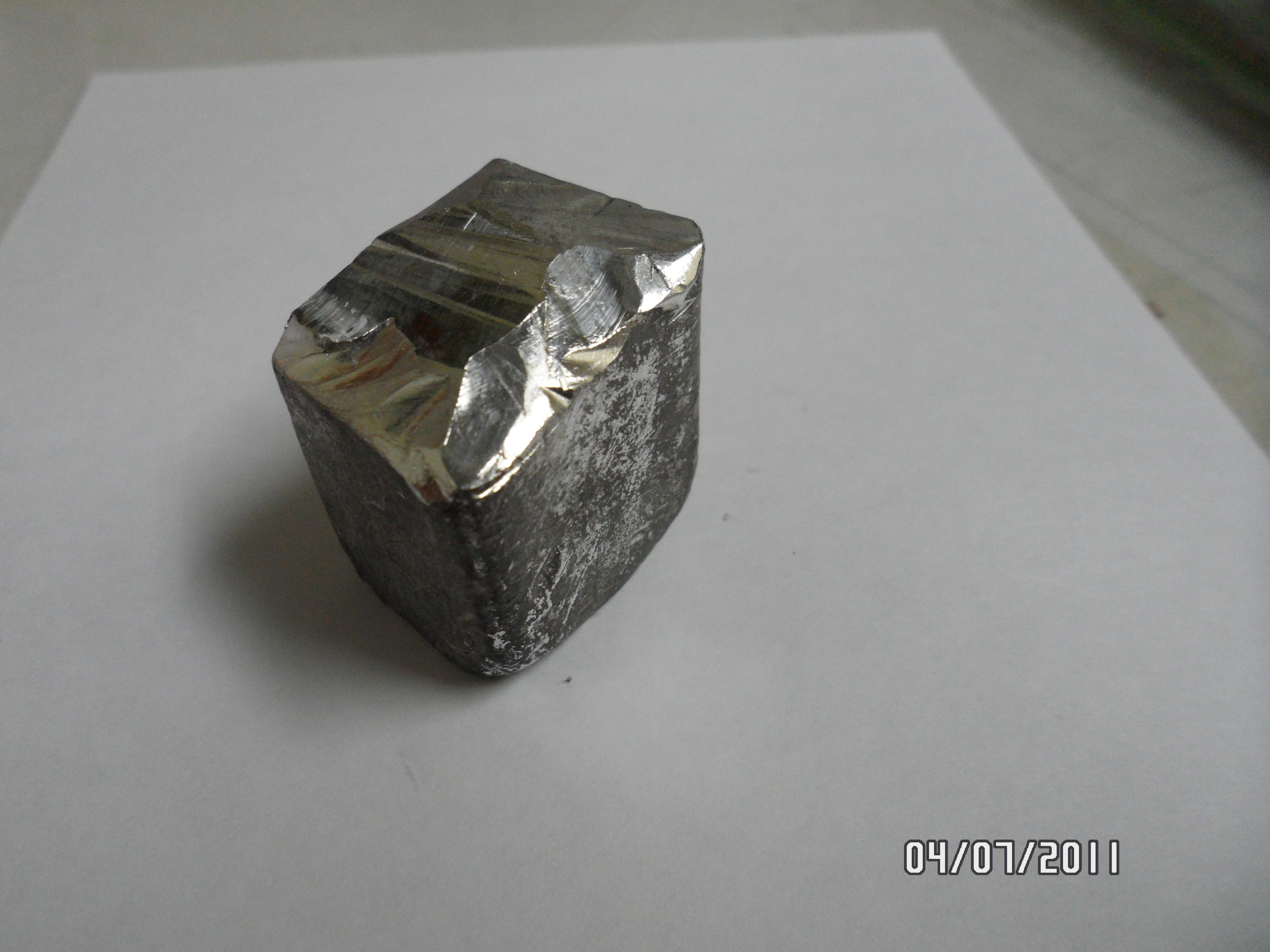

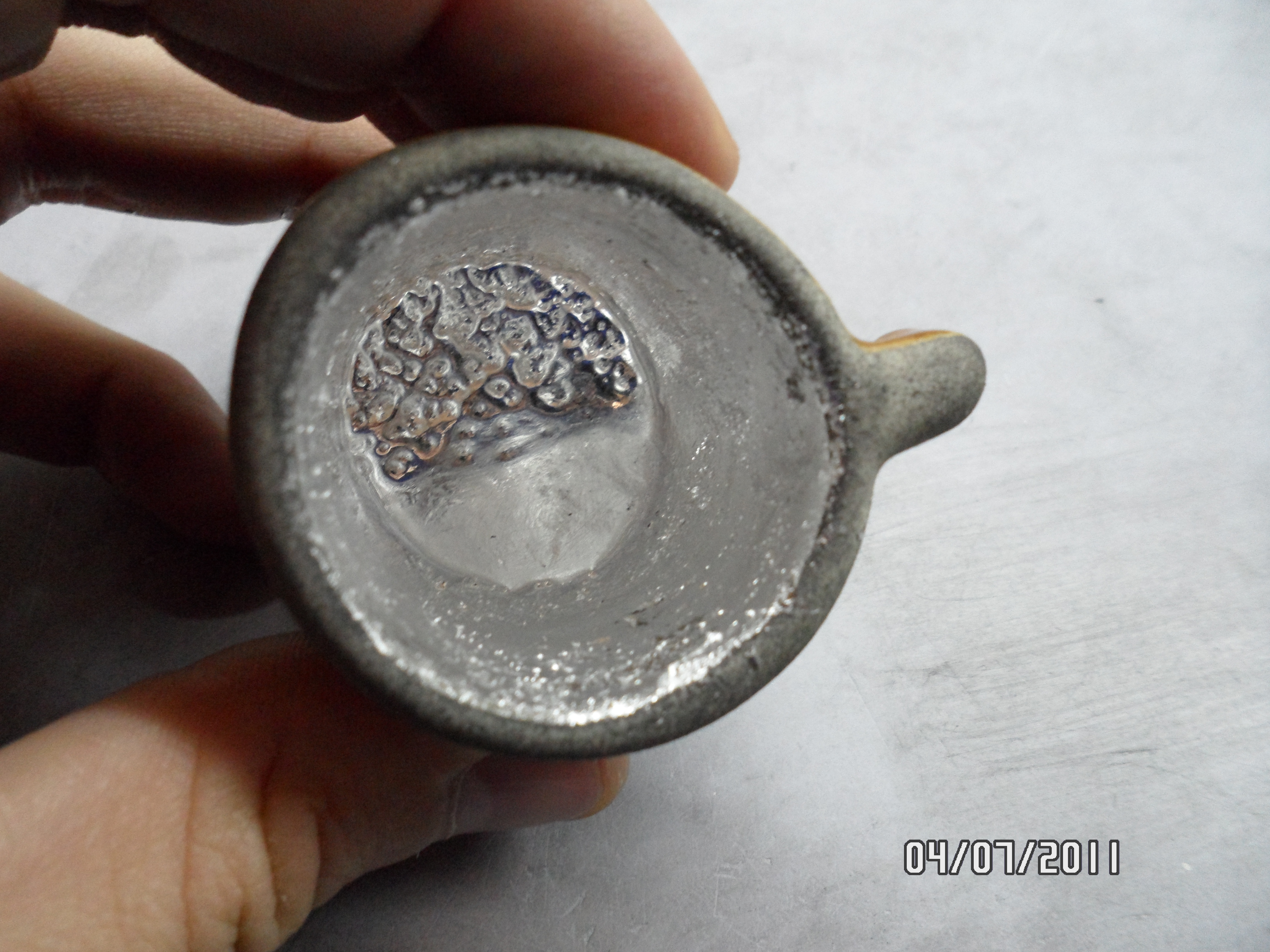

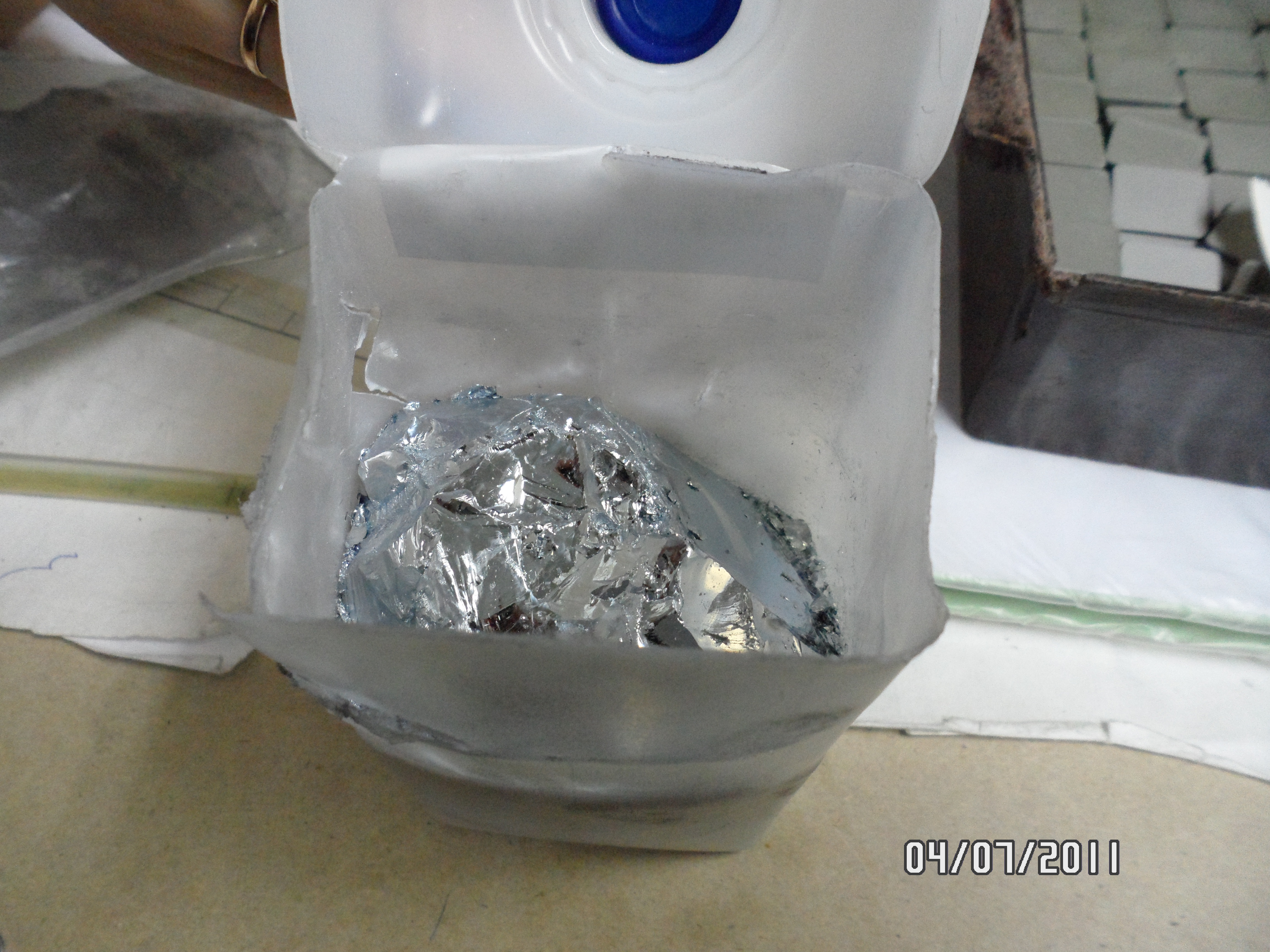

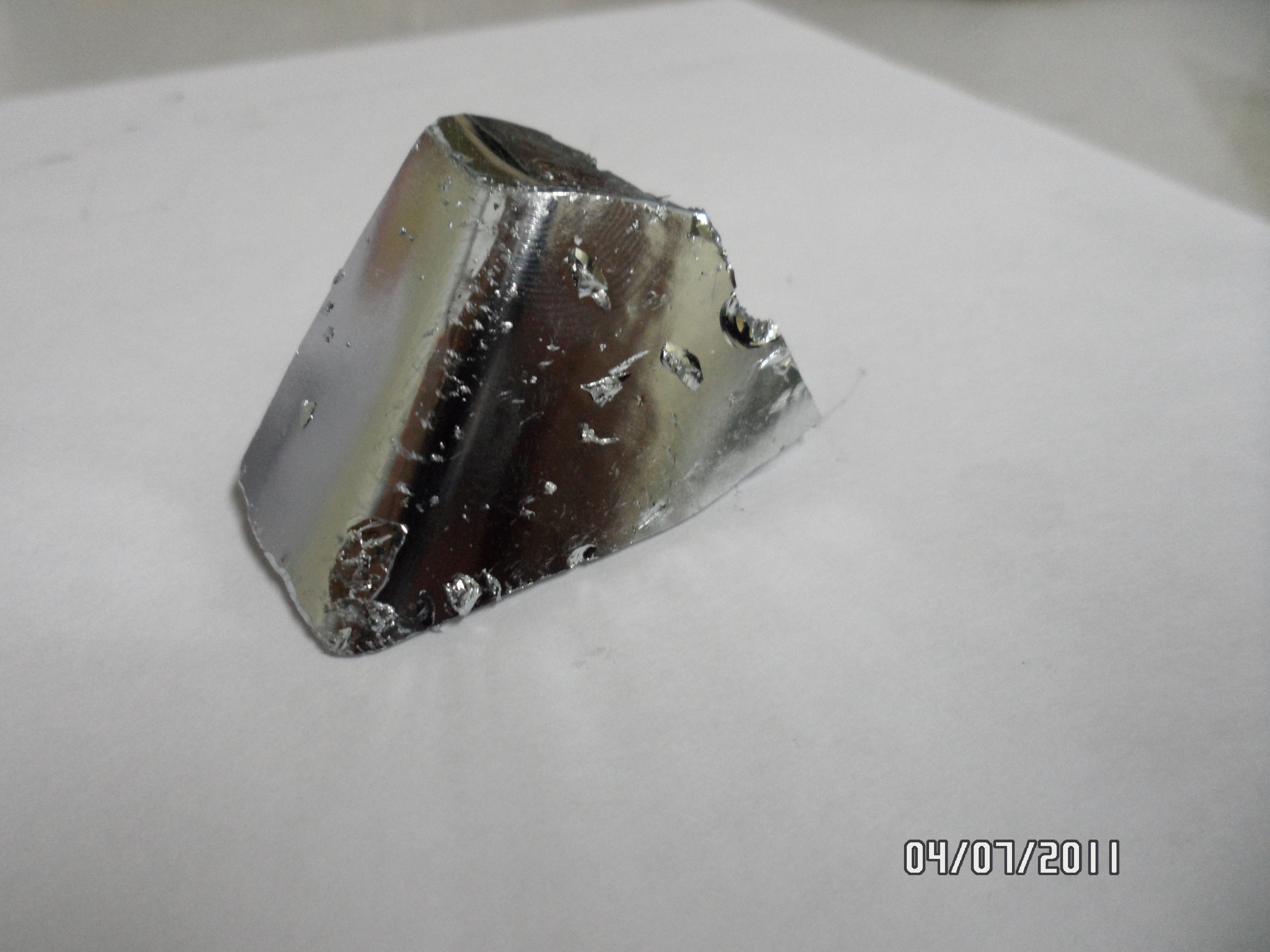

Добрый день. Выражаю свою благодарность людям участвовавшим в создании сайта, жаль, что такого не было в мои школьные и университетские годы.
В начале данной теме был разговор про индий и галлий в связи с чем захотел поделится.
У нас данный сплав используется в качестве электродов при нанесении на керамику на основе титаната бария( при выходе отпрессованных заготовок из печи обжига, выборочно проводится нанесение сплава для определения параметров (сопротивление) и при необходимости по полученным данным можно откорректировать цикл толкания печи.) Только есть один минус - проблема снятия данного сплава, чтобы не отправлять годную продукцию в брак, т.к. после обжига на керамику наносят сначала сплав Ni\Cr, а затем серебряную пасту.
Если у кого-либо возникнут идеи или вопросы пишите.

Спасибо за отзыв и фотографии.
Есть ли у вас возможность заснять действие этого сплава на алюминий (резкое изменение механический свойств и реакция алюминия с водой аналогично амальгаме)? Думаю, что сплав будет вести себя по отношению к алюминию аналогично чистому галлию.

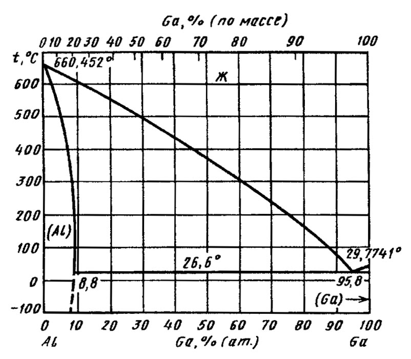

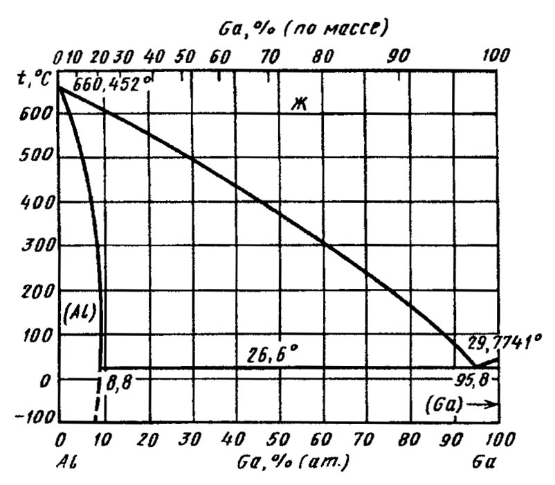

Возможность есть и в ближайшее время попробую. я правда ограничен малым количеством сплава. а чем так интересен сплав алюминия с галлием? напишите, пожалуйста свои идеи как лучше сделать.
Diaghramma_sostoianiia_sistiemy_aliuminii-ghallii_Al--Ga.jpg [ 108.09 KiB | Viewed 42760 times ]

В начале обсуждения писали, что если нагреть на алюминиевой пластинке немного галлия, то он "впитывается", и пластический алюминий становится хрупким. Такой алюминий легко реагирует с водой при комнатной температуре (как и алюминий, обработанный ртутью):
Rummy wrote:
Если идет речь об аналоге амальгамирования алюминия - тут галлий бесполезен. Даже если эффект есть - вряд ли он "дотягивает" до эффекта от действия ртути.
Если идет речь о галлии как альтернативе ртути в широком смысле - галлий не только дорог, но и далеко не безвреден.
Владимир,
Вы несколько заблуждаетесь. Галлий прекрасно "амальгамирует" алюминий, хотя, в отличие от (солей) ртути, не при комнатной температуре. Ещё юным химиком я много экспериментировал с металлическим галлием (мама по работе была связана с синтезом полупроводников, так что металлический галлий дома - немного - да был). Опыт проводился так: алюминиевая пластинка с кусочком (капелькой) галлия нагревалась на бытовой газовой плите (температуру оценить не берусь, но, думаю, не выше градусов 300). Некоторое время ничего не происходило, потом капелька галлия внезапно уходила в слой алюминия, как её и не было, только легкая "припухлость" оксидной плёнки оставалась. И в этом месте (после охлаждения) алюминий прекрасно реагировал с холодной водой, приблизительно с интенсивностью металлического кальция. Помимо водорода образовывалась серая дисперсия, вероятно смесь гидроксида алюминия с мелкодисперсным металлическим галлием.
И насчет "галлии ... далеко не безвреден" - можно поспорить. Не полностью безвреден, конечно, алюминий тоже не абсолютно безвреден (в виде растворимых соединений), но с вредностью солей ртути соли галлия сравнивать нельзя.
А вот то, что галлий дорог (и металл, и соли) и малодоступен - это святая правда, так что говорить о нем, как об альтернативе ртути в синтезах алюминийорганики не стоит.
В книге И.А. Щека, И.С. Чаус, Т.Т. Митюрева Галлий (Киев, 1963) нашел следующее описание:
Галлий легко реагирует с алюминием. Это можно видеть на следующем примере. Если провести твердым галлием черту на алюминиевой фольге, то галлий, проникая между зернами алюминия, уже через несколько минут настолько ослабляет связь между ними, что фольга легко разрывается по проведенной линии.
В системе галлий - алюминий образуются твердые растворы, существование химических соединений не установлено. В небольших концентрациях галлий мало влияет на электрические и механические свойства алюминия, с повышением концентрации несколько повышается прочность алюминиевых сплавов.
Сплавы алюминия с содержанием 4 и более процентов галлия нестойки в химическом отношении и медленно разлагаются даже во влажном воздухе.
Rummy wrote:
Простое размазывание капельки галлия по алюминиевой пластинке к "амальгамированию" не приводило. В этих условиях галлий не смачивал алюминий - а вот по пальцу галлий размазывался прекрасно (в отличие от ртути) - пальцы после работы с металлическим галлием обычно оказывались совершенно черными. Может быть стоило растирать галлий с кусочком наждачной бумаги, но я не пробовал. Кроме того, естественно использовалась пластинка не из чистого алюминия, а из первого попавшегося сплава на его основе; не исключено, что состав сплава существенно влияет на возможность образования "амальгамы".
Галлий, похоже, действительно проникает между зёрнами алюминия - полученный термообработкой "сплав" очень легко разламывался руками на мелкие кусочки и, как я сейчас понимаю, скорее всего мог бы быть легко растёрт в порошок в ступке.
Расход галлия (по сравнению с ртутью) достаточно велик, очень похоже, что получения активного алюминия взаправду нужно ввести не менее 4% галлия, однако по описанной мной "методике" нужное количество вводилось само, а оставшаяся часть алюминиевой пластинки оказывалась не "амальгамированной".
"Сплав", по логике вещей, действительно должен разлагаться во влажном воздухе, но это происходит очень медленно - приготовленный вечером, он прекрасно доживал на воздухе до утра, когда я его тащил в школу - поподжигать выделяющийся из воды водород на глазах у одноклассников.
Я лично полностью доверяю этим описаниям, но хорошо, если были бы фотографии (а еще лучше - видео) данного процесса.
