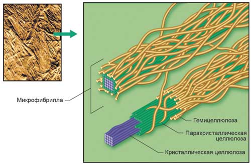

различия в гидролизе между крахмалом/гликогеном и целлюлозой связаны с их третичной структурой - для проникновения воды в межфибриллярное пространство целлюлозы требуются сильные кислоты и высокие температуры,
в товремя как у крахмала рыхлая структура и он легко набухает просто в подогретой воде

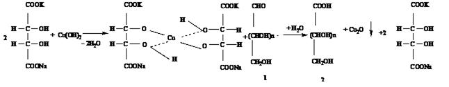

Реакция Бертрана:
1. СuSO4 + 2NaOH → Cu(OH)2 + Na2SO4
2.

Реакция Бертрана:
2. Image
СПАСИБО ОГРОМНОЕ)Теперь всё стало понятно.
