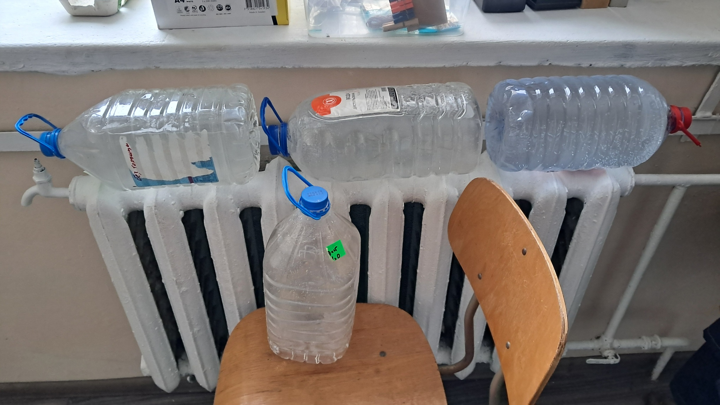

На теплую батарею отопления положили закрытую ПЭТ бутылку с водой. Пробка оказалась неплотной, поэтому в результате нагрева воды пузырьки воздуха стали заходить внутрь бутылки.
Объясните наблюдения.
P.S. Это, правда, задача по физике. Описанное явление я наблюдаю прямо сейчас.

Posts: 69235
Да - вода со льдом. Там, где крышка была герметичной - сжималась сама бутылка.
