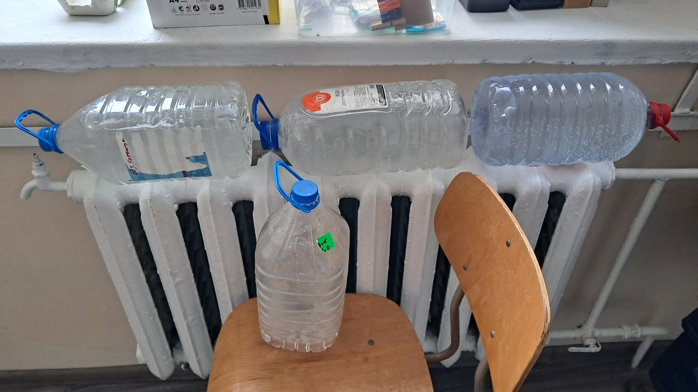

На теплую батарею отопления положили закрытую ПЭТ бутылку с водой. Пробка оказалась неплотной, поэтому в результате нагрева воды пузырьки воздуха стали заходить внутрь бутылки.
Объясните наблюдения.

 Post subject: Re: Олимпиадные задачи
PostPosted: 22 Jan 2026 12:36
Posts: 2101
Видимо, вода твёрдая и при нагревании сжимается.
PostPosted: 22 Jan 2026 14:04
Posts: 67499
Да - вода со льдом. Там, где крышка была герметичной - сжималась сама бутылка.
