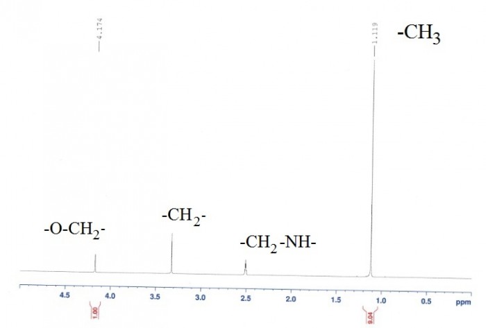

Приветствую всех энтузиастов, мог бы мне кто-нибудь помочь в интерпретации данных. Ниже прикрепляю файл с графиком и переводом задания с немецкого. Задание: Почему десять Н-ядер показывают только два сигнала? Что это за соединение? Заранее благодарю за помощь и извиняюсь за формулировку вопроса.

Возможно потому, что в молекуле два вида манитоэквивалентных протонов. Если протоны маннитоэквиваленты , то на ЯМР спектре будет изменяться интенсивность сигнала, а не количество пиков

Как-то так:
