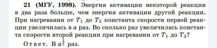

Author:  Rome [ 06 Aug 2021 18:47 ]
Post subject:  Кинетика
Author:  Upsidesium [ 06 Aug 2021 21:37 ]
Post subject:  Re: Решаем задачи по КИНЕТИКЕ ХИМИЧ. РЕАКЦИЙ
Ea = RT1T2/(T2-T1) * lnk2/k1
Ea' = RT1T2/(T2-T1) * lnk2'/k1'
По условию Ea/Ea' = 2 и k2/k1 = а.
Найдем k2'/k1'
2 = lna/ln[k2'/k1']
lnk2'/k1' = 1/2*lna
Используя свойство логарифма получаем:
lnk2'/k1' = lna1/2
откуда
k2'/k1' = a1/2
Убедительная просьба писать в одну тему. Соблюдайте порядок и не испытывайте терпение модераторов форума.
