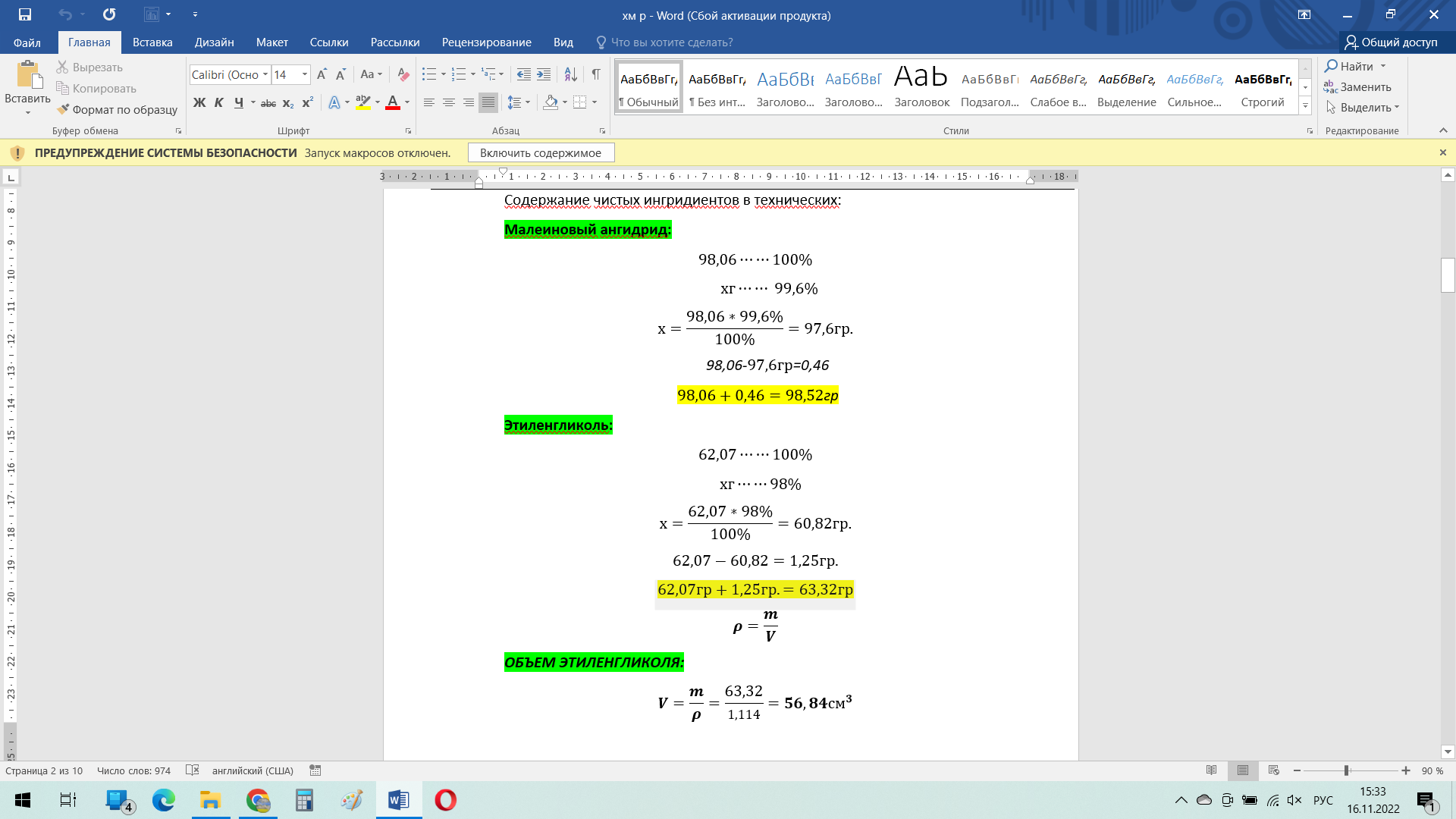

Особенно есть вопросы по поводу вот этих расчетов.
Как их нужно считать? Как у меня(см. фото ниже)?
Или нужно просто вот так по пропорции?
98,06⋯⋯100%
хг⋯⋯ 99,6%
х=(98,06*99,6%)/(100%)=97,6гр

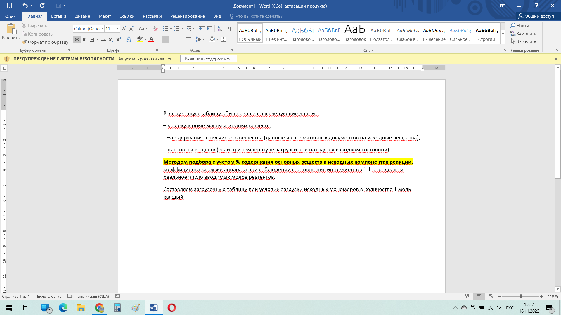

Вот что написано в указание для составления таблиц.

Метод подбора в данном случае означает проведение вычислительных действий с учетом перечисленных данных.
На сколько я знаю строгих стандартов оформления нет, но в каждом учебном заведении могут быть свои "тараканы", так что нужно уточнять на месте.
В целом последовательность действий соблюдена, крамольных моментов не вижу. Единственное - внимательность (задача 1 таблица 2).
