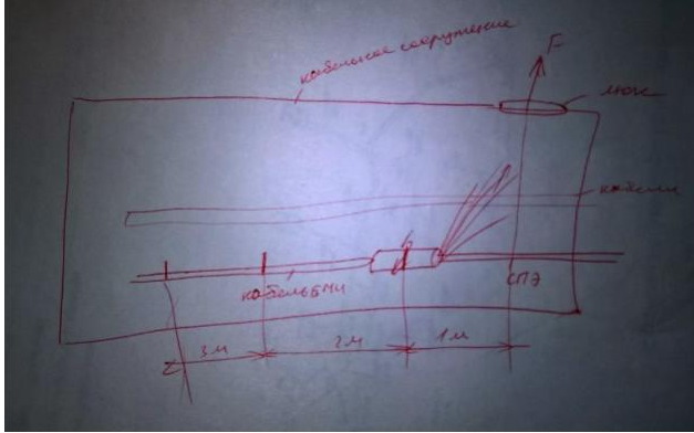

А если более подробно расписать, то в подземном кабельном сооружении стояла кабельная муфта (которая соединяет концы кабеля), на которую надет стальной кожух. В муфте произошло короткое замыкание, ток короткого составил более 7 кА.
И собственно стальной кожух(с одной стороны наглухо закрыт, а с другой открыт) как бы явился направляющей для вылета газообразных продуктов, в сторону люка, который вылетел.
Собственно и проверяется теоретическая возможность образования необходимого количества газообразных продуктов для выброса люка.
Примерно это выглядит так

И какова может быть температура выделяемых газообразных веществ в момент КЗ?

Верхний предел - температура дуги (искрового разряда), нижний предел - градусов 200-300 (температура начала разложения). Это зависит от того, насколько изоляция в данной точке отдалена от места КЗ.
Наглядное представление дает вид сгоревшего провода.

Довольно большое сооружение. Я думаю, повышение давления будет носить локальный характер (в момент перед вылетом), так как оно будет обусловлено появлением ударной волны, и давление на фронте волны будет как раз так и высокое.
Но посмотрев литературу по горению и ударным волнам, там новичку решить задачу нахождения параметров ударной волны не под силу.... :confused:
