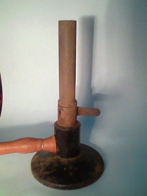

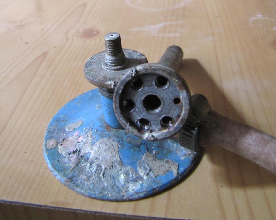

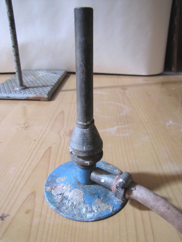

Пожалуйста, помогите! Раздобыл горелку Бунзена, старая, покрыта слоем окислов, но сопло абсолютно чистое, заслонка тоже двигается свободно. Пробовал зажигать, но пламя жёлтое, без малейшего намёка на синий цвет (при полностью открытой заслонке), если заслонку закрыть, начинает коптить. Газ из баллона (пропан-бутан). Скажите, в чём может быть проблема?
 Post subject: Re: Горелка Бунзена
PostPosted: 30 May 2010 12:54
Posts: 69284
Проблема скорее всего в том, что горелка рассчитана на природный газ, а не на пропан-бутановую смесь. Пламя желтое потому, что даже при полностью открытой заслонке не хватает воздуха.
У меня была аналогичная проблема - знакомый дал красивую горелку для съемки экспериментов, но на пропан-бутане она коптит.
Чтобы получить синее пламя нужна горелка с поддувом воздуха, примерно такая:
http://chemistry-chemists.com/Video/glass.html

Была такая же проблема. Пути решения - поход на рынок в места, где торгуют газо-сварным оборудованием, приобретаем форсунок несколько с наименьшей дырочкой. Дома, если необходимо, перерезаем резьбу на форсунке, вставляем и пробуем. Если продолжает коптеть, то аккуратно расклепываем форсунку, чтобы уменьшить диаметр дырки.
У меня получилось таким образом переделать три горелки.

Я в своей горелке уменьшил отверстие в форсунке.Открутил трубку и вставил в форсунку с внутренней стороны небольшой кусочек медного провода.Горелка не коптит.

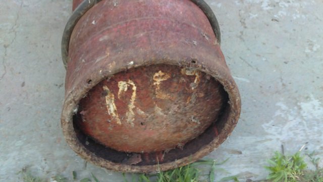

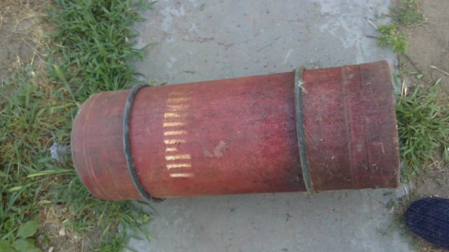

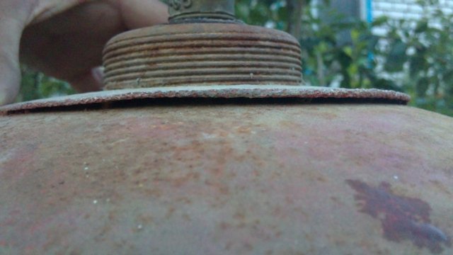

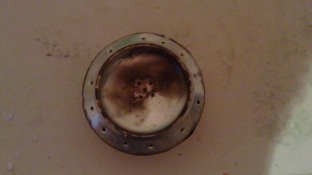

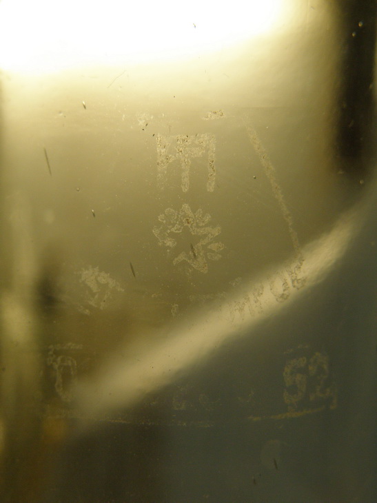

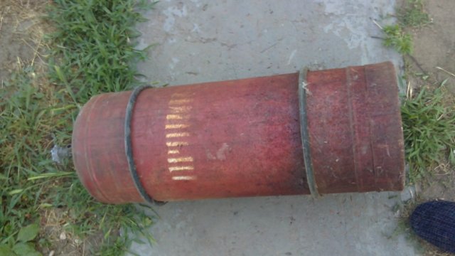

Сейчас у меня никак не получается купить горелку бунзена. Хочу 13 модели :) А пока в поисках замены, наткнулся в сарае на пропан-бутановый баллон.
Сразу же вопрос к более опытным - можно ли такой баллон эксплуатировать? Или лучше купить новый литров на 5 или 12 литров? Чтобы было безопасней и спокойней. С кислородными проблем нет. 10 штук запросто найду :)
Нагуглил ТБ. И похоже придётся покупать б.у но исправный...
9. Запрещается эксплуатировать газовые баллоны, срок освидетельствования которых истек, а также при наличии наружных повреждений (трещины, коррозия корпуса, заметные изменения формы и т.п.), неисправных вентилях, переходниках.

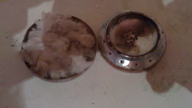

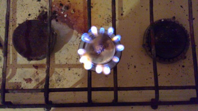

Также у меня завалялась одна горелочка по рецепту одного видео с ютуба. :)
Кто какими горелками пользуется? Выкладывайте фото.
Image ImageImage
Если корпус слегка поржавел - это не страшно. Наибольшие опасения в этом баллоне вызывает вентиль - неизвестно, насколько он исправен. Кроме того, необходим еще редуктор.
Есть сомнения - с такими вещами лучше не рисковать. Те, кто много работал с газовыми баллонами общаются с ними на "Вы".

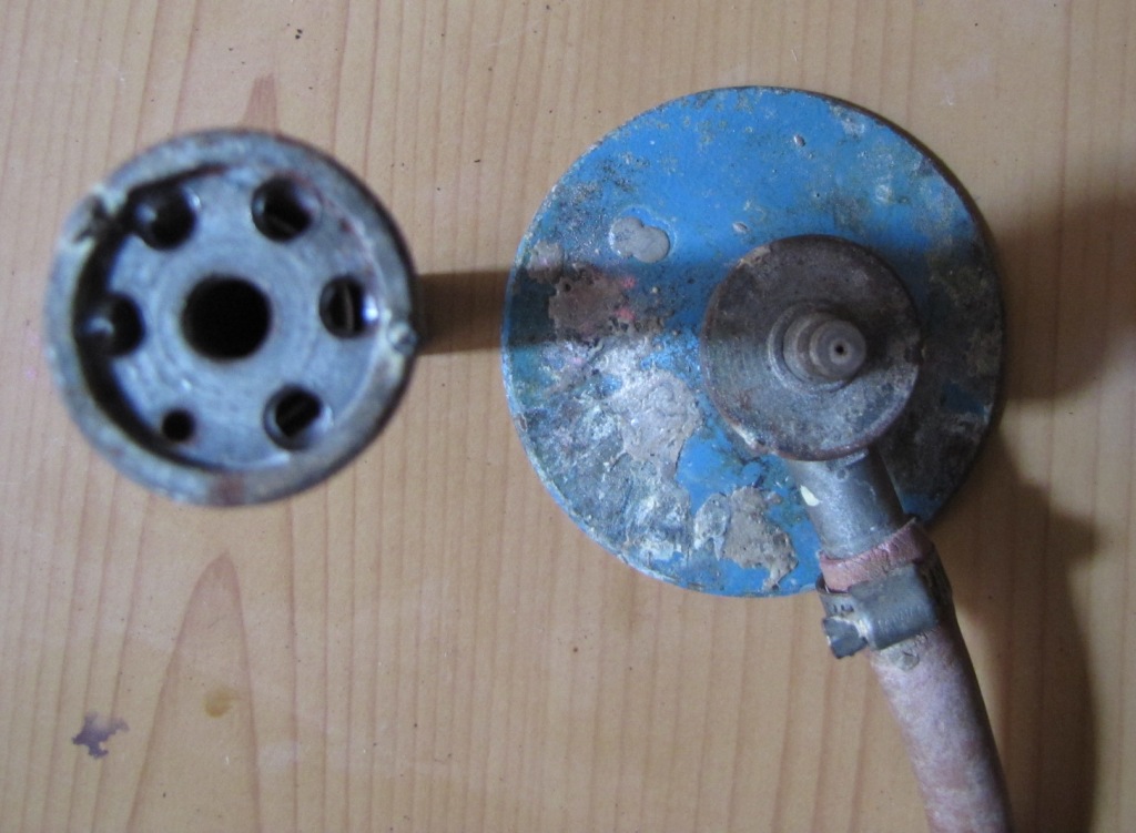

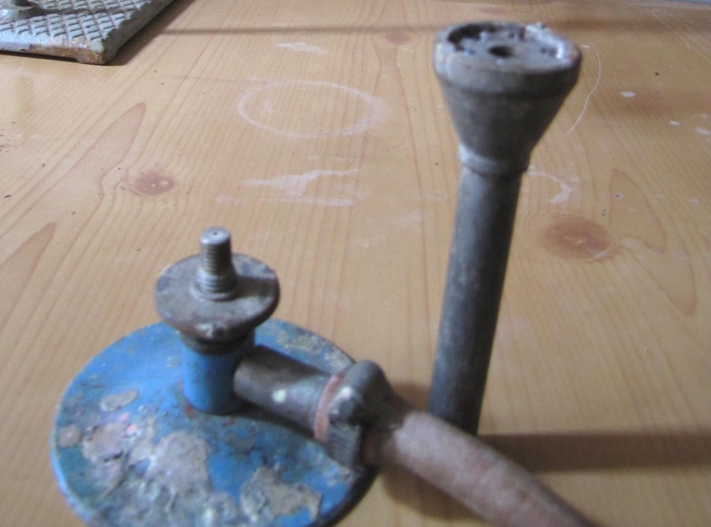

Как видите, устройство простое: трубка с конусом. Снизу к конусу приварен круг, в котором есть центральное отверстие с резьбой, куда вкручивается трубка для подачи газа и небольшие отверстия, через которые заходит воздух. Чуть ниже расположен вращающийся диск, который должен регулировать доступ воздуха к отверстию (путем поворота вверх-вниз). Как правило, он бесполезен.
Горелку, показанную на фото, я использовал для проведения значительного количества экспериментов. Надеюсь, что в будущем удастся сделать еще многое.

Точно же такая горелка. Проблему решл просто. Разобрал горелку, вынул сопло и сжимал его верхнюю часть в тисках до тех пор, пока у пламени не остался слабый желтый язычок. Попытался переделать горелку Теклю, но треснуло латунное сопло. Попробую сделать новое из алюминиевой проволоки 5 мм.
