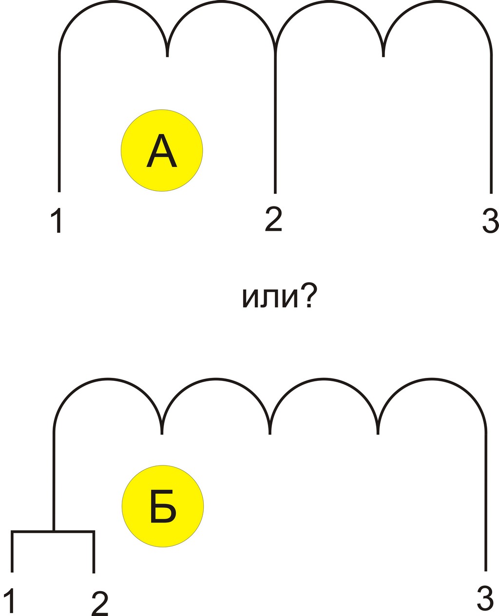

Достался мне колбонагреватель с штатным шнуром:
У него на розетке три входа. Понятно, один - общий, а два другие - две спирали? Или у меня коротыш между ними, или это так задумано? Распайка шнура сделана так, что №3 - это, допустим, фаза, а №1,2 - соединены вместе - ноль. Разбирать его не хочется, чтобы не нарушить теплоизоляцию. Как должно быть? Одна или две спирали?

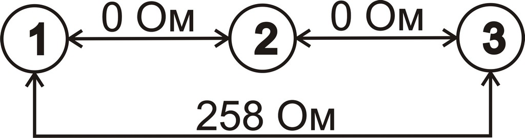

Alex K wrote:
а нет возможности прозвонить тестером?
Да, кажется, где-то обрыв:
На корпус ни один не звонится.

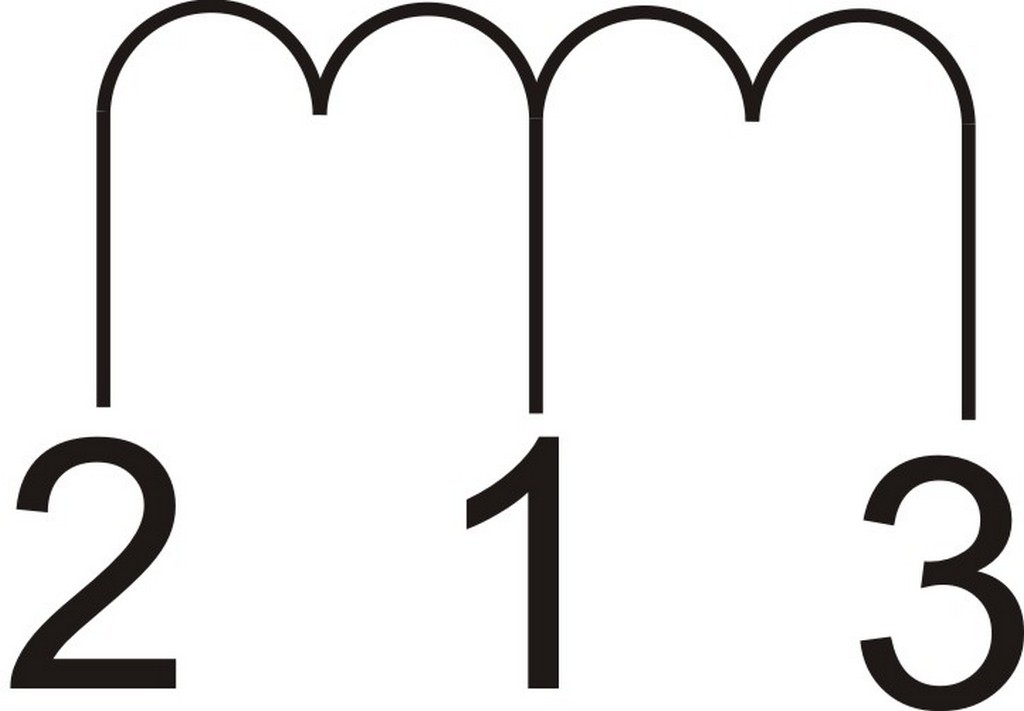

Скорее всего дело было так:

Этот колбонагреватель - вещь не очень хорошая. Обычно в лабораториях используют плитку с песчаной или водяной баней.
Если мне не изменяет память контакты там: ноль, фаза и земля. Сегодня спрошу на работе.
Ни один контакт на корпус не звонится.

Уточнил у специалистов: это старый советский вариант евророзетки. Контакты: фаза, ноль и земля. Если не прозванивает на корпус - вероятно обрыв.
Кстати, у меня в лаборатории стоит таких несколько штук.

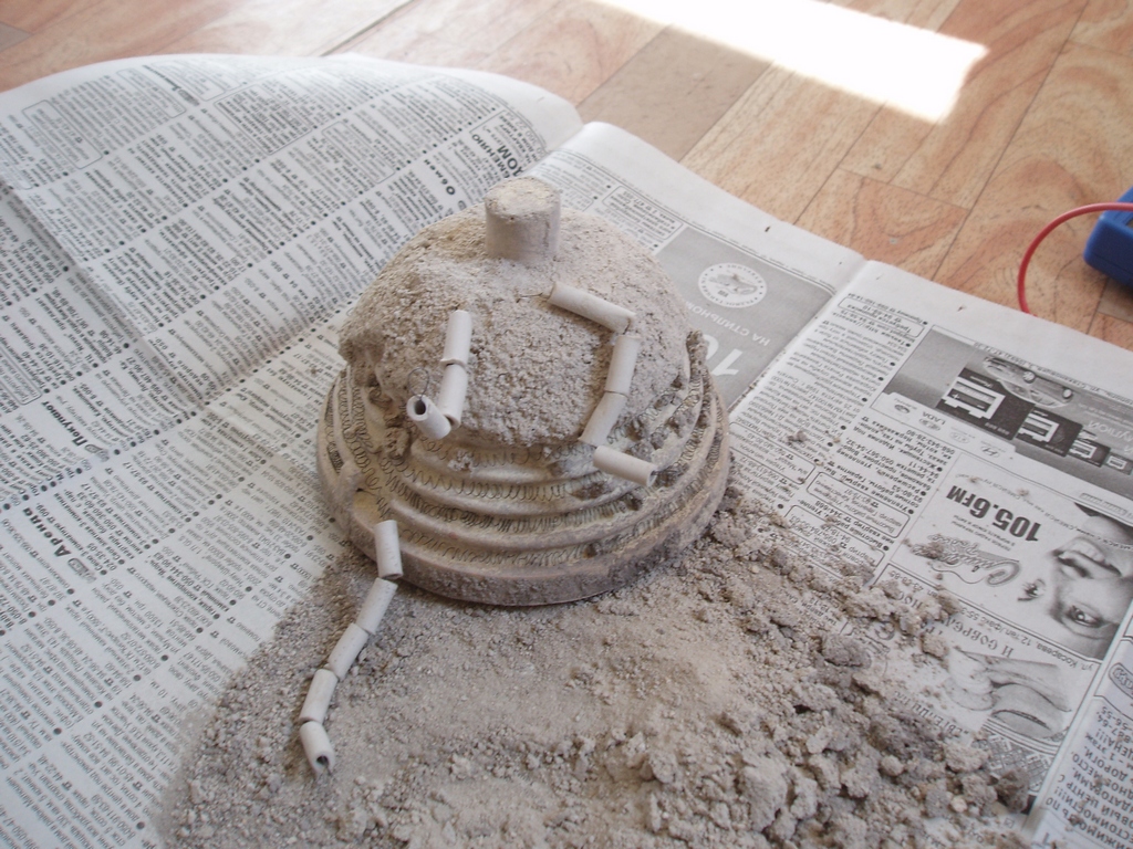

Спасибо, Виктор. Все таки там было так:
см.Рисунок2 (где 2,1,3).
А сейчас:
Там две обмотки: одна - внутри муфеля, другая - снаружи.
В общем, решил я дать новую жизнь своему колбонагревателю, заодно по-практиковаться перед изготовлением муфельной печи.
