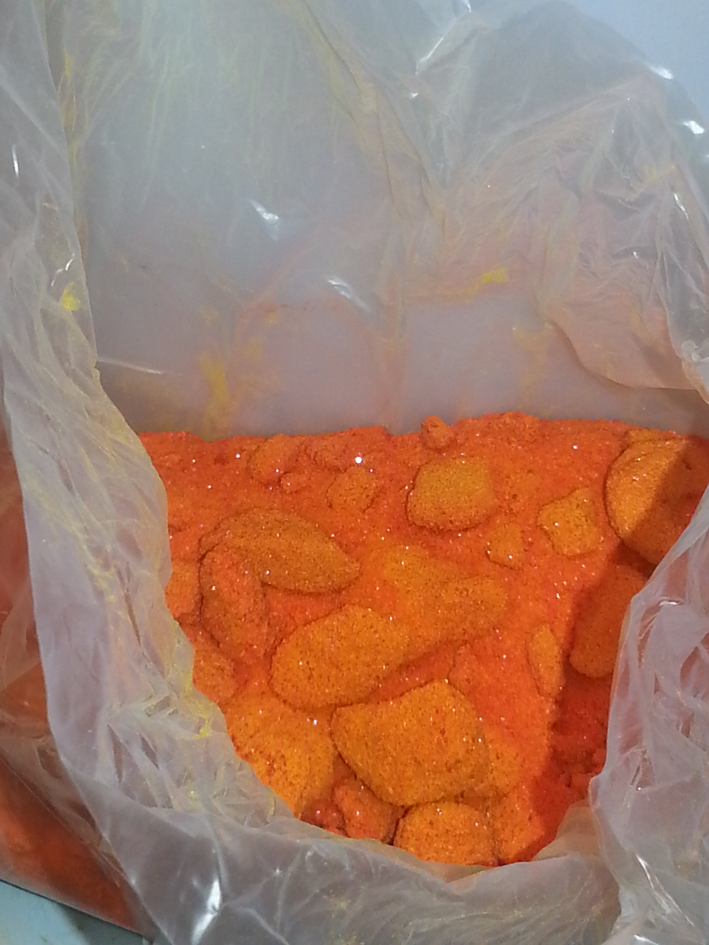

Нашел несколько реактивов. Но без вразумительных этикеток.
Из какой области и зачем покупалось неизвестно.
Суть надписи остается загадкой.
Может дихромат калия?

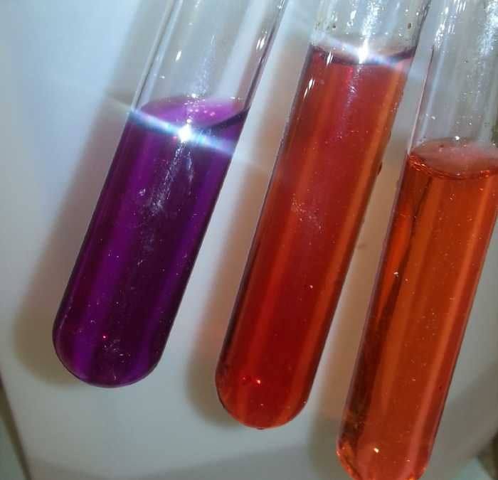

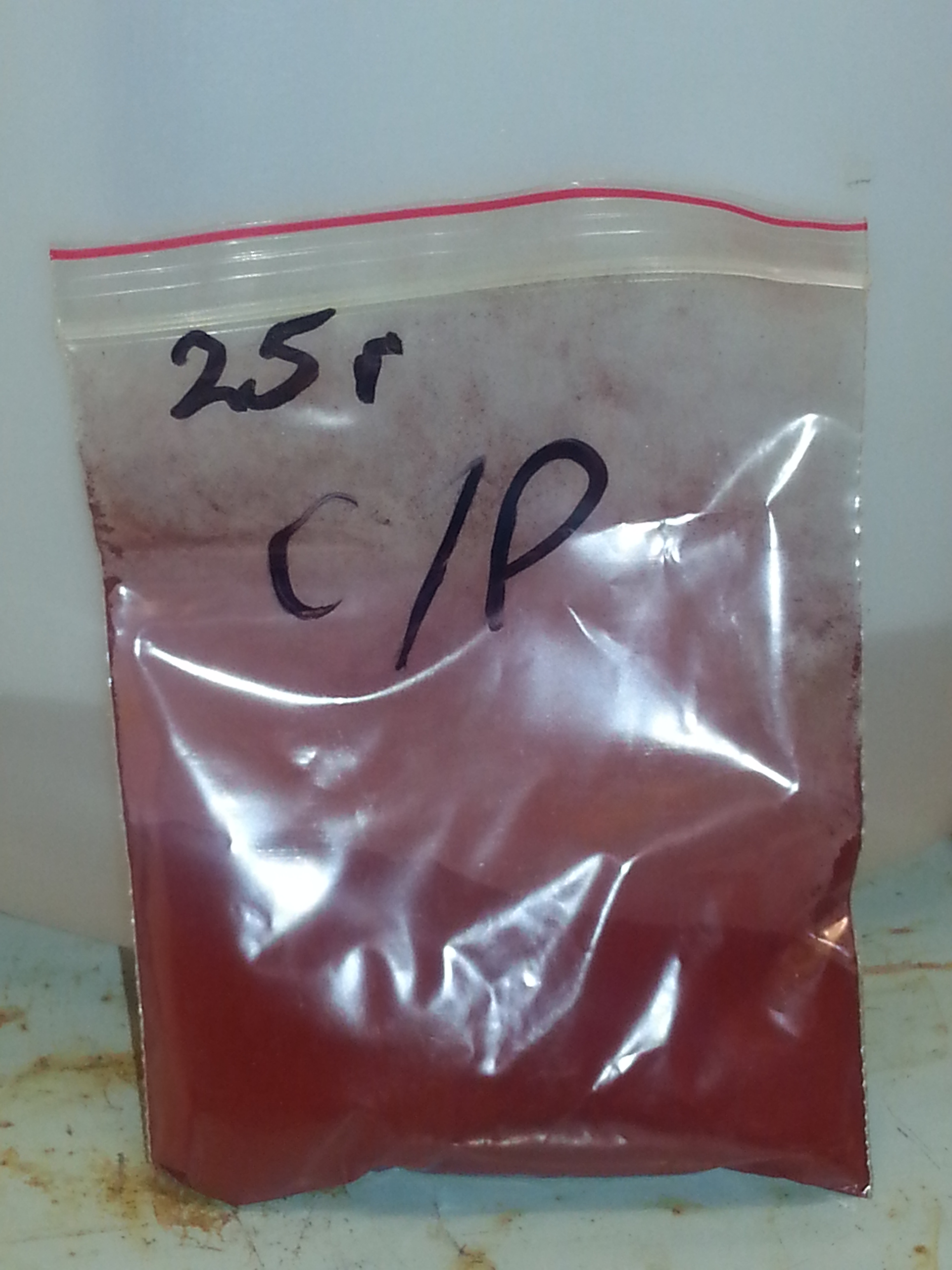

Второй претендент.
Пакетик с каким-то индикатором. Надпись гласит что он спирторастворимый и его аж 25г)
На глазок сыпанул в пробирки.
1- 0,1Н КОН (фиолетовая)
2- водопроводная вода
3-электролит.
 Post subject: Re: Опознание реактивов.
PostPosted: 05 Feb 2014 19:40
Joined: 12 Aug 2012 17:26
Posts: 373
K3[Fe(CN)6], не? Написано же ККС.
А индикатор - может бромтимоловый/феноловый синий, а мож и нет (слишком насыщеный цвет) - по рН-метру переход прикинуть бы...

Первое - красная кровяная соль.

Да, что-то я сходу и не понял что это кириллица.
Какой-то калий, калий, углерод...
Индикатор вроде похож на феноловый красный.
PostPosted: 05 Feb 2014 20:55
Posts: 7066
Похож, в т.ч. и по цвету щелочного раствора.
