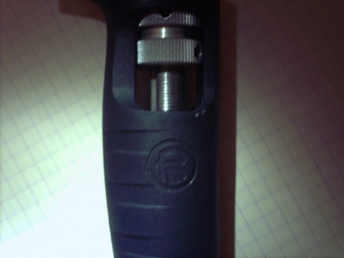

А для мелких работ много разных горелок продается типо этой.
Интересно, на сколько времени такой горелки хватит (непрерывная работа)?
