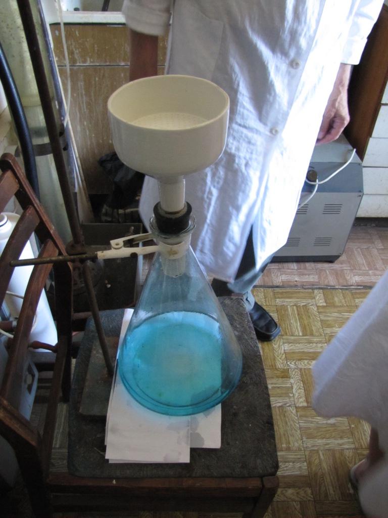

Posts: 27
В восьмом номере появилась заметка "Вакуумное фильтрование (оборудование и принадлежности)". Скажу честно, почти никогда и ни у кого я не видел какой-либо защиты на колбе Бунзена. Сам грешен. Однако учитывая образовательную направленность журнала "Химия и Химики" мне кажется, что это не совсем правильно. Взрываются они редко, но - бывает. За свою долгую химическую жизнь я был свидетелем двух случаев (не считая многочисленных баек). Первый достаточно комичный, с моим соседом по лаборатории. Колба Бунзена под вакуумом, как ей теоретически и положено, просто схлопнулась внутрь без разлёта осколков. Комичность же состояла в том, что один "осколок" всё же образовался - вверх полетела воронка Бюхнера и попала точнёхонько в лоб наклонившемуся в этот момент над колбой соседу. А вот второй случай, уже непосредственно со мной, мог закончится гораздо хуже. Это была пятилитровая колба Бунзена с литровой воронкой. Фильтрование шло очень медленно, и я отправился в столовую. Вернувшись я застал в лаборатории основательный разгром: раствор на потолке (более трёх метров, между прочем), битая посуда на столе вокруг и, главное, пробившие линолеумное покрытие стола два осколка. Так быть не должно, но так было.
Так что, наверное, стоит хотя бы упомянуть необходимость какой либо защиты для колбы. Намотанное полотенце или старый халат; очень удобны (но не знаю, насколько эффективны) были пластиковые сеточки от импортных литровых бутылок с ацетоном и т.д.

Халат или полотенца неудобны: не видно, что делается в колбе. Скотч должен предотвратить разлет осколков, но выглядит он не эстетично. Сеточка - самое то, но я не видел таких сеточек, которые налезли бы на большую колбу Бунзена (а именно такие колбы чаще всего и взрываются).
У меня как-то бахнула трехлитровая колба, но это событие я пропустил, т.к. пришлось срочно ехать в институт стандартизации (УкрЦСМ). Когда вернулся, зав. лаб уже смела в кучку осколки колбы.
Комментарий сейчас добавлю в статью.

Вакуумным фильтрованием занимался эпизодически всю сознательную жизнь. Кажется, уже сообщал, что все колбы Бунзена, с которыми имел дело, объёмом до 2-х литров включительно, нормально держали вакуум и ни разу не лопались, но ни одна колба от 3-х до 5-и литров не выдержала - все полопались. В качестве поглотительной и предохранительной использую литровые советские склянки из-под сухих реактивов (с широким горлом) с резиновыми пробками соответствующего диаметра (такие пробки дефицитны). Нормально держат вакуум, хотя и не предназначены для этого.

Колб Бунзена большого объема (от 5 л и более) на моей памяти несколько вышло из строя в процессе фильтрования, ни одна не взорвалась, просто трещина и потеря вакуума. Все от горячих жидкостей. Стеклодувы в починку бунзены не берут.

Я уже почти 30 лет работаю в лабораториях, где каждый день кто-то что-то фильтрует с вакуумом. Как правило с колбой Бунзена в комбинации с воронкой Бюхнера или к.л. другим фильтром (пористое стекло, тефлоновая мембрана и т.д. и т.п.).
НИ РАЗУ не сталкивался со взрывом колбы при фильтрации. Насосы у нас сильные, а фильтрации иногда очень долгие, бывает и по несколько часов.
При этом, например, при перегонках и выпариваниях - редко, но случалось, лопались. Кстати, все современные роторные испарители снабжены щитками.
Правда, есть 2 детали:
а) Перед использованием в вакууме колбу необходимо внимательнейшим образом осмотреть, на предмет трещин, "звездочек" и прочих дефектов.
Если обнаружен дефект - колбу безжалостно выбрасывают.
б) Для перегонки/выпаривания следуют брать ВАКУУМНУЮ, толстостенную колбу.
