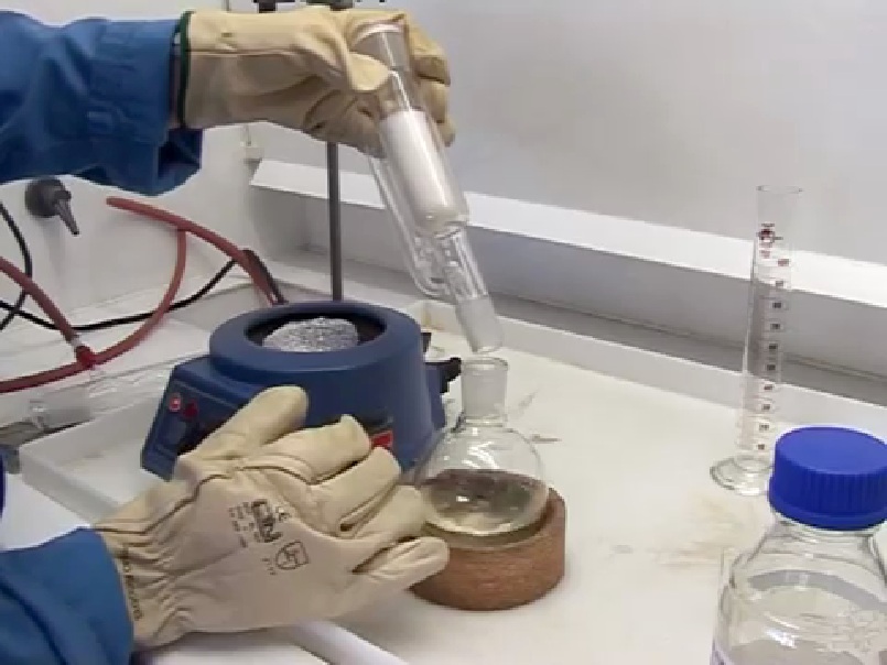

Приборы:
-колба круглодонная
-насадка НЭТ
-обратный холодильник
-переход (для холодильника)
-колбонагреватель
Экстрагент подбирают индивидуально, но в большинстве случаев подойдёт ацетон.

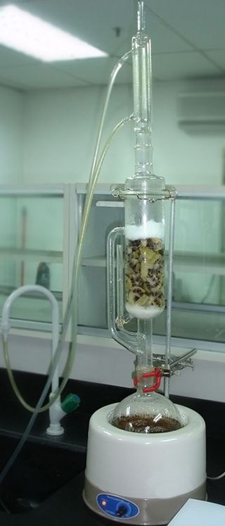

Аппарат Сокслета (экстрактор Сокслета; Soxhlet extractor)
File comment: Аппарат Сокслета (экстрактор Сокслета; Soxhlet extractor)
Using a Soxhlet extractor to get out my highly fluorescent product from the tarry reaction mixture. The raw reaction product is placed in the upper part of the extractor in a paper thimble and it is continuously washed with fresh solvent (in this case acetone) till the extracted solution is fluorescent. The solution flows down to the flask at the bottom where it boils and gets back on the paper thimble. The extracted compound is concentrated in the bottom flask and at the end everything what I need from this mixture will be in that flask what already emits a very-very bright blue light under UV(:
Soxhlet extractor is a piece of laboratory apparatus invented in 1879 by Franz von Soxhlet. It was originally designed for the extraction of a lipid from a solid material. Typically, a Soxhlet extraction is used when the desired compound has a limited solubility in a solvent, and the impurity is insoluble in that solvent. It allows for unmonitored and unmanaged operation while efficiently recycling a small amount of solvent to dissolve a larger amount of material.
Использую экстрактор Сокслета для того чтобы выделить мой высоко-флуоресцентный продукт из смолистой реакционной смеси. Сырой продукт реакции помещают в верхнюю часть экстрактора в бумажном пакетике и непрерывно промывают свежим растворителем (в данном случае ацетоном) до тех пор, пока извлекаемый раствор не перестанет быть флуоресцентным. Раствор стекает вниз - в колбу на дне, где растворитель кипит, испаряется и стекает из холодильника вниз - на бумажный пакетик. Извлеченное соединение концентрируется в нижней колбе, и в конце все, что мне нужно из этой смеси, будет в этой колбе, которая уже излучает очень-очень яркий синий свет под ультрафиолетом (:
Экстрактор Сокслета - это лабораторный прибор, изобретенный в 1879 году Францем фон Сокслетом (Franz von Soxhlet). Первоначально он был разработан для извлечения липида из твердого материала. Как правило, экстракция Сокслета используется, когда желаемое соединение имеет ограниченную растворимость в растворителе, а примесь нерастворима в этом растворителе. Это позволяет осуществлять эффективную обработку большего количества материал с помощью небольшого количества растворителя без контроля и вмешательства в данную операцию со стороны человека.

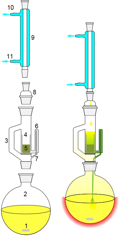

Экстрактор Сокслета
1. Якорь магнитной мешалки
2. Колба для кипячения экстрагента
3. Трубка для паров растворителя
4. Патрон из пористого материала
5. Сухая смесь
6. Сифон
7. Слив сифона
8. Шлифовой переходник
9. Обратный холодильник
10, 11. Патрубки для холодной воды

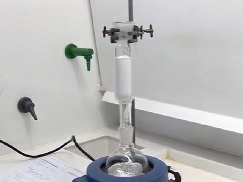

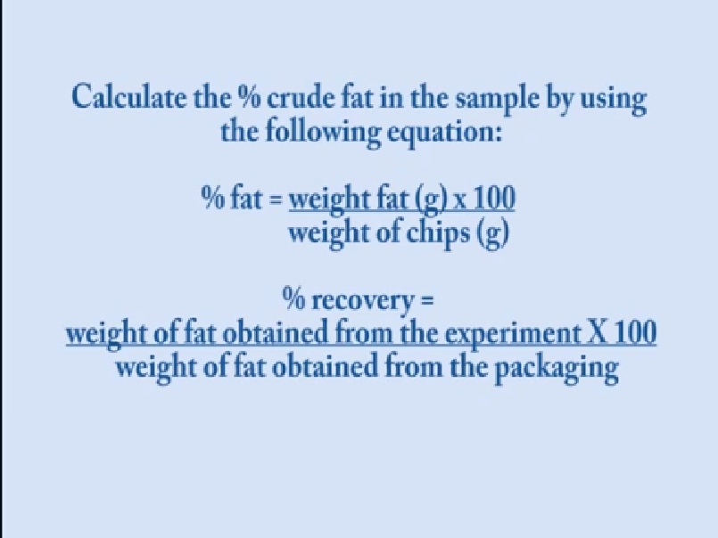

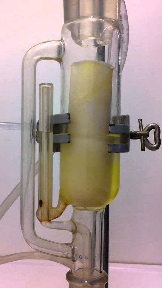

Анализ сырого жира методом экстракции в аппарате Сокслета
Crude Fat Analysis by Soxhlet Extraction
File comment: Анализ сырого жира методом экстракции в аппарате Сокслета
Анализ сырого жира методом экстракции в аппарате Сокслета.mp4 [18.23 MiB]
Downloaded 2519 times
- подобным образом определял содержание жира в селедке (в далеком 2004 году)

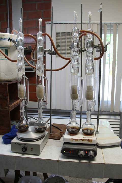

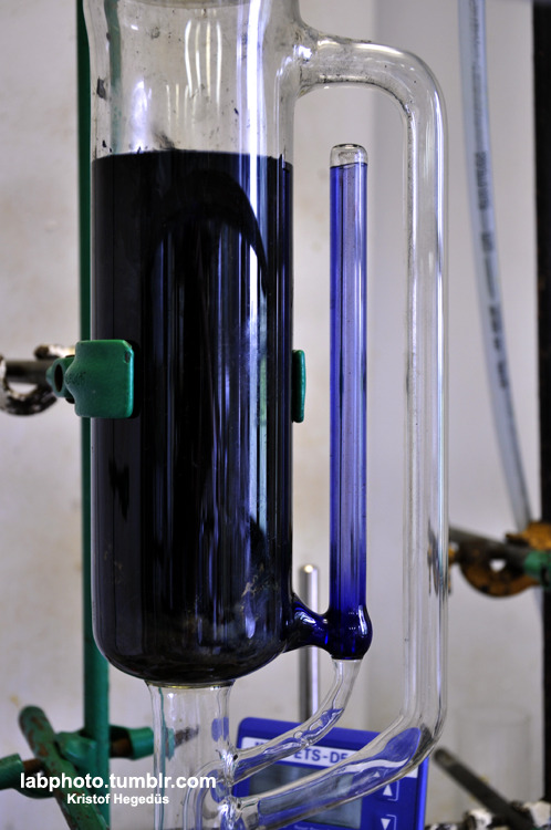

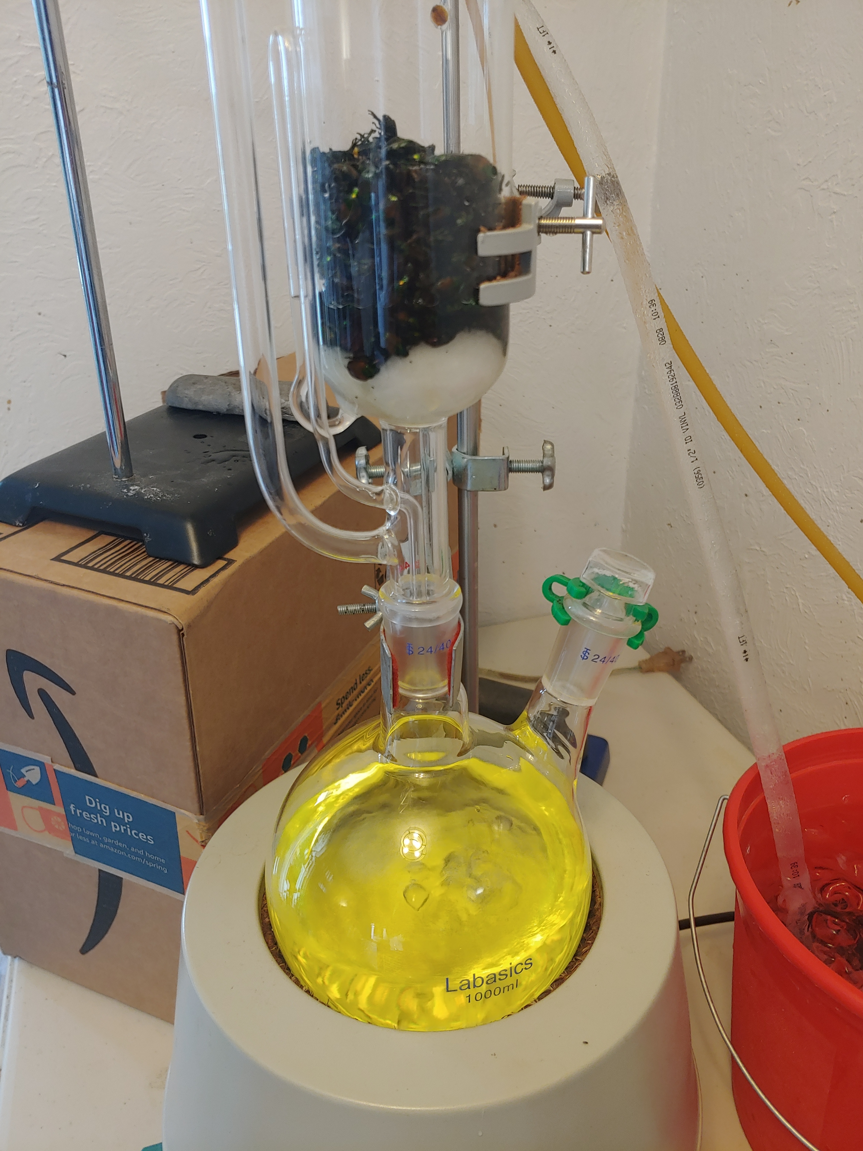

Азулен и это очистка.
Первый шаг - извлечение азулена (из черной смолы реакционной смеси) в экстракторе Сокслета с небольшим количеством петролейного эфира.
Azulene and it’s purification.
This is the first step, extracting it from the black gunk reaction mixture in a Soxhlet extractor with some petrolether

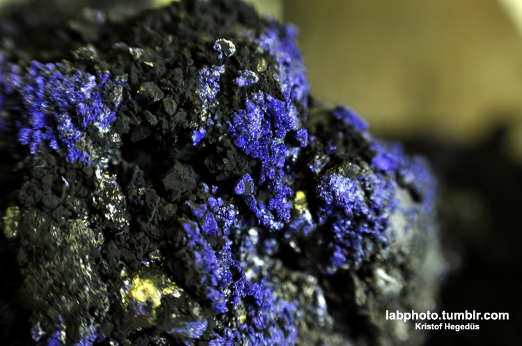

Некоторое количество азулена (синего цвета) выкристаллизовалось из этой черной грязи. Азулен был извлечен из черного продукта за несколько часов до этого, но, похоже, что часть вещества осталась...
Выглядит, как минерал (:
Some azulene (blue) crystallized out from this black gunk. Azulene was extracted from this from several hours, but it seems, some of it just remained it it…
It looks like a mineral(:

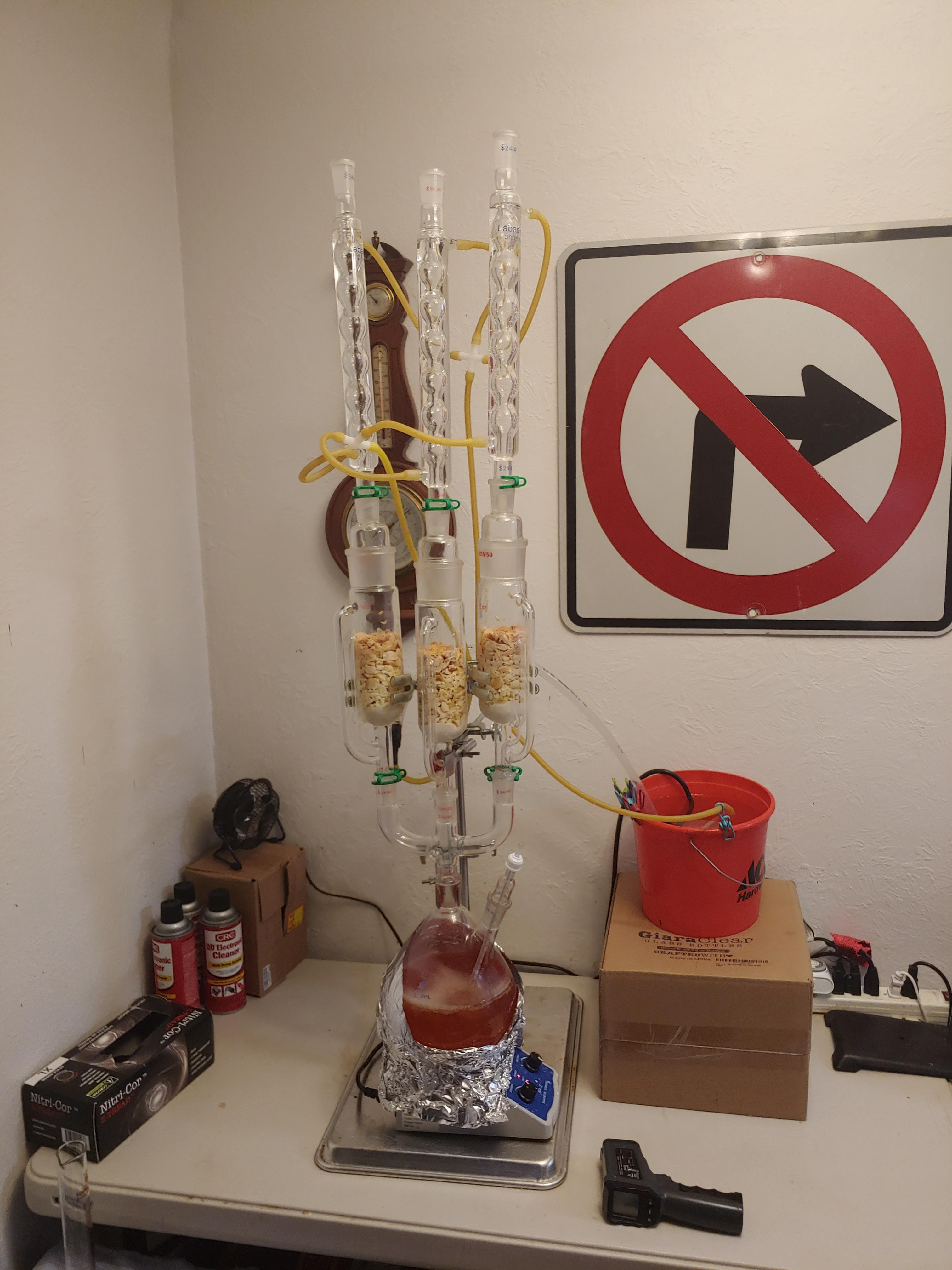

"Тройная" экстракция чеснока метанолом в аппарате Сокслета
Triple soxhlet extraction of garlic with methanol
 Post subject: Re: Аппарат Сокслета (экстрактор Сокслета; Soxhlet extractor
PostPosted: 16 Jun 2021 16:25
По-моему, городить такое на двухлитровую колбу довольно бессмысленно. Вряд ли будет сильно эффективнее, чем с одним сокслетом. Лучше поставить три колбы на три печки.
