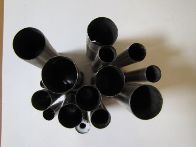

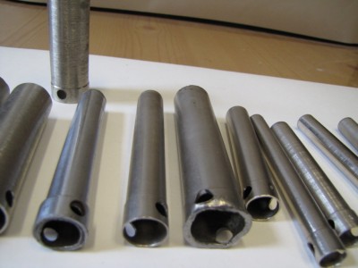

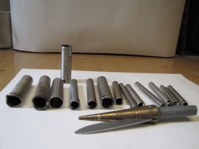

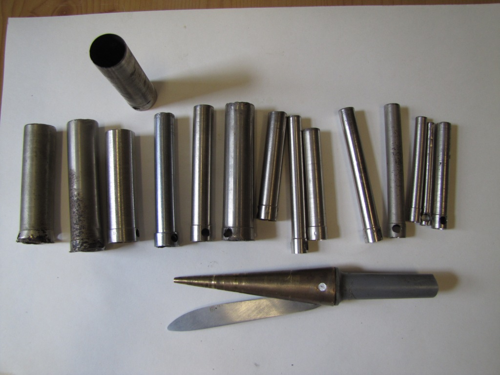

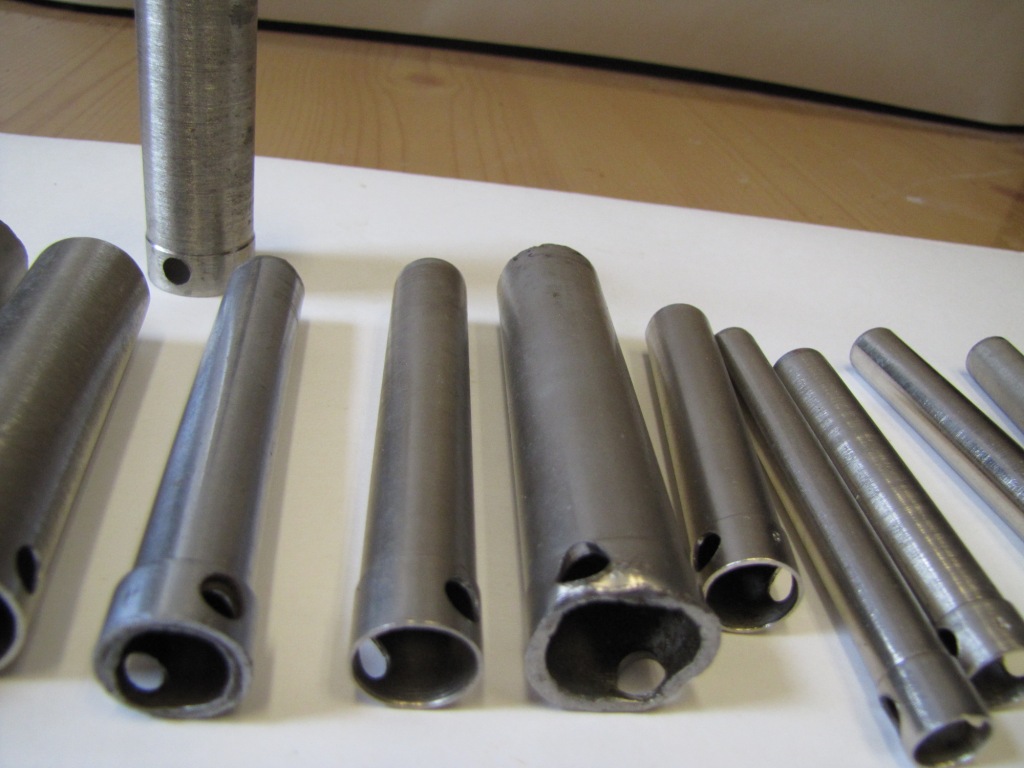

Сверла для пробок.
File comment: Сверла для пробок
Одолжил на время у коллеги.
Чтобы просверлить резиновую пробку в верхнее отверстие вставляют гвоздь (или другой подходящий предмет), который будет играть роль рычага. Сверло снаружы и внутри смазывают глицерином. После того, как вы углубились в пробку примерно на 1 см, сверло вынимают, из его внутренней части удаляют столбик резины, в отверстие заливают глицерин, после чего процедуру сверления повторяют.
Сверлят пробки со стороны меньшего основания.
На то, чтобы просверлить резиновую пробку для 29-го шлифа у меня ушло около 2-х минут. Красота :)
Сверло должно быть острым, ровным (поперечник круглой формы) и тонким. Для заточки сверл используют специальный нож (показан на фотографиях).
В аспирантуре по незнанию пользовался фабричными сверлами (если найду - сфотографирую) они толстые, их неудобно точить, а главное такими сверлами трудно пользоваться.

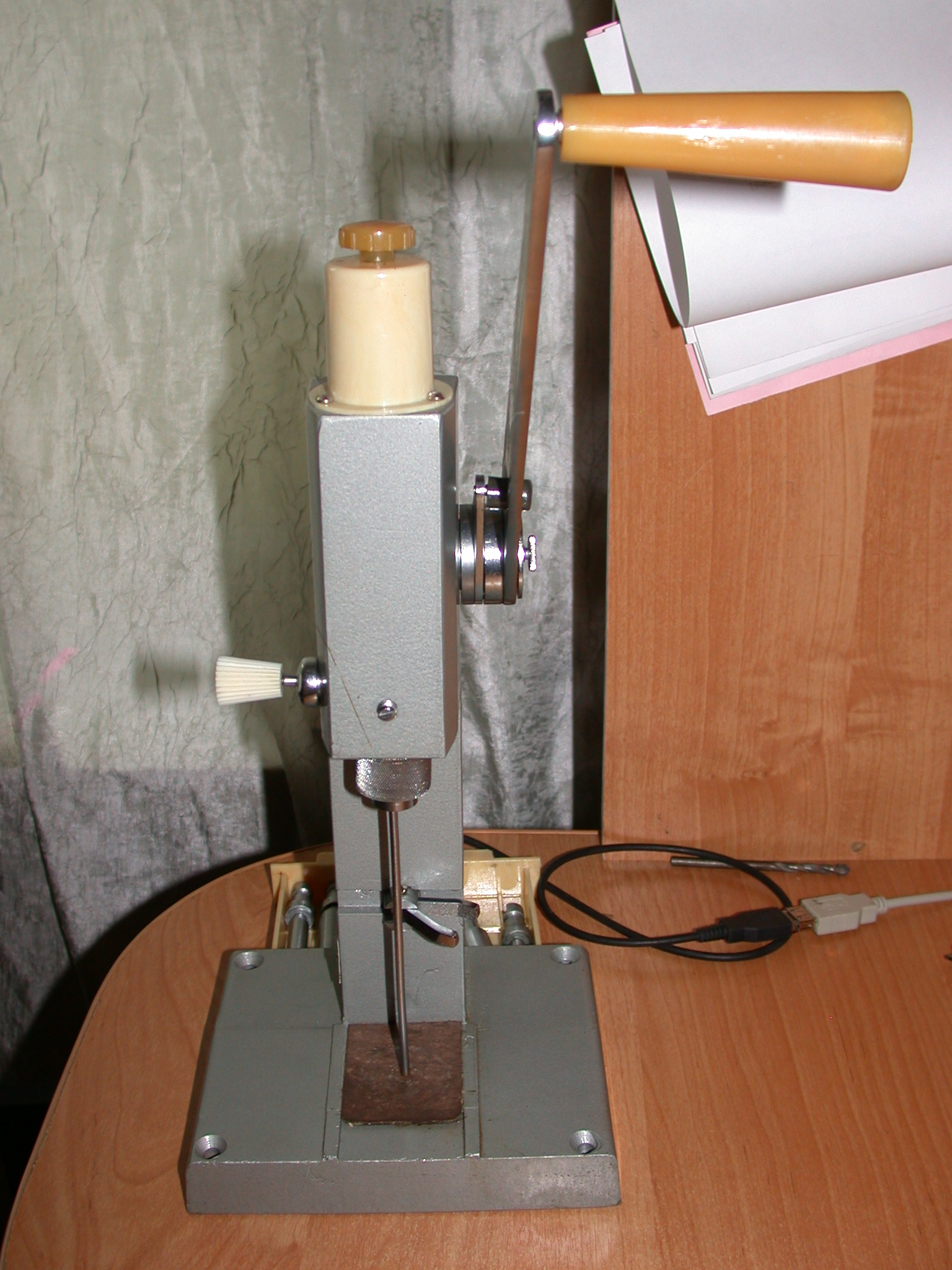

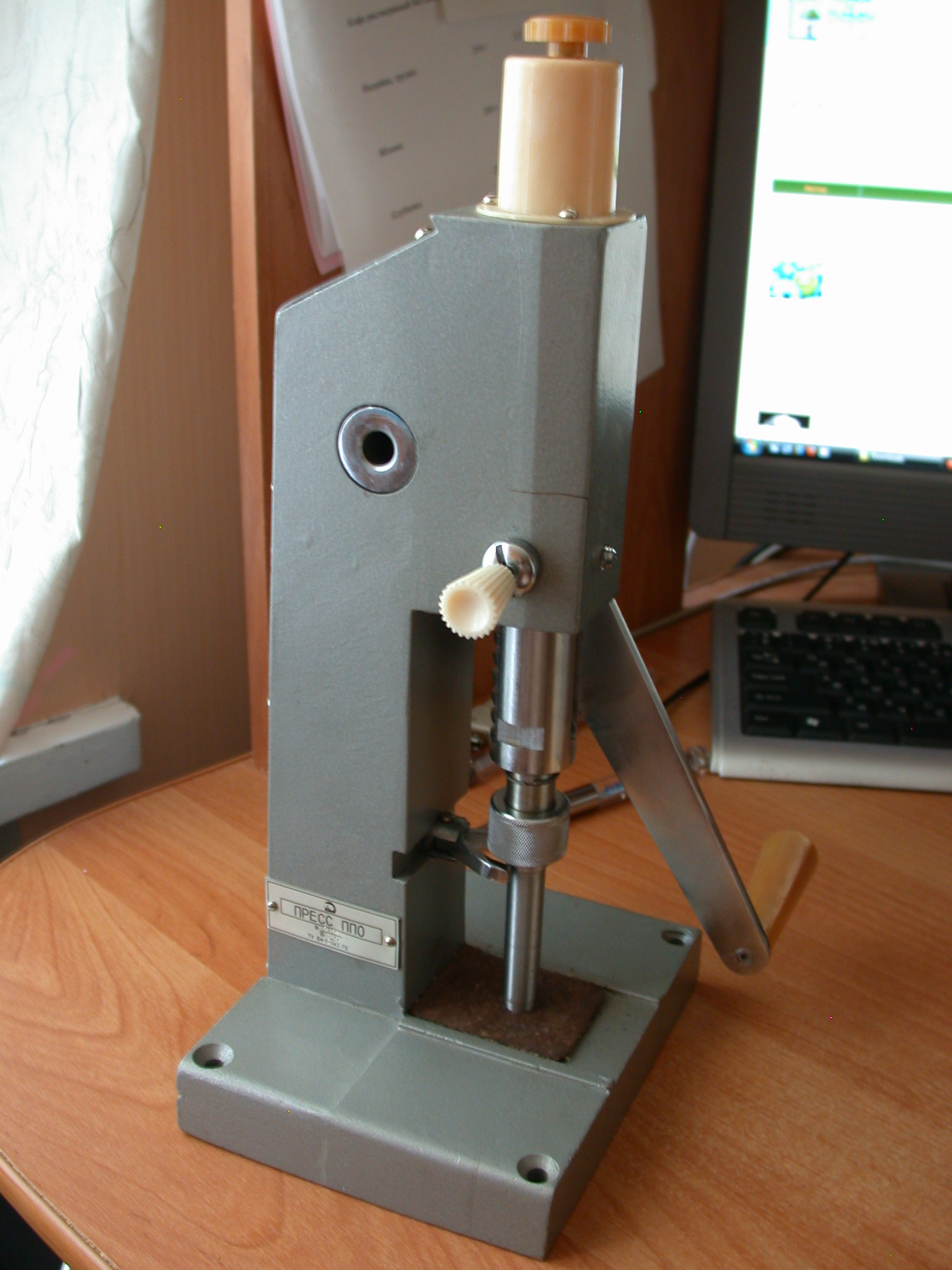

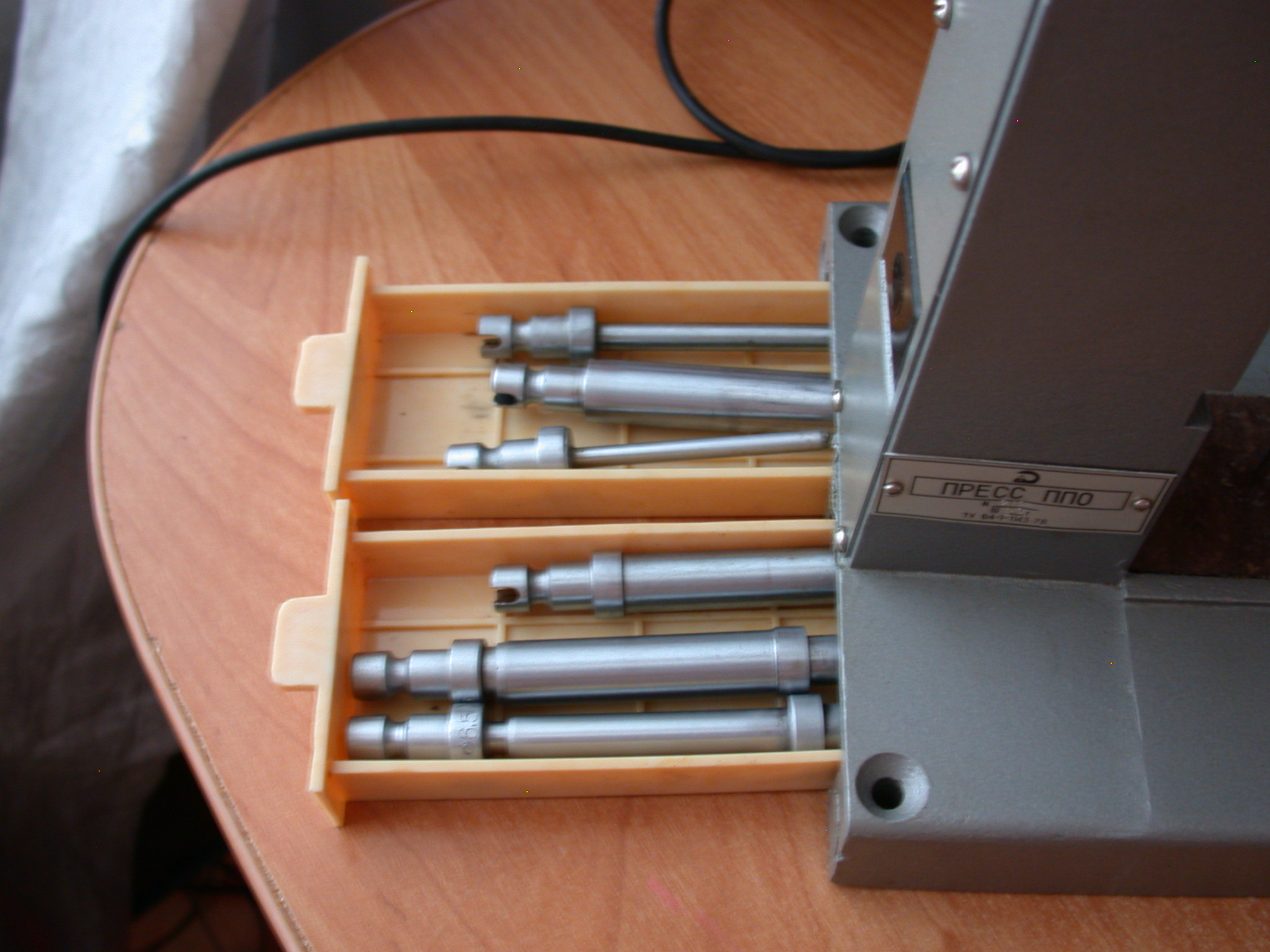

Использую( редко) пресс ППО, на мой взгляд очень удобно.
File comment: пресс ППО
File comment: пресс ППО сверла
http://www.microscopist.info/

А как их точить - просто заострить кромку? И где - внутри, снаружи или с обеих сторон? Почему для них нужен специальный нож?
Положительный человек - тот, кому на всё положить.
 Post subject: Re: Сверло + Пробка = Дырка
PostPosted: 22 Jan 2012 00:55
Posts: 69198
Точить снаружи, вместо специального ножа для заточки сверл в крайнем случае можно использовать ножницы.
