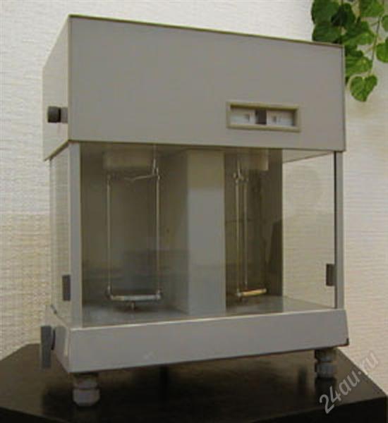

Возникли проблемы с настройкой и работой на этих весах (весы аналитические ВРЛ 200)
http://www.laborkomplekt.ru/?page=7&sid=1&srid=9&iid=9
Не подскажите,где можно взять к ним инструкцию?

А какие именно проблемы?
Паспорт на ВЛР-200 в общем-то легко гуглится, в нём описан порядок установки, работы, возможные причины мелких неполадок.

А по поводу весов ВЛР-200...когда включается лампочка,то на циферблате не отражаются числа.В чем может быть причина?
 Post subject: Re: Старые аналитические весы.
PostPosted: 05 Feb 2013 00:47
Posts: 69256
Либо сбита резкость оптической системы (регулируется колесиком под весами), либо одна из чашек сильно перевешивает другую - регулируется гайками сверху [справа и слева] в самом конце коромысла (чтобы добраться - нужно снять верхнюю крышку)

Столкнулась на днях с этой моделью (ВЛР 20), одно плечо сильно перевешивает другое, регулировка гаек результата не дала, завтра вызываю мастера по настройке. Стыдно, а что делать. Есть вопрос как я пойму что наступила равновесие на весах?

разумеется :)) шнур был на виду. На кале не отображались цифры. Причину как раз выше описали. Одно плечо сильно перевешивает. По паспорту поняла как считывать. Но не доходит как понять что равновесие.
PostPosted: 06 Oct 2013 14:19
Posts: 69256
1. Не слетела ли одна из чашек?
2. На месте ли все 3 призмы?
Если 1 и 2 в порядке - гайками без проблем можно выставить равновесие.
Шкалу может быть не видно по причине того, что сбита резкость (колесико регулирования - под весами)
Придет метролог/поверитель - все у него расспрашивайте и поподробнее (хотя вполне возможно, что просто колечко под крышкой слетело), причем не только по весам, но и по остальной технике - дядьки эти опытные, убитых лаб перевидали много.

Действительно, еще посмотрите, не слетела ли одна из сережек ( "колечко"), как посоветовал Леша гальваник. Кстати, сережка может не слететь, а просто быть опущенной (регулируется колесиком, ответственным за сотни миллиграммов) - оно должно быть на нуле.
