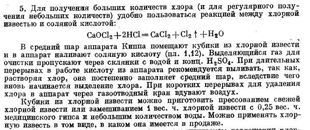

PostPosted: 05 Nov 2012 11:40
Из Карякина:
Так что если хлорка хорошая и есть кошерная солянка можно пробовать получать.
