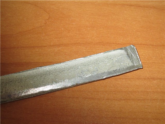

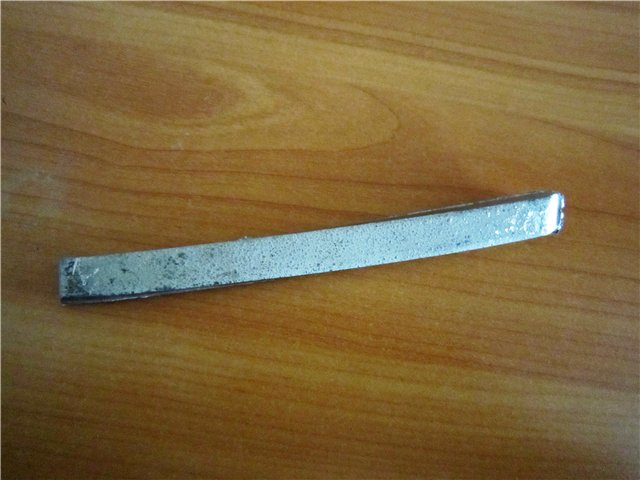

Добрый день, столкнулся с проблемой, в школьной лаборантской перед концом учебного года вместе с учителем разбирали старые коробки, натолкнулись на коробку с металлами, так вот, затруднение вызвал вот этот кусок металла, никак не могу его идентифицировать...
Я пробовал растворять его в конц. серной кислоте, и в конц. азотной - результата ноль.
Также сегодня поместил его на 30 минут в раствор сульфата меди - аналогично, без изменений.
Может кто может определить по внешнему виду, что это?

Определите плотность (масса взвешиванием, объем вытеснением воды) и твердость. Это значительно сузит круг поисков. Какое отношение этого металла к щелочи? Как ведут небольшие кусочки металла при нагревании в пламени горелки.
Это может быть, например, титан. Титан отличается тем, что при трении дает белые искры (остальные металлы желтые или красные искры - если вообще дают).
Вполне возможно, что это не чистый металл, а сплав.

Масса бруска 117 граммов, объём примерно 14 мл, +- 1 мл, значит плотность колеблется от 7,8 до 9 г/см3
Только что ещё проверил брусок на магнит, оказалось, что он магнитится) С щелочью не пробовал, также маленький кусочек отломить было...проблематично, и вели они себя спокойно, не накалялись и не плавились.
Может быть это просто обычная сталь?

В случае со сталью с сульфатом меди реакция бы пошла.Может,покрыта она чем-нибудь? А что,если потереть шкуркой где-нибудь сбоку и опять опустить в раствор сульфата меди?

Пробовал, не помогало(
Тогда возможно это никель?

Попробуйте небольшой кусочек в соляной кислоте - никель растворяется. Потом можно провести качественные реакции.
Думаю, скорее всего это нержавеющая сталь.

Попробовал, никель не растворился конечно но было заметно выделение газа)
