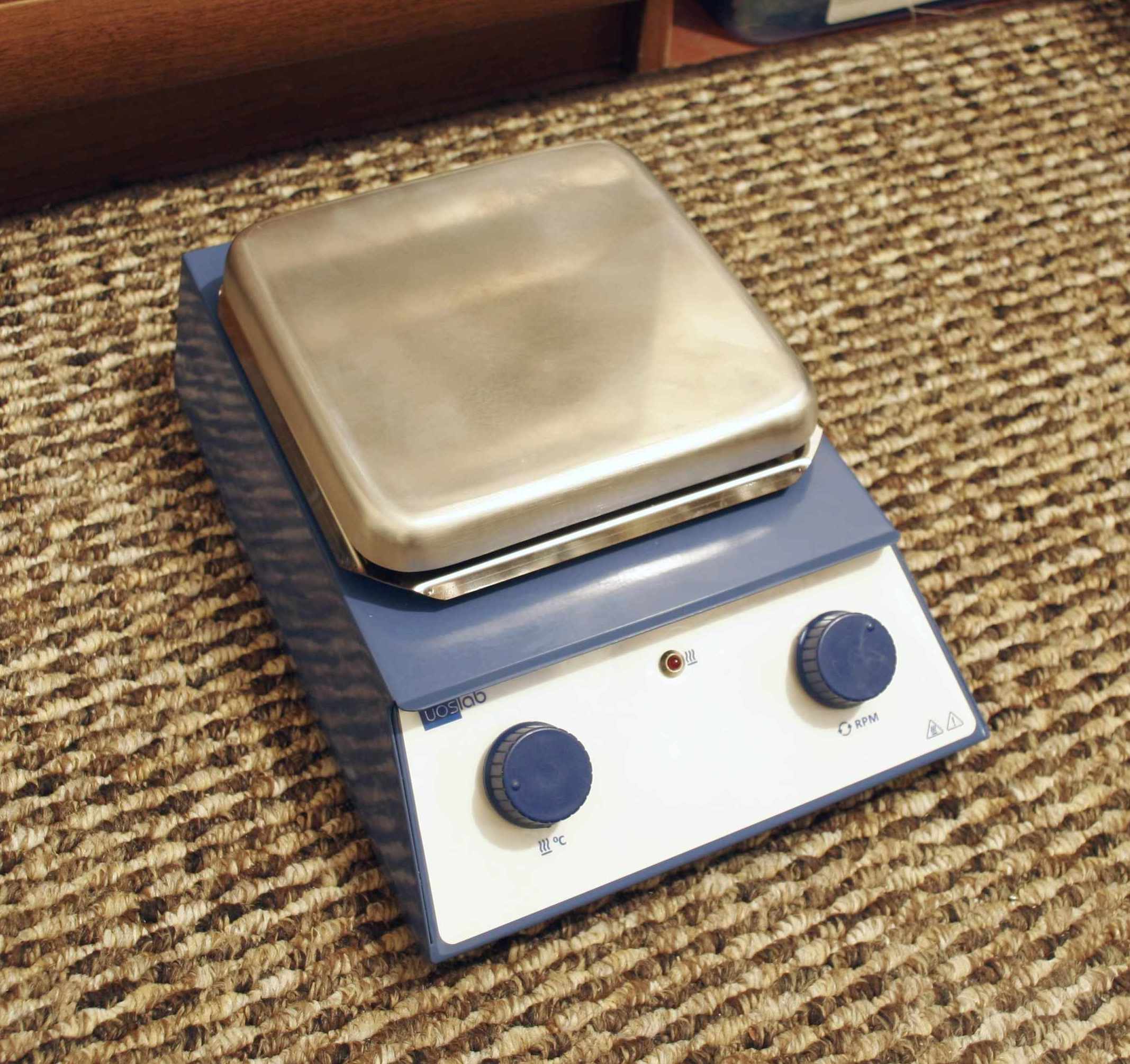

На мешалке же логотип есть "UOSLab". UOS - Укроргсинтез http://www.yos.com.ua/ru/home/news/97--uos-lab-.html Сами ли они их делают или в Китае под них делают - не знаю, но запчасти не местные уж точно - англоязычная передняя панель.

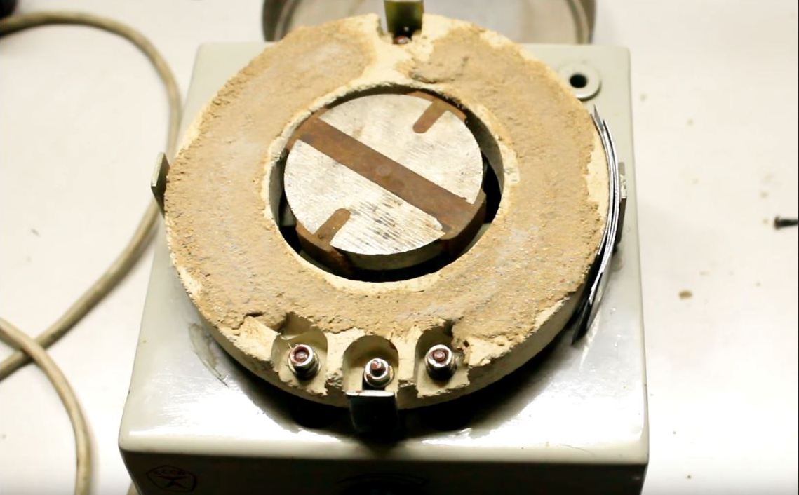

1. Советские мешалки ММ-5 и ММ3М, доступны у нас в Украине на OLX.
Насчёт них все ругаются, мол мешают плохо, греют ещё хуже. Воду не способны не то что вскипятить, а даже довести выше 60 градусов.
Высматривал по фото, нашел по шильдикам что мощность их нагревателей – 150 Вт.
Цена вопроса – от 1800 грн, или $75.
Судя по фоткам они ещё и ржавые внутри(многие выпущены в 1979-м), так что кажется дороговато за такое решение.
https://i.imgur.com/Cidaozm.jpg

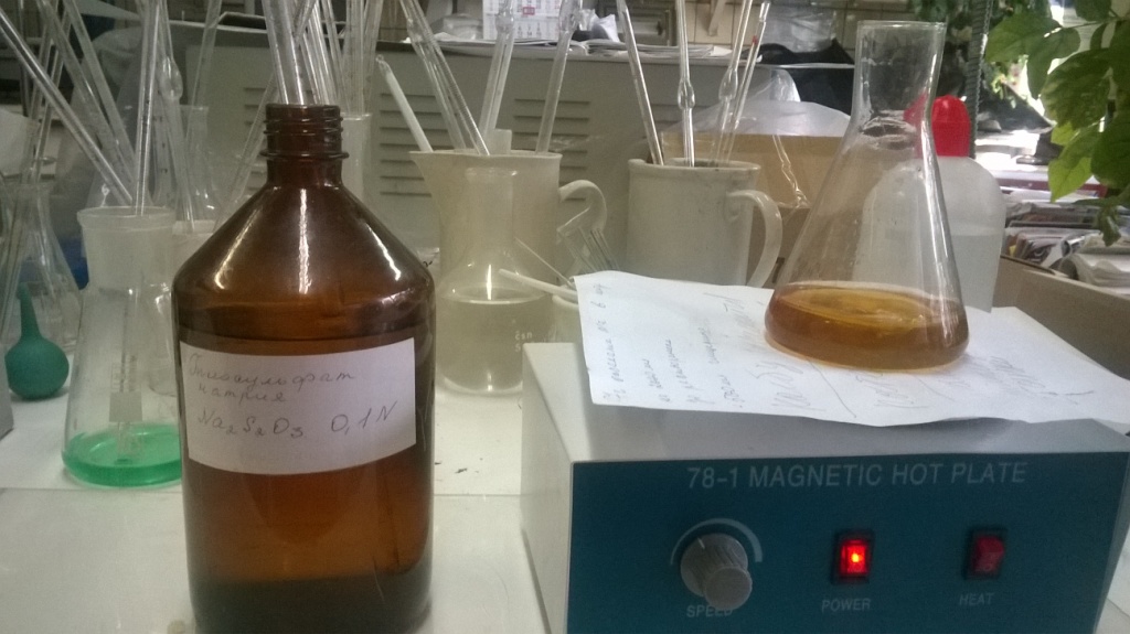

Первый тип - сталкивался. Отвратительные. Сначала не вращают магнитный стрежень вообще, а крутнешь чуть сильнее - и "Ой блин!"
У нас была такая
- пока начальник не пришел и не забрал. Воду греет тоже до 60С, но от плитки мешалки обычно больше и не требуется. А как мешалка - вполне неплохая.
Насчет покупки - не обязательно брать неизвестно что на OLX. В Украине есть куча фирм, которые продают лабораторное оборудование.

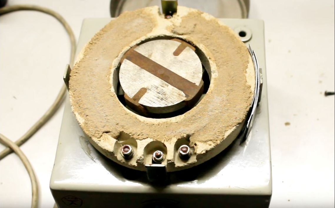

Хм, а у советских мешалок весьма обслуживаемая конструкция нагревателя.
Как думаете, насколько здравая идея открутить его, растворить цемент в соляной кислоте, и заменить спираль на более мощную, скажем ватт на 500?
Казалось бы – более чем возможно. Но я переживаю что там корпус может быть фигово изолирован от нагревателя, и превысив штатные 150 Вт штука потемнеет и загорится. :)
Нагрев до 60 градусов это на самом деле проблема – некоторые синтезы требуют удержание температуры под 80°С, и со штатным нагревателем они получается отпадают.
Доводи эта штука хотя бы 0.5l воды до кипения – было бы идеально.

Пострадать от перегрева при таком усовершенствовании может не только корпус, но и двигатель в центре, внутренняя проводка и т.д.
Как я понимаю, мощность спирали ограничивается ее температурой (точнее, скоростью окисления металла через температуру). Если спираль греет не сильно (Вами названо 60-80 град.Ц), то ее мощность лимитируется не возможностями спирали, а подводимой электрической мощностью. Поэтому я бы предложил спираль не менять (судя по фото, она заделана довольно добротно), а повысить подводимое к ней (питание мешалки оставить прежним) напряжение ориентировочно до 240-250В с помощью подходящего трансформатора с 220 на 24-28В, включенного по схеме повышающего автотрансформатора. Поскольку он будет преобразовывать лишь 15-20% мощности спирали, достаточно будет трансформатора на 60Вт.

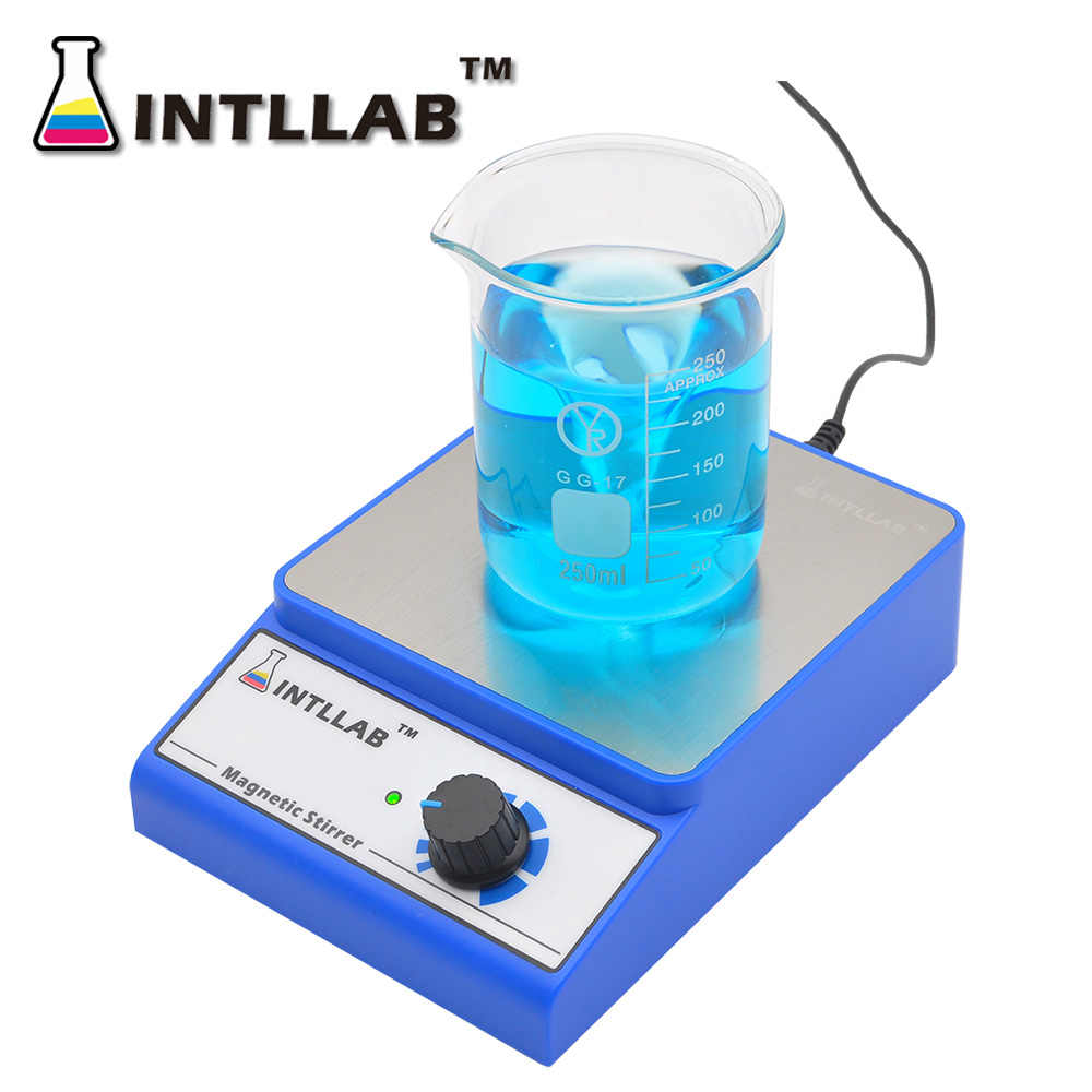

Купили на работу небольшую китайскую мешалочку без нагрева.
По весу вроде как пластмассовая вся, даже БП импульсный внешний. Но работает, посмотрим, сколько проживет.
Такие на али продаются не дорого, есть и более дорогие, с подогревом.

В мае 2016 года купил РИВА-03.2 с выносной термопарой. При не очень интенсивной эксплуатации нагревательный элемент вышел из строя чуть менее чем за год. Успел по гарантии поменять.
Также при работе у мешалки достаточна высокая вибрация(толчки) при вращении мотора привода. Причем похоже эта вибрация связана с работой схемой стабилизации скоростью а не с дисбалансом мотора так как при сводном уменьшении скорости от максимума до минимума вибрация значительно уменьшается по сравнению с набором скорости.
Мощность нагревателя достаточно высока киловатт не меньше. Масляная баня с колбой 4л при укутывании термостойким одеялом вполне нормально перегоняет азеотроп соляной кислоты
В комплекте шла штыревая термопара типа К в обычном корпусе.
Покупать можно в любой конторе которая их продает в том числе у самого производителя: https://ru.uoslab.com/laboratornoe-obor ... e-meshalki

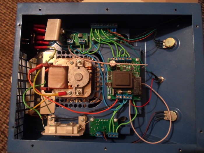

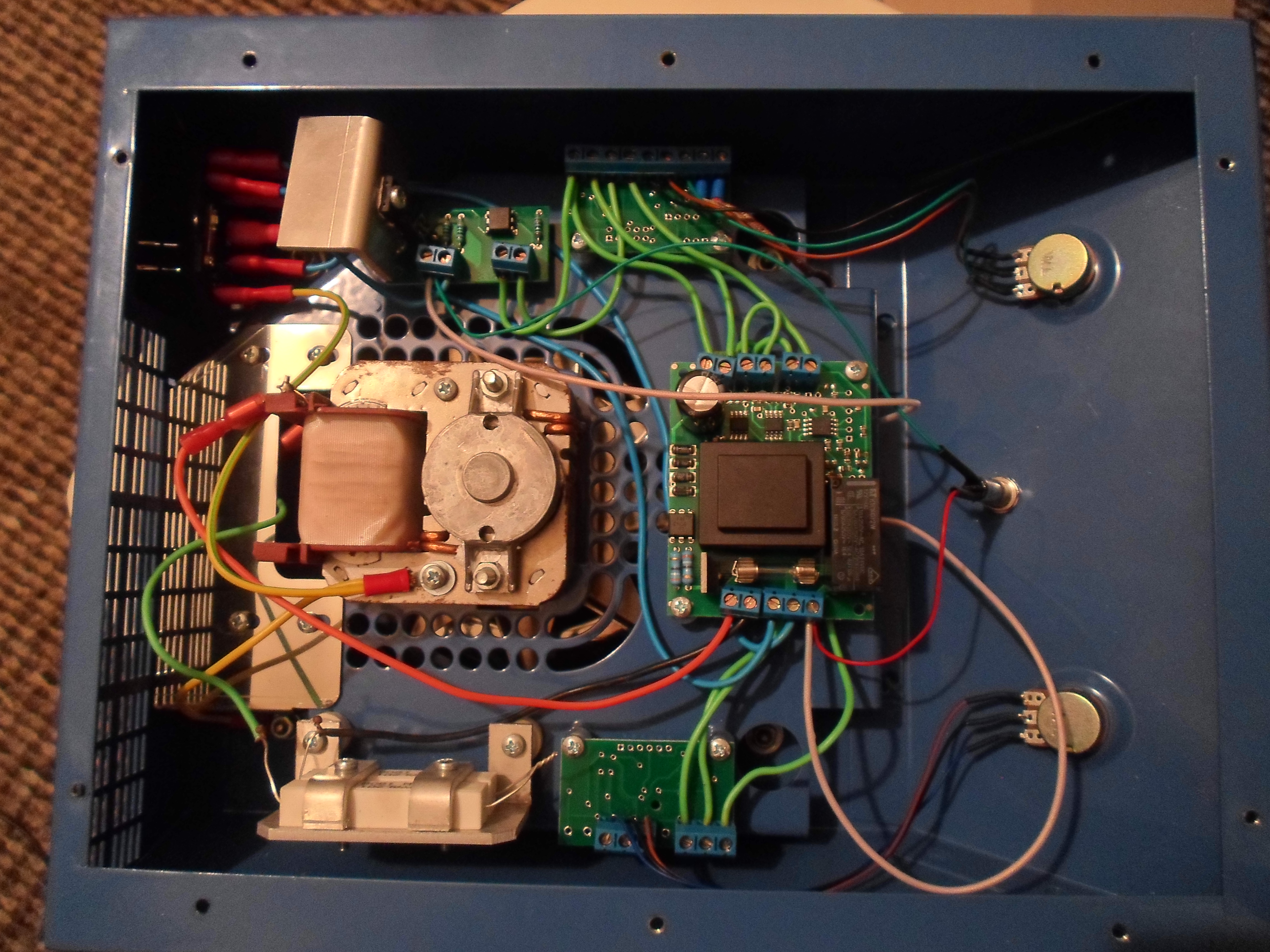

Да, саму мешалку не удержался, нарушил гарантию на 2-й день и вскрыл дабы оценить внутренности. :bm:
Под спойлером:
В целом конструкция ну так. Непреодолимого желания поласти руку на серце i спiвати гiмн не вызывает, но и не сильно всё плохо.

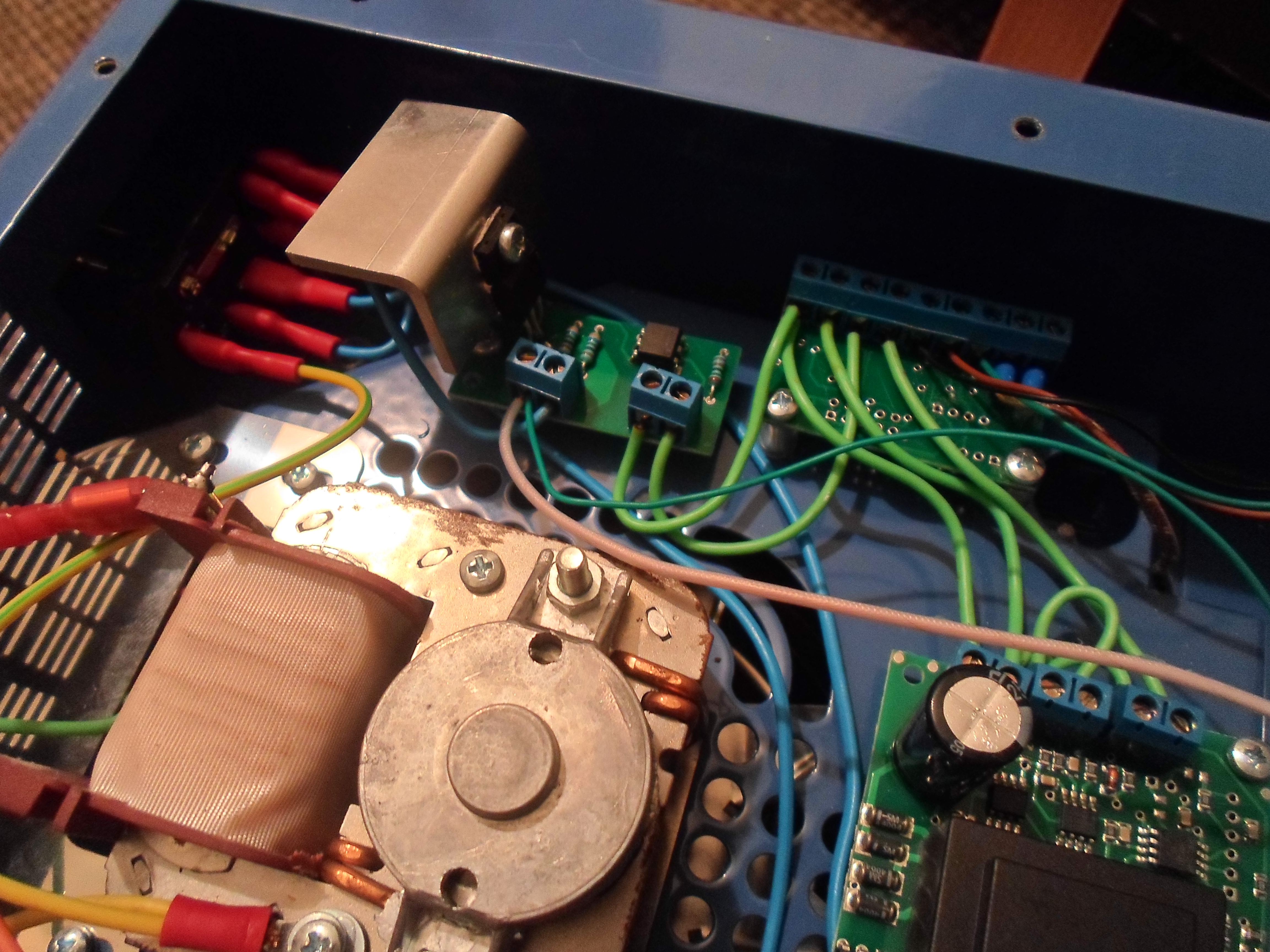

Управляет микроконтроллер ATtiny13, оправшивает АЦП'шками потенциометры и термопару через операционный усилитель MCP601.
Не нашел правда на борту термометра для компенсации холодного спая, т.е. температура меряется в попугаях – просто градацией от холодно до гарячо.
Тот же МК реализует какое-то подобие PID-контроля нагревателя, но алгоритм там явно очень базовый т.к. с этим МК имел дело и памяти у него чуть больше чем в аккурат на плавную ШИМ'овую мигалку светодиодом. :)
Контроль за отрывом якоря от магнитной вращалки при этом похоже отсутствует как класс, я его не нашел. Похоже там реализован подход как на хороших советских мешалках, просто магнит массивный и имеет большую инерцию, от чего разгоняется очень плавно.
Был правда найден и инженерный зашквар, за что нужно бить пальцы стальной линейкой, больно. :ah:
Под спойлером:
Платка с симистором держится на 1-м не до конца закрученном болте, болтается. Сам симистор стоит на полной высоте и припаян кончиками ножек, и на нём висит массивный никуда не закреплённый радиатор. Всё это дело трепыхается в бризе, достаточно жестко тряхануть такую мешалку и внутри бабахнет фейерверк... Ну, или просто сгорит предохранитель, и несведущему юзеру кроме как понести в ремонт вариантов не будет. Не жалею что разобрал, вот это место реально надо пофиксить.
Кстати, каких-либо пломб на конструкции я не нашел. Даже нету заклеенной пластилином дырки с шурупом, как было на советских приборах.
Т.е. даже если штука люто капутнется – скорее всего прокатит отдать её на ремонт по гарантии. Я правда так никогда в жизни не делал, моя гарантия это пара рук и отвёртка. :ap:
Да, работает мешалка более-менее. Нагреватель подтверждаю, мощный.
Перемешивание могло быть лучше, там слишком далеко магнит от собственно поверхности – около 3 см, и поле на плитке уже слабенькое.
Скорость перемешивания слабая, устроить "бурю в стакане" когда водоворот доходит до якоря и вся жижа "кипит" – нельзя. Что кстати бывает полезно, в случаях если раствор нужно насыщать воздухом.
При перемешивании слышен характерный звук "др-др-др", не знаю откуда он. Так же иногда что-то шелестит, возможно за период хранения уже несколько подсохла смазка.
Но при всём этом – отечественная мешалка вполне юзабельна, и уже лежит на 10 голов выше советских и китайских мешалок.
Не удивительно, от укутывания даже электроплитки дохнут сравнительно быстро
 Post subject: Re: Магнитная мешалка
PostPosted: 25 May 2020 17:43
Joined: 22 Aug 2015 23:18
Posts: 94
Я думаю укутывание не должно влиять.
Всё таки у хороших мешалок всегда есть обратная связь по температуре плитки, они не просто подают ~220 на ТЭН, а именно его термостатируют.
Т.е. укутав колбу – теряется потеря тепла через стенки колбы, а сама плитка греется ровно до той же термпературы, причем тратя меньше энергии. :)
У просто кухонных плиток, типа Термiя – по идее тоже есть молдованское, но термостатирование.
Внутри они просты как валенок, та самая подача ~220 на ТЭН, но подаётся он через крутилку на корпусе, а она представляет из себя кусочек биметалла и контакт в виде болта на резьбе.
Горячий воздух внутри плитки нагревает биметалл, и он изгибается, а болтом подкручивается при какой температуре этот биметалл законтачит с контактом.
Т.е. оба варианта не могут как-то особо перегреться, и укутывание колбы вполне себе вариантный вариант.
Кстати, а кто чем укутывает? Мне как раз захотелось перегнать азеотроп серки – с какого-то перепугу не смог купить, хотя ещё 2 года назад в открытую продавали 100% моногидрат. :ap:
