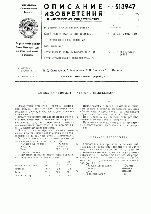

составы для притирки стекла
Патент SU 513947
File comment: Патент SU 513947
в качестве абразива рекомендуется крокус

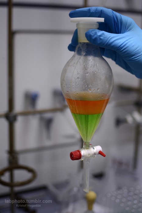

Кто-то поблизости работает с диазосоединениями, и он часто получает довольно красочные вещества, как показано выше.
Во время процесса очистки удаление побочных продуктов довольно красиво, поскольку каждый продукт реакции имеет свой цвет. При удалении каждого нежелательного продукта из реакционной смеси получается отдельная разноцветная фаза.
Someone nearby works with diazo compounds and he often obtains quite colorful compounds, just as the one seen above.
During the purification process removal of side products is quite amazing, since every product of the reaction had a different color. By removing each unwanted product from the reaction mixture, a different colored phase is obtained.

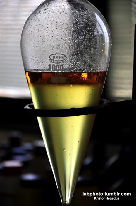

Экстракция сложного эфира из водной среды с помощью небольшого количества диэтилового эфира. Непрореагировавшие кислоты остаются в воде, а неполярный сложный эфир переходит в диэтиловый эфир.
And another one from this esterification… Extraction from a basic water with some ether. The not reacted acids will go into the water and the non polar ester will go into the ether.

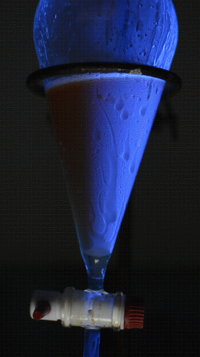

Отделение производного антраниловой кислоты с сильной флуоресценцией от реакционной смеси.
Верхний органический слой почти полностью извлек мое соединение из реакционной смеси и мог быть отделен за один раз. Хорошим моментом было то, что соединение имело действительно сильную флуоресценцию, и когда я поместил УФ-лампу рядом с делительной воронкой, было легко заметить, что водная фаза почти не содержала соединения, указанного в заголовке.

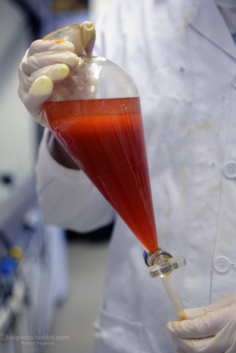

Темно-красная реакционная смесь, которая медленно отделяется от водной фазы в делительной воронке.
В данном случае раствор в дихлорметане промывали рассолом, и из-за того, что плотность насыщенного рассола близка к плотности дихлорметана (1,33 г/см3), эти жидкости трудно разделить. В случае затруднений разбавление рассола или органической фазы должно помочь. Когда плотность двух растворов немного отличается, произойдет быстрое разделение фаз.
Just a deep red reaction mixture that slowly separates from the water phase in a separating funnel.
In this case a dichloromethane solution was washed with brine and due the similar density of the saturated brine to the dichloromethane (1.33 g/cm3) these type of extractions are hard to separate. If this happens a mild dilution of the brine, or the organic phase could help. If the density of the two solution differs a bit, rapid phase separation will happen.
