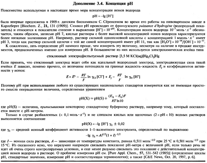

Очень кратко, но толково проблемы измерения рН затронуты здесь:
PostPosted: 28 Dec 2012 22:25
Joined: 24 Jul 2012 03:06
Posts: 46
Location: Ростовская обл.
спасибо за картинку.
однако мне сложно разобраться что там написано... :confused:
понял из нее только одно, что не стоит смысла тратить время на измерение рН :)
потому как в действительности рН будет все равно отличаться от показаний прибора.
больше ничего не понял.
