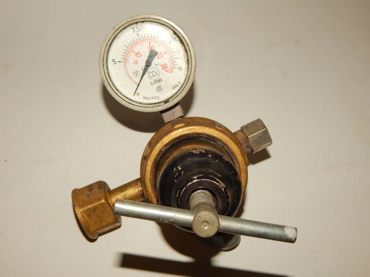

Есть углекислотный баллон с редуктором типа такого.
Периодически при работе он замерзает и газ перестает идти. Когда оттаивает, работает снова. Это надо какой-то редуктор специальный с подогревом?
 Post subject: Re: Газовые баллоны (ТБ, техника работы)
PostPosted: 14 May 2020 19:28
Вроде приспособился, если вентиль на баллоне чуть открыть, тогда редуктор не замерзает.
Кстати, что интересно, обычно на редукторах стоят два манометра, которые показывают давление до и после редуктора. Здесь же стрелка показывает расход газа.

Перед редуктором давление будет одно и то же при одинаковой температуре - газ сжиженный.

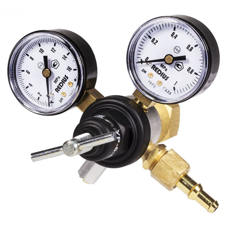

Кстати, когда гуглил фото углекислотного редуктора, оказалось, что это старая модель, еще советского типа.
Более новые идут с двумя манометрами.

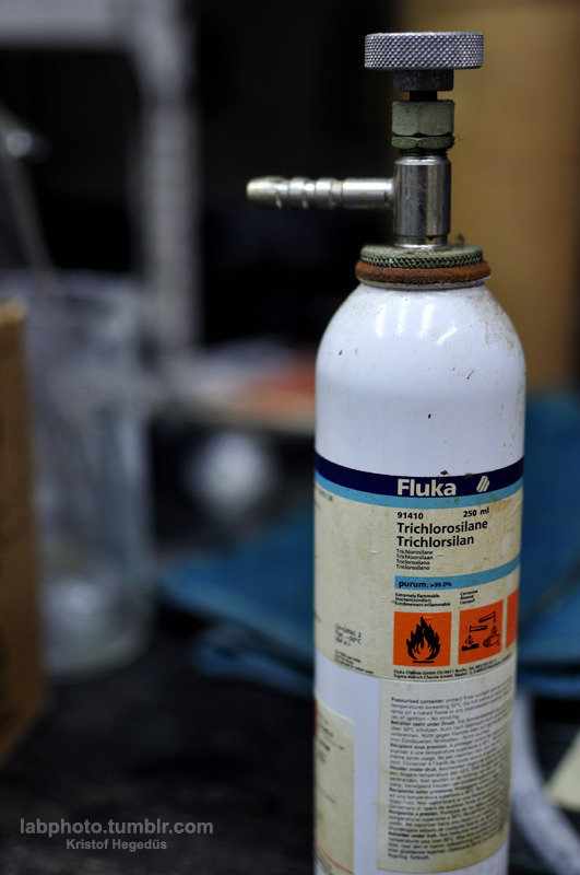

Маленький баллон с трихлорсиланом.
Трихлорсилан (HSiCl3) представляет собой жидкость с низкой температурой кипения (31,8°C; 89,2°F; 304,9 К). Он используется в качестве восстановителя в органическом синтезе, например: восстановление оксидов фосфинов до фосфинов в присутствии триэтиламина в качестве основания. Другое применение - гидросилилирование:
RCH= CH2 + HSiCl3 -> RCH2CH2SiCl3
Трихлорсилан получают взаимодействием кремния с хлористым водородом при 300°С:
Si + 3 HCl -> HSiCl3 + H2
Вещество отделяют от побочных продуктов (в основном SiCl4) путем перегонки.
A small cylinder of trichlorosilane.
Trichlorosilane (HSiCl3) is a liquid with a low boiling point (31.8 °C (89.2 °F; 304.9 K)). It is used as a reducing agent in organic synthesis, e.g.: reduction of phosphine oxides to phosphines in presence of triethylamine as a base: http://www.orgsyn.org/demo.aspx?prep=cv8p0057 . Another application is hydrosilylation:
RCH=CH2 + HSiCl3 –> RCH2CH2SiCl3
Trichlorosilane is prepared by reaction of silicon with hydrogen chloride at 300 °C:
Si + 3 HCl –> HSiCl3 + H2
The product is separated from byproducts (mainly SiCl4) by distillation.

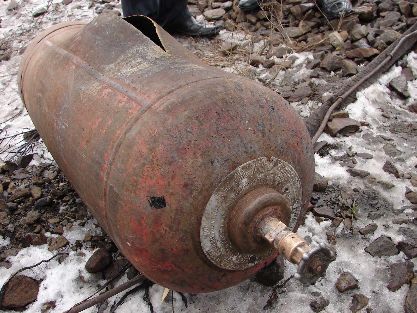

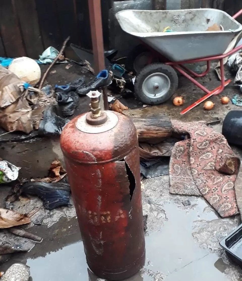

Они и сами по себе трескаются.
Правда не позавидуешь тому в чью сторону он полетит.

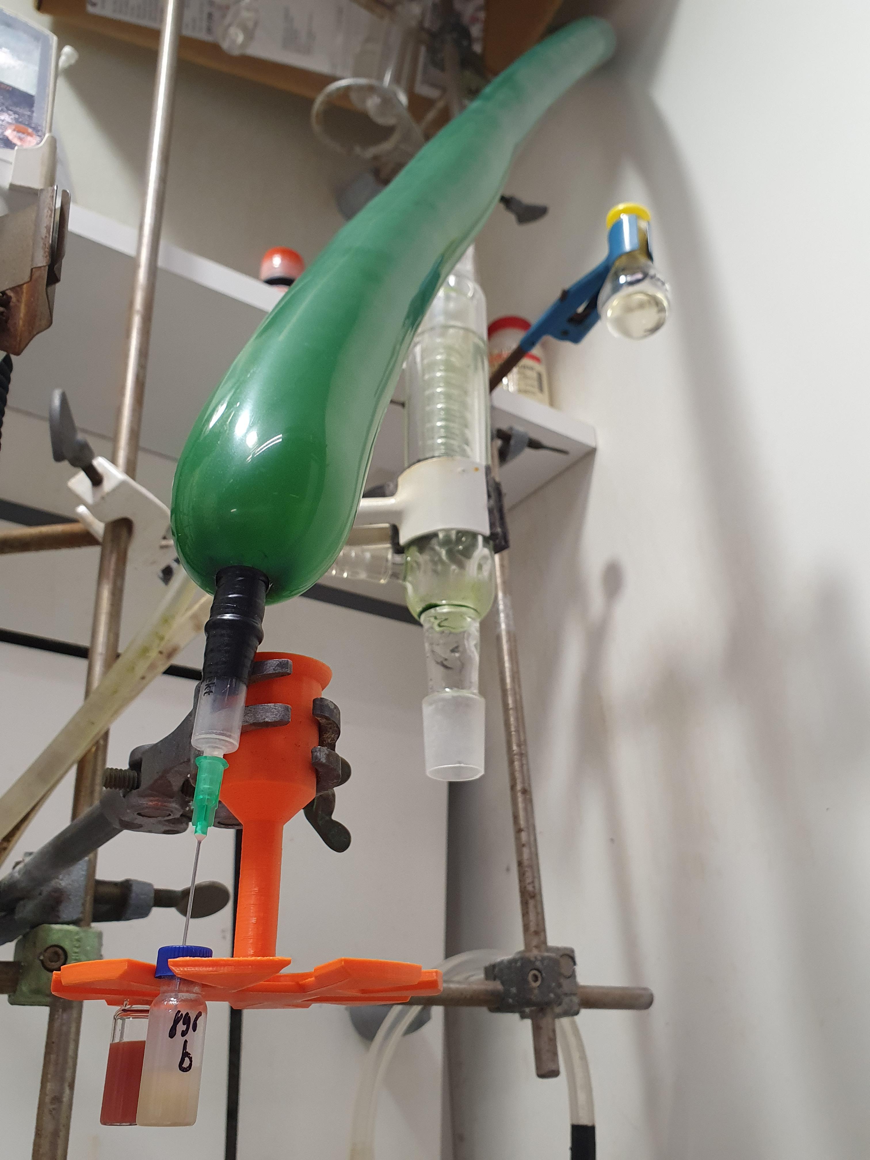

Нет в лаборатории газового баллона?
Подойдут воздушный шарик, презерватив и т.п.

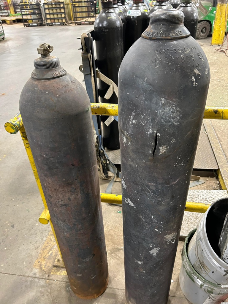

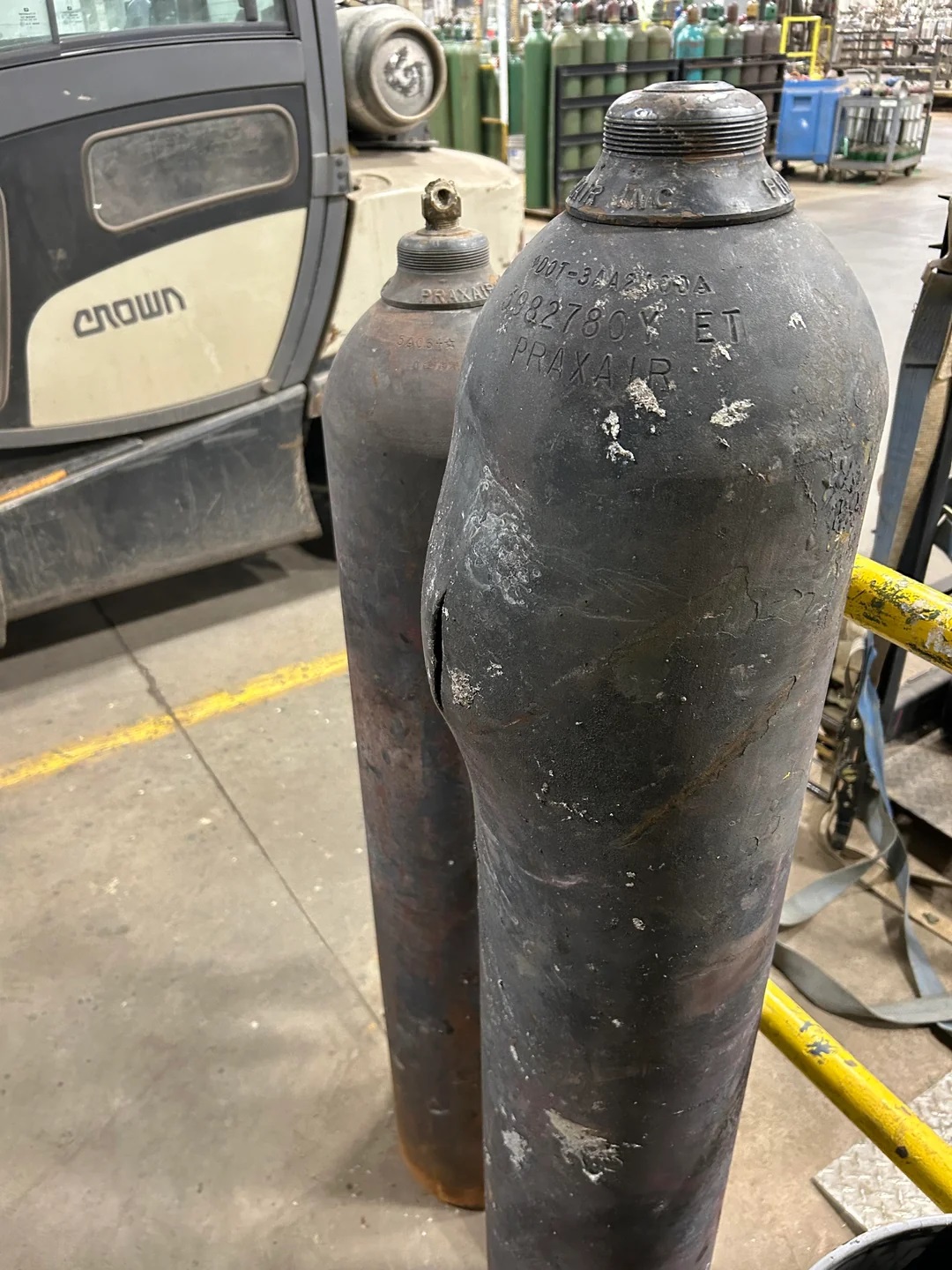

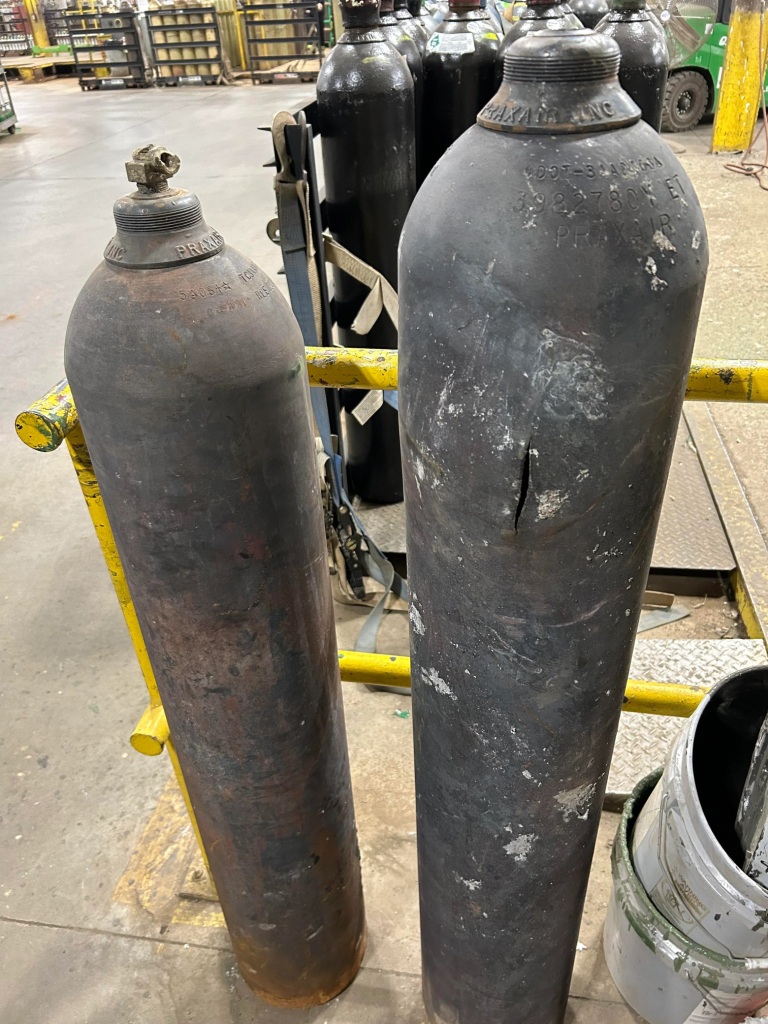

Gas cylinder rupture!
Cylinder was in a customer warehouse fire, I heard. Must’ve been a bit of a boom

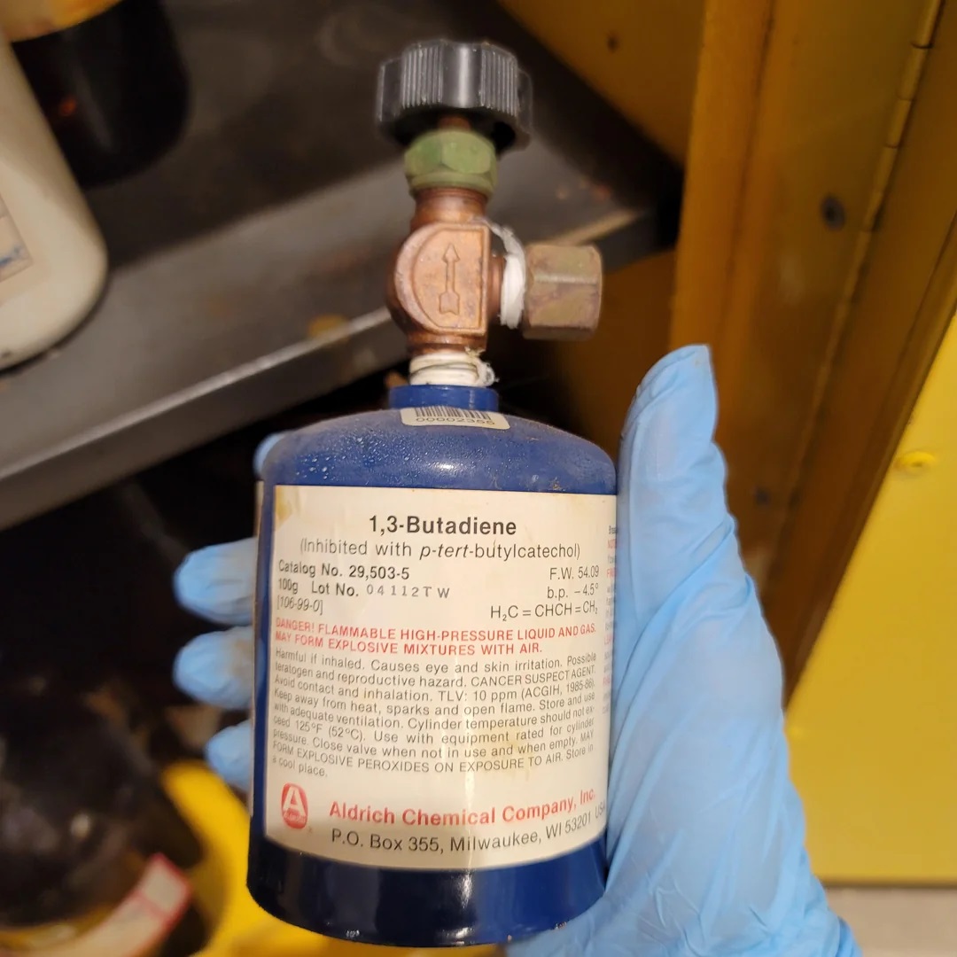

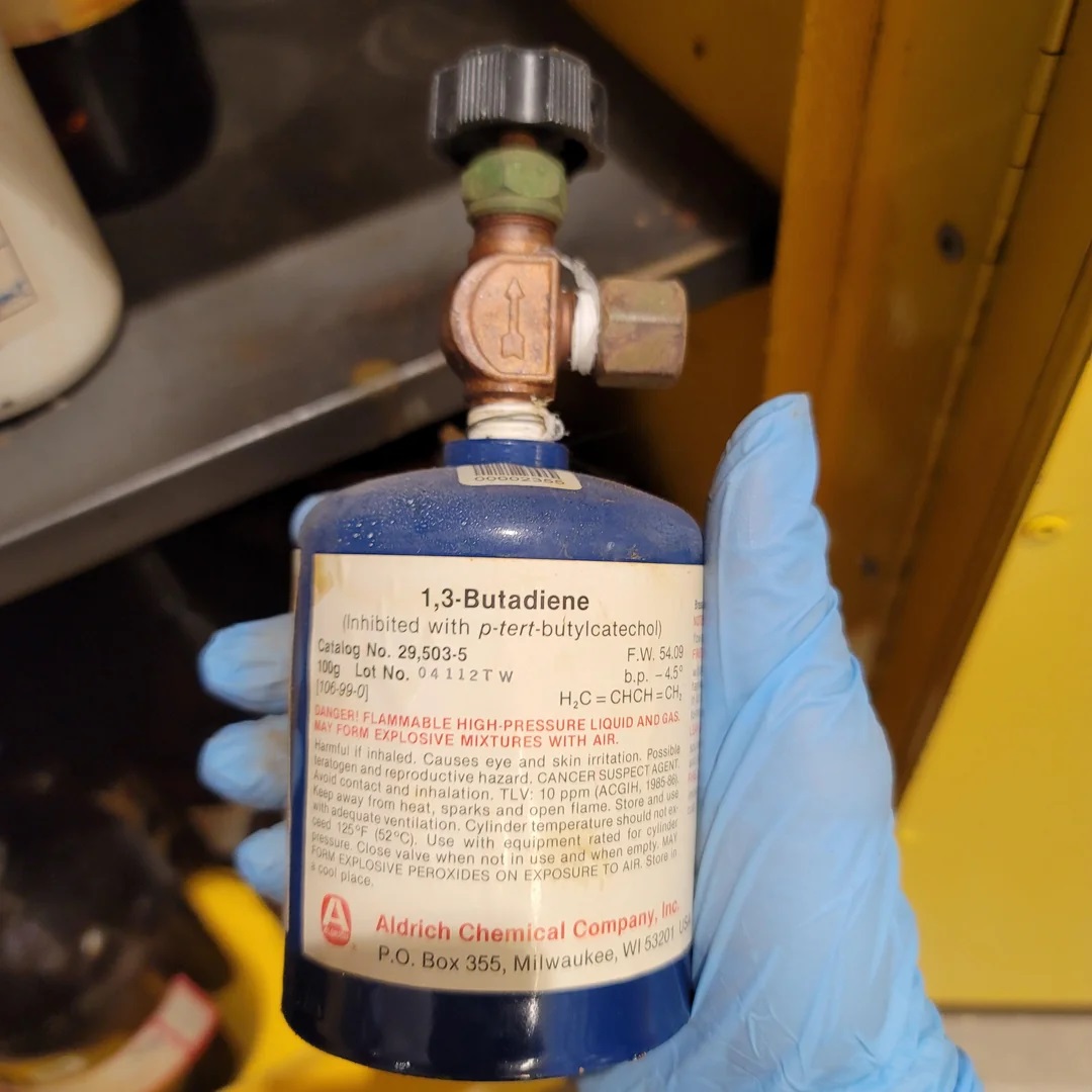

Бутадиен-1,3
