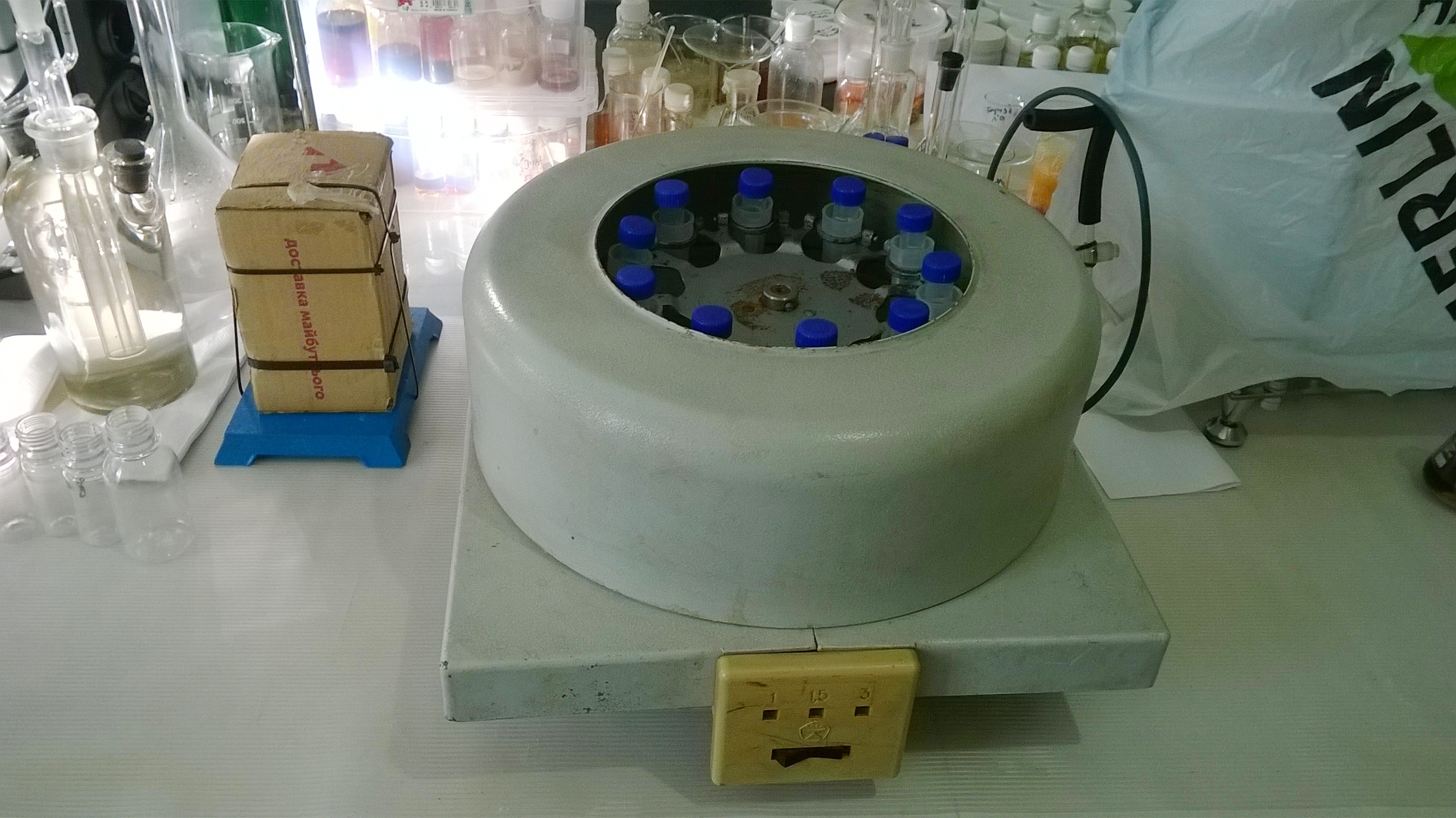

File comment: Центрифуга
 Post subject: Re: Фильтрование. Центрифугирование
PostPosted: 27 Nov 2019 16:56
Когда-то мне демонстрировали развороченную центрифугу и застрявший в кирпичной стене ротор. Датчик дисбаланса часто не работает или отключён.

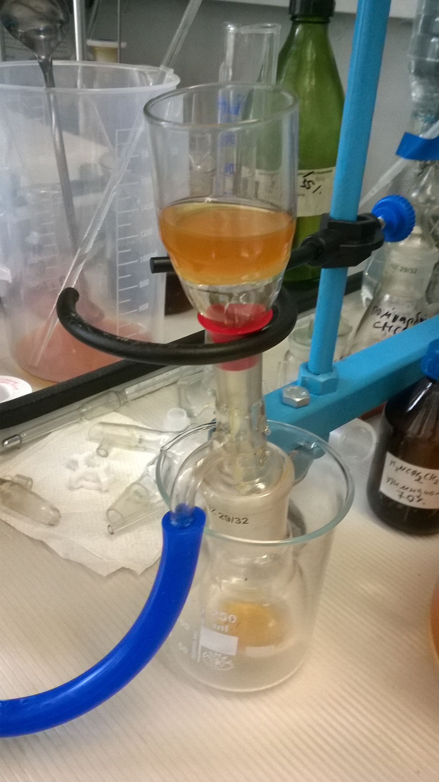

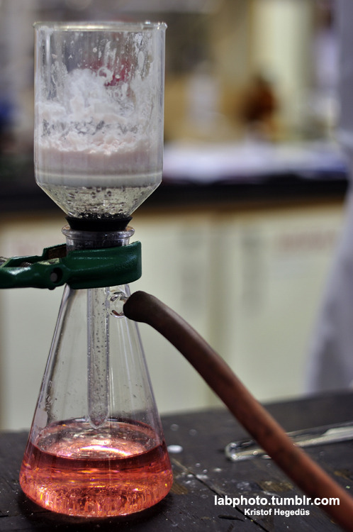

Фильтрование сырого продукта.
Была проведена реакция йодирования с красным фосфором и элементарным йодом, который был взят с небольшим избытком. Цвет маточного раствора в воронке Бюхнера обусловлен избытком йода, - несколько мг в большом количестве растворителя.
Filtration of a crude product.
It was a iodination reaction with red phosphorous and elemental iodine what was used with a slight excess. The color of the mother liquor in the Büchner funnel is caused by this excess iodine, a few mg in a lot solvent.
https://labphoto.tumblr.com/post/798971 ... t-it-was-a

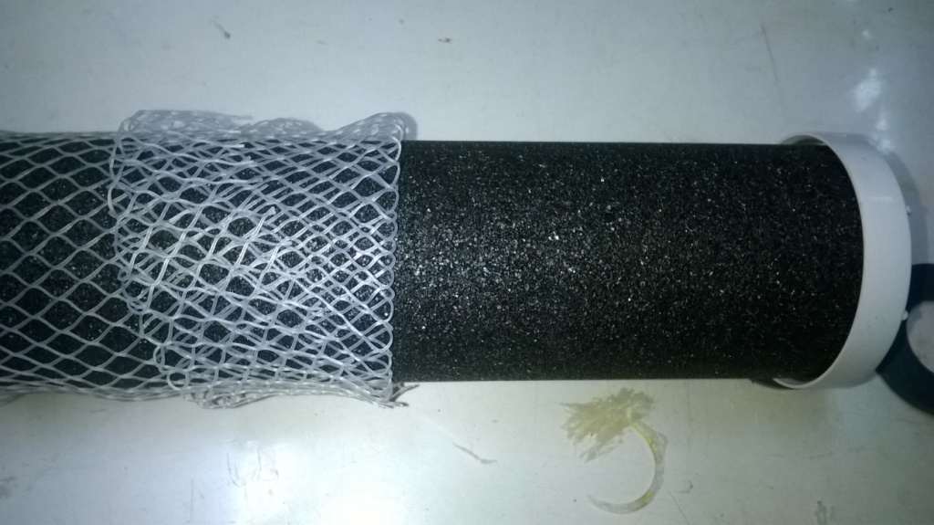

Ванна блестящего никеля, которую мы почистили перекисью и профильтровали, заработала нормально.
А с второй ванной блестящего никеля - проблемы (точнее - у нас она первая). Хромает не только визуальное качество нивелирования, но и то, что покрытие с крупных деталей потом срывает в ванне хромирования. Ванну нужно фильтровать через уголь.
а такой вопрос, через что вы фильтруете такие объемы в десятки литров?
Тут соседи переезжали, выбросили в мусор несколько подмокших и загрязненных рулонов ткани, по виду спанбонд, похоже на обычное агроволокно.
Утащил один, какая-то тонкая синтетика, можно, в принципе, через нее фильтровать.
PostPosted: 03 Dec 2019 21:21
Posts: 69201
Объемы - порядка 1 м3. Фильтруем через угольные или полипропиленовые картриджи (последние - на 20 мкм).
В насос ставится 6 штук за раз. Фото самих картриджей выложу завтра (они на рабочем компе).
PostPosted: 03 Dec 2019 23:21
А, я, кажется, понял, вроде тех, которые применяются для очистки воды, стакан из полипропилена и в нем набивка либо картридж.
PostPosted: 04 Dec 2019 13:43
Posts: 69201

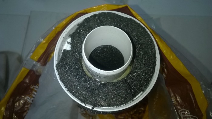

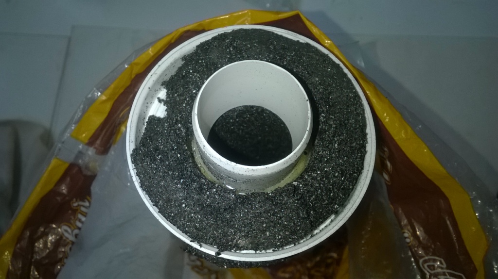

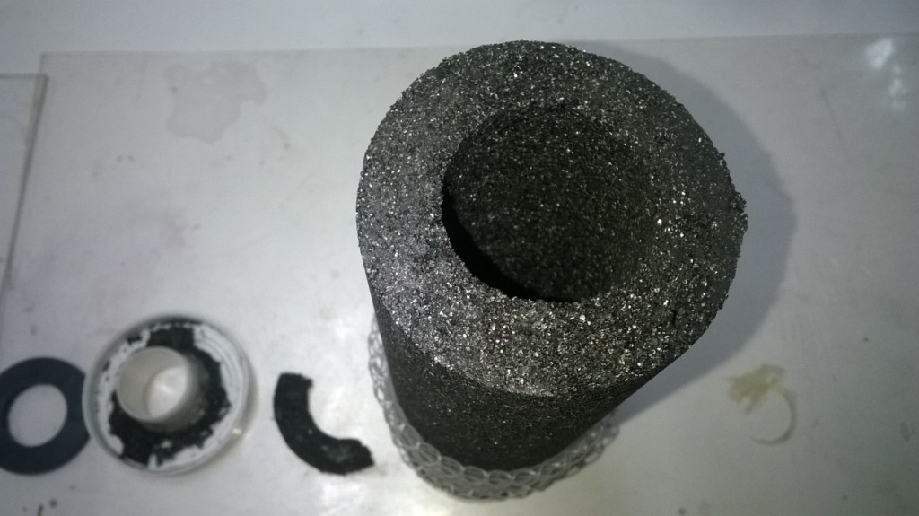

Угольный картридж. Спеченный уголь, чем-то пропитанный (от технолога слышал, что крахмалом, но ссылки тот человек не нашел). Вязкий, в ступке не растирается (как смола) - приходится измельчать ножом.

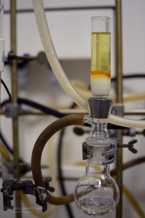

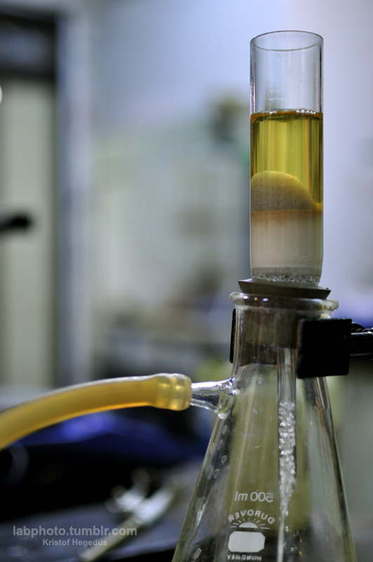

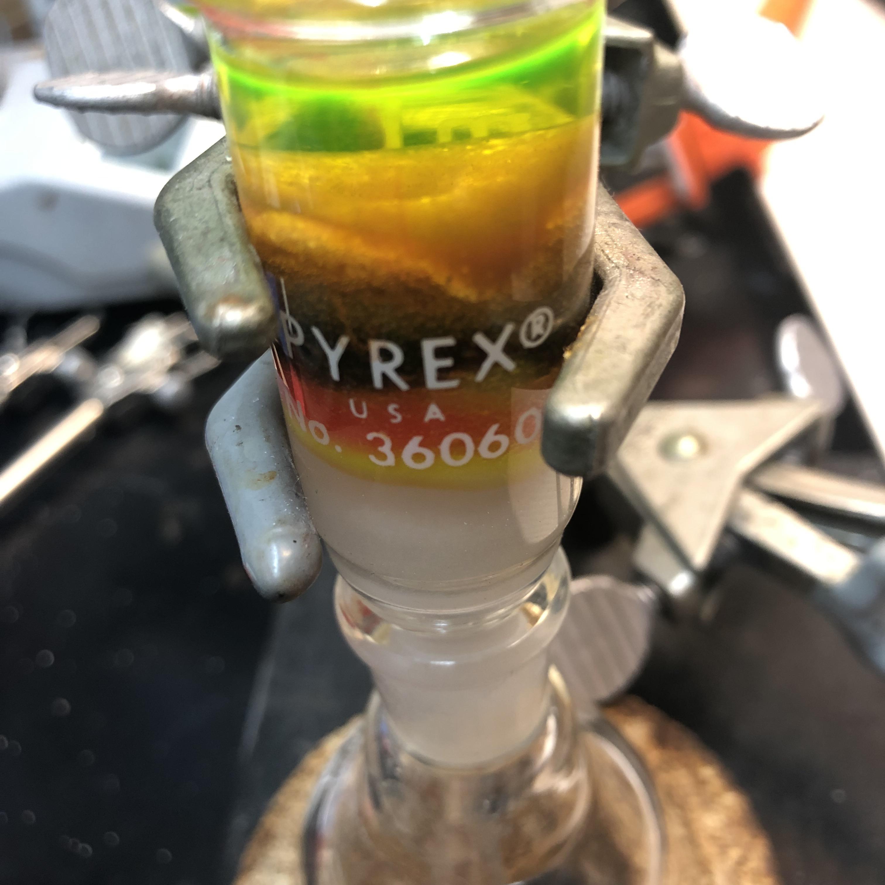

Фильтрация реакционной смеси через слой силикагеля.
Это хорошо работающий метод очистки различных реакционных смесей. Если во время реакции образуется высокополярный неэлюируемый побочный продукт, он останется на силикагеле, и только «вымываемые» вещества пройдут. Если вам повезет, другая очистка уже не требуется, и для получения чистого соединения нужно только испарение.
Filtration of a reaction mixture though a pad of silica gel.
It is a well working technique for the purification of different reaction mixtures. If a highly polar, non elutable side product if formed during the reaction, it will stay on the silica gel, and only the “washable” things will go through. It you are lucky enough, no other purification is needed and only an evaporation is required to obtain a pure compound.
https://labphoto.tumblr.com/post/614223 ... qus_thread

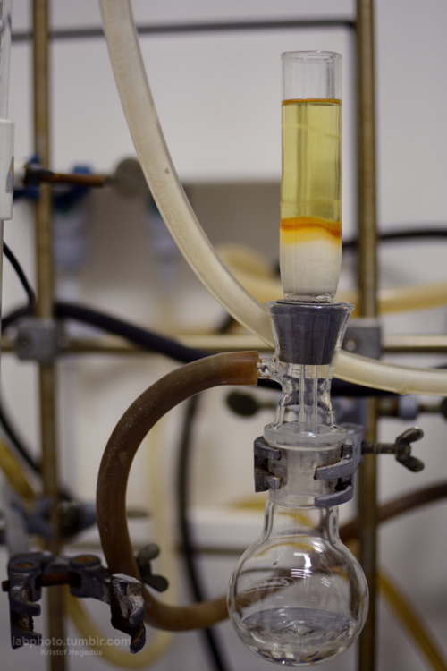

Вакуумное фильтрование продуктов реакции, растворенных в толуоле, через оксид алюминия
Как видно, коричневая грязь, которая образовалась в качестве побочного продукта реакции, прилипает к верхней части колонны. Это довольно простой в использовании метод удаления высокополярных побочных продуктов из органических реакционных смесей, он требует небольших затрат времени и адсорбента.
Vacuum filtration of the reaction products dissolved in toluene through some basic alumina.
As seen the brown gunk what was produced from the reaction as a side product sticks at the top of the column. This is a quite easy to use method for removing highly polar side products from organic reactions, it is done in no time and only a little adsorbent is needed.

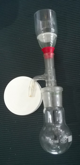

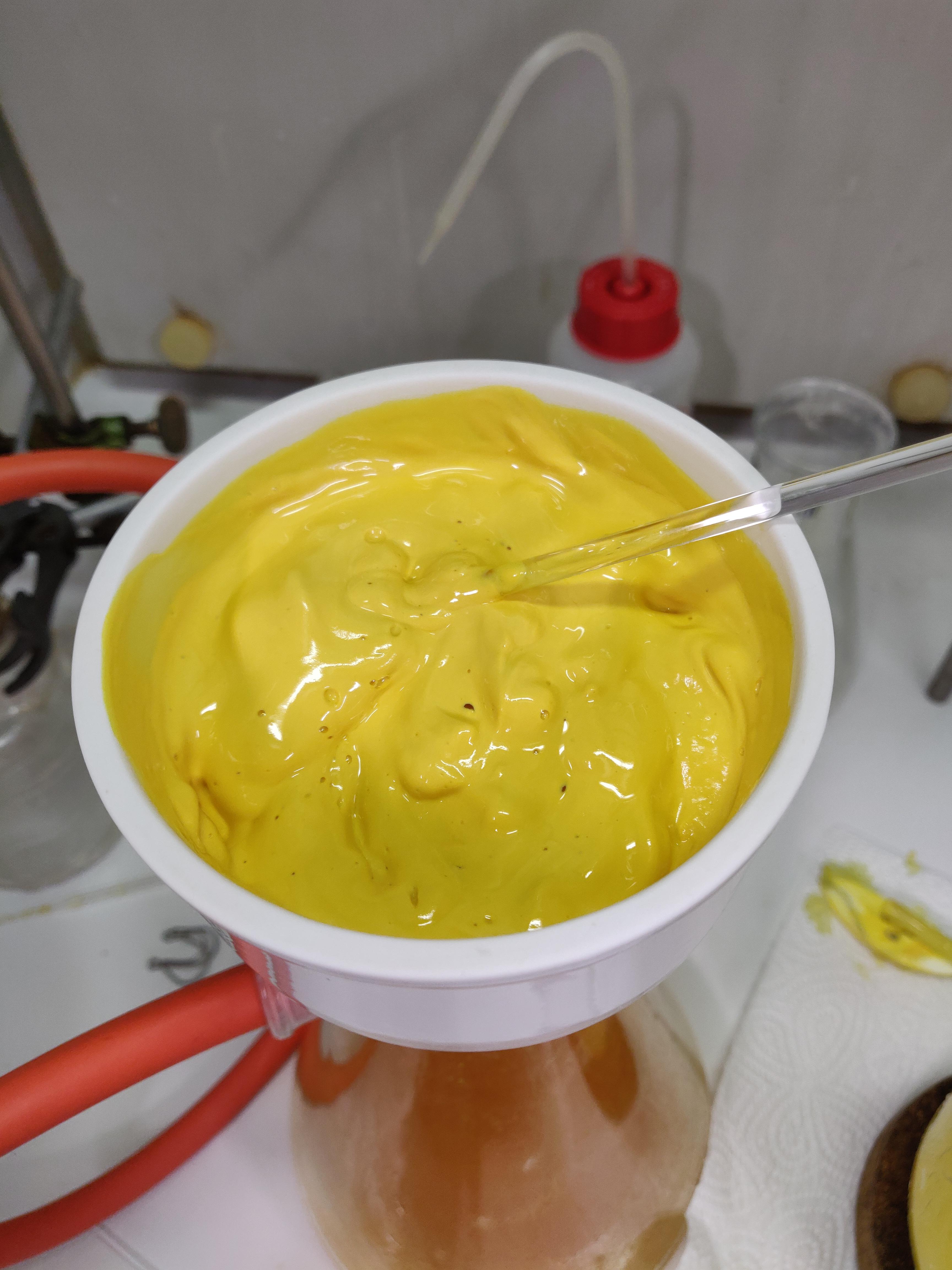

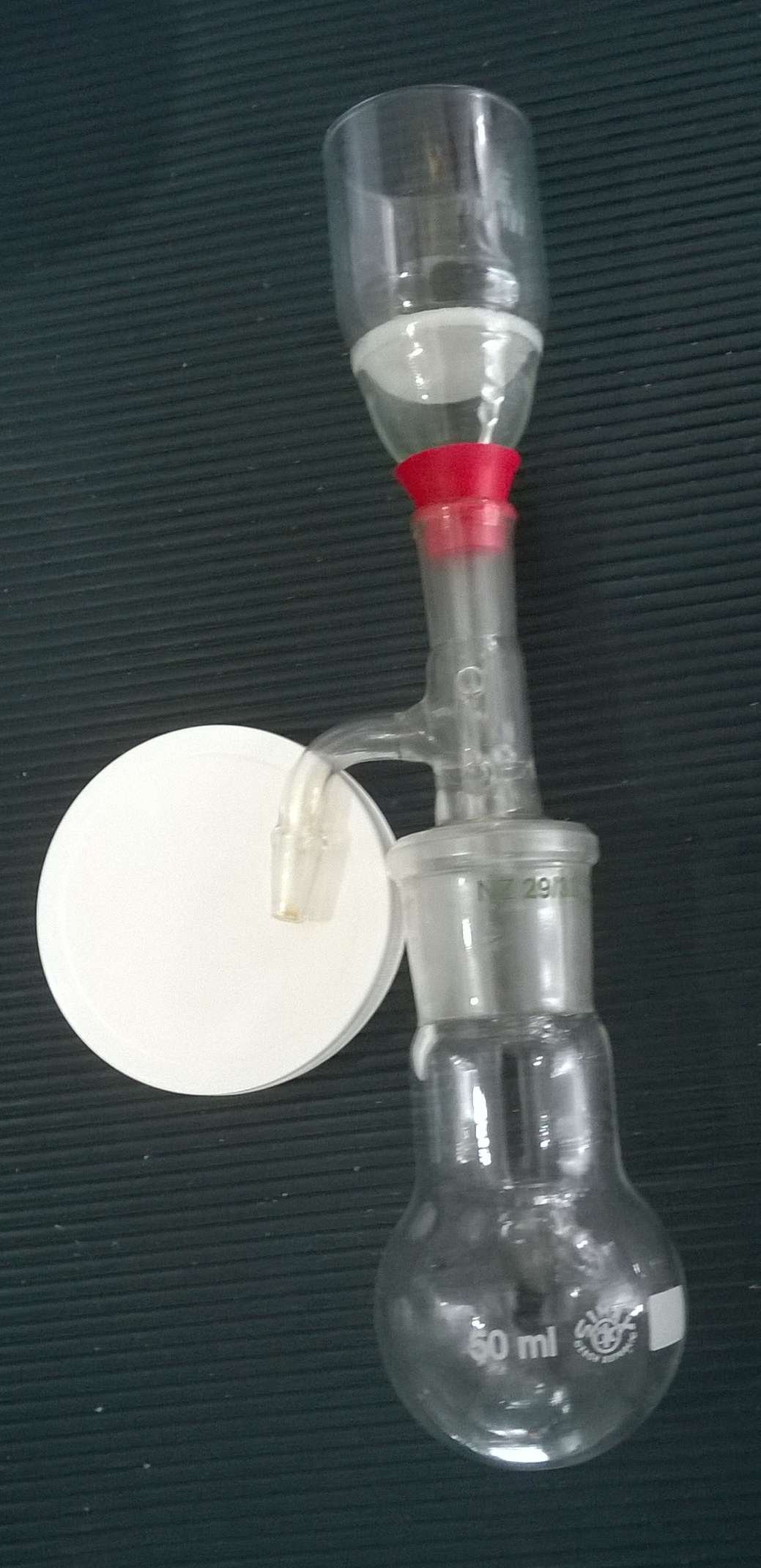

Маленькая установочка для вакуумного фильтрования и фильтрование продуктов глицеролиза (переэтерификация триглицеридов).

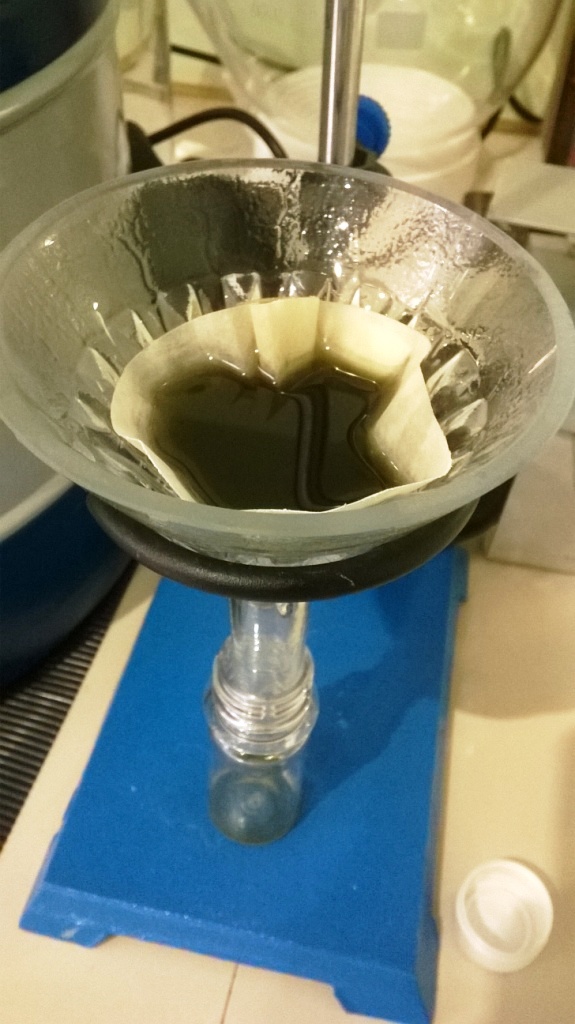

Смесь норовила застыть (она на основе маргарина), поэтому пришлось не только расплавить ее перед фильтрованием, но и греть фильтр в процессе фильтрования тепловым пистолетом.

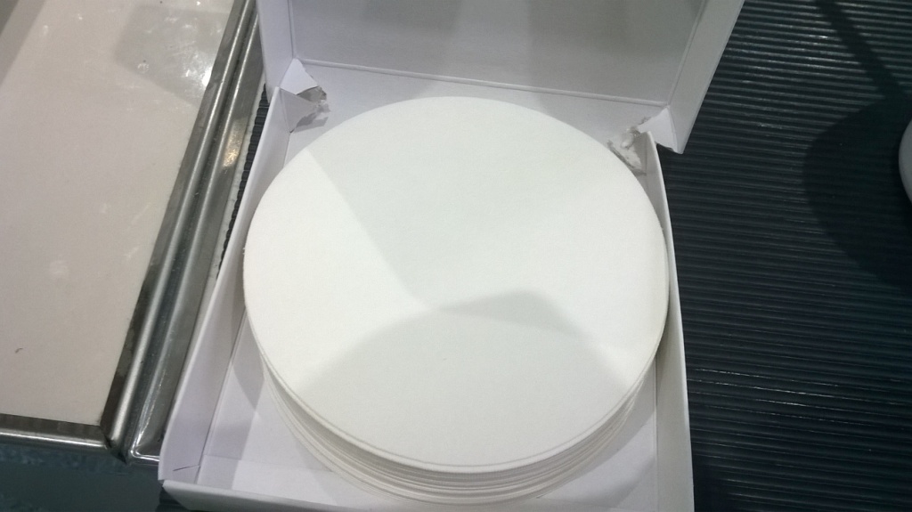

Центрифуга частицы угля полностью не осаждает (только гранулы, но не пыль), сквозь фильтр Шотта (пор.16) уголь прошел, даже не запачкав фильтр. Пришлось обратиться к дедовским методам - помогло:
Хотя фильтровалось больше суток. Кстати, теперь никто не заморачивается с черными, белыми, синими, желтыми поясами карате лентами для обозначения плотности фильтра. Просто пишут словами - ясно и запоминать/гуглить не нужно, какая лента что означает:

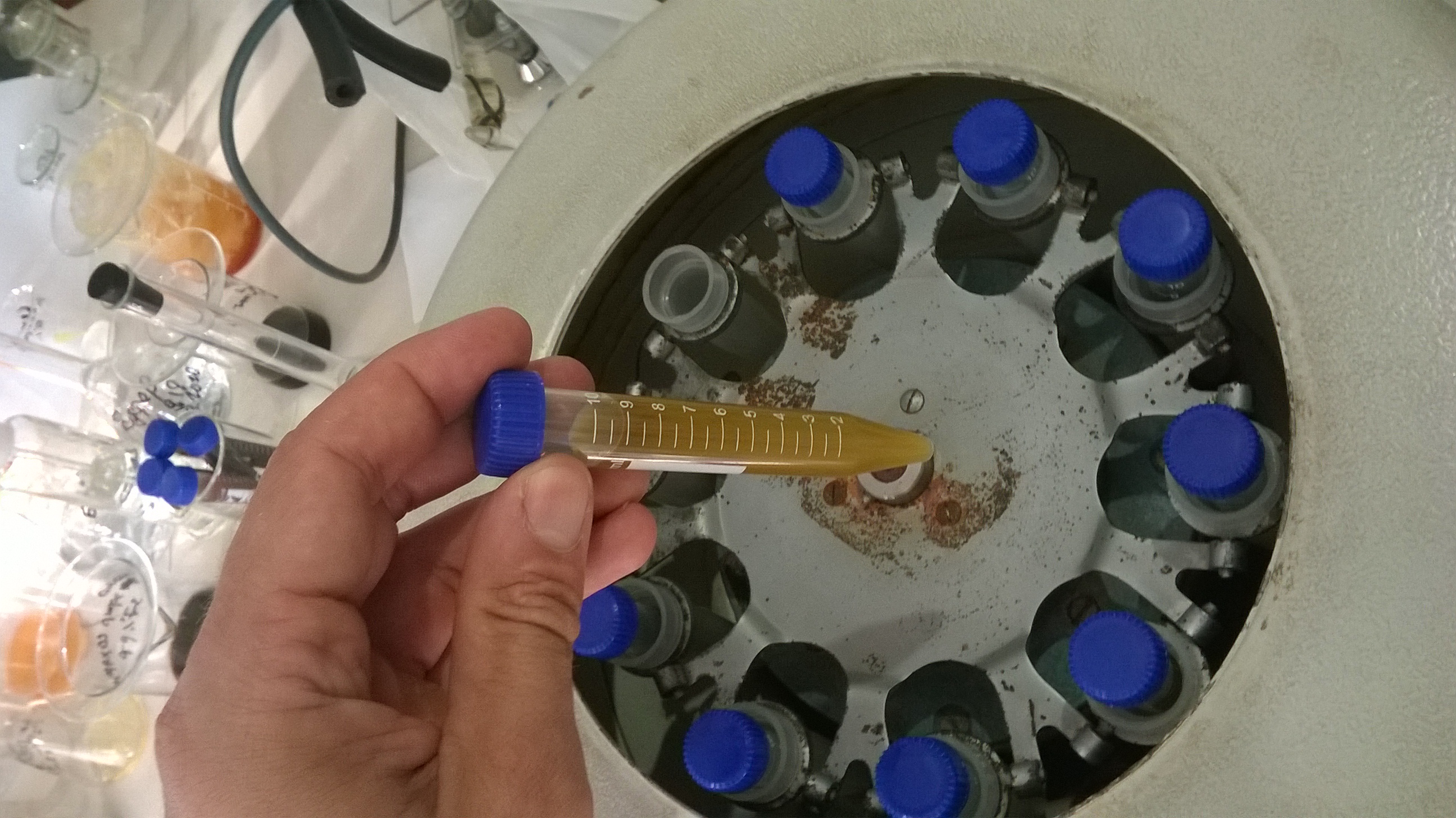

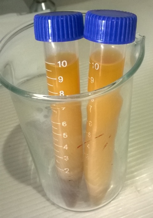

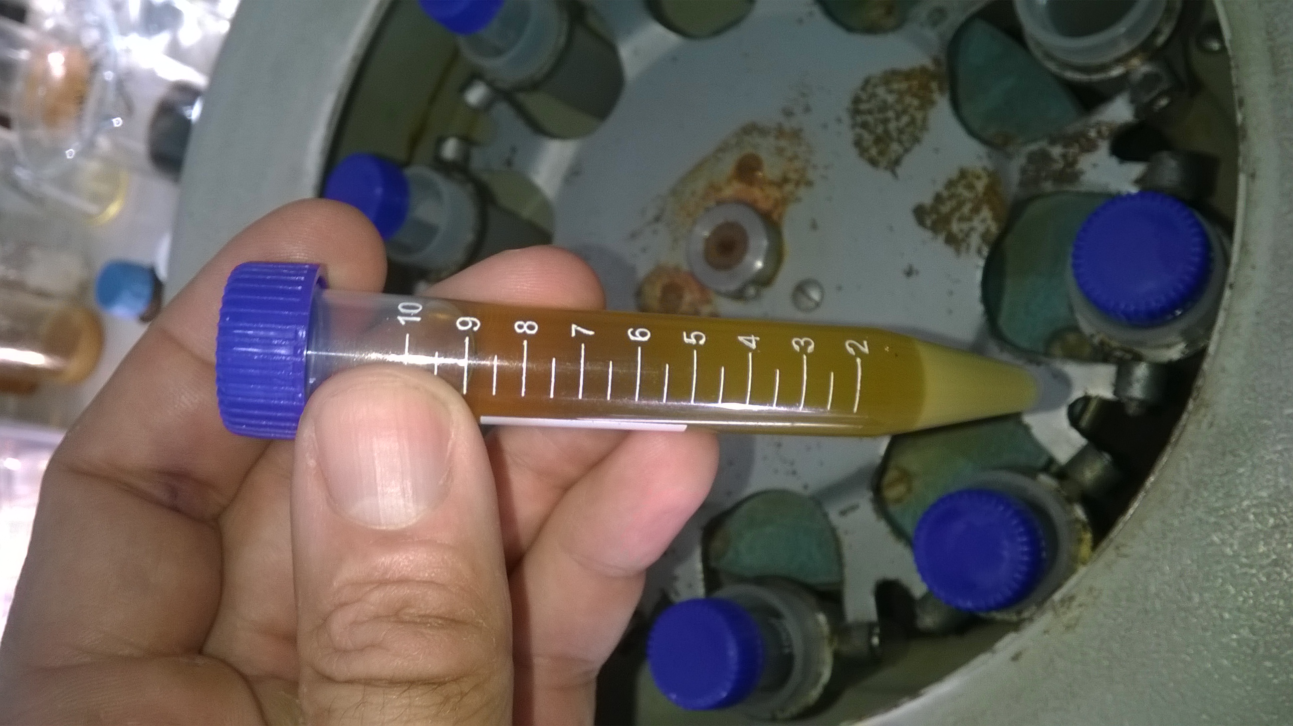

Обработал техническое растительное масло 10% едким натром, потом пытался разогнать на центрифуге. Дудки, не делится. После фугирвоания: снизу - эмульсия масло в воде, сверху - эмульсия вода в масле.
