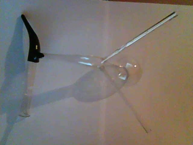

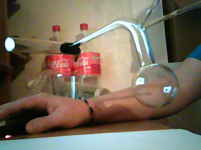

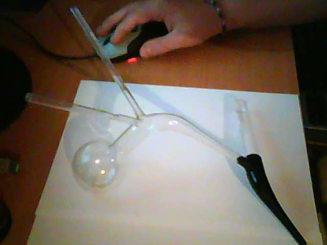

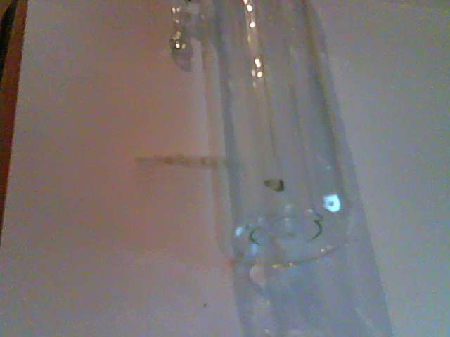

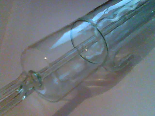

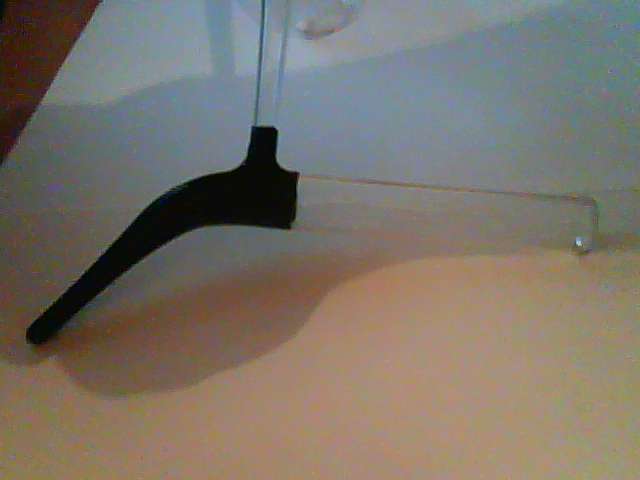

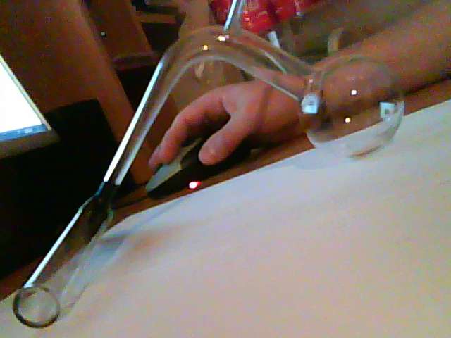

Подобрал в заброшенной лаборатории агрохимии несколько стекляшек непонятного назначения. Может ли кто-нибудь из здесь присутствующих пролить свет на эту тайну?
File comment: Непонятный прибор, состоящий из двух емкостей, соединенных трубкой. Одна емкость - фактически обычная круглодонная колба, а вторая - стеклянная трубка, один конец которой немного изогнут, оттянут и имеет округлое дно. Зачем-то покрашен черной краской. Второй конец плоский, похоже на какое-то оптическое стекло (видно, что оно отличается от стекла всего прибора какой-то исключительной прозрачностью) С атмосферой прибор связан двумя трубочками, имеющими перетяжки (те их в какой-то момент предполагается запаивать)

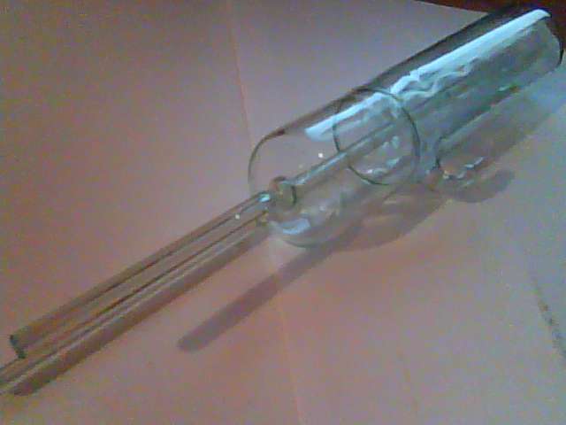

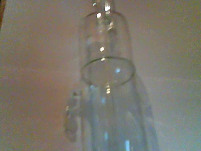

File comment: Какая-то склянка, на первый взгляд нечто вроде промывалки, но конструкция непонятная. Сделал несколько фоток подетально.

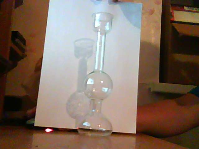

File comment: На перетяжке снизу есть метка "100 мл", на горле метка "200 мл". Это такая странная разновидность мерной колбы?
Пальчиковый холодильник?
 Post subject: Re: Опознание лабораторного оборудования
PostPosted: 30 Oct 2012 23:59
Joined: 30 Oct 2012 21:23
Posts: 3
Вряд ли. Размеры не те, и внутренняя конструкция не та. Фактически склянка разделена на два объема: малый верхний и большой нижний. Сверху в склянку входят две трубки: одна сообщает малый верхний объем с атмосферой, вторая проходит сквозь него и доходит почти до дна нижнего объема и имеет на конце косой срез (как носик воронки). Верхний объем сообщается с нижним широкой трубкой, начинающейся от перегородки между объемами и оканчивающейся почти у самого дна (трубка с косым срезом проходит как раз внутри этой широкой трубки). И в добавок нижний объем имеет у самой перегородки сообщение с атмосферой в виде выходящей из стенки склянки трубки, загнутой книзу.

MegaVolt wrote:
Комментарий к файлу: На перетяжке снизу есть метка "100 мл", на горле метка "200 мл". Это такая странная разновидность мерной колбы?
Это колба измерительная к вискозиметру ВУ.

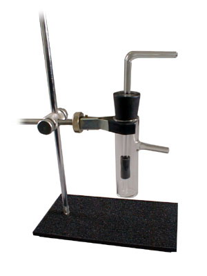

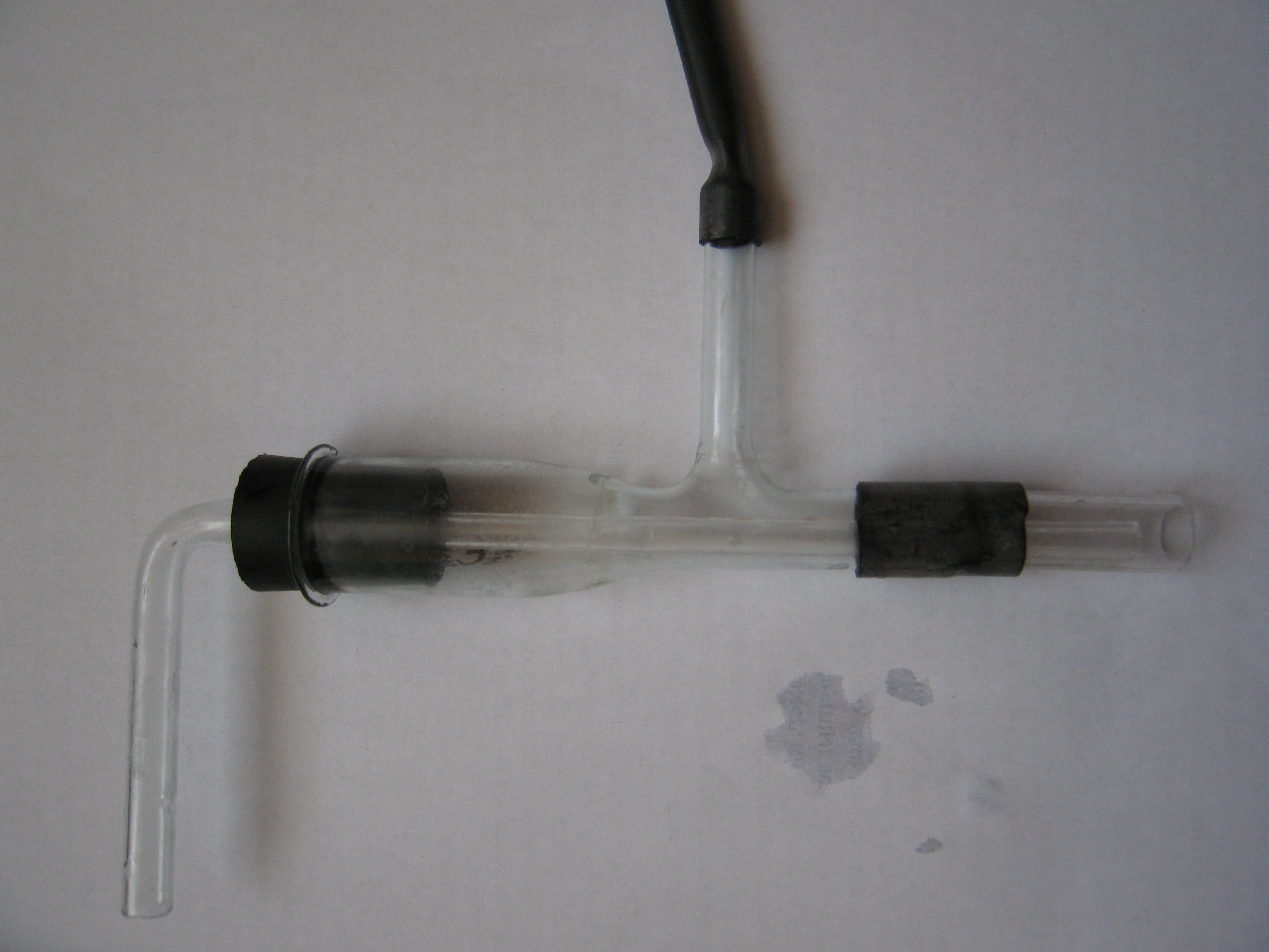

Помогите начинающему: не могу разобраться, что это за штука. :confused:
Первая мысль была водоструйный насос, но мне не нравится его внутренняя трубка
PostPosted: 26 Mar 2013 18:31
На водоструйнике две трубки входят одна в другую, а тут нет (или не видно). Это больше похоже на импровизированный холодильник.
PostPosted: 26 Mar 2013 18:32
Posts: 69283
Похоже на смеситель для двух газов, сделанный из подручных средств.
PostPosted: 26 Mar 2013 18:41
Joined: 07 Jan 2013 23:07
Posts: 134
Сей прибор был найден в недрах хим. кабинета. Не думаю, что сделан он из подручных средств (рядом лежало еще штук 5 аналогичных). Судя по виду им вообще не пользовались с 70- х годов. Ума не приложу, для чего бы его использовать.(На коробке вообще было написано "горелка учебная")
PostPosted: 26 Mar 2013 19:24
Posts: 69283
Если он найден в кабинете химии - это действительно горелка. Предназначена для сжигания газа А (подается по внутренней трубке) в среде газа В (подается по боковой трубке). Например, так демонстрируют горение аммиака в кислороде.
Такая горелка на длительную работу не рассчитана: зажег, посмотрел, погасил.
PostPosted: 26 Mar 2013 22:24
Posts: 7066
Это водоструй. Они просто разные бывают, диаметр трубок зависит от требуемого вакуума и напора воды. Это просто такая упрощенная конструкция для случая, когда особо сильный вакуум не нужен. Тоже подобный где-то валялся на работе в ящике со стеклом.
PostPosted: 27 Mar 2013 00:38
Posts: 69283
Не в диаметре дело: в водоструйке капилляр в капилляре - и в этот зазор засасывает воздух. Тут же вода пройдет все устройство по внутренней трубке на вылет: щель для всасывания воздуха отсутствует.
PostPosted: 27 Mar 2013 01:56
Posts: 7066
Водоструи бывают разных конструкций.
Я, например, пользуюсь самодельным, похожим по конструкции на этот http://rodonit.chepetsk.ru/production/nvf.html
Конечно, могу ошибаться, но ИМХО, это примитивный водоструй.
PostPosted: 27 Mar 2013 03:23
Joined: 01 Apr 2010 16:07
Posts: 205
Location: Москва
The attachment IMG_2985.JPG is no longer available
Горелка универсальная является прибором для демонстрации горения одного газа в атмосфере другого при изучении курса химии по темам "Водород. Кислоты. Соли”, "Подгруппа азота”, "Непредельные углеводороды” и др. Горелка представляет собой стеклянный корпус с впаянной газоподводящей наружной трубкой и внутренней газоподводящей стеклянной трубкой, вставленной в корпус с помощью резиновой пробки. На верхней части внутренней трубки через резиновый патрубок закреплен отрезок кварцевой термостойкой трубки. Габаритные размеры прибора – 100*50*22 мм.

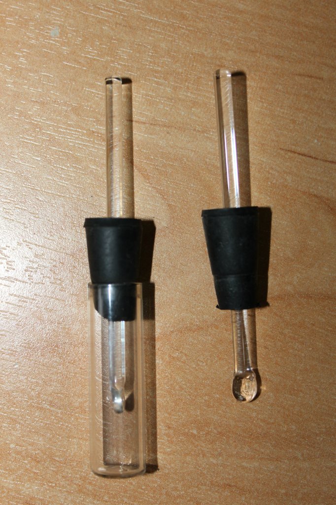

Зравствуйте, нашел несколько таких штучек. Для чего они?)
Это самые обычные лопаточки для реактивов, вставленные в пробки(непонятно зачем=), наверное для того чтобы закрыть отверстие), и потом одна из пробок воткнута в маленькую пробирку.

Triumfator wrote:
А зачем такие маленькие? они чуть больше спичечного коробка.

Triumfator wrote:
...Это самые обычные лопаточки для реактивов, вставленные в пробки(непонятно зачем=), наверное для того чтобы закрыть отверстие), и потом одна из пробок воткнута в маленькую пробирку.
Если их (лопаточки) не прятать в пробирки - будут липнуть пылинки и прочие "грязи", что может исказить реакцию.
