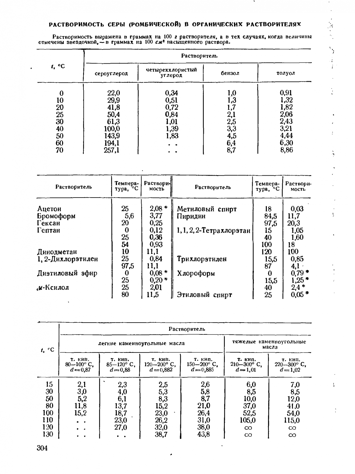

Подскажите пожалуйста, как я могу отмыть серу со стекла? При реакции сероводорода с бромом на промывашках и трёхгорлой колбе остался тонкий налёт серы. Особенно сложно отмыть тонкие стеклянные трубки в промывашках. Сероуглерод для этих целей не дадут. А других методов я не знаю...
В интернете нашел, что с сульфидами реагирует переходя в полисульфидв. Сработает с раствором сульфида натрия? Этого добра хватает.
PostPosted: 27 Mar 2019 23:00
PostPosted: 27 Mar 2019 23:47
Joined: 01 Feb 2019 16:06
Posts: 18
Спасибо! из перечисленного в большом количестве есть только ацетон и диэтиловый эфир. Вообще я на ночь всё залил двух молярным раствором гдроксида натрия. Посмотрим утром, что будет. Если ничего, то попробую уже ацетоном и руками)

PostPosted: 28 Mar 2019 22:33
Posts: 18
Всем большое спасибо! В общем щёлочь помогает слабо (низкой концентрации была у меня). А вот тёплый раствор сульфида натрия довольно быстро очистил посуду от серы. Удобнее, чем с растворителями возиться и дешевле.
