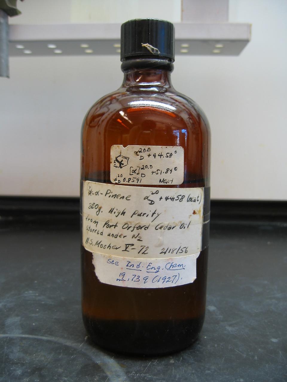

 Post subject: Re: Перегонка / Вакуумная перегонка / Сублимация
PostPosted: 09 Jul 2024 19:43
Posts: 68693
68 year-old bottle of a-pinene distilled by Harry Mosher

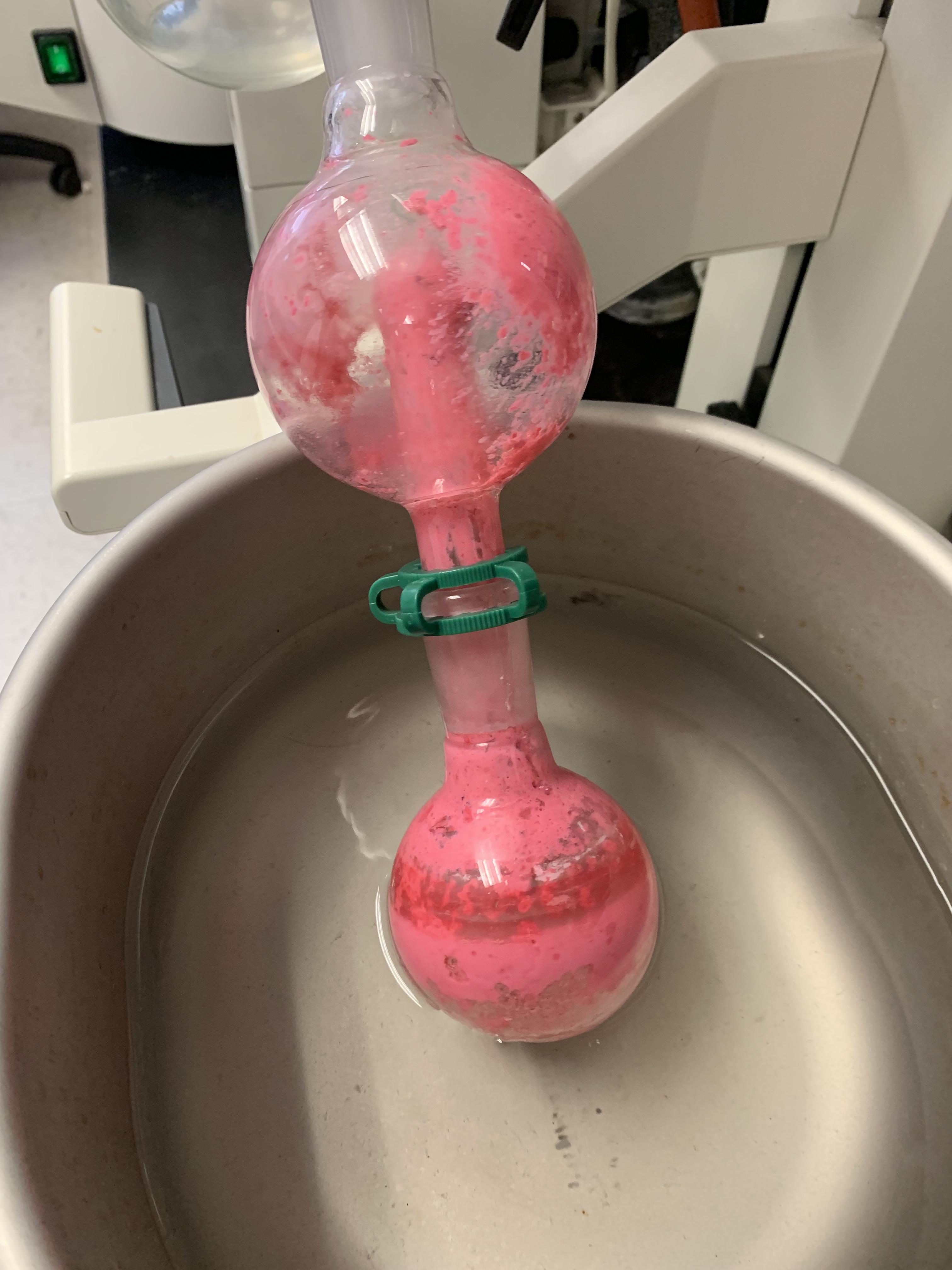

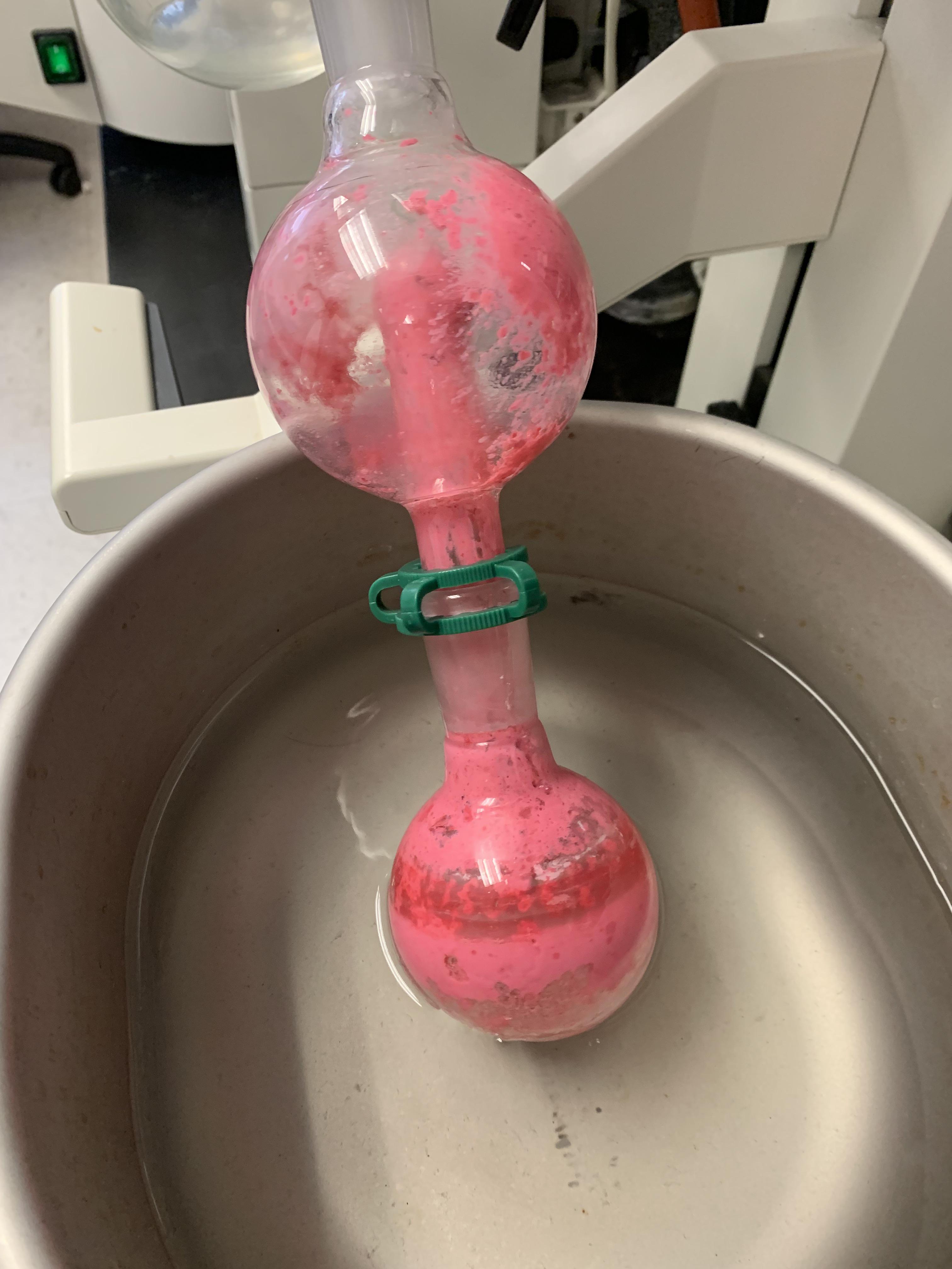

PostPosted: 06 Dec 2024 22:54
Posts: 68693
I’m a 2nd year grad student that wasn’t patient enough with the rotovap. Now, my Friday will be spent cleaning this poor piece of equipment. Luckily, the bump trap worked and the pink sludge didn’t get too deep into the innards/condenser.
Remember: just because you’ve done it 100 times doesn’t mean you shouldn’t be just as thorough and careful. Always strive to be better!
Pink explosion like Barbenheimer though.

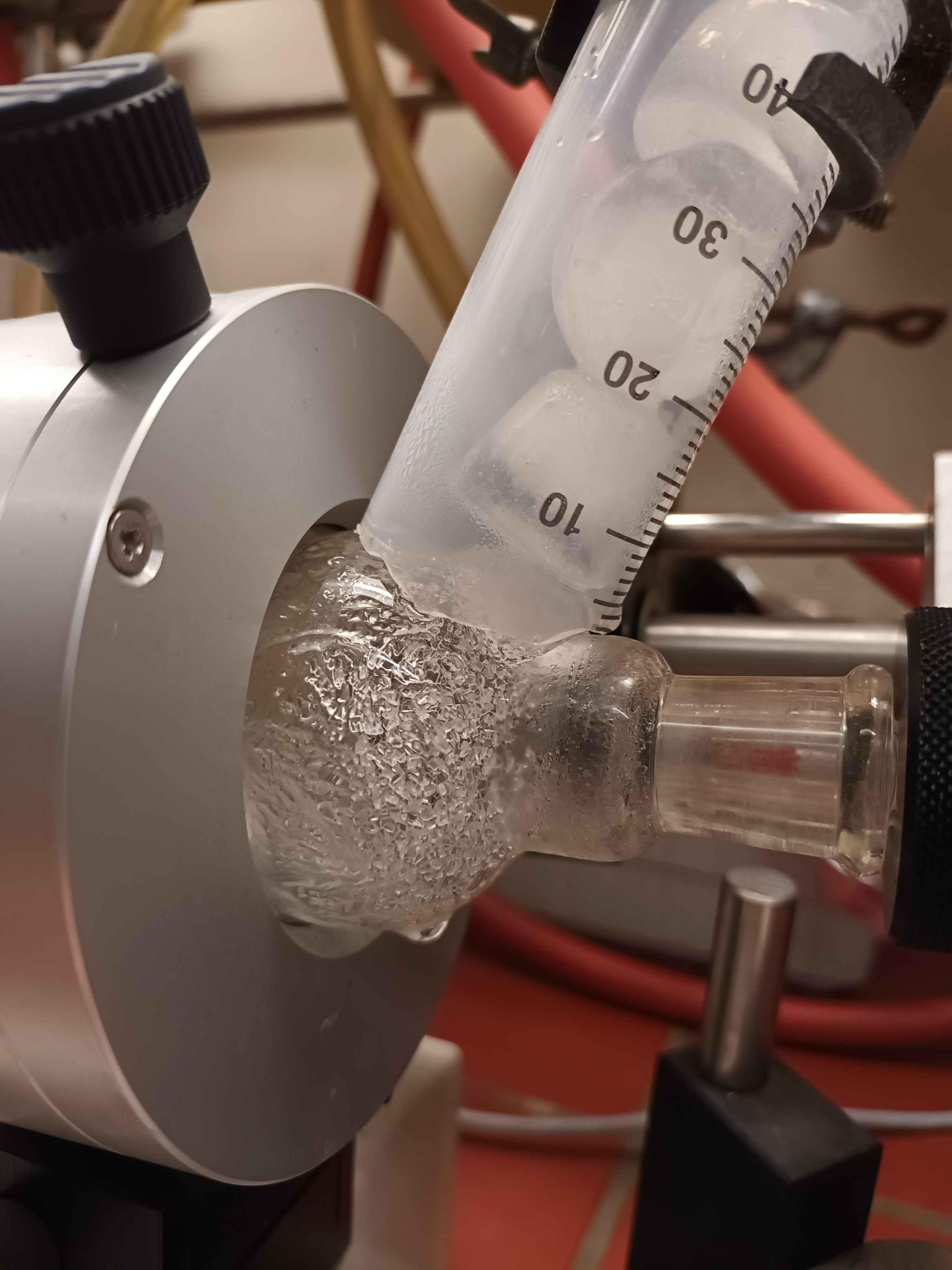

PostPosted: 04 Mar 2025 22:06
Posts: 68693
File comment: condenser

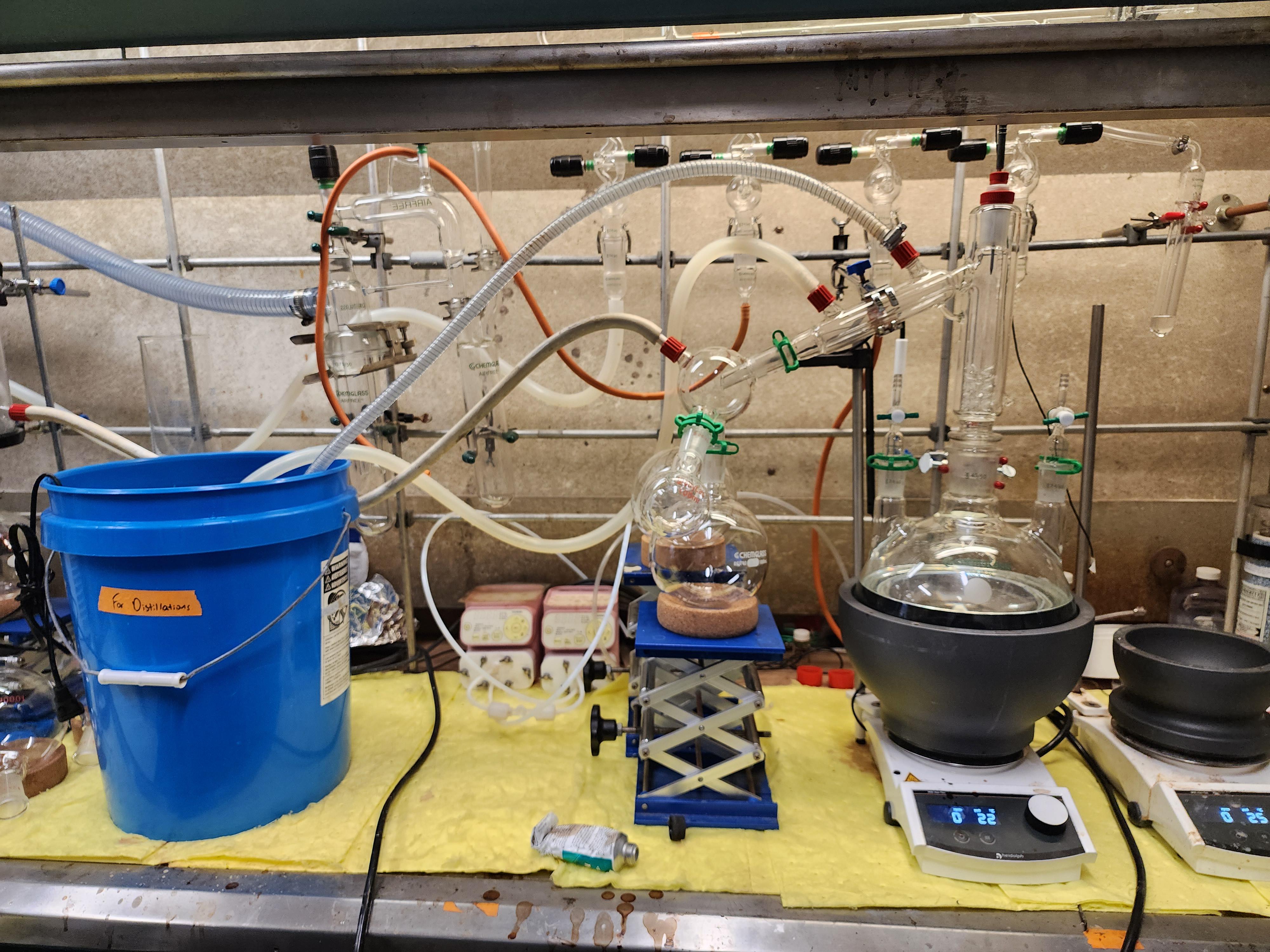

PostPosted: 26 Apr 2025 14:39
Posts: 13378

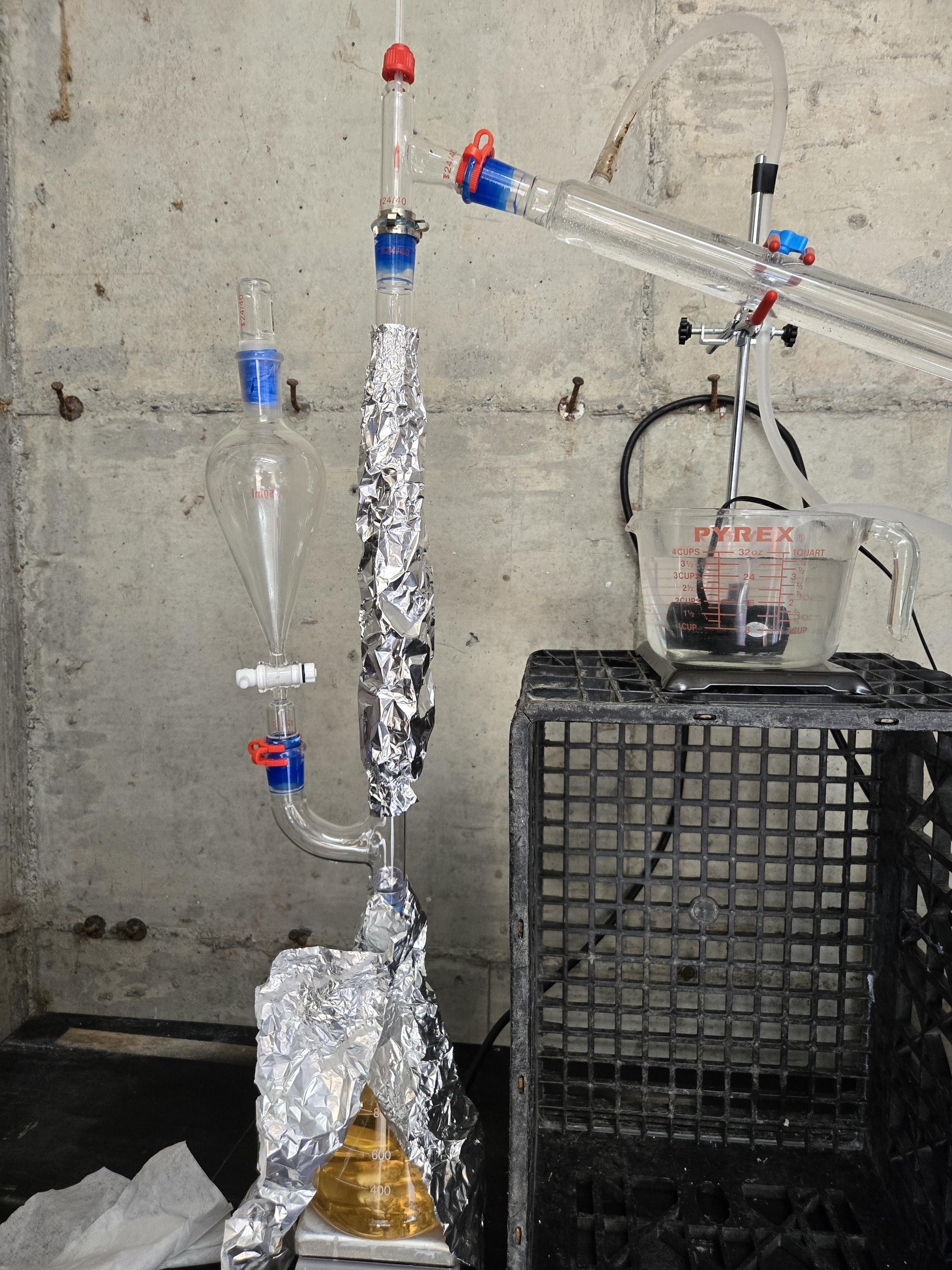

PostPosted: 22 Aug 2025 18:52
Posts: 68693
Увеличил масштаб вдвое: и объем колбы и массу реагентов. Поменял холодильник на примерно в два раза более длинный (в два раза - не умышленно, просто взял имеющийся холодильник, который длиннее того, который я использовал с меньшей колбой). Конструкции холодильников идентичны: прямая трубка и водяная рубашка.
Результат: новый холодильник работает гораздо хуже, чем старый - на стенках аллонжа мелкие капельки конденсата. Вероятная причина - толстая внутренняя трубка, по которой идет пар.

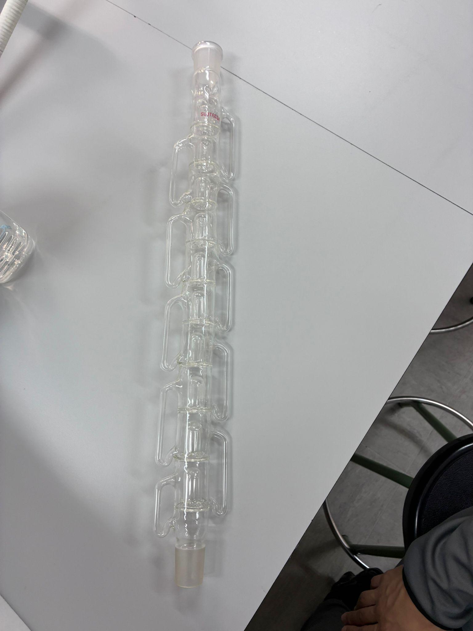

PostPosted: 14 Oct 2025 15:50
Posts: 68693

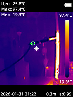

PostPosted: 31 Jan 2026 20:15
Joined: 05 Nov 2015 13:31
Posts: 388
Location: самарская обл.
Отгонка воды из 44 % азотной кислоты. Фото в ИК-диапазоне.

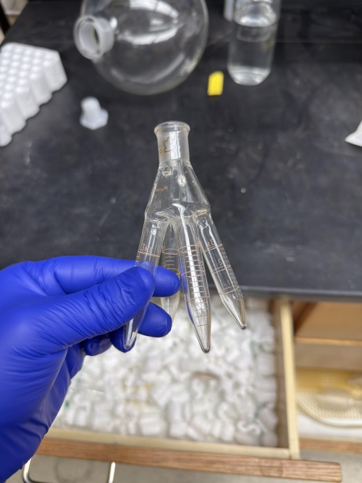

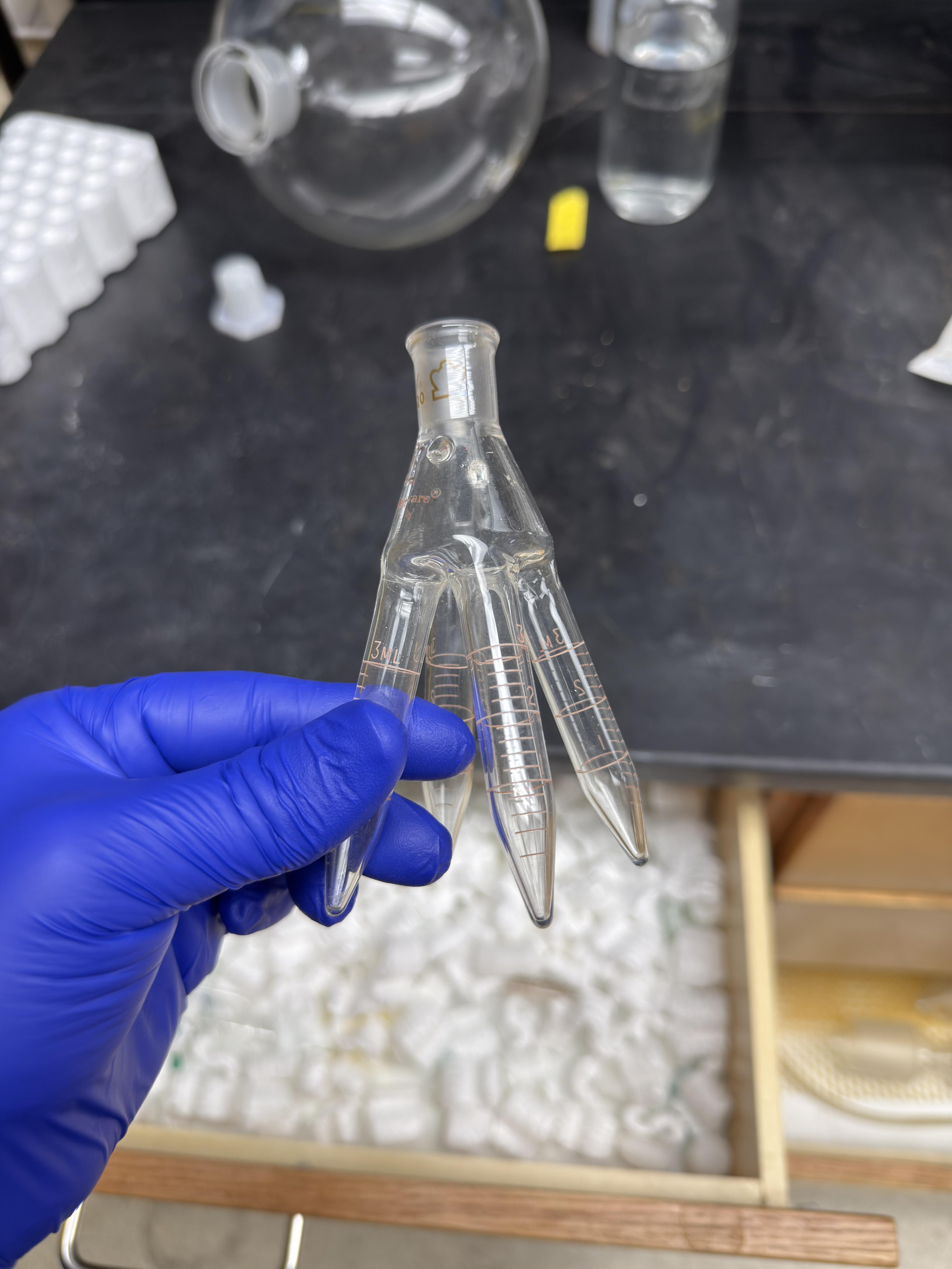

PostPosted: 08 Jul 2026 22:10
Posts: 68693
"Паук" - приемник для вакуумной перегонки, в данном случае градуированный. Можно развернуть приемник, чтобы направить следующую фракцию в другую "пробирку", не снимая вакуум.
File comment: Distillation Receiver, Graduated
English namse: graduated distillation receiver.
Informal names: a cow, a spider - корова и паук. Первое название я не встречал раньше, оно звучит логично - исходя из внешнего вида (вымя коровы).
