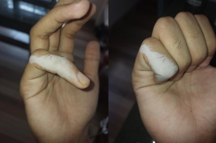

Phenol burns / Ожог от фенола:
Непосредственно с этим веществом не работал, хотя рядом со мной коллега его перегонала.
 Post subject: Re: Техника безопасности
PostPosted: 01 May 2023 13:47
Posts: 7013
Угу, знакомое. Кожа потом слезет, но ожоги обычно не глубокие и быстро заживают.
Похоже, в пальце перчатки была дырка.

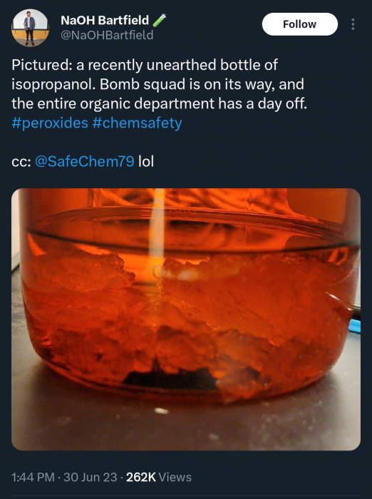

Недавно "откопали" бутылку изопропанола с осадком (тэг ниже - "пероксиды"). Саперы уже едут - вся кафедра органики получила выходной:
У меня 2 версии:
1. человек перепутал, это - не изопропанол, а простой эфир, например, изопропилэтиловый;
2. сознательный троллинг
(в расчете, что люди не знают - ИПС при хранении не дает пероксидов, уж точно - такого обильного осадка)
Вторая версия - гораздо более вероятна.
PostPosted: 02 Jul 2023 05:11
Posts: 13147
Я часто использую ИПС, подолгу храню, никогда осадка не было.
Возможно, содержит ацетон.
PostPosted: 02 Jul 2023 18:54
Posts: 68000
Так ацетон тоже ведь на воздухе ничего интересного не дает.
Перекись ацетона получают, добавляя перекись водорода и кислоту, - и то, нужно охлаждение. Если смешать ацетон с перекисью водорода и соляной кислотой без надлежащего охлаждения - будет хлорацетон - немного сентиментальная штука (лакриматор).

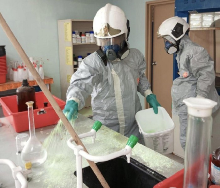

Чтобы это значило, - неизвестно. Возможно, разлита плавиковая кислота, возможно, - раствор солей ртути, возможно, серная кислота...
