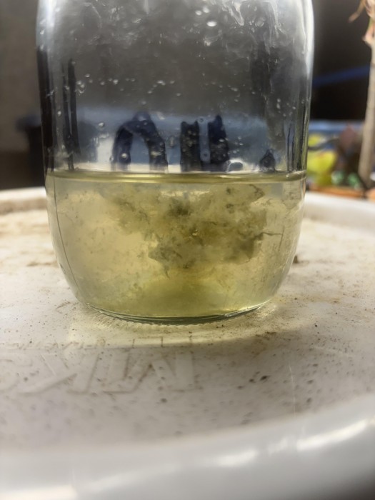

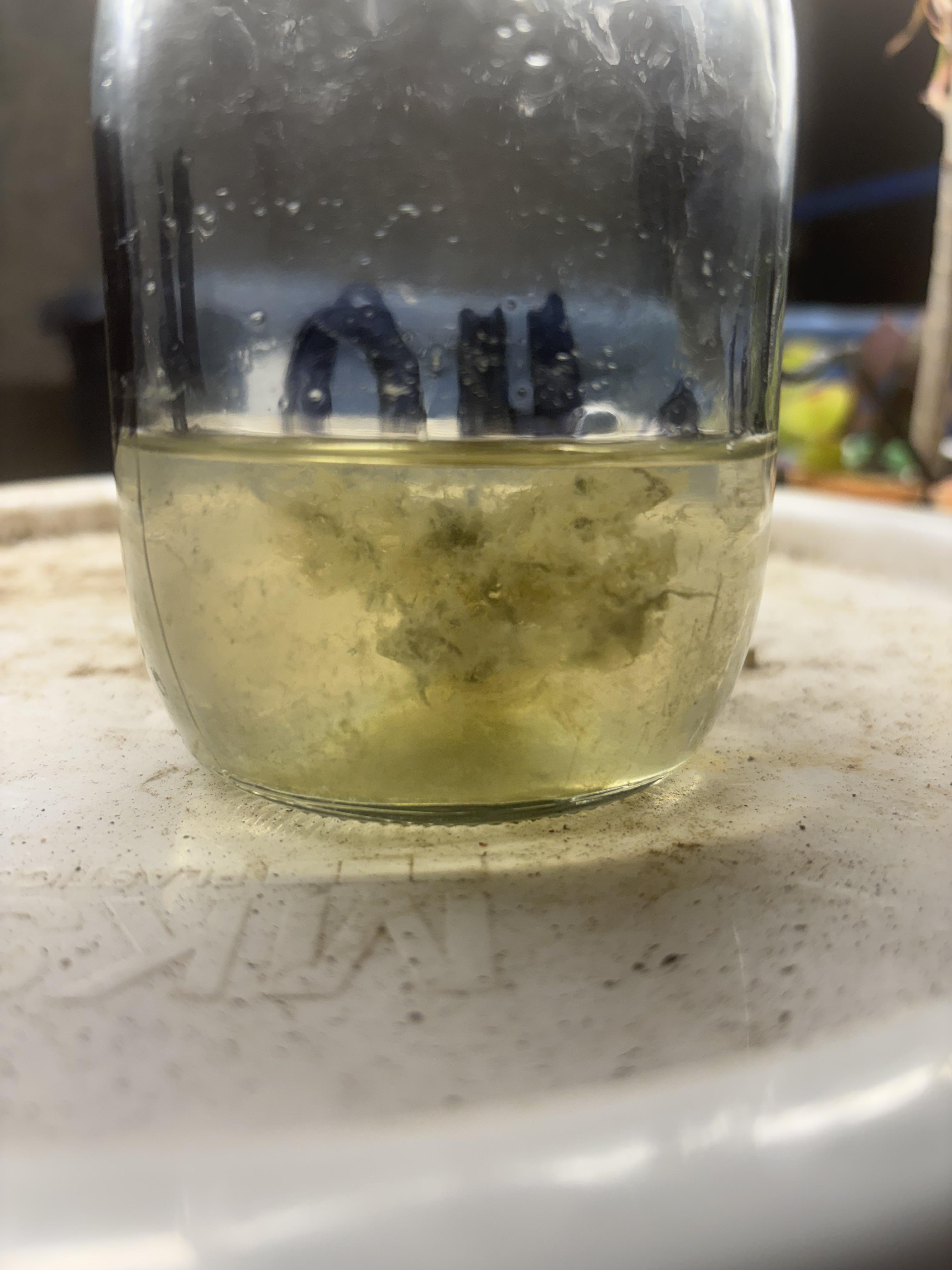

Приготовил калибровочные растворы. Откалибровал, поставил в плотно закрытой таре. Через 3 месяца открыл а там осадок. И то какой осадок! Какое то желе разной плотности, плавает, а не на дне. В центре аж черное от густоты. Прям как медуза.
Что Это такое? Можно ли использовать раствор для калибровки?
То, о чём писали выше: грибок/плесень/бактерии, одним словом - зарождение новой жизни. Никто по фото не даст гарантии, что в результате этой жизнедеятельности pH буфера не изменился, так что по возможности желательно приготовить свежий раствор, причём лучше делать его на прокипячённой воде (после остывания), а готовый буфер потом хранить в холодильнике.
К слову, такое происходит не только с фосфатами: наблюдал подобное зарастание в разбавленных растворах оксалата натрия, хлористого кальция, хлористого бария (!) и даже в 1% растворе лимонной кислоты (в последнем случае около года понадобилось). Вот у насыщенного раствора гидротартрата калия (один из стандартных калибровочных буферов, довольно доступный, pH=3,56) такого не припоминаю.

Posts: 13607
Как раз наоборот. Самый подверженный плесени раствор - гидротартрат. А для буры - нехарактерно. См. книжку Бейтса.
Я готовлю гидротартрат калия на "серебряной" воде. Практика показывает, что не влияет на рН с точностью до десятой. До сотых мне проверить сложно.
Хлорид серебра кипячу в дистилляте, остужаю и на этом растворе (хранится в кварцевой колбе в тёмном месте) готовлю битартратный буфер.

PostPosted: 24 Dec 2021 08:18
В одной из лабораторий, где я работал, с живностью в буферах боролись, добавляя кристаллик тимола (на литр буфера).

Posts: 7061
Коллеги, которые работают плотно с аналитикой, добавляют в свои растворы азид натрия для этих целей. Количества мизерные, килограмма им на год хватает при массовом производстве.
