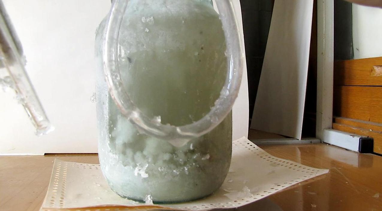

Уже давно пора было создать тему про охлаждающие смеси.
Разумеется, жидкий азот - это хорошо, но он есть не у всех и не всегда. Иногда нужно создать температуру, более низкую чем точка плавления льда - 0 С, в таких случаях используют охлаждающие смеси.
Мне приходилось работать только со смесью лед - соль, также пришлось наблюдать, как другой человек работал со смесью сухой лед - ацетон (он определял температуру замерзания автомобильного антифриза - "незамерзайки").
Немного сведений по охлаждающим смесям есть в статье
Получение жидких газов. Диоксид азота
http://chemistry-chemists.com/Video/Coo ... .html#1001

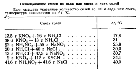

Доступная и простая смесь с более низкой температурой получается из льда/снега и смеси аммиачной селитры с поваренной солью.
Где то я о ней писал, но не могу найти. -30 дает точно.

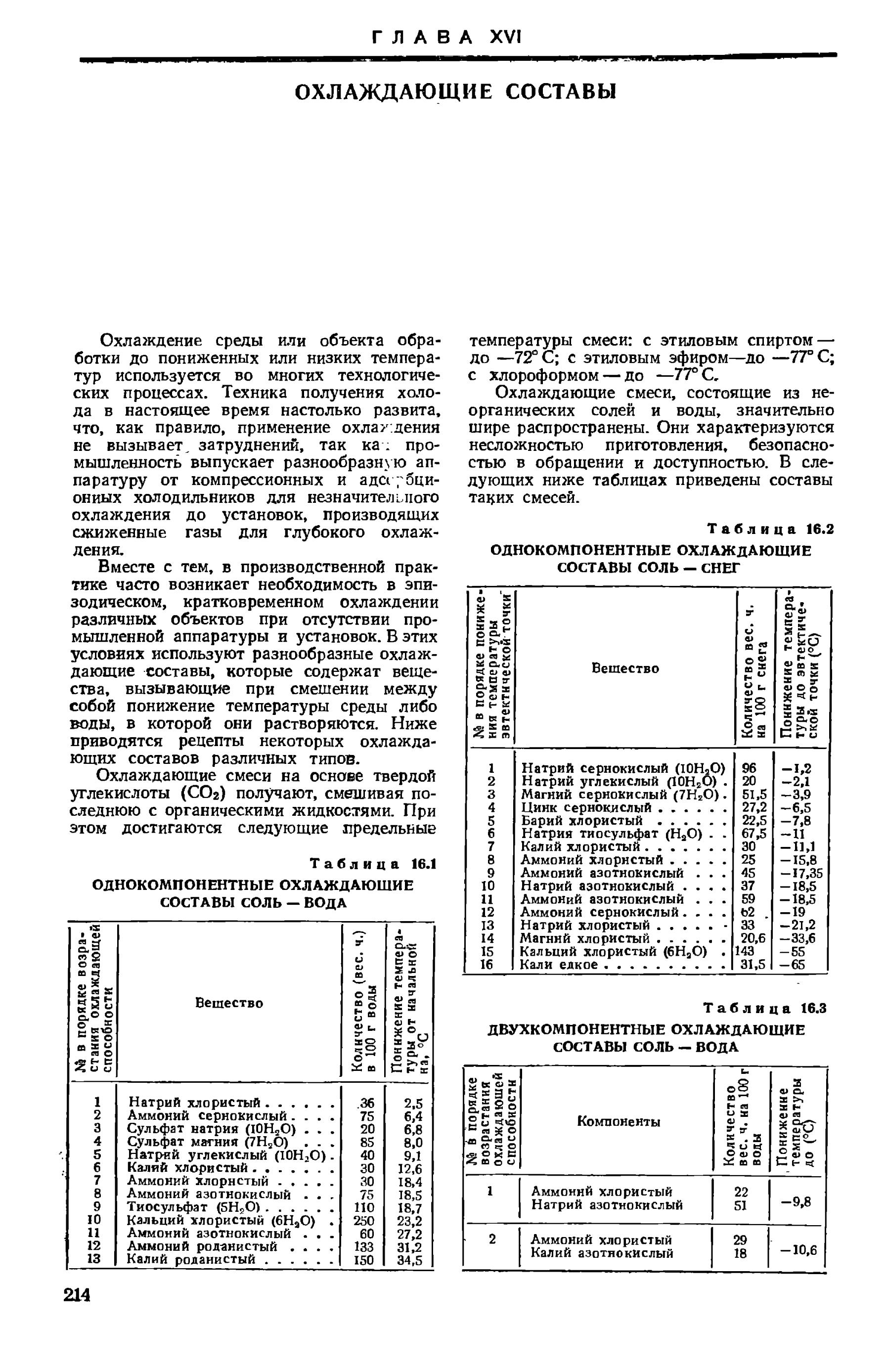

Оказывается едкое кали со снегом дает охлаждение -65 С.
 Post subject: Re: Охлаждающие смеси
PostPosted: 03 Feb 2019 22:07
Posts: 7066
Мне кажется, здесь речь не о обычном плавленном КОН, а о кристаллогидрате.
Рассказывали коллеги, что когда-то готовили охлаждающую смесь на основе хлористого кальция, так взяли не гидрат, а плавленный, который для осушения. Вместо ожидаемого охлаждения пар повалил))

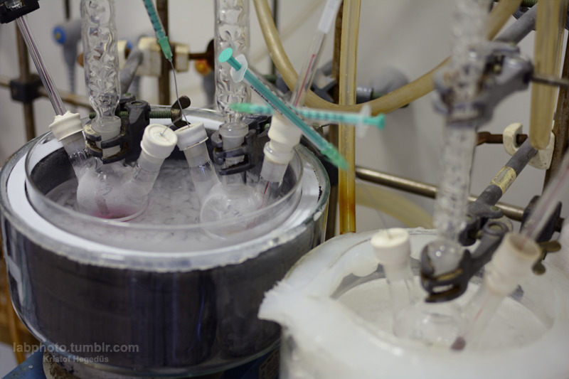

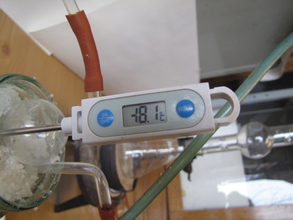

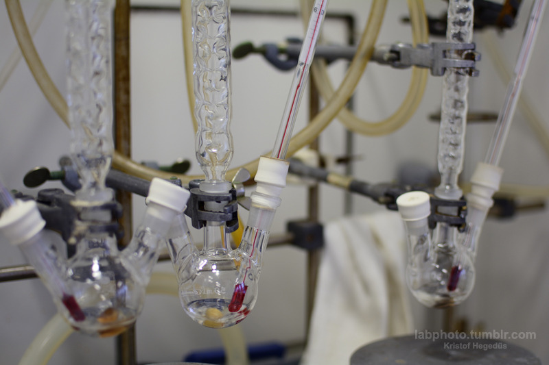

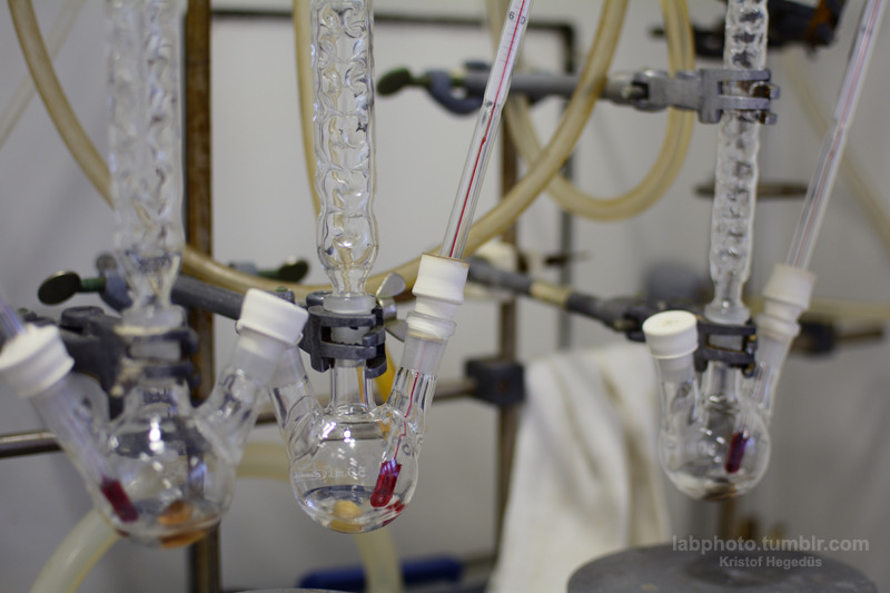

Проведение реакций с небольшими количествами веществ при низкой температуре (в данном случае -78,5 ° C, (194,65 К; -109,3 ° F) с использованием охлаждающей бани со смесью: сухой лед / ацетон.
Реакции были проведены, чтобы проверить, какое основание является идеальным для органического превращения. И так же, как обычно, в 1 из 3 реакций получился (нужный) продукт, но даже в этой реакции был достигнут низкий выход. По крайней мере, теперь мы знаем, что превращение может быть выполнено, поскольку оно еще нигде не было описано.
Performing reactions on small scale, on low temperature (in this case −78.5 °C , (194.65 K; −109.3 °F) using a Dry ice/acetone cooling bath.
The reactions were performed to check which base is the ideal for an organic transformation. And just as usual, 1 from the 3 reaction gave the product, and in even this reaction a low yield was obtained. But at least now we know that the transformation could be performed, since it was not yet described anywhere.
https://labphoto.tumblr.com/post/170584 ... ale-on-low

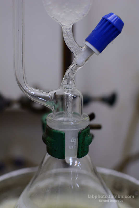

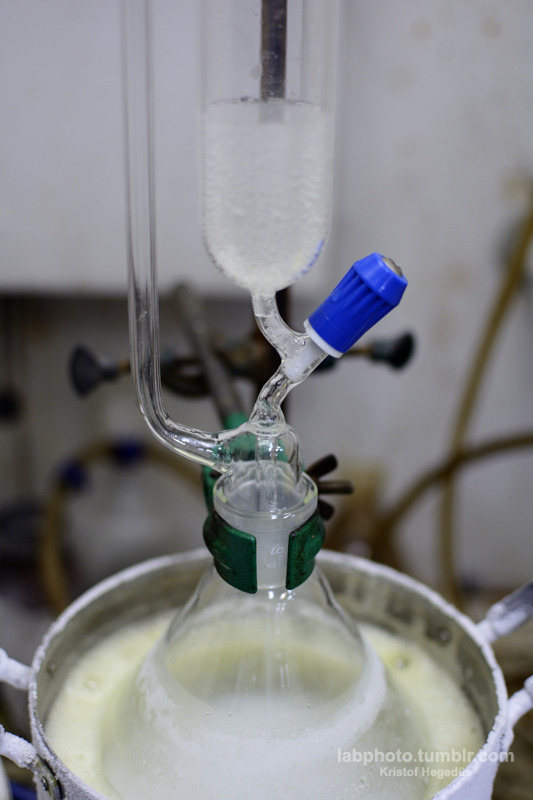

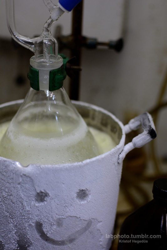

Проведение реакции при -78,5 ° С с использованием сухого льда.
Сухой лед - это твердая форма углекислого газа, которая сублимируется при -78,5°C (-109,3°F) при атмосферном давлении. Такая низкая температура делает сухой лед опасным в обращении; если работать без защиты - можно получит обморожение.
Когда проводится быстрая или достаточно экзотермическая реакция, низкая температура часто бывает кстати. Это предотвращает бурное протекание реакции и не дает реакционной смеси выплеснуться из колбы. В моем случае фторированное соединение восстанавливали с помощью комплексного гидрида металла. При комнатной температуре в результате восстановления получается побочный продукт; если смесь охлаждается на бане со льдом или льдом с солью, может быть достигнут максимальный выход целевого продукта в 40%, но если синтез проводить при температуре -78°C можно получит до 90% целевого продукта (количество 200 г).
Doing reactions at -78.5°C using Dry Ice.
Dry ice is the solid form of carbon dioxide that sublimates at −78.5 °C (−109.3 °F) at atmospheric pressure. This extreme cold makes the solid dangerous to handle without protection due to burns caused by freezing (frostbite).
If a fast or quite exothermic reaction is being performed, the really low temperature often helps a lot. It prevents runaway of the reaction and keeps chemistry in the flask. In my case a fluorinated compound was reduced with a complex metal hydride. At room temperature the reduction happens and gives a side product, if it’s cooled with ice or salt-ice bath a maximum 40% yield could be achieved, but if it’s being performed a -78 °C up to 90% product could be isolated on a 200 g scale.
https://labphoto.tumblr.com/post/158638 ... ry-ice-dry
