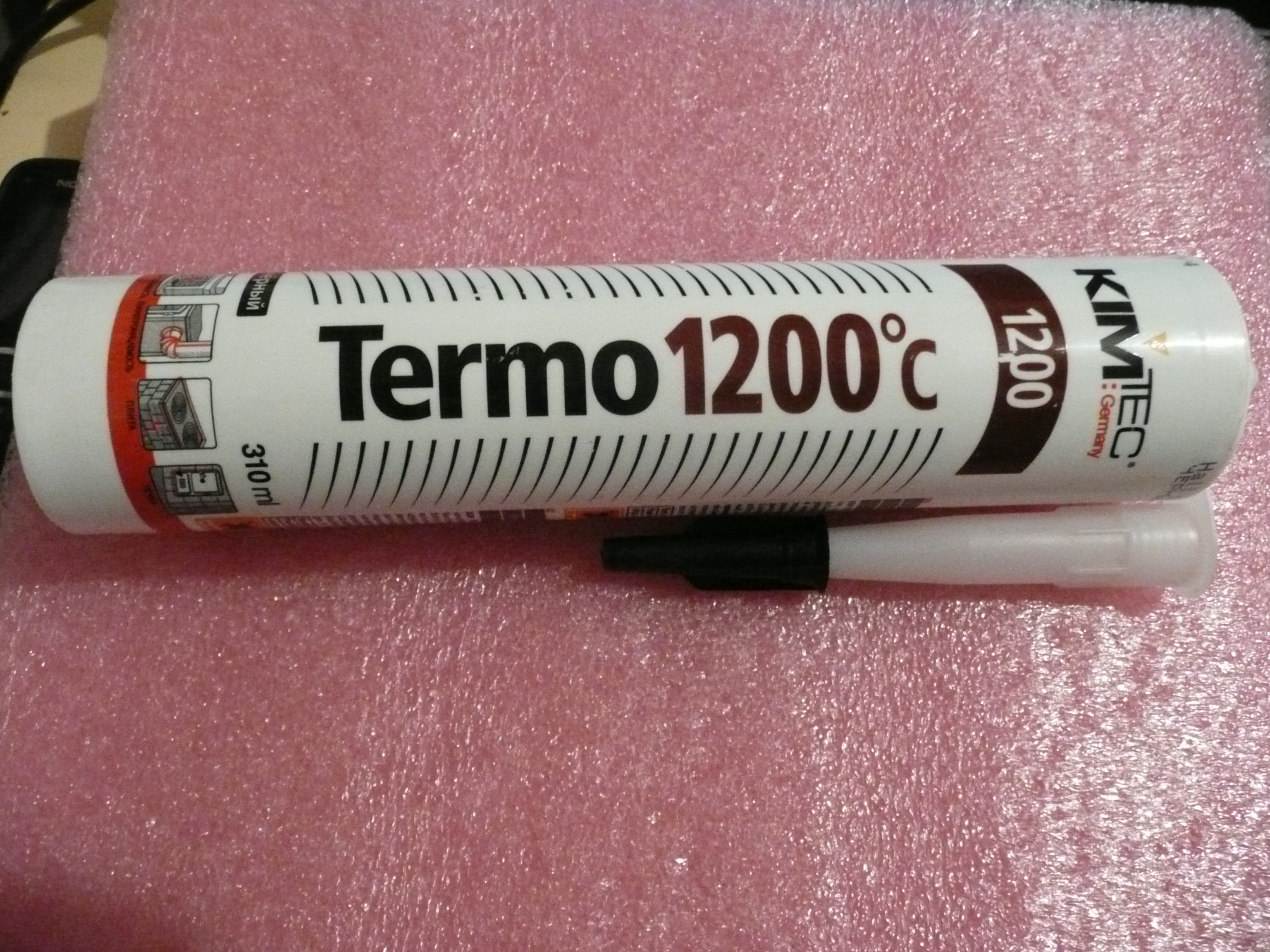

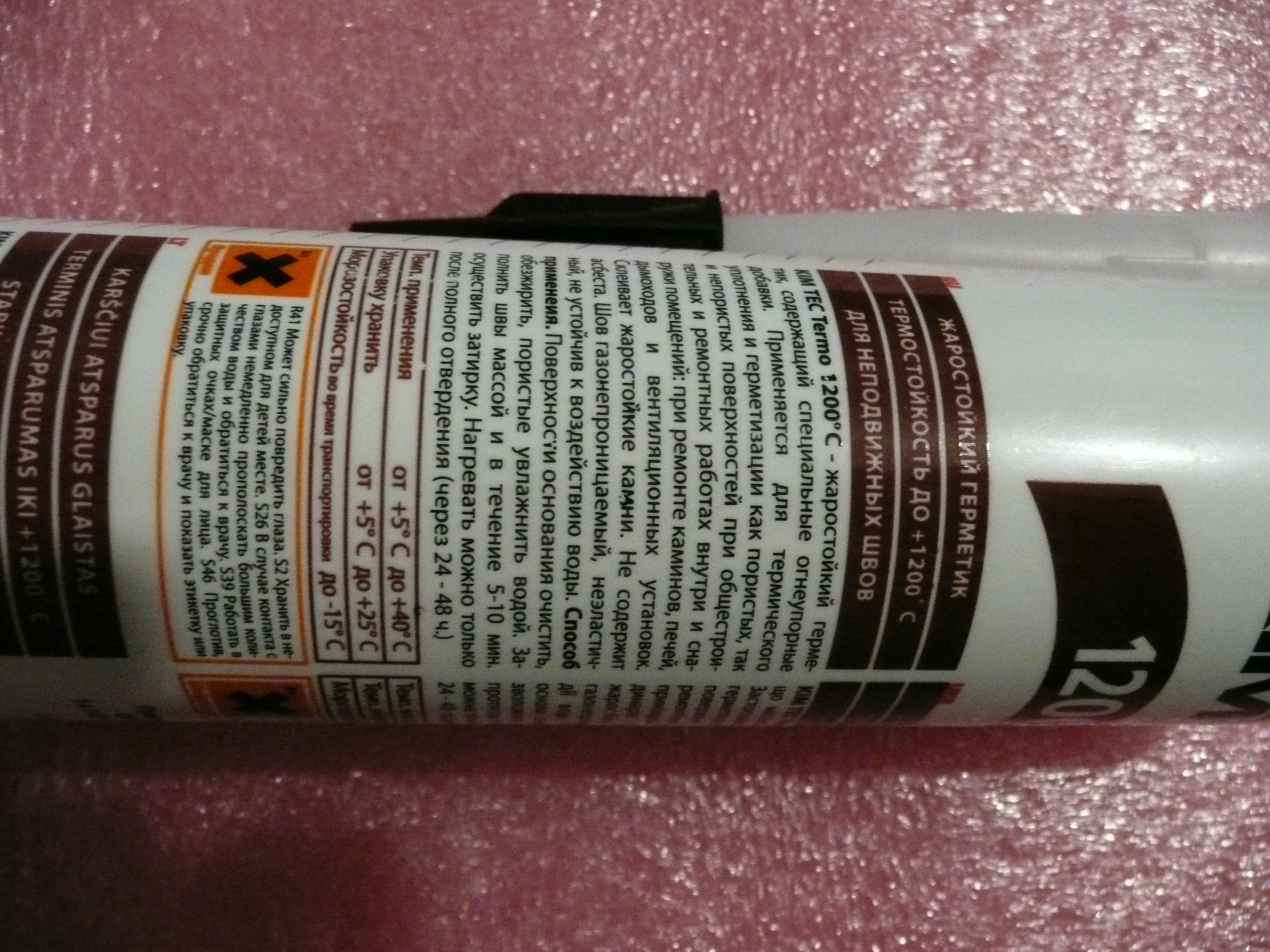

Ещё есть такая штука:
1200 действительно держит, проверял.

moonshine43 wrote:
Ещё есть такая штука:...
Штука хорошая, но, судя по описанию, предназначена преимущественно для стыков между каменными изделиями. Тепловое расширение камня гораздо меньше, чем металлов (за исключением только специальных сплавов типа инвара), поэтому шов, герметичный при комнатной температуре, после нагрева до рабочей температуры (а тем более при термоциклировании) может потерять герметичность.

Ing.P. wrote:
А я считаю, что должен сработать.
Пользовался похожим "печным герметиком" для герметизации железной установки, в которой сначала пытался получить натрий, а позже успешно получал калий. Герметик спокойно всё выдерживал (температуры были соответствующие. В пике, похоже, около 1000 градусов). Единственное: при "моментальной сушке" всё-таки даёт трещины. Так что надо при комнатной температуре подсушить изделие перед нагревом.
И на работу с железом он рассчитан более чем - им герметизируют трубы печей отопления (они из нержавейки). Тут местами присутствуют и резкие скачки температуры, изредка (нештатная ситуация) локальный перегрев до красного или оранжевого каления (когда в трубе воспламеняются осевшие там вещества). Некоторые из моих знакомых с такими трубами уже по 10 лет живут, и никаких проблем с герметизацией трубы не возникает.

Ещё есть такая штука 1200 действительно держит, проверял.
Спасибо, попробую.
