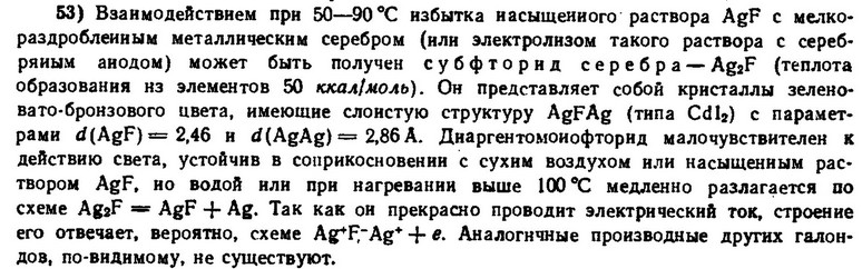

На своем горьком опыте - с фторидами я возился еще в 10-м классе, пытаясь воспроизвести
а зубы посыпались лет через десять. И если один после пропущенного прямого в челюсть, то еще два - уже сами собой. :( Десны до сих пор "Лесным бальзамом" полоскаю, утром и вечером. И судя по тому, как он в "Пятерочке" стоит на видном месте - не у одного меня такие проблемы - спросом пользуется.
