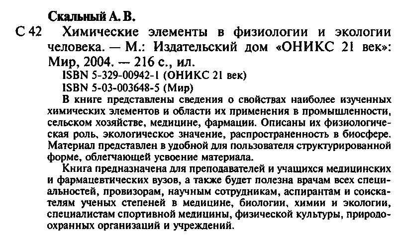

Есть хорошее учебное пособие, не только про никель, а про всё более-менее изученное:
Это чтобы различать, что установлено точно, а где "наука просто не в курсе дела" и начинаются спекуляции и страшилки.
 Post subject: Re: Токсикология никеля
PostPosted: 15 Jun 2010 10:41
Posts: 69174
Книга Скальный А.В. Химические элементы в физиологии и экологии человека довольно неплохая. Ее уже выложили на форуме:
viewtopic.php?f=15&t=35&p=7235#p7235
правда видно, что автор нехимик.

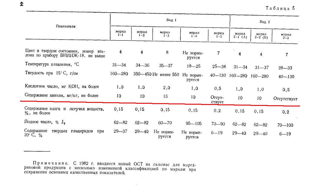

Кстати, по поводу того, что содержание никелевого катализатора в гидрированных жирах якобы не контролируется:
File comment: Контроль качества маргарина
Как видите металлический никель входит в число строго регламентированных показателей.
Взято из книги:
И.М. Товбин, Н.Л. Малемуд, А.Г. Сергеев Гидрогенизация жиров (1981)
саму книгу можно скачать в теме
viewtopic.php?f=15&t=35&p=9421#p9421
В этой же книге указано, что никель контролируется и в гидрированных жирах, предназначенных для технических целей (нормы приведены в табл. 8).
