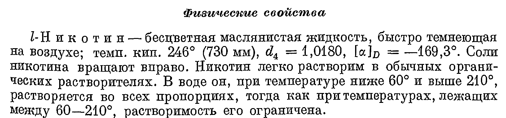

Подскажите какая растворимость никотина в воде (и прочих растворителях). (Мне нужны численные значения)
 Post subject: Re: Никотин
PostPosted: 15 Apr 2011 19:56
В Брокгаузе написано, что "с водой, спиртом и эфиром смешивается во всех пропорциях".
PostPosted: 15 Apr 2011 20:02
Это, из Орехов Химия алкалоидов
