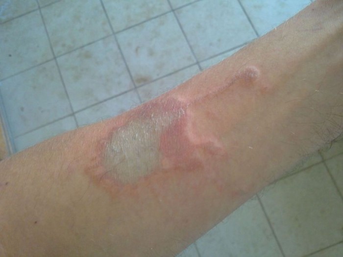

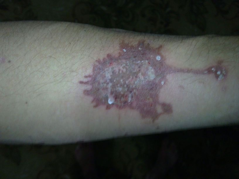

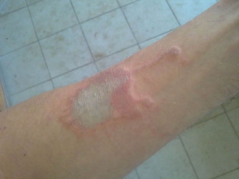

beliar wrote:
Не драматизируйте плавиковую- не так страшен черт... Вот сколько лет уже иногда использую- никогда и ничего не было с ней такого пугающего.
Смотря как и где, но в общем жить можно:
File comment: сразу как облился
File comment: через несколько дней
File comment: прошло несколько лет
 Post subject: Re: HF/плавиковая кислота: учимся на чужих ошибках
PostPosted: 16 Jan 2016 17:33
Жуть.
А сколько времени прошло между проливом и мытьём рук, и какой концентрации кислота?
PostPosted: 16 Jan 2016 23:16
Joined: 19 Apr 2012 20:20
Posts: 20
Location: Харьков
Вася Химикат wrote:
Жуть.
Как успел добежать, так и помыл, может пару минут, может меньше. А градусность хороша 70%.

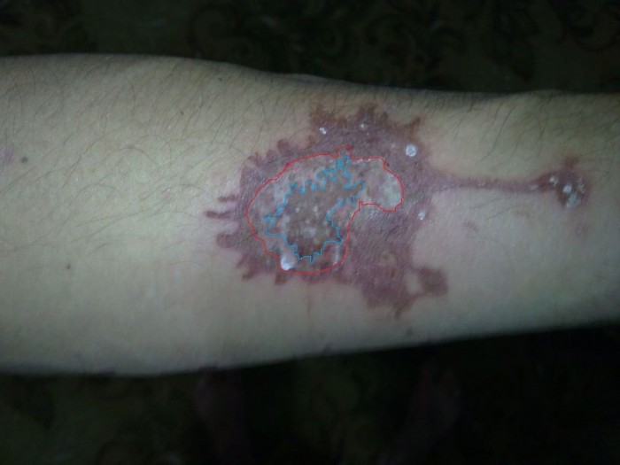

PostPosted: 16 Jan 2016 23:31

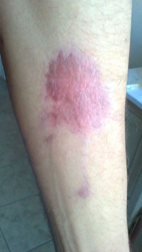

В отличие от серной и азотной кислот, которые гидролизуют белки до аминокислот, плавиковая их денатурирует. Поэтому на месте попадания водных растворов HF на кожу образуются сначала очаг "вареной" ткани, при этом целостность кожных покровов практически не нарушается. Поскольку пораженные клетки уже не могут функционировать нормально развивается очаг некроза (красный контур), с последующим лизисом некротизированной ткани (синий контур):
Хуже всего когда поражаются нервные окончания или ткани ими богатые (например надкостница), тогда процесс заживления будет очень болезненным.

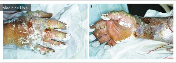

Ожог плавиковой кислотой
45-летний здоровый мужчина участвовал в сносе промышленного предприятия, на территории которого проводилась вытравка стекла. Он получил ожог 70% фтористоводородной(плавиковой)кислотой при ремонте трубопровода. Он был госпитализирован в реанимацию с ожогами плавиковой кислотой второй и третьей степени.Площадь поражения составляла около 30% поверхности тела, включая обе руки, оба предплечья, грудь, спину, волосистую часть головы и шею. После проникновения в ткани, плавиковая кислота диссоциирует на ионы водорода и фторид-ионы, из которых особенно ядовиты фторид-ионы. Поскольку фторид-ионы инактивируются путем осаждения кальция и магния, вливания кальция и магния считается основным направлением терапии у пациентов с ожогами плавиковой кислотой. Данному больному, магний вводился внутривенно, кальций вводился внутривенно, внутриартериально (через плечевую артерию) и применялся местно на обожженную кожу. Уровень магния в крови пациента находился в пределах нормы на всем протяжении заместительной терапии. Уровень кальция до начала терапии был снижен до 1,75 ммоль на литр, но через 36-48 часов этот показатель подрос до нормальных значений. В результате интенсивной терапии кальцием и магнием, через 36-48 ч образовался кальцификат на кончиках пальцев, а также на тыльной и ладонной сторонах руки (Панели А и B, соответственно). Спустя 3 месяца почти в полном объеме восстановились движения, пациент не предъявлял никаких жалоб и был достигнут хороший косметический эффект.
Источник: http://www.nejm.org/doi/full/10.1056/NEJMicm055763
http://medicine-live.ru/incident/2016/01/10/ozhog-pla..
Перевод: Алексей Горин

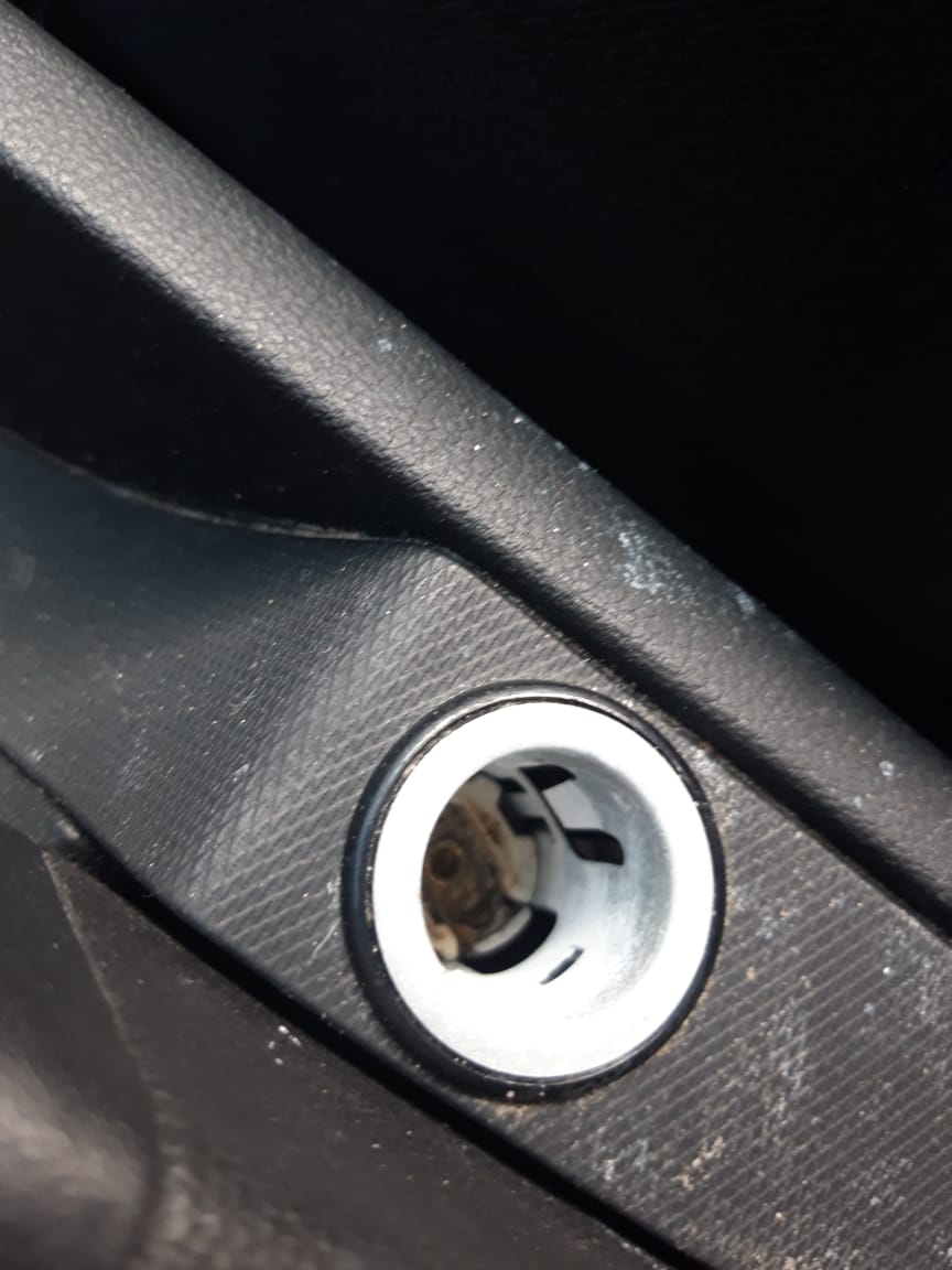

Плавиковую кислоту разлили в машине. Что делать?

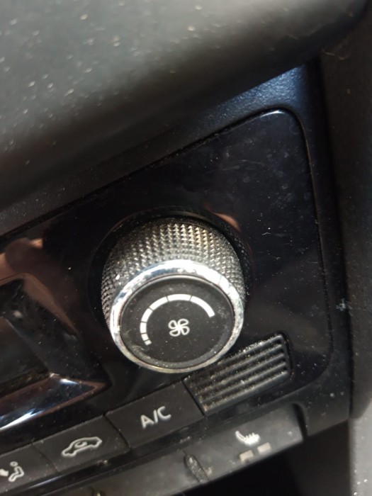

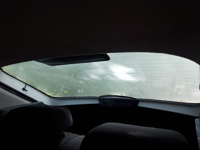

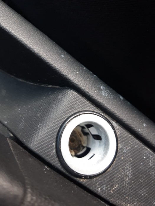

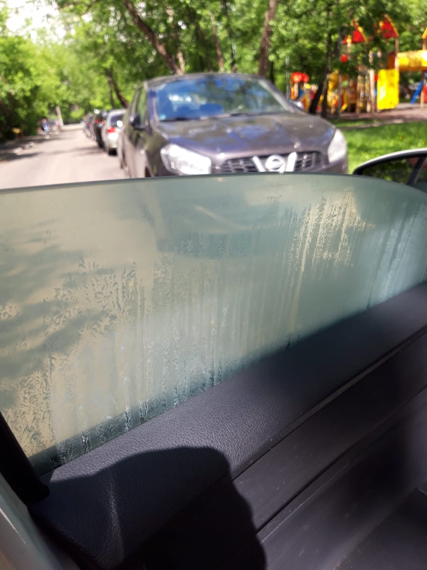

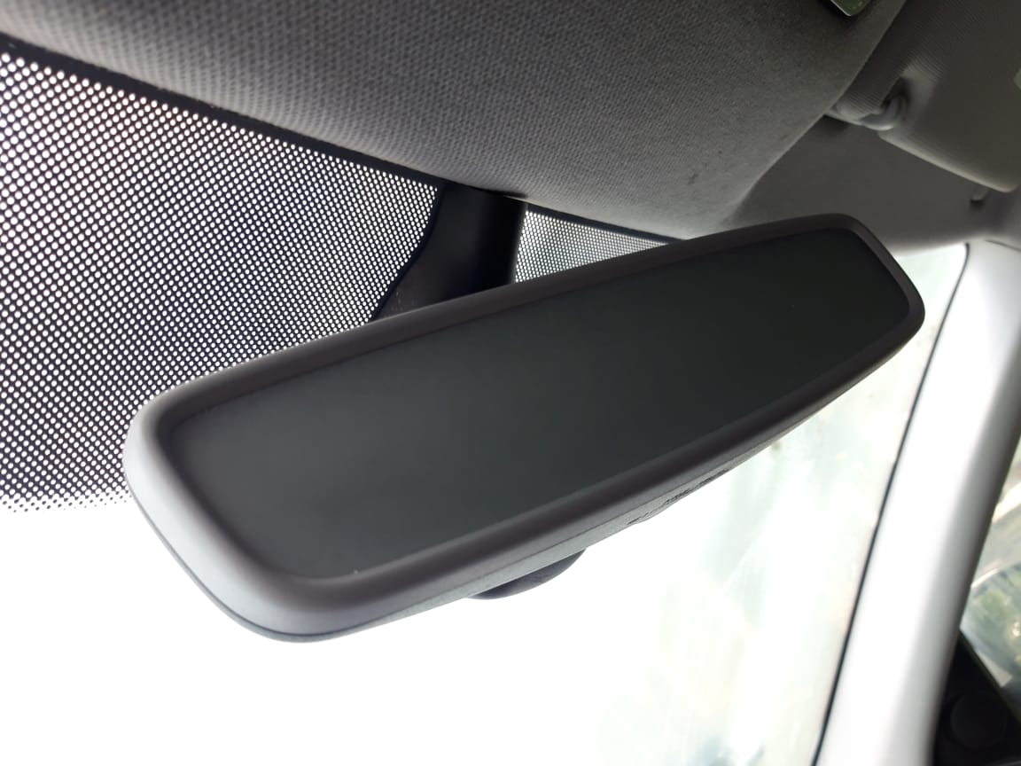

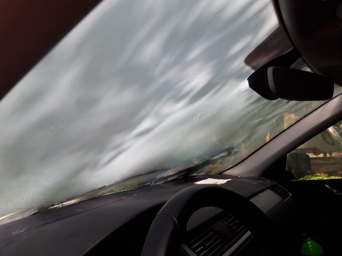

Здравствуйте, участники данного форума! Очень нужна ваша помощь! Я не химик и химического образования не имею. Произошла следущая ситуация. В легковом автомобиле, на коврике заднего пассажира стояла 2-х литровая бутылка с Плавиковой кислотой (концентрация неизвестна). В результате халатности водителя и пассажира пролилось на коврик и ковеллин приблизительно 600-700 грамм этой кислоты. После водитель и пассажир почувствовали запах, в последующем промыли очаг и все что рядом , сиденья , обшивки дверей и другие элементы салона раствором воды и соды и поехали с открытыми окнами домой. На следущей день на всех стёклах образовался белый налёт , хромированные детали стали зеленоватого цвета и облезли. Прошло 6-7 дней каких либо проявлений отравления они не заметили. Вопрос в следующем:
1)как нейтрализовать или отмыть всю эту кислоту из машины ( сиденья , ковролин будут заменены) для того чтобы безопасно для здоровья эксплуатировать автомобиль?
2) могут ли испарения кислоты иметь влияние на электрооборудование автомобиля ( проводку, блоки управления)
Буду благодарен за любой совет и информацию
 Post subject: Re: Плавиковую кислоту разлили в машине. Что делать?
PostPosted: 04 Jun 2021 20:50
Posts: 69301
1. Содой. Если стабильный запах в салоне - временно поставить емкость с аммиаком: пахнет резко и неприятно (плюс - белый налет от реакции с кислотой будет), но стекло не ест, проводку при непродолжительном действии - тоже (а при продолжительном - не дружит с медью и сплавами). Потом - проветрить: плавиковая кислота летуча - испаряется без остатка.
2. Могут и пагубно. Так действуют все сильные кислоты на электрику, а особенно - на электронику. На примере металлических деталей вы это уже наблюдали.

В автомойке нужно было салон помыть сразу же как можно более тщательно.
Но еще и сейчас это можно сделать.
Если стекла побелели изнутри, то только полировать, в сервисах такое делают, заполировывают царапины.

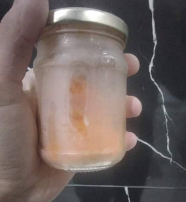

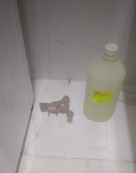

maybe a year ago. There was a very unpleasant smell in the house. I couldn't understand what the smell of the compound was because I always tried not to inhale hydrogen fluoride, so I couldn't recognize the smell.
In the end, I saw that acid was leaking from the bottom of the bottle and the tile had been eaten, and the glass jar nearby was no longer transparent (that's how I realized that hydrofluoric acid was leaking).
